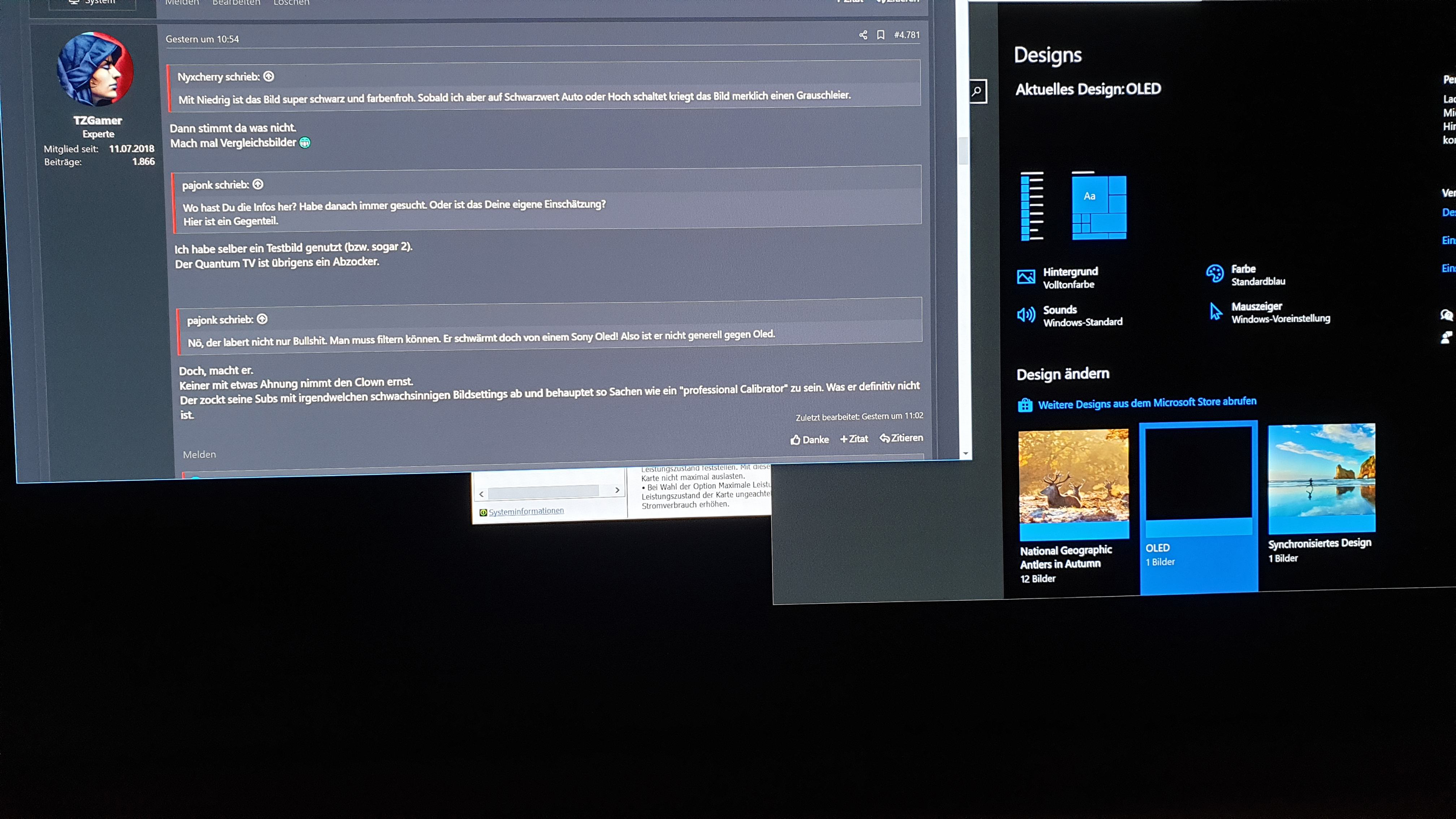

Naja, per Sceenshot sieht man es ja logischerweise nicht und per Handy ist wieder die Qualität mies und Blaustich.

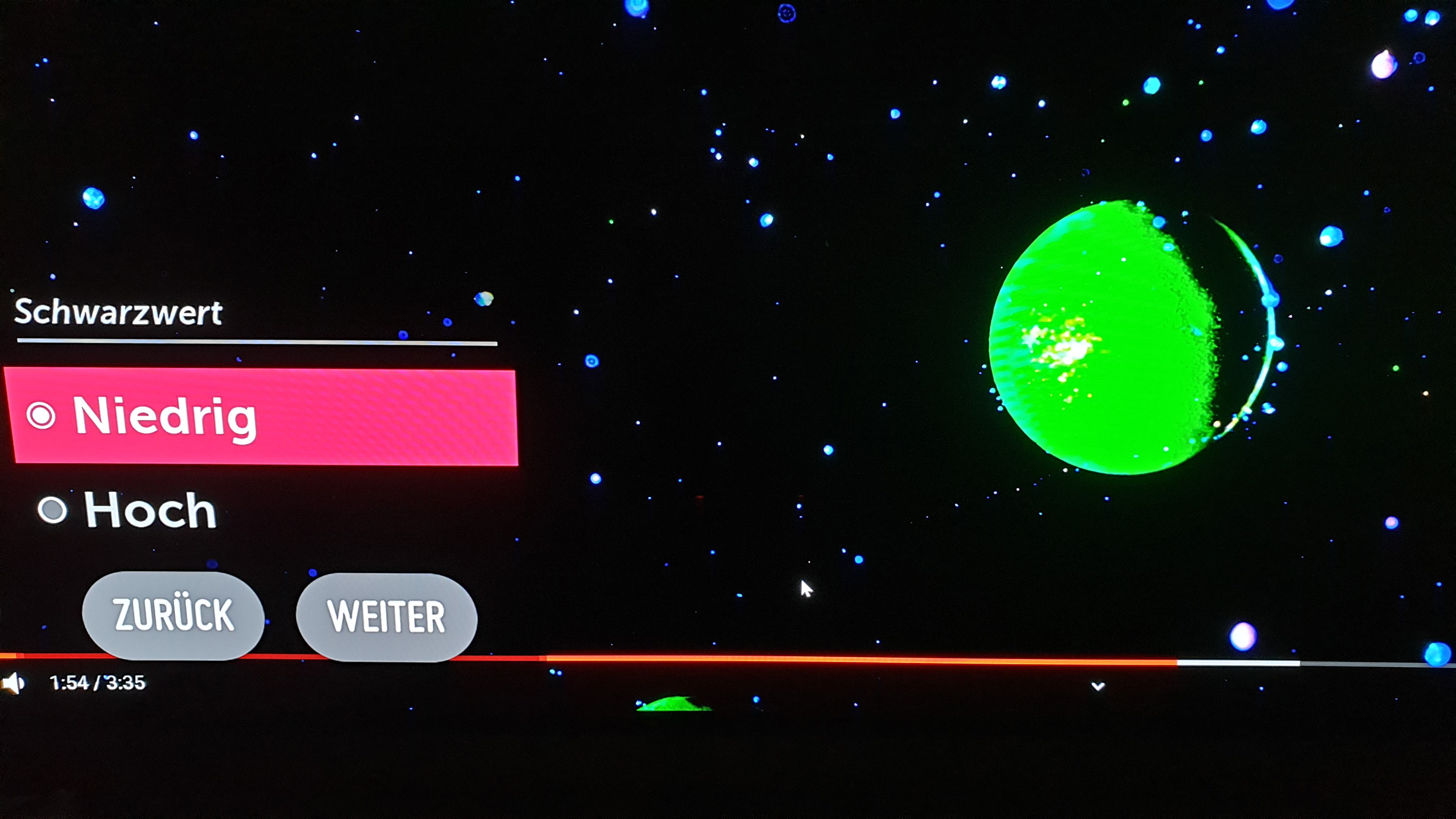

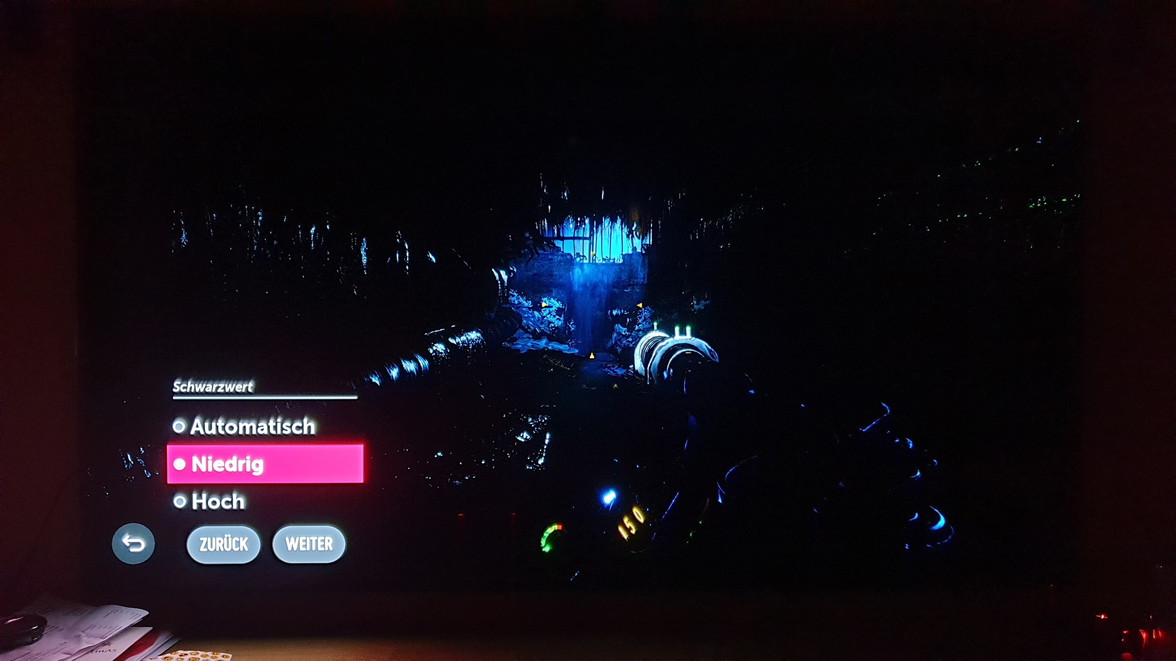

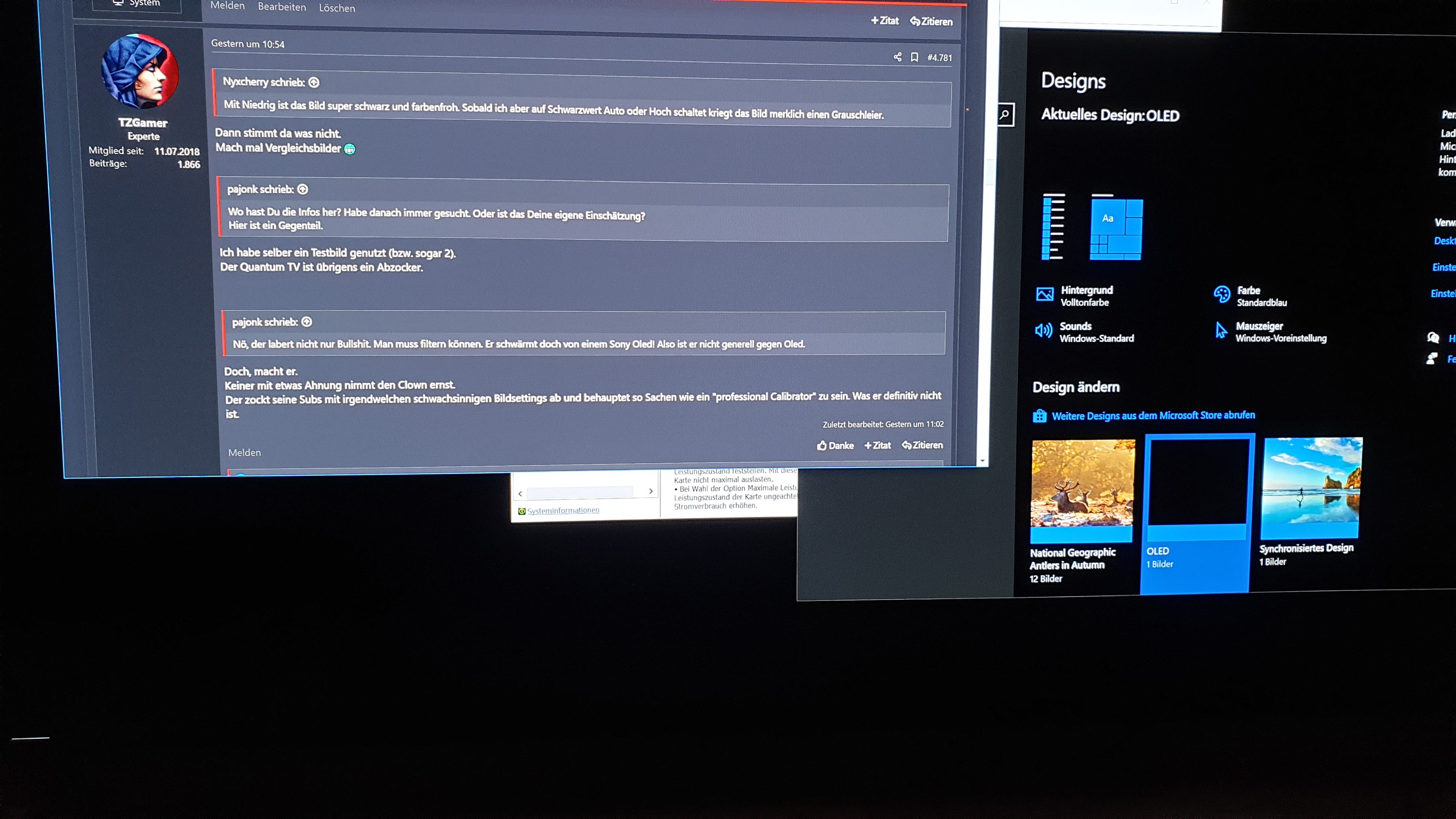

Aber man sieht eindeutig zb. an der Profilspalte dunkles Grau von TZGamer das das bei hoch/auto ausgeblichen/ Grauschleier hat und die Farben nicht so bunt sind. Bei Niedrig passt bei mir perfekt - da verschluckt sich auch nix. TV Helligkeit hab ich im Moment ohne G-Sync auf 50. aber auch mit 49 (wegen G-Sync dann) ist das gleiche.
Ich habe ja RGB/voll 12bit und dann am TV:
Schwarzwert: Hoch/auto
Schwarzwert: Niedrig

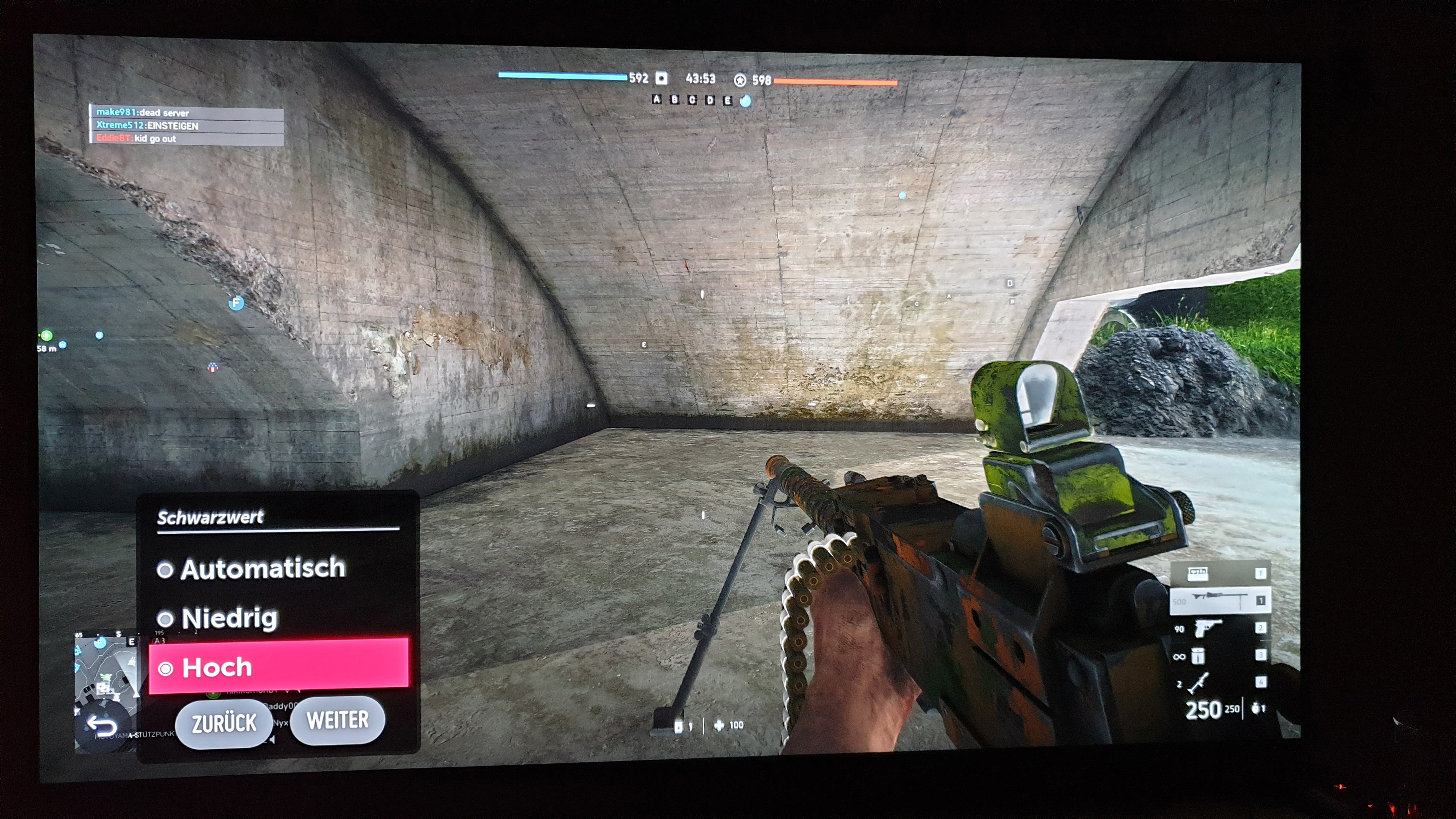

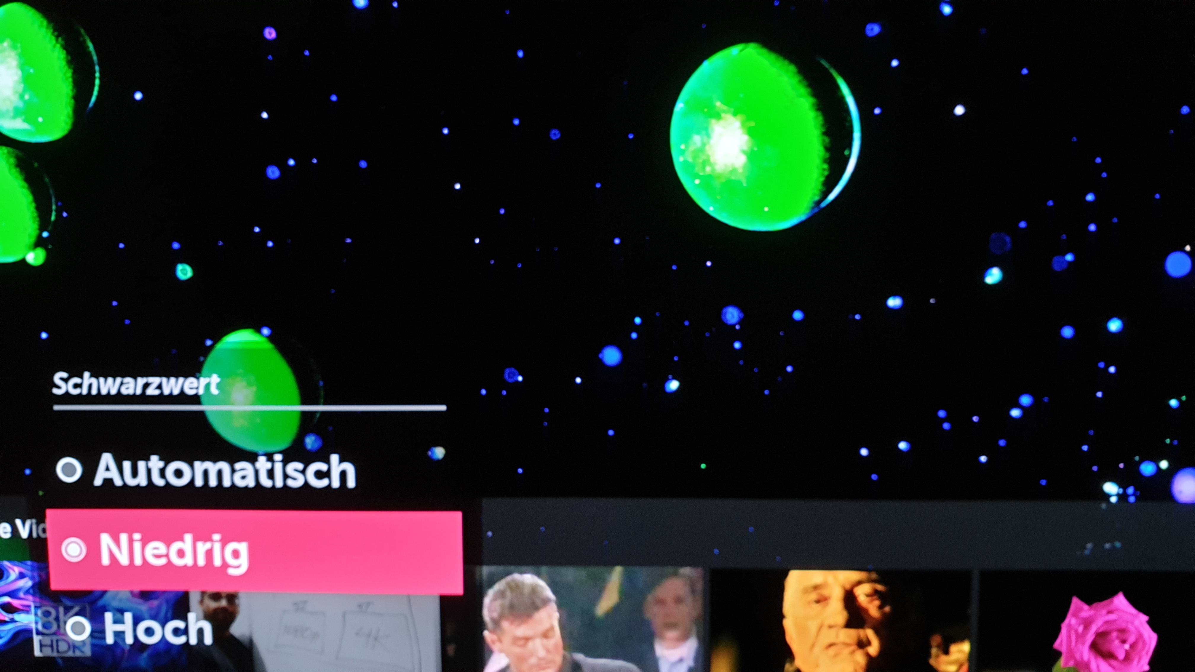

So. Moment.
Von welcher Auto Einstellung redest du genau?
Bei meinem C9 kann ich beim Schwarzwert nur "Hoch" oder "Niedrig" auswählen:
Im NVIDIA Treiber habe ich auch nur die Option Voll bzw. Begrenzt.

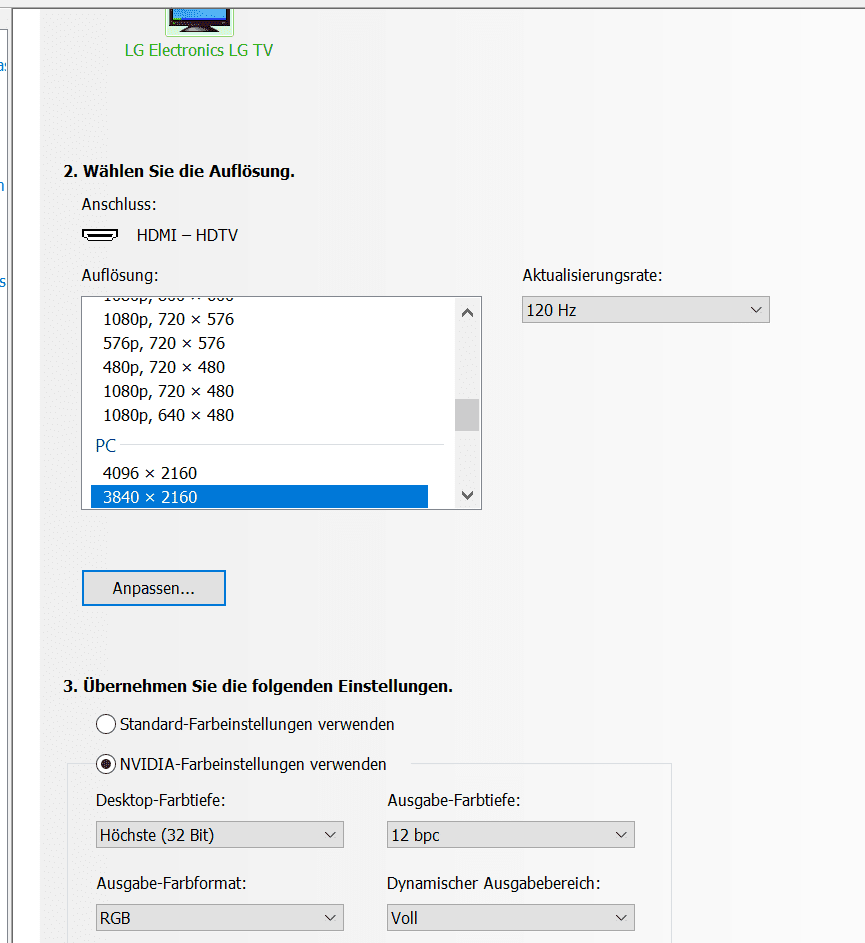

Nur um auf Nummer sicher zu gehen, dass wir nicht aneinander vorbeireden:
Wenn am TV der Schwarzwert "Hoch" eingestellt ist, dann muss im NVIDIA Treiber "Voll" aktiviert werden.
Wenn am TV der Schwarzwert "Niedrig" eingestellt ist, dann muss im NVIDIA Treiber "Begrenzt" ausgewählt werden.
Was man nicht machen sollte wäre sowas: TV "Hoch"; Quelle "Begrenzt" oder TV "Niedrig; Quelle Voll. Falls du eine dieser Kombinationen
hast, ist das Bild falsch. Egal wie ausgeblichen ggf. die korrekte Variante im Vergleich aussieht.
Manche Quellen (z.B. PS4) bieten neben "Hoch"/"Voll" und "Niedrig"/"Begrenzt" noch eine Auto Option.
Da kannst du dann natürlich auch Auto verwenden. Nur musst du dann ggf. irgendwie sichergehen, dass
dort dann die korrekte Einstellung gewählt wird. Bei der PS4 geht das bspw. recht einfach zum Gegentesten.
Nur als Beispiel:
An meinem C9 ist "Hoch" eingestellt. An der PS4 "Auto". Korrekterweise müsste die PS4 also nun ebenfalls auf Voll/Hoch gehen mit
der Einstellung. Switche ich nun manuell auf "Hoch" in den PS4 Settings, passiert nichts. Das heißt, dass die Konsole ohne Probleme das
richtig eingestellt hat. Würde dann aber ein Blackscreen für eine Sekunde auf Grund eines neuen Handshakes kommen, dann hätte die Auto Einstellung
den falschen RGB Wert gesetzt. Mit anderen Quellen, sofern diese eine Auto Einstellung haben, sollte das ebenfalls so funktionieren.
@TZGamer Zusatz: Gehe so nebenbei bis aktuell über LG HDMI PC Label - also volles RGB
Ich hab mir nun mal paar Scenen auf deinen verlinkten Video genau angesehen.
Und du hast recht. Bei Niedrig schluckt er schon ne Menge details bzw. zeichnet weich.
zb. am Schatten zw. hell und dunkel beim Mond zu sehen.

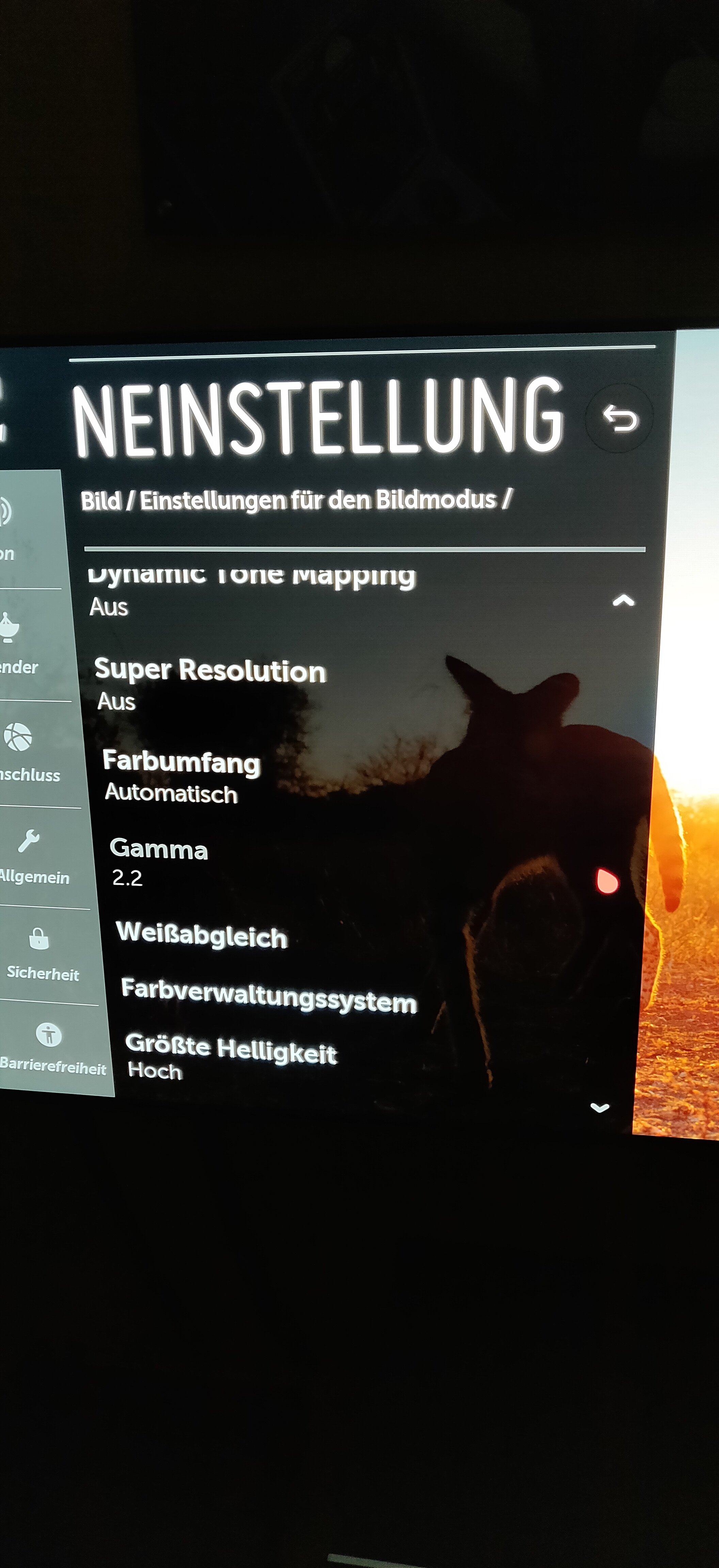

Aber dennoch "bleicht er Grautöne arg aus bzw. macht diese heller". Auch geht das "OLED Schwarz" verloren z.b. Hintergrund/All Schwarz im Video schaut mit Niedrig super schwarz aus und mit high wird es gräulich. siehe bilder:

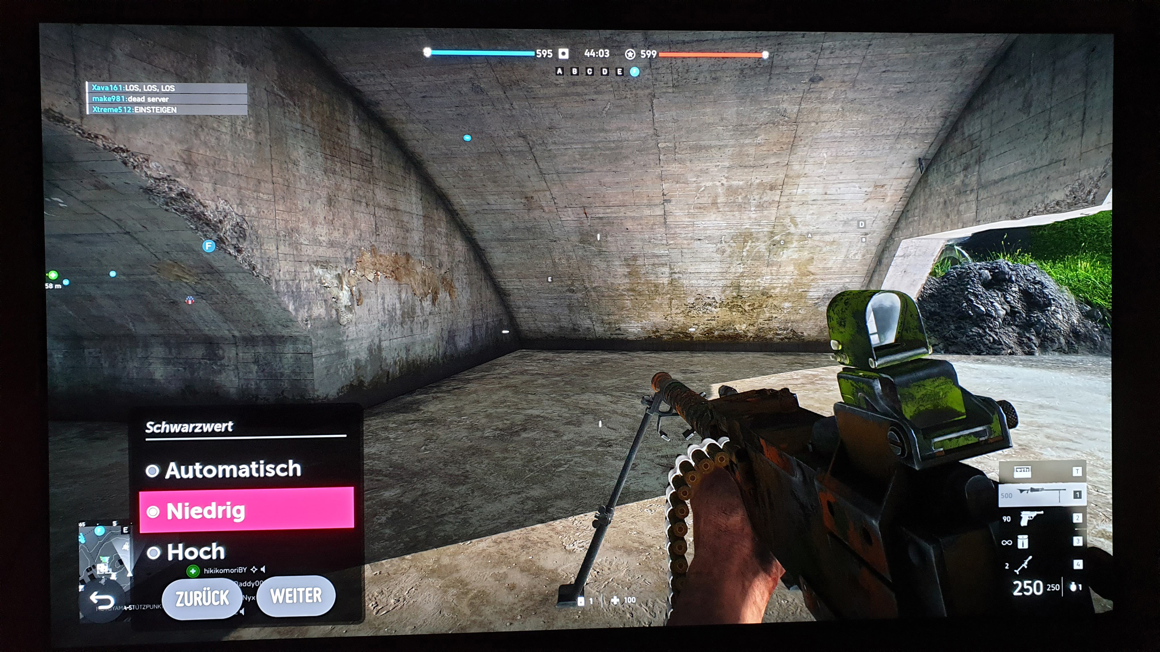

Ich finde es zuerst mal interessant, dass du bei deinem C9 auch eine Auto Option hast.
Die hat meiner nicht :d Auch nicht, wenn ich das PC Label setze.
Was das Video angeht, kannst du den Vergleich ja bspw. mal machen, wenn das Video über die YouTube App deines TVs startest.
Dort wird es ja so oder so richtig angezeigt.
Was hattest du im NVIDIA Treiber eingestellt, als du die Bilder gemacht hast?
Edit:

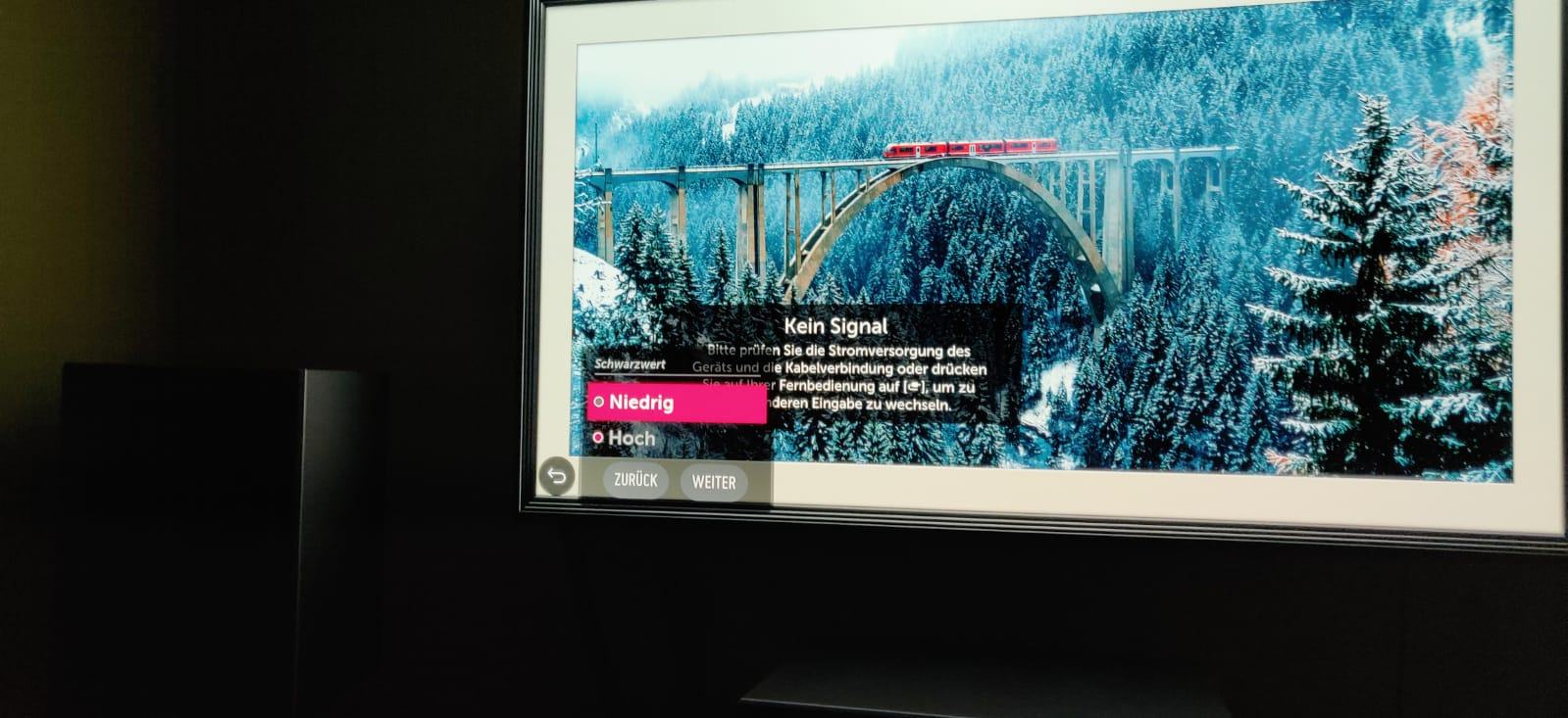

Ok, damit bei Schwarzwert die Option "Auto" erscheint muss das PC Label ausgewählt sein UND es muss ein Signal auf dem
Port anliegen. Das war vorhin mein Fehler. Da hatte ich kein Signal anliegen und deswegen kam er nur mit Hoch und Niedrig an.
Ich habe den Übeltäter gefunden. :rolleyes2:
Es ist der blöde LG PC Modus/Label. Mit dem habe ich auch Automatisch beim Schwarzwert. Aber beim Konsolen Modus/Label (und dann wohl mit 4:2:2 Ausgabe) habe ich kein automatisch mehr. Und wenn ich da beim Schwarzwert zwischen hoch und niedrig wechsle ist so (leider schluckt das Handy auch Details - mit den Augen davor sieht man den Unterschied mit den Details ganz deutlich):
Hoch: Ganz leichtes helleres Hintergrund/schwarzes All - aber so nur mehr ganz leicht, dass ich im Standbild von ganz nah schon sehr genau suchen und schauen muss + volle/mehr Details - siehe wieder der Mond - die Krater beim Tag Nacht wechsel. Bei Hoch ist das sichtbare Kraterfeld viel breiter/detaillierter.
Niedrig: Ganz tiefes Schwarz + viele Details zb. beim Mond weg oder weichgezeichnet zb. eben das Kraterfeld oder auch Sterne die bei hoch noch klar zu sehen waren und bei niedrig fast oder ganz weg sind.

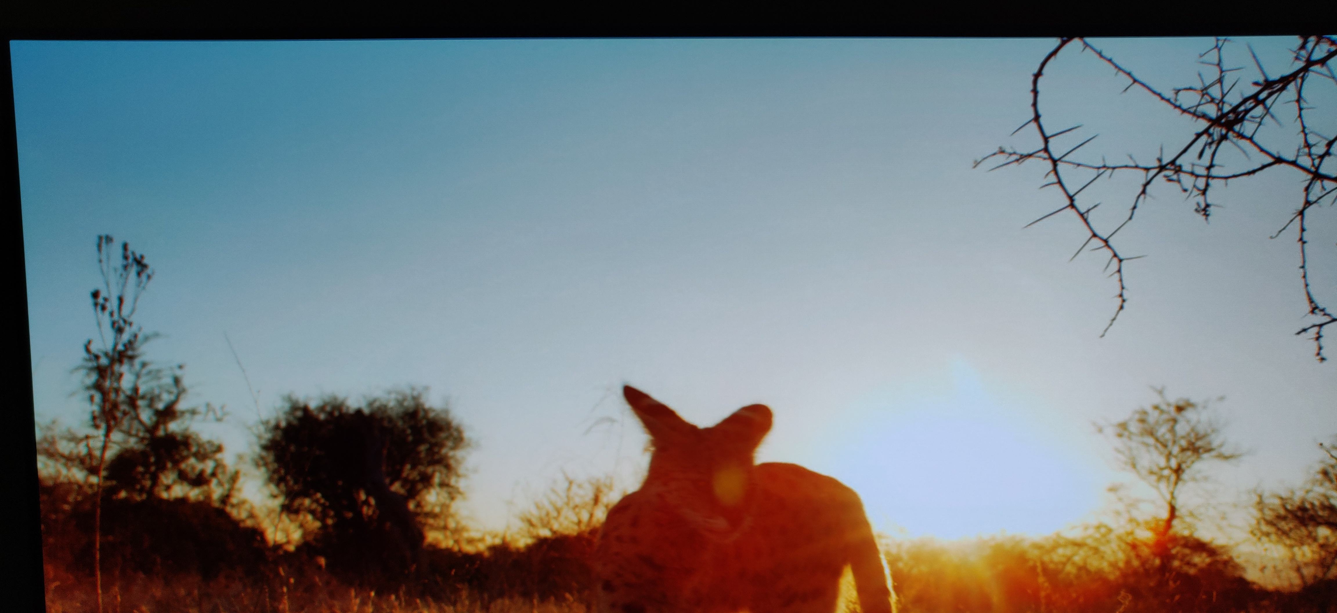

Wie und wo guckst du die Filme denn? Ich habe bei Planet Erde II auf der UHD BR absolut kein Color Banding
mit den normalen Labeln. Guckst du die auch auf der UHD BR oder hast du irgendeinen 0815 Rip aus dem Netz gezogen?
Original Bluray. Schau Dir die erste Scheibe bei Sekunde 50-55 an. Achte auf die Helligkeitsabstufung des himmels. Hast Du da kein Banding. Dann verrate mir womit Du abspielst und welche einstellungen du hast. Warum wehrst Du Dich immer. Alle wissen, dass HDR ein Colorbanding hat. HBabe dir jetzt etliche links aus foren und berichten geliefert.

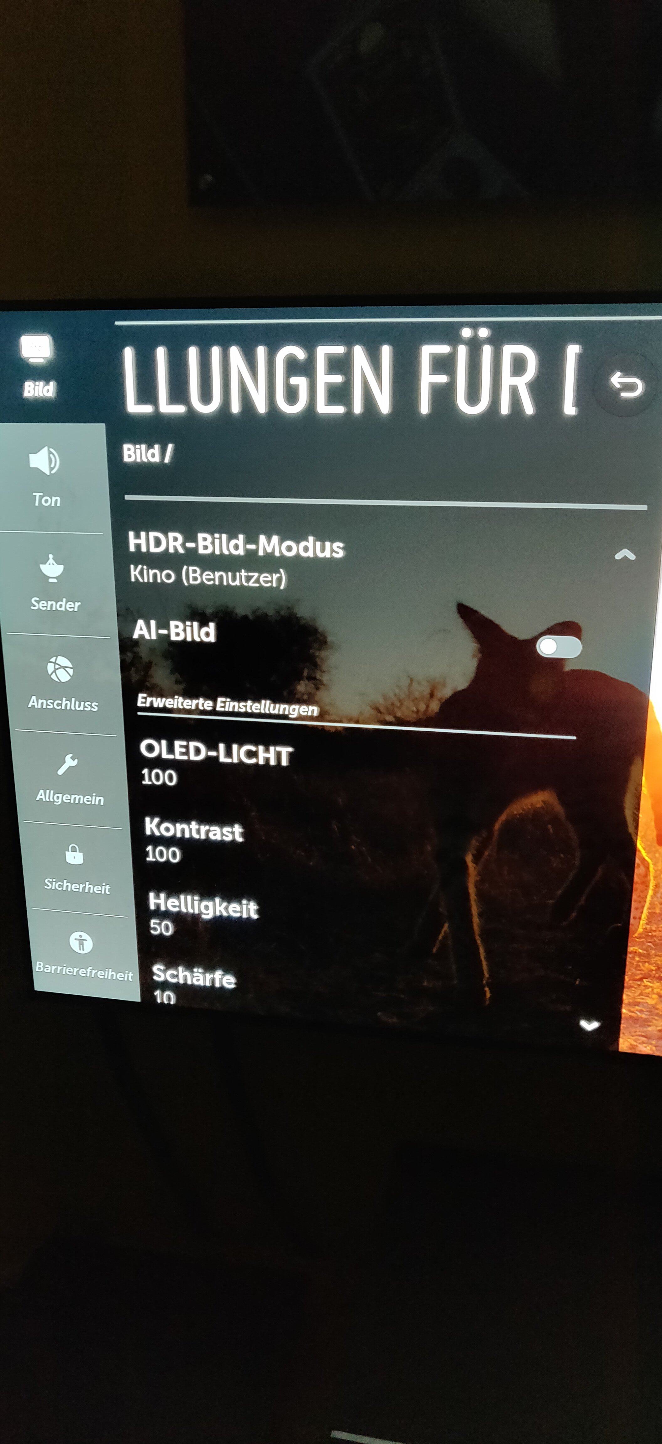

@TZGamer wird wohl -wie du sagst- am Bildmaterial liegen.

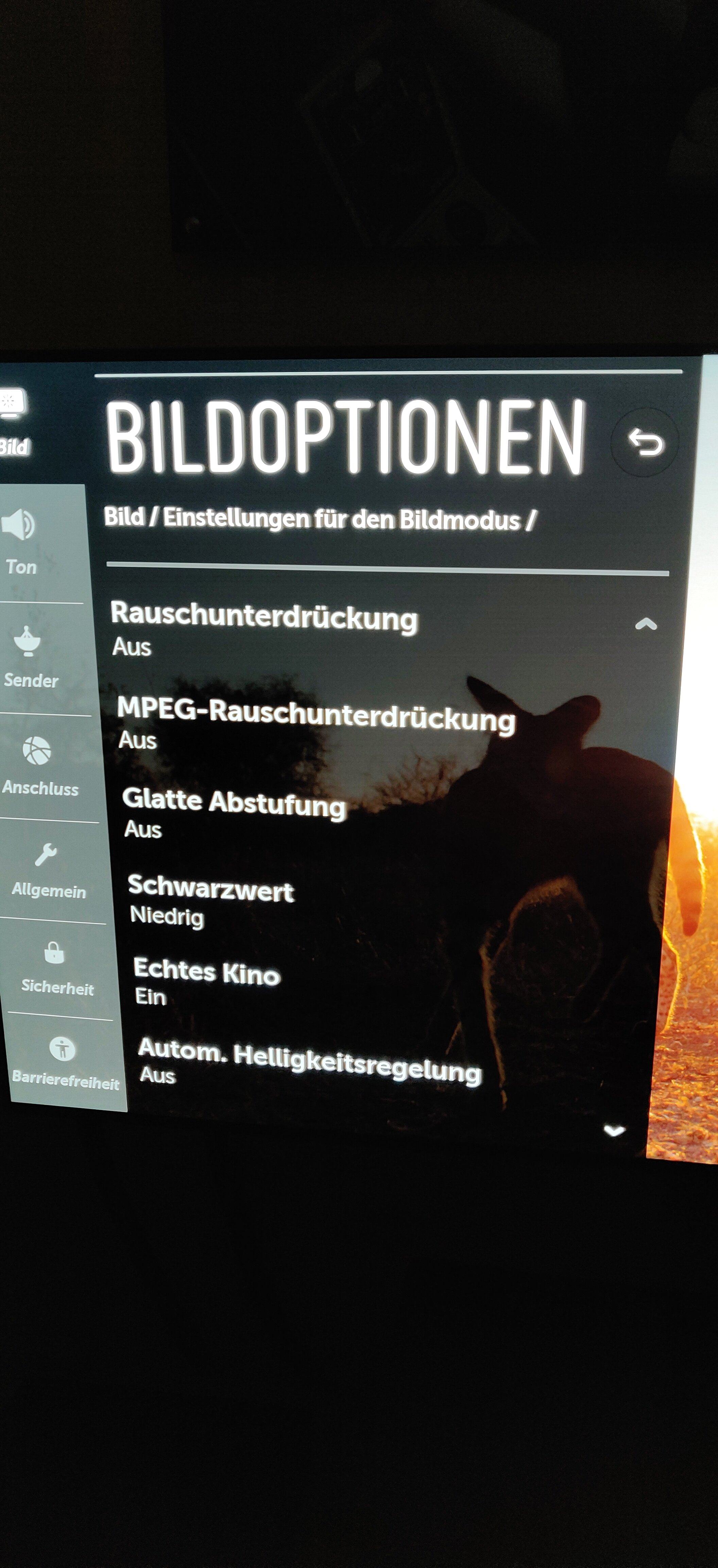

In der TV Youtube App ist der Schwarzwert grau hinterlegt auf Automatisch. Den kann ich ned ändern - egal welchen Modus ich einstelle.
Aber egal, es geht mir ja um den HDMI PC Anschluss und da ist der Unterschied/Fehler nun eindeutig.
Also ist wie geschrieben im PC Modus verbuggt- ne Idee was das ist? Ich fürchte ja mal das das wieder ein nicht zu behebender Bug ist.
Würde gerne endlich echte volles RGB fahren.
Aber im Moment ist "Konsolen Label 4:2:2 mit allen Details" dem "PC Label 4.4:4/RGB voll mit verlorene Details" vorzuziehen. Ich fürchte aber fast, dass das so bleiben wird - auch in der Zukunft.

So sieht das aus. Wenn ich 10 cm vor das Display gehe, kann ich da evtl. ein paar Abstufungen erahnen.
Aber das ist wirklich so marginal, dass ich es schon fast nicht als Color Banding bezeichen würde. Zumal es
mit SDR jetzt echt nicht anders aussieht. Ich würde da eher vermuten, dass es an der Aufnahme selber liegt oder
an der Post Production. Wobei du halt bedenken musst, dass solch eine Aufnahme, direkt in die Sonne, eben auch
absolut herausfordernd für die Kamera ist. Sieht mir bei genauerem Betrachten auch wirklich eher wie Reflektionen oder so aus.
Gerade weil es etwas regenbogenartiger ist. Vielleicht war die Linse da einfach nicht zu 100% sauber.
Was für etliche Links? Verlinke mal bitte auf den Post. Habe hier nichts gesehen außer den einen Link zum AVSForum bezüglich
des Pulsieren. Aber das hat ja nichts mit dem Colorbanding zu tun.
Wie gesagt. Wo du in Kombination mit HDR definitiv Color Banding bekommst ist, wenn du das PC Label ausgewählt hast.
Das ist auch eben hinläglich bekannt. Deswegen ist es für HDR am PC eben ratsam das Lable auf Spielekonsole zu wechseln.
Theoretisch kannst du auch jedes andere Label nehmen. Bis auf das PC Label sind die alle gleich.
Ist das PC Label ausgewählt, sollte das Color Banding aber verschwinden. Tut es das nicht, liegt es am Content.

Lass den Schwarzwert am TV einfach auf Hoch und im NVIDIA Treiber ebenso.
Oder alternativ auf Niedrig und begrenzt.
Da geht es ja nur im die Thematik 0-255 bzw. 15 - 235.
@TZGamer Na die Sache ist nun um eine Facette reicher bzw. wohl es auch das Problem was du gerade mit @pajonk schreibst sein kann.
Denn ich habe nun folgendes festgestellt, dass der Grauschleier im PC Label Modus bei der LG Schwarzwert Einstellung Hoch vom Windows/ Desktop HDR kommt. Wenn ich HDR am Desktop ausmache - kommt auch kein Grauschleier - egal ob LG Schwarzwert Hoch oder Niedrig.
Das gleiche Phänomen kann ich auch im Konsolen Label Modus feststellen, aber da ist nur ganz geringfügig, dass es fast nicht auffällt.
Ich werde es nun mal mit ner dunklen Metro Scene testen.

Achte einfach mal darauf, dass am TV der Schwarzwert auf Hoch bleibt.
Und im Treiber auch. Nicht, dass im TV oder im Treiber der Schwarzwert automatisch auf niedrig gestellt wird,
wenn du HDR zuspielst und das dann nicht mehr einheitlich ist.

Interessanterweise checkt der LG TV folgendes: ist bei Nvidia RGB voll - LG TV Schwarzwert Automatisch = Hoch und bei Nvidia 4:4:4 begrenzt LG TV Schwarzwert Automatisch = Niedrig. Aber auch bei "Nvidia 4:4:4 begrenzt LG TV Schwarzwert Automatisch = Niedrig." habe ich auf LG Schwarzwert niedrig genauso viel/wenig Detail Verlust wie bei RGB Voll (ganz geringfügig ist bei 4:4:4 begrenzt vielleicht weniger) egal ob PC oder Konsolen Label.
Nun hab ich leider auch den Beweis Ingame.
Egal ob in PC Modus (hier ist schlimmer) oder Konsolen Modus (hier ist nur etwas weniger schlimmer).
Sobald ich von Niedrig (leichter Detailverlust durch Abdunklung) auf Hoch beim LG Schwarzwert gehe, krieg ich mit HDR (ohne HDR ist das Problem nicht vorhanden) einen Grauschleier.
Der ist aber bei Niedrig überhaupt nicht vorhanden.
Also besteht mit der laut dir richtigen Einstellung LG Schwarzwert Hoch ein schwerer Bug mit Windows HDR - es kriegt einen Grauschleier & ausgeblichene Farben. Getestet nun mit Schwarzen Bild, All Video, Metro Ex, BF V - überall das gleiche.
Es ist auch egal ob ich in Windows Desktop HDR ausmache und dann BF V sich das HDR selbst anschaltet - gleiches Ergebnis.
Werde nun wohl bis auf weiteres doch beim PC Label/Modus und LG Schwarzwert Niedrig und RGB voll bleiben - vielleicht wir der Bug ja mit der nächsten Firmware behoben,...
Mit deinem LG Schwarzwert hoch & HDR schaut alles wie auf nem billigen LCD Monitor aus 😋

Was mir aufgefallen ist, dass wenn ich manche Games in HDR am PC starte, dass Bild am TV ausgewaschen wirkt. Z.B. RE 3, Assasin Odyssey.
Da passiert was ganz kurioses.
Der PC ist auf erweitertes HDMI gestellt. Dennoch kann ich dann am TV auf begrenztes HDMI schalten ohne das schwarz absäuft und das bild dann nicht mehr ausgewaschen ist. Ich vermute, dass bei HDR über PC das HDMI Spektrum, die Bittiefe und das RGB total verdreht wird was sich über Einstellungen nicht beheben lässt. Oder am ehesten. Der TV denkt da kommt ein Film in HDR und stellt sich auf HDR 4:2:2 limited um. Schalte ich dann den PC und den TV auf limited HDMI bleibt das Bild ausgewaschen und lässt sich nicht mehr beheben.
Also Workaround. PC auf erweitert und TV Schwar niedrig und HDR Games sehen korrekt aus.
Ich danke Dir dennoch für Deine Hilfe. :-)
@Nyxcherry Spiel mit der Helligkeit rum, habe ich bei HDR ingame grundsätzlich auf 48.
Aber stell nichts falsches beim HDMI-Bereich ein. Niedrig/begrenzt, hoch/voll, das MUSS immer übereinstimmen. Beim ersten Bild sieht man den black crush. Schattendetails praktisch nicht vorhanden. Denkst du in der Realität wäre das genauso? xD

Wenn ich RE3 oder ACO auf PC erweitert und TV Schwarz niedrig einschalte. Crusht kein Black. Das ist ja das Kuriose. Da wird was in der Videopipeline verbogen.
