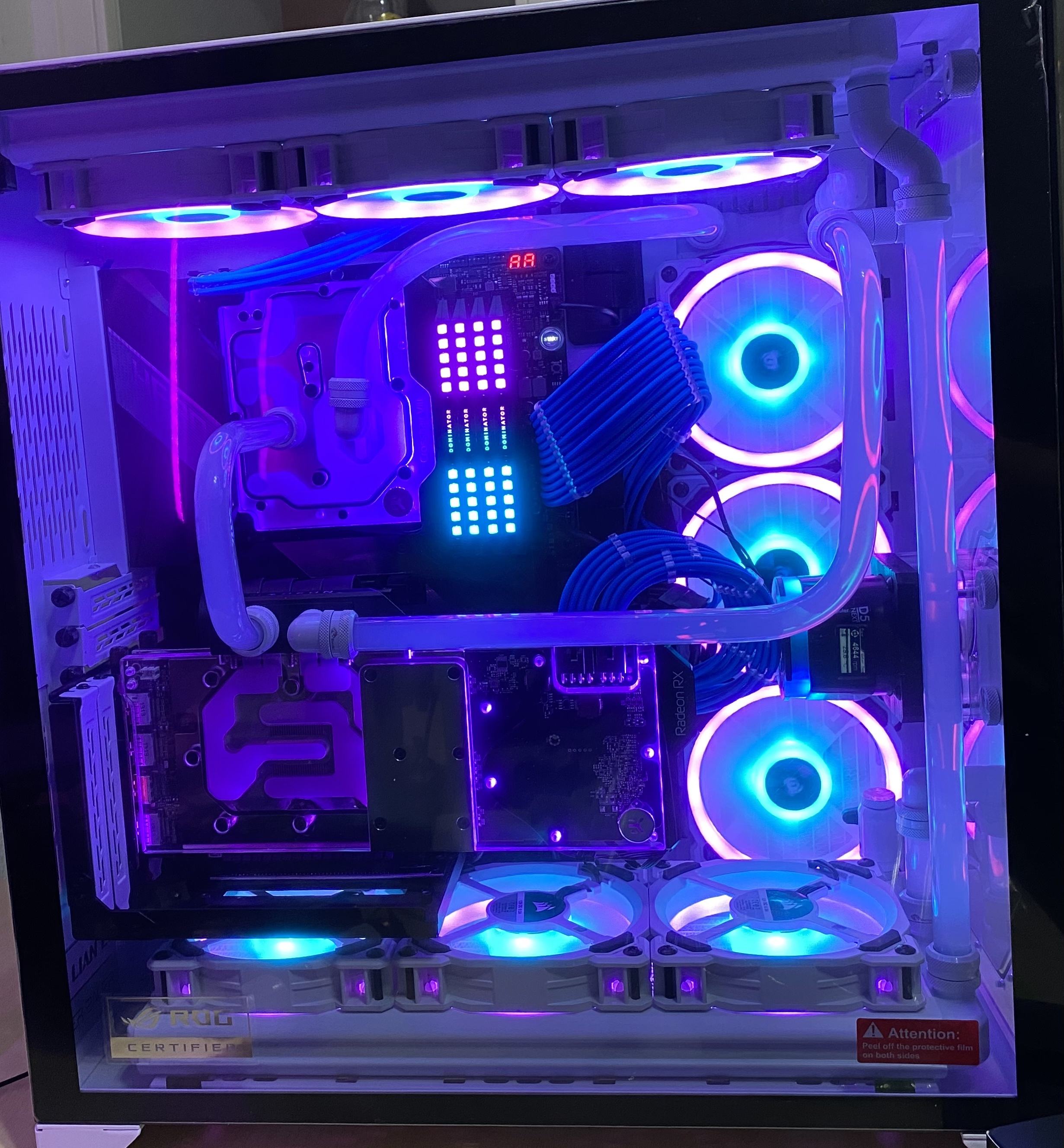

Moin zusammen,
ich habe im o.g. Gehäuse ein Temperatur Dilemma.
Temp Idle 32C Wasser 50C CPU
Temp Load 40C+ Wasser 98C CPU
Zimmertemperatur 23C
Frage: Was kann ich machen um die Temps zu reduzieren und welcher airflow macht Sinn?

Wenn ich das richtig lese hast du nur ein Delta von 8° Wassertemperatur zwischen Last und IDLE - korrekt?
Das ist schon richtig gut und deutet darauf hin, dass grundsätzlich deine Wasserkühlung gut funktioniert.
Deine CPU wird einfach sehr warm - das musst du nun rausfinden warum. Aufgund des geringen Deltas scheint da die Wärme nicht richtig abegeben zu werden ans Wasser - sonst wäre das Delta definitiv höher imho.
Darum kontolliere den Sitz des CPU Kühlers. Ausreichend WLP verwendet? Schau dir mal das Bild an wie sie verteilt ist wenn du den Kühler abnimmst.
Eventuell auch keinen ganz planen Wasserkühler oderDeckel der CPU?
Irgendwo da liegt der Hund begraben - nicht im Airflow - sonst wäre das Delta ein anderes.
WLP habe ich großzügig spendiert auf die CPU. Der Kühler war vorher auf einem 3700x @ Allcore 4,3Ghz montiert in einem Phanteks 719 und das Ding hat Load maximal 51C gehabt. Waren allerdings 3x480er Rads.
werde am Wochenende mal zerlegen und nach dem Sitz schauen.
Sonst vom Airflow sieht man auf dem Bild 3 Intake und 6 Outtake Lüfter. Quasi Unterdruck im Gehäuse.
sollte ich hinten evtl noch 1x Intake platzieren? Habe noch einige Lüfter übrig. Oder oben sogar Push/Pull realisieren?
danke schonmal für dein Feedback

Grundsätzlich baut sich bei dem löchrigen Gehäusen sowieso kein Druck auf, also das mal völlig außen vorgelassen. Wichtiger wäre hier eher, dass möglichst viele Radiatoren direkt Frischluft ziehen. Hinten würde ich dann rausblasen lassen.
Alle Radis mit Frischluft versorgen! Die Löcher hinten reichen völlig aus, um die warme Luft nach außen zu befördern. Der Innenraum wird sich nicht mehr aufheizen, eher weniger (Selbst getestet!). Die 40 Grad Wassertemperatur zeigen imho, dass deine WasserKühlung grundsätzlich gut läuft.

Ich werde die Checkliste am Wochenende abarbeiten. Testen auf Lüfter saugend drückend etc. und hinten werde ich noch einen reinsetzen der reindrückt.
Mit offenem Seiten-, und Frontteil sollte der Airflow erstmal ziemlich egal sein ... Dein Problem liegt relativ sicher am Wärmeübergang zwischen Heatspreader und Kühler
Ich persönlich würde am unteren radi die Lüfter saugend nach innen, am hinteren ebenso und am oberen blasend nach aussen montieren. Dann bekommen zwei radis Frischluft und du hast noch einen Luftzug von unten nach oben.
Denke ich auch, wenn sonst alles passt kann es eigentlich nur daran liegen
Ich habe gerade den Heatspreader an einem 5600X geschliffen .... also eben ist anders ! konkav und konvex in einem :)
also nicht zu sparsam sein mit der Paste :)
"Airflow" ist da aber auch überbewertet imo. Vom Prinzip her kannst du eigentlich alle raus- oder reinblasen lassen. Das PC O11 XL hat doch überall Öffnungen und Schlitze. Das habe ich schon bei meinem PC O11 gemacht und hatte damit bessere Innenraumtemps und Wassertemps als mit einem Radi rein und dem anderen raus. Ich habe momentan alle raus und bin kaum über der Zimmertemperatur. Ich lasse meine Lüfter aber auch bis 1300 drehen momentan. Es entsteht ja kein Vakkuum im Gehäuse, nur weil man alle rausblasen lässt. Würde ich trotzdem nur in relativ staubfreien Haushalten empfehlen, ansonsten lieber alle rein.
