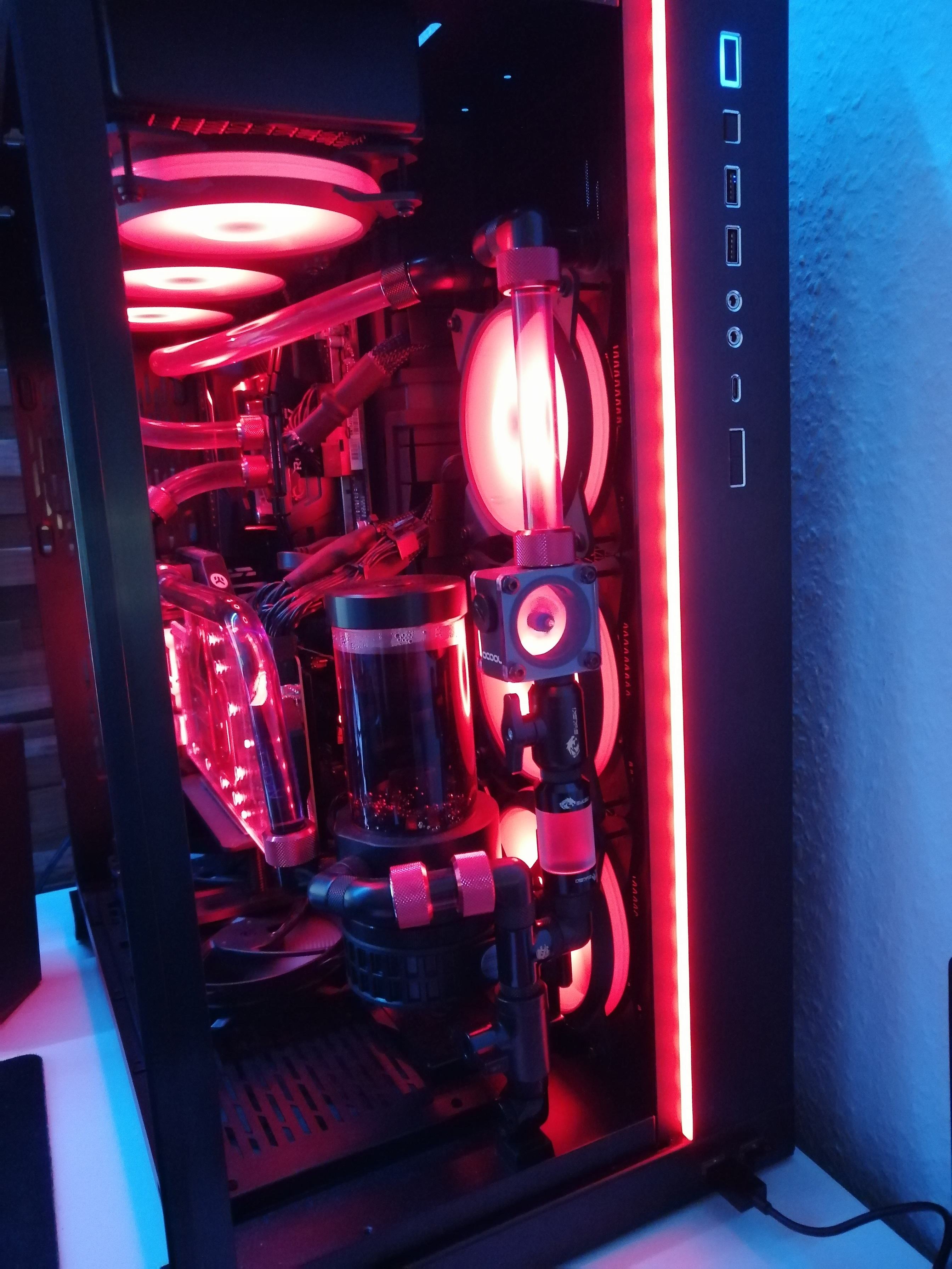

ich wende mich an euch, in der Hoffnung mein Problem gelöst zu bekommen bzw. müsste ich es erst analysiert bekommen wo der Fehler sich versteckt.
Mein System habe ich letztes Jahre im November 2019 gebaut und mich zum ersten Mal an eine Wasserkühlung im Selbstbau gewagt. Nachdem ich beim biegen der Tubes mehr als verzweifelt bin, habe ich mich am Ende zu einer Mischung aus Softtubes und Hardtubes entschieden. Im Nachgang würde ich da Gehäuse Lian Li O11D XL auch niemandem empfehlen, der eine MSI RTX 2080 Ti Gaming X Trio besitzt, da diese direkt auf dem Mainboard platziert mit dem EK-Vector Trio RTX 2080 Ti Waterblock nicht ins Gehäuse passt und die Seitenscheibe sich nicht mehr schließen lässt. Ein Raiser Kabel (das Original von Lian Li ist nie lieferbar) musste also her und mit etwas Fummel arbeit und basteln, klappte dann auch der Einbau.
Ich entschied mich für 2x 360er Radiatoren mit einer EK-XRES 140 Revo D5 PWM Pumpe inkl. 205 ml Ausgleichsbehälter. Im Prinzip ist alles von EK Water Blocks.
Im Gehäuse habe ich ein Radiator unter den Deckel montiert, die Lüfter blasen die Luft durch den Radiator nach außen. Der zweite Radiator ist in der Seitenwand verbaut und die Luft wird auch durch den Radiator nach außen geblasen. Im Boden befinden sich 2x 120 mm Lüfter die Luft ins Gehäuse blasen. Vor kurzem habe ich ein weiteren 120 mm Lüfter hinten verbaut, der ebenfalls Luft ins Gehäuse führt. Die Pumpe mit Behälter sitzt vor dem seitlichen Radiator, also Pumpe - Lüfter - Radiator. Sprich zwei der drei Lüfter auf dem Radiator ziehen Luft um den Ausgleichsbehälter rum an.

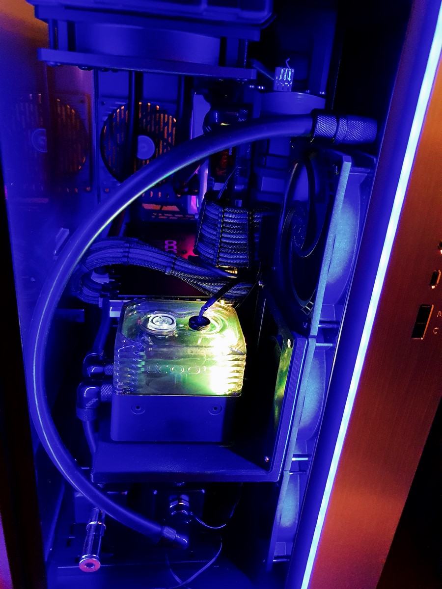

Am besten zu sehen auf den folgenden Fotos.

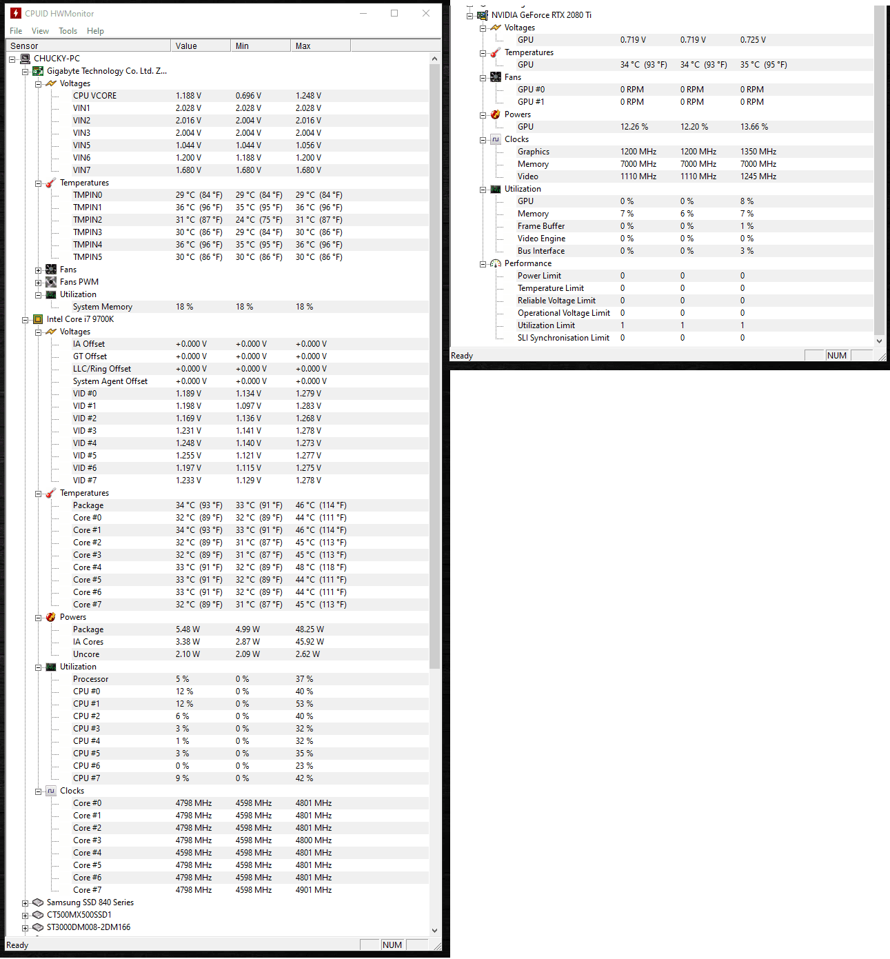

Kommen wir zu meinem eigentlichen Problem, wenn es denn eines ist. Die Temperaturen unter Last. Im Idle habe ich die Lüfter und Pumpe auf circa 50% Leistung laufen und erreiche damit im Idle um die 30-35 Grad.

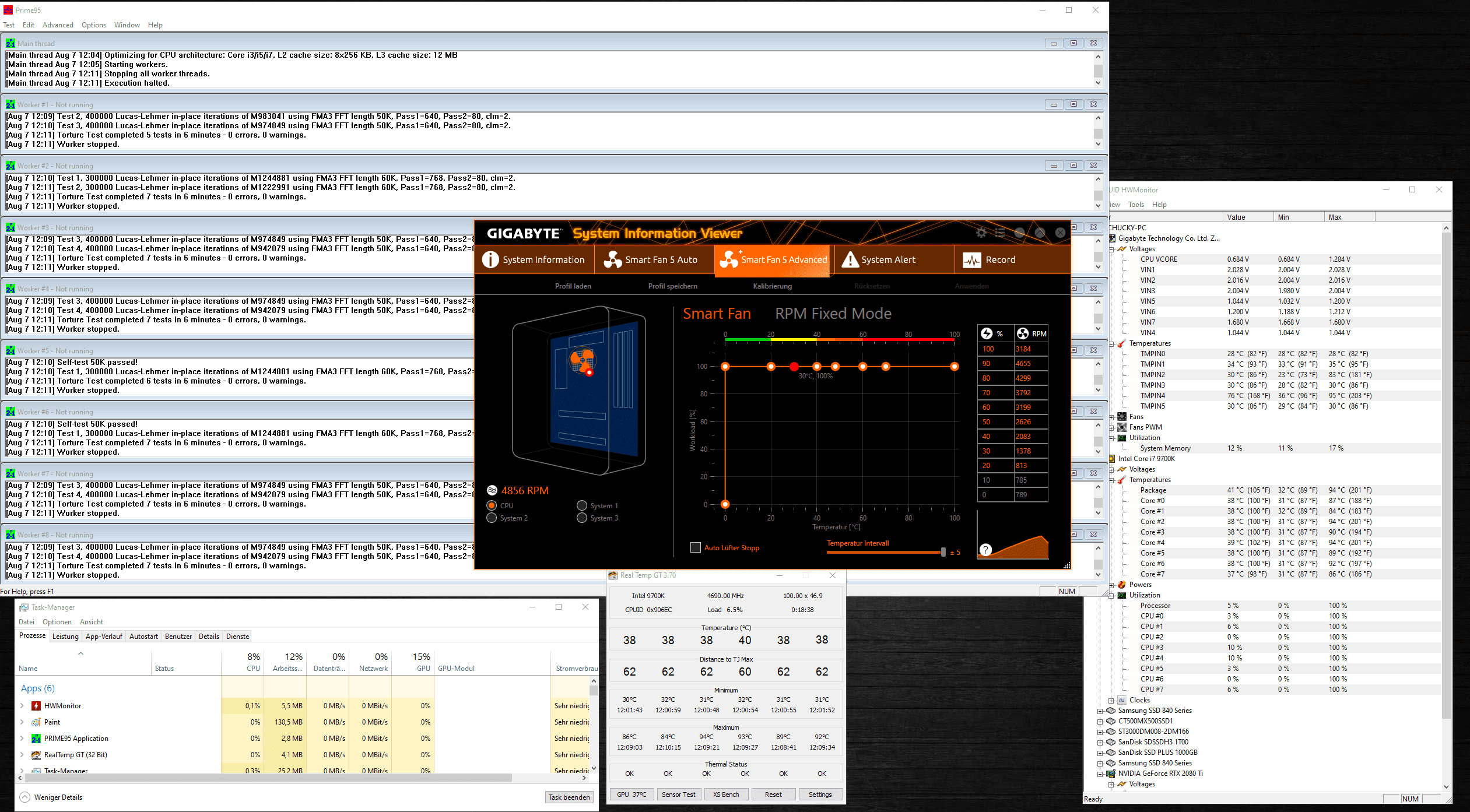

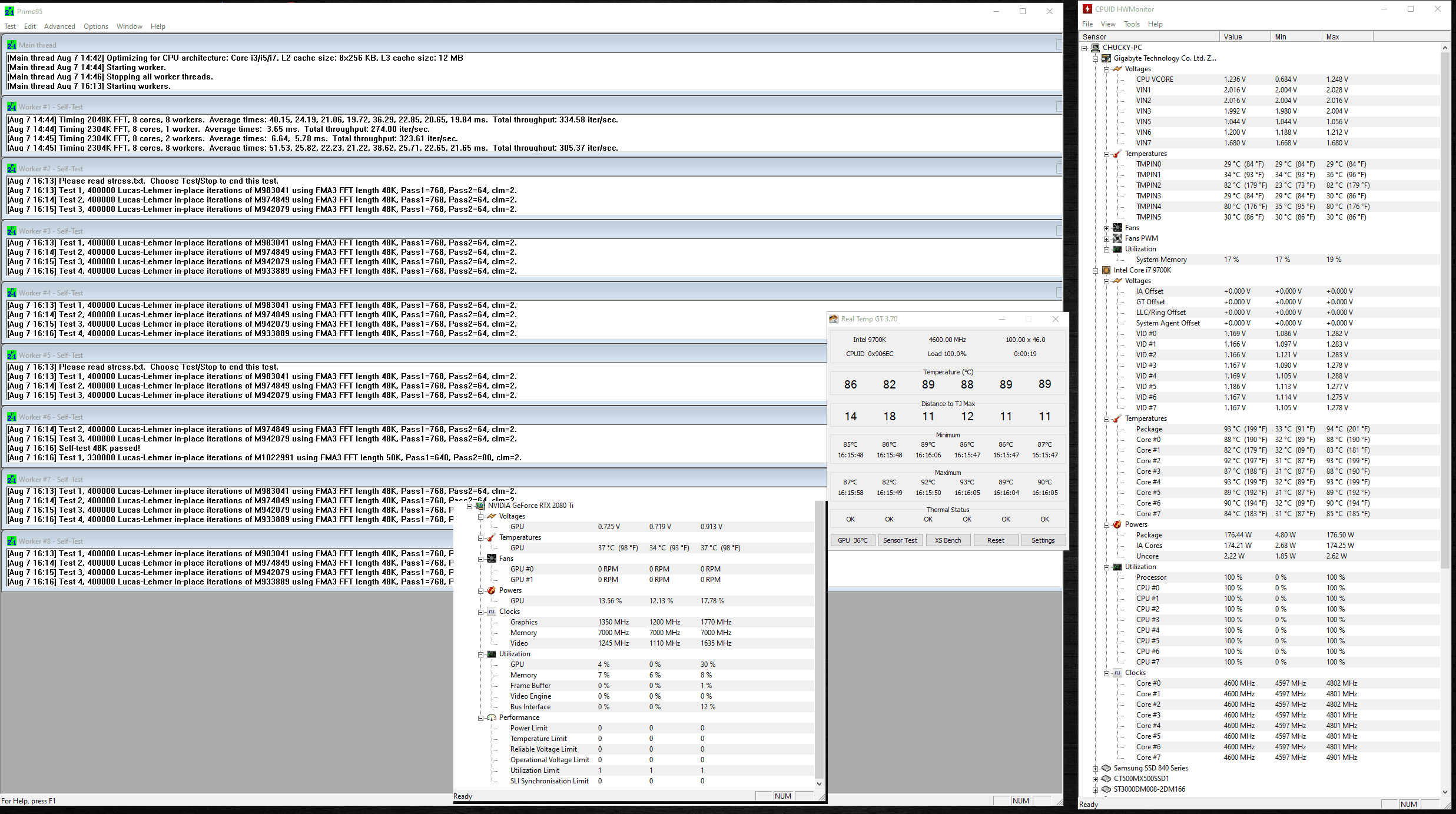

Erzeuge ich nun Last auf CPU und GPU bzw. nur CPU dann steigen die Temperaturen sehr schnell an und springen auf +70-80 Grad an. Drehe ich nun Lüfter und Pumpe auf 100% Leistung hoch, bleiben die Temperaturen aber weiterhin bei 80 Grad stehen.

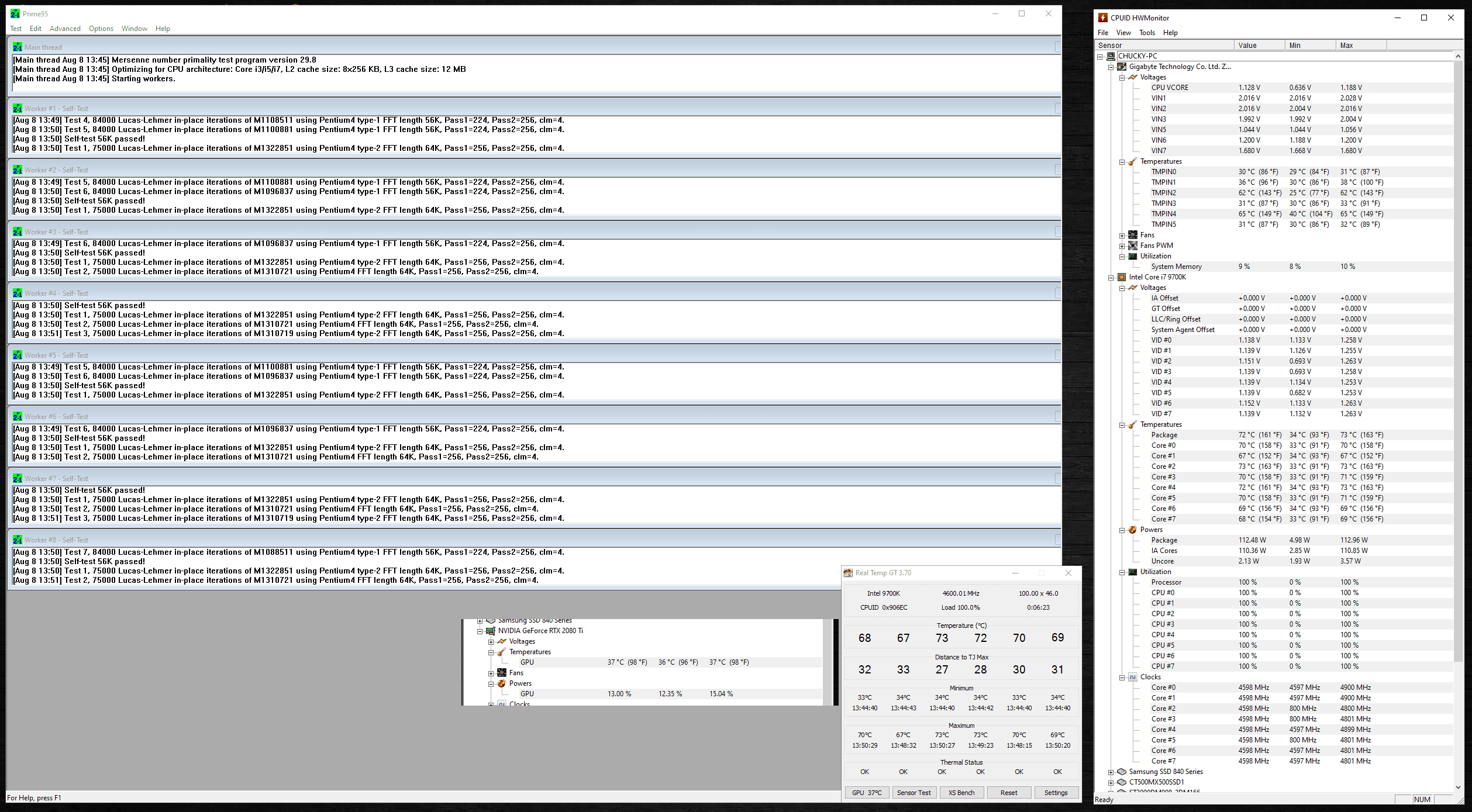

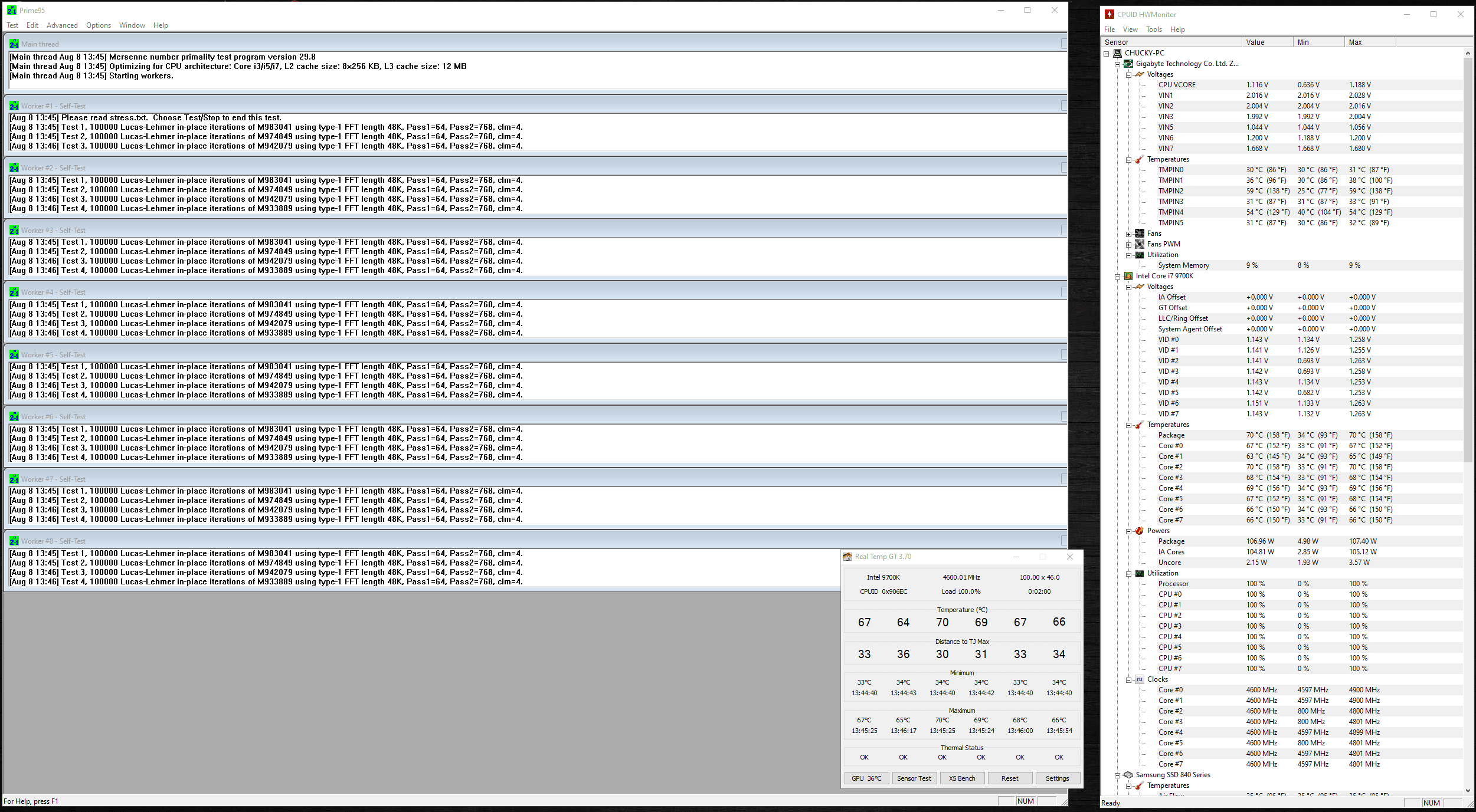

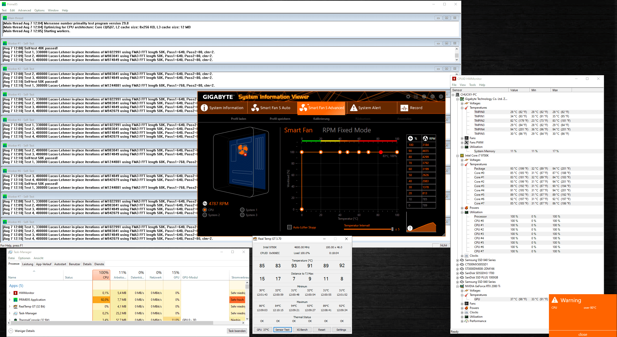

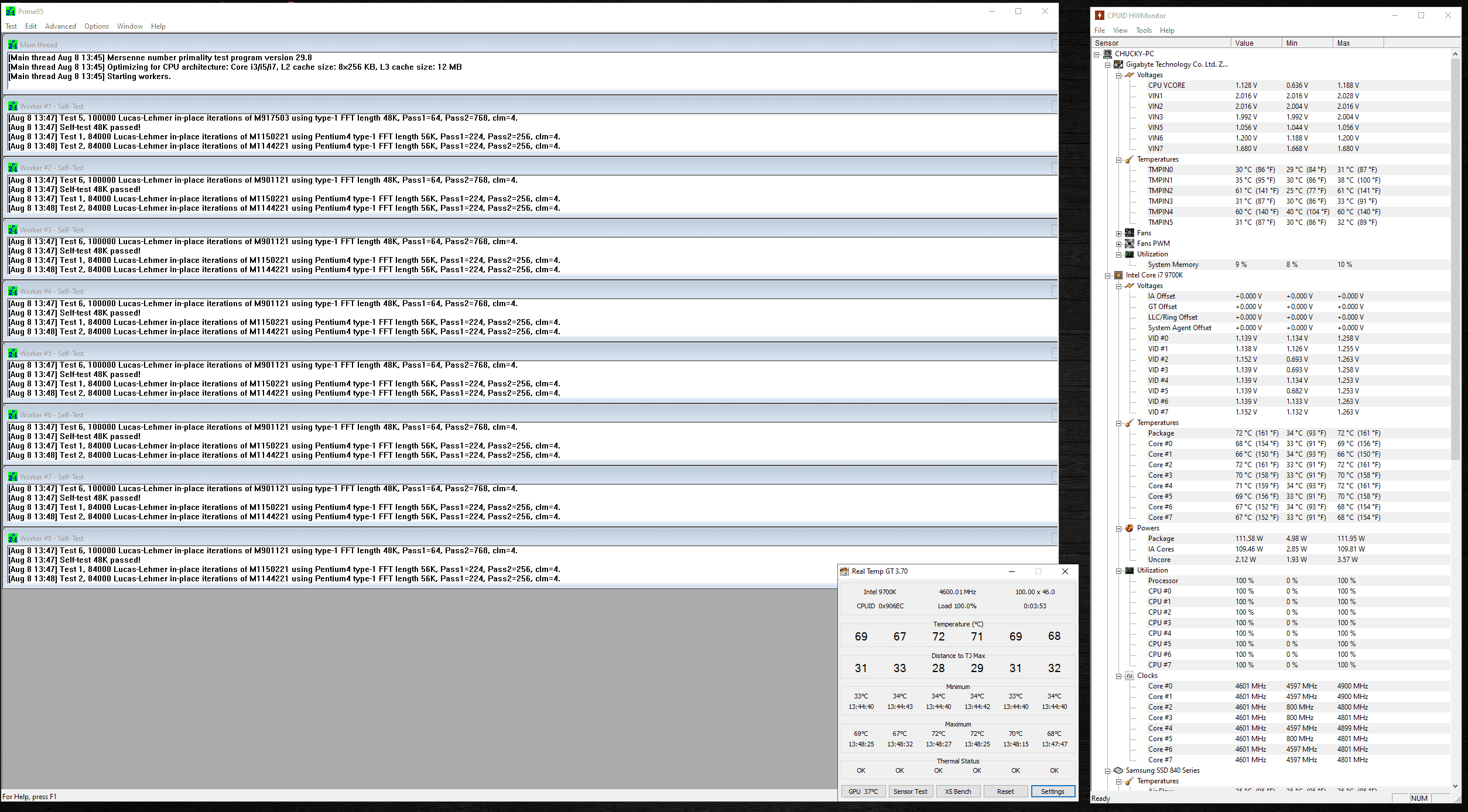

Die folgenden Bilder verdeutlichen dies mit Prime95. Ich habe alle 8 Kerne auf 100% Last laufen lassen und nach 5 Minuten ein Screenshot gemacht.
![temps_prime_start.png temps_prime_start.png](https://www.hardwareluxx.de/community/data/attachments/387/387574-0142a6ae1aa21ea950153d739d3b5940.jpg)
Nach circa 3 Minuten sind die 80 Grad erreicht.

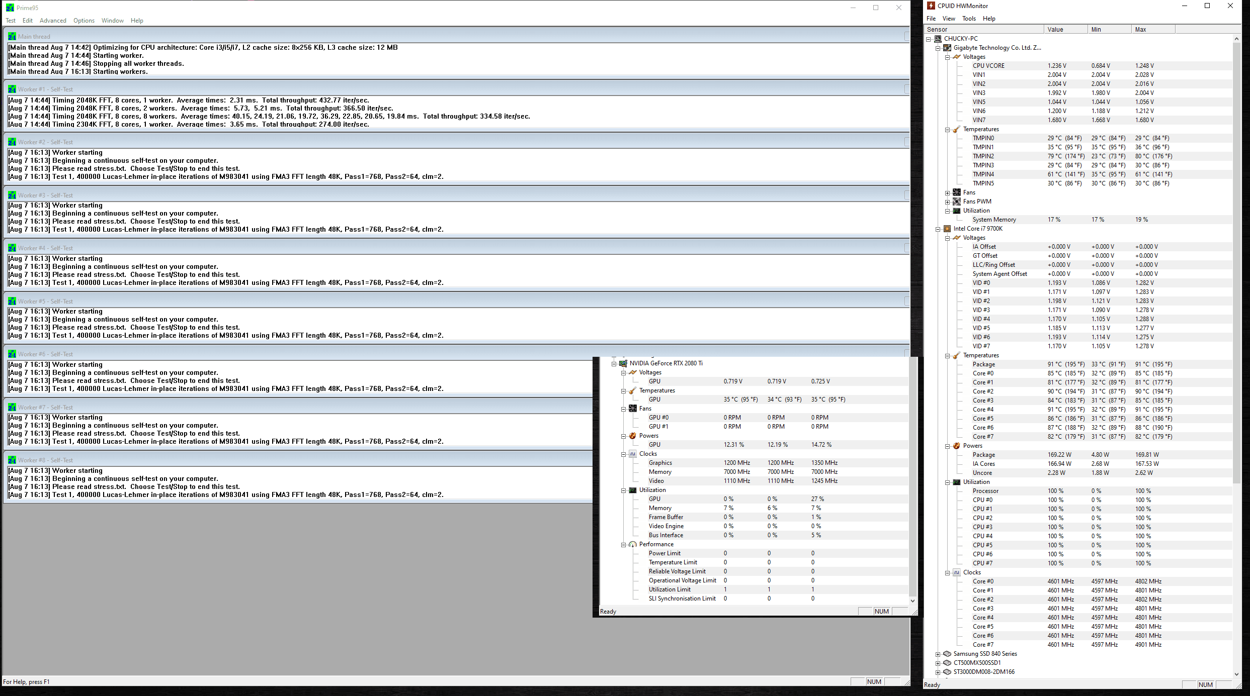

![temps_5min_100.png temps_5min_100.png](https://www.hardwareluxx.de/community/data/attachments/387/387575-8862a9975120014c58830ba97115328a.jpg)
Werte nach 5 Minuten Last.

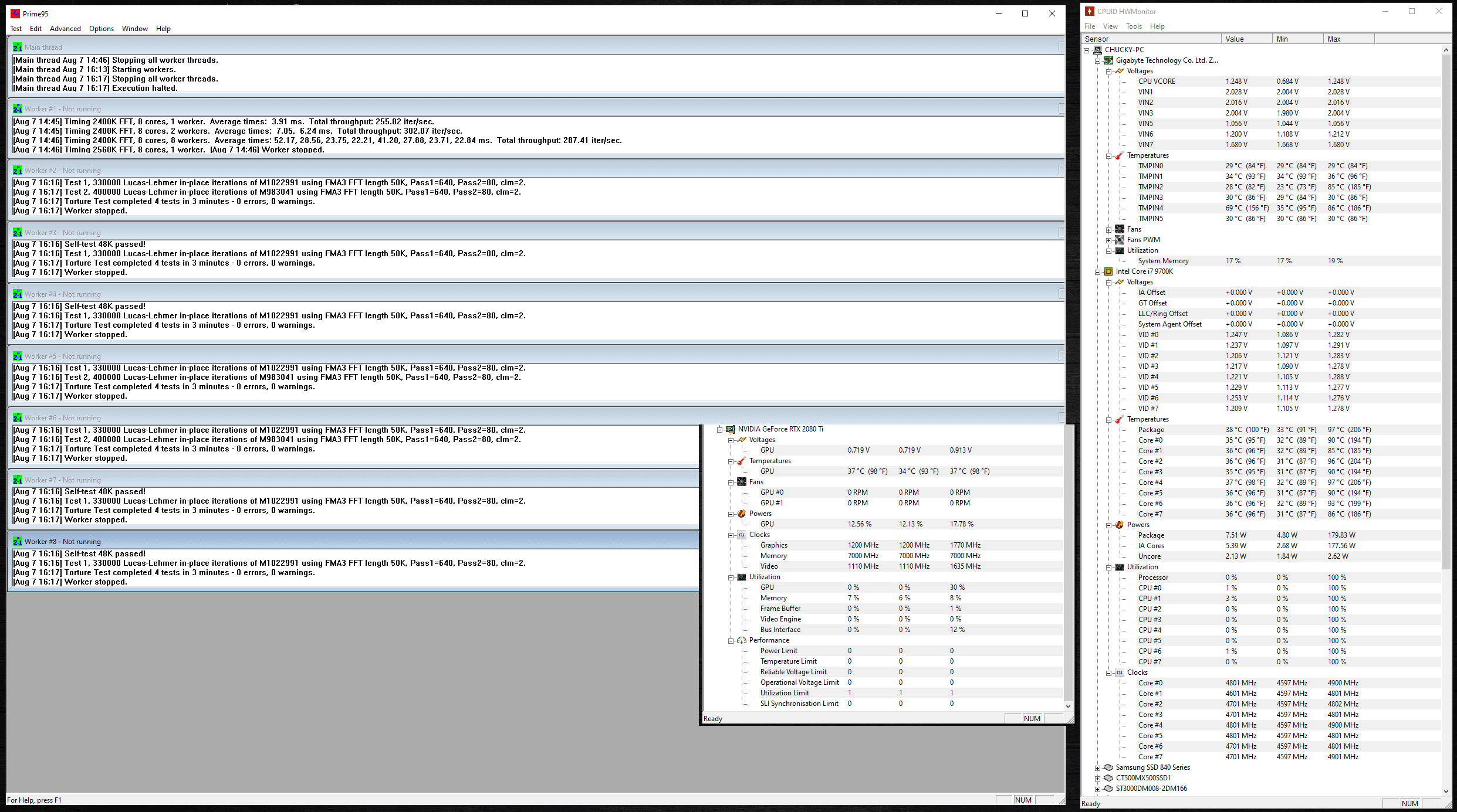

![temps_prime_end.png temps_prime_end.png](https://www.hardwareluxx.de/community/data/attachments/387/387576-f89b86bd99844fa32893384dd0f9493d.jpg)
30 Sekunden nach abschalten von Prime95.
Man beachte bitte auch dir unterschiedlichen Temperaturwerte der Programme. Laut RealTemp scheint das an Intel zu liegen, da die Sensoren eher ein interner Überhitzungsschutz sei und das Auslesen der Sensoren fehlerhaft sein kann. In wiefern das stimmt, weiß ich nicht, man kann wohl die "TJ Max" Werte kalibrieren um bessere Werte mit RealTemp zu erhalten.
