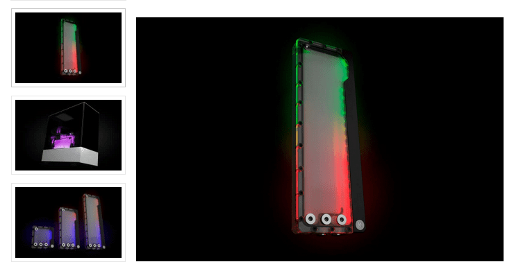

Wenn du unbedingt eine Distroplate haben willst, dann nimm dir eine universelle, die du vor dem seitlichen Radiator befestigt.
Du kannst dann in der Gehäuserückwand die Lüfter befestigen.
Und zerlegst dir damit komplett den Airflow durch die Seite. Wenn man im O11 ne Distroplate verbaut, dann in der Front, oder man opfert 3 Lüfter inklusive möglichem Radiator.
