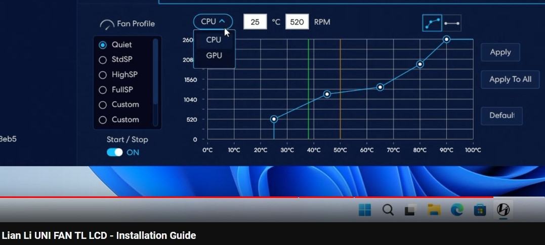

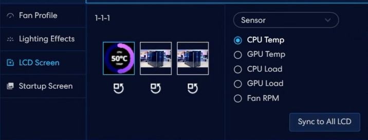

Kurze Frage zu den Sensoren die man anzeigen lassen kann.
Sehe ich das richtig das ich lediglich die 5 vorgegebenen Sensorwerte am Display anzeigen lassen kann,
bzw. die Lüfterkurve nur nach CPU und GPU (kein GPU Hotspot) Temperatur steuern kann?

So zumindest auch meine Erkenntnis!
