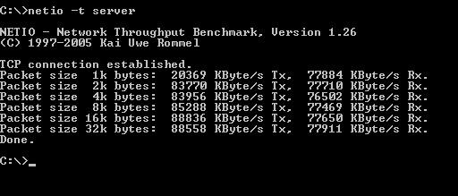

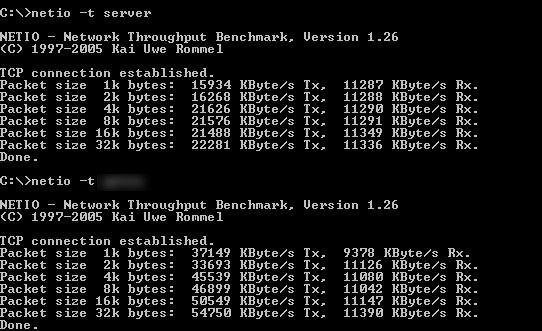

Hab mir an Dan mal ein Beispiel genommen und die Verbindung Client1 (Vista) > Server (Ubuntu), Client1 (Vista) > Client2 (XP) und Client2 (XP) > Server (Ubuntu) mit NetIO getestet. Ergebnis in den beiden Screenshots. Ersteres zeigt die Raten von Client1 > Server und Client1 > Client2, letzterer Client2 > Server, alle TCP.
Die Ergebnisse sind zwar nicht überragend, aber doch deutlich höher, als die beim Backup genutzten Raten von unter 6Mb/s. Die Empfangsraten von Client1 finde ich auch extrem niedrig, entsprechen ja einer theoretischen Maximalauslastung einer 100Mbit-Leitung :(
