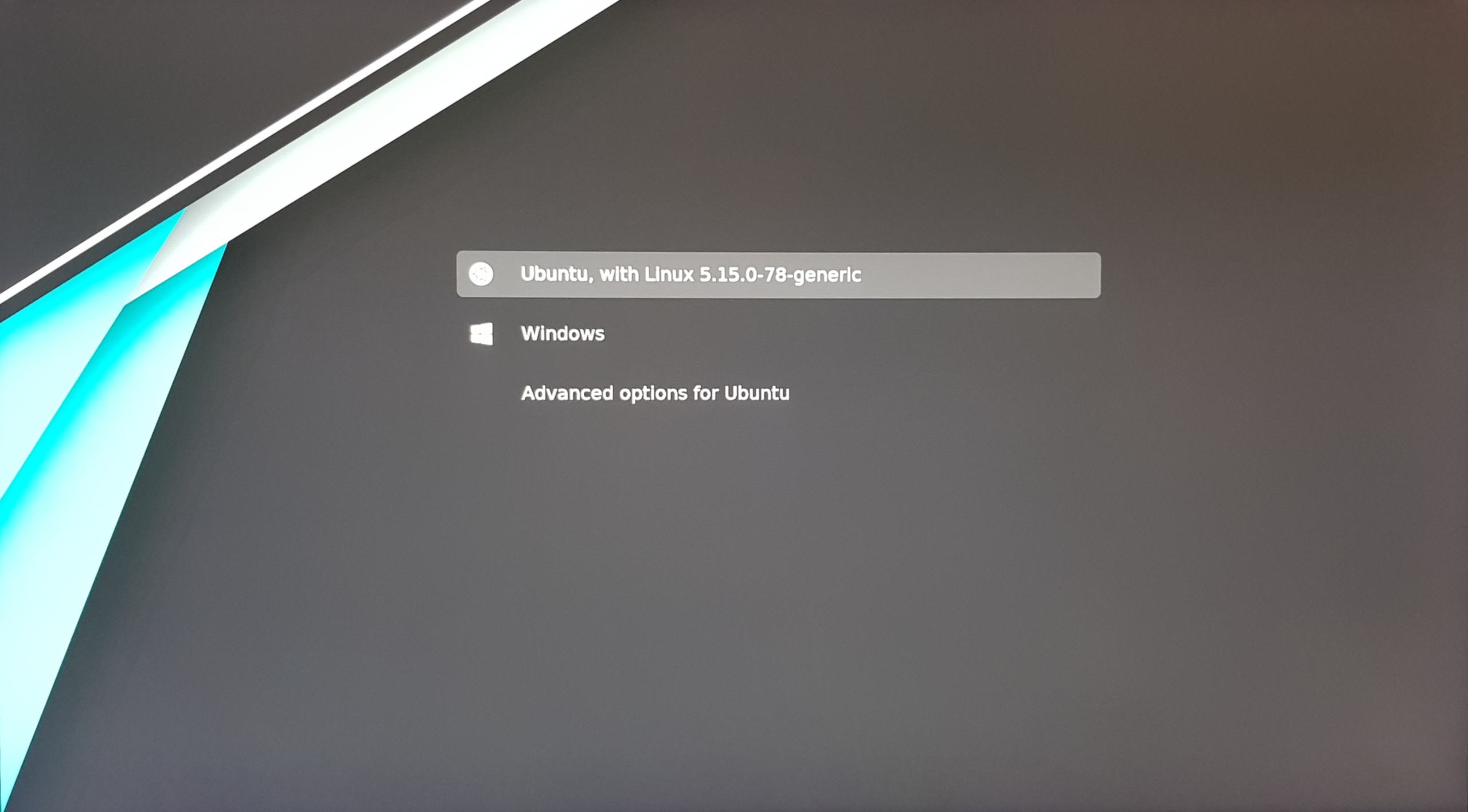

Ich habe den Dualboot mit nur einer Festplatte schon lange nicht mehr gemacht, deshalb einfach mal getestet.
Altes Notebook mit Uefi genommen, Windows 10 drauf, anschließend Linux Mint installiert. Mit der Installation von Linux wird ein weiterer Booteintrag hinzugefügt.
Im Uefi sind jetzt der Windows-Bootmanager und Ubuntu zu sehen. Wird der Windows-Bootmanager gebootet, startet auch nur Windows. Beim Start von Ubuntu öffnet sich Grub.
Beim alten Bios war das anders, da konnte man wirklich nur die Festplatte auswählen, von der gebootet werden sollte.
Wenn dein Notebook kein Bios, sondern Uefi hat, solltest du beide Einträge sehen, wenn nicht, bleibt dir nur, wie schon von den anderen geschrieben, Grub neu zu installieren und manuell ins Uefi einzutragen.

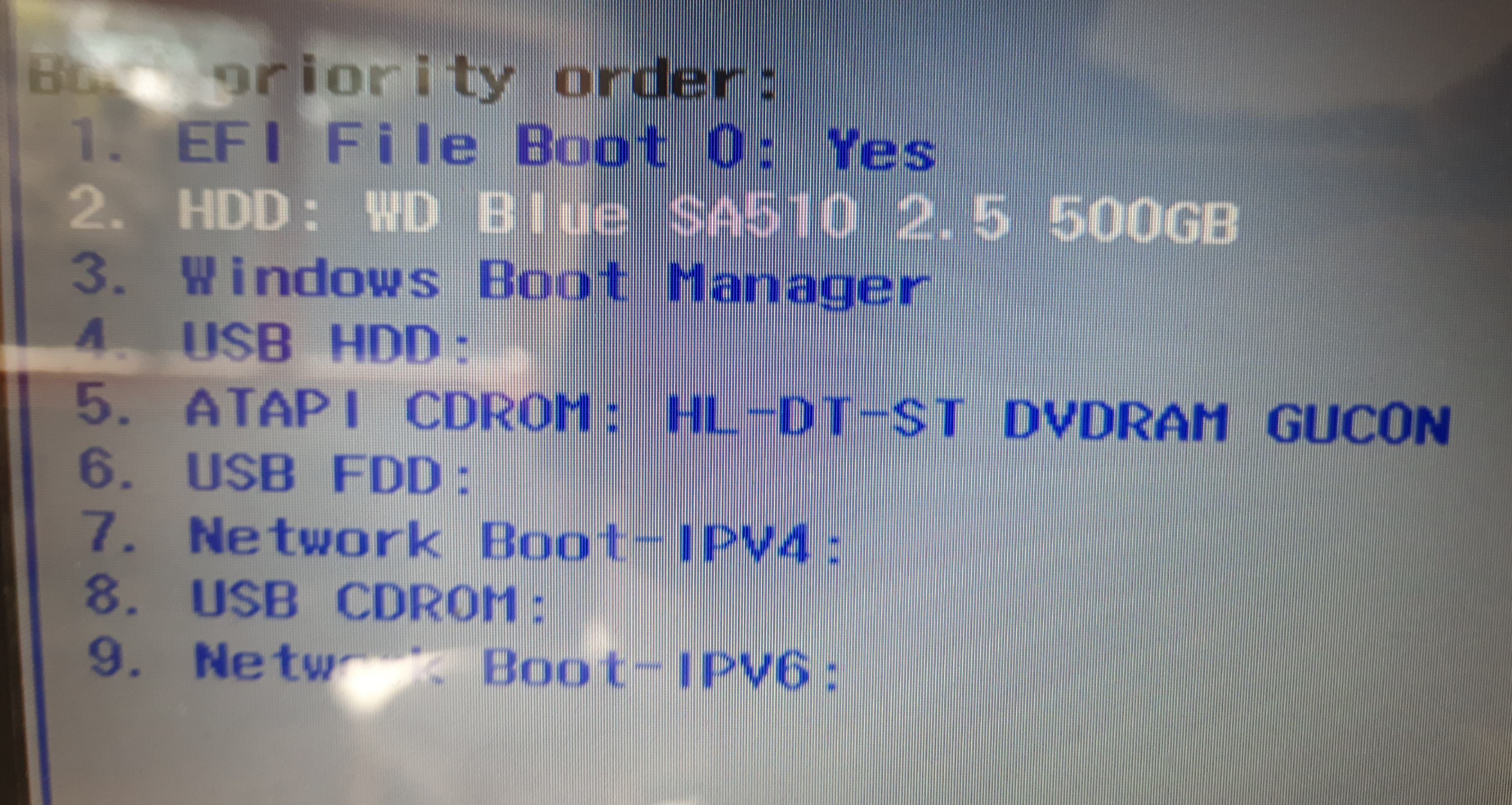

Hier mal ein Bild meiner Bootreihenfolge:
Ich habe sowohl die WD Blue und die Efi File Boot 0 Partition an den Anfang gesetzt, hat nicht geholfen. Das Problem, dass der Grub Boot Manager nicht angezeigt wird und dass Windows direkt startet, besteht weiterhin!
Ich werde mal versuchen, den grub Manager direkt über die linux Installation zu installieren! Nur weiß ich nicht ganz, wie man das macht!
