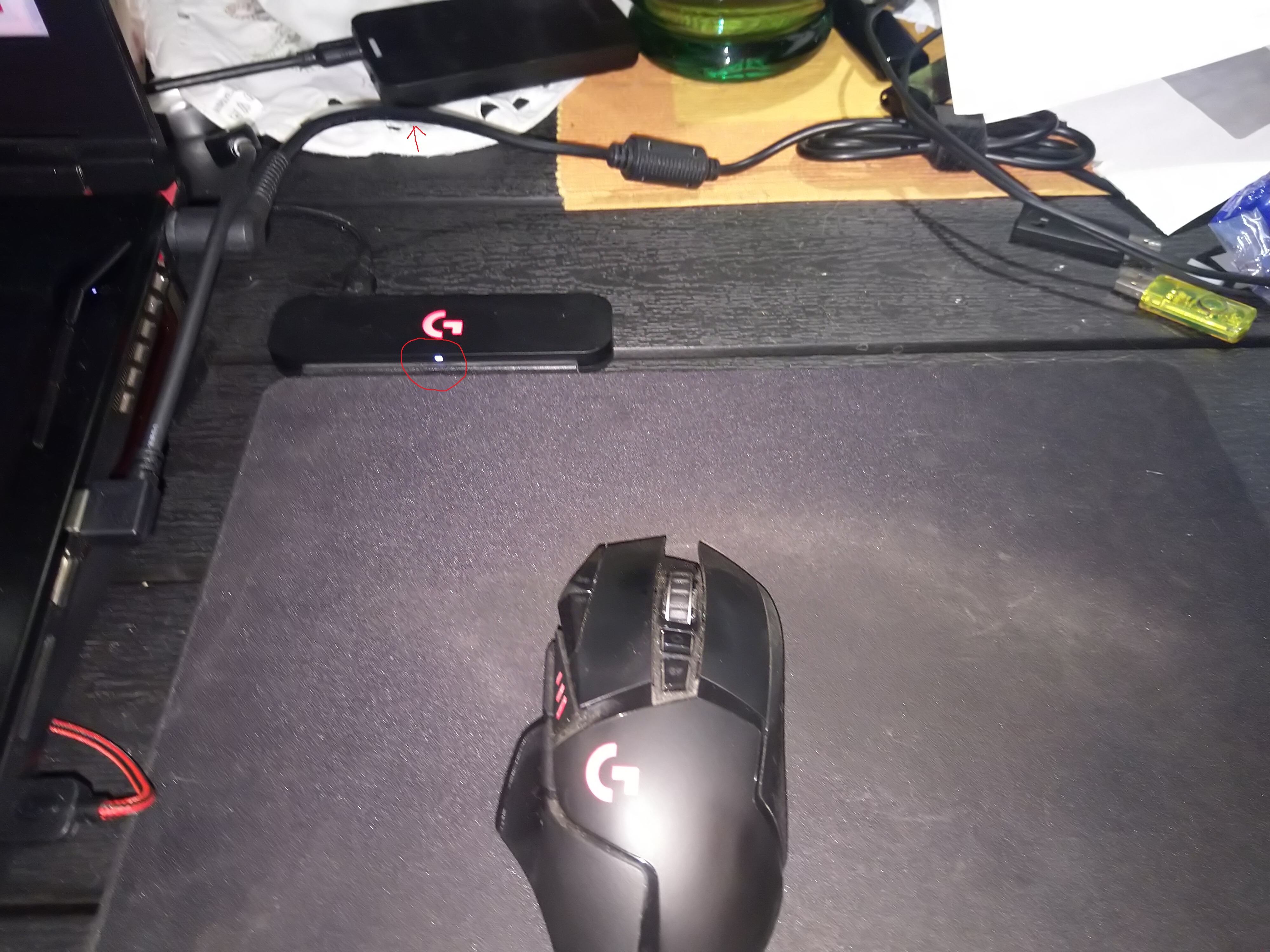

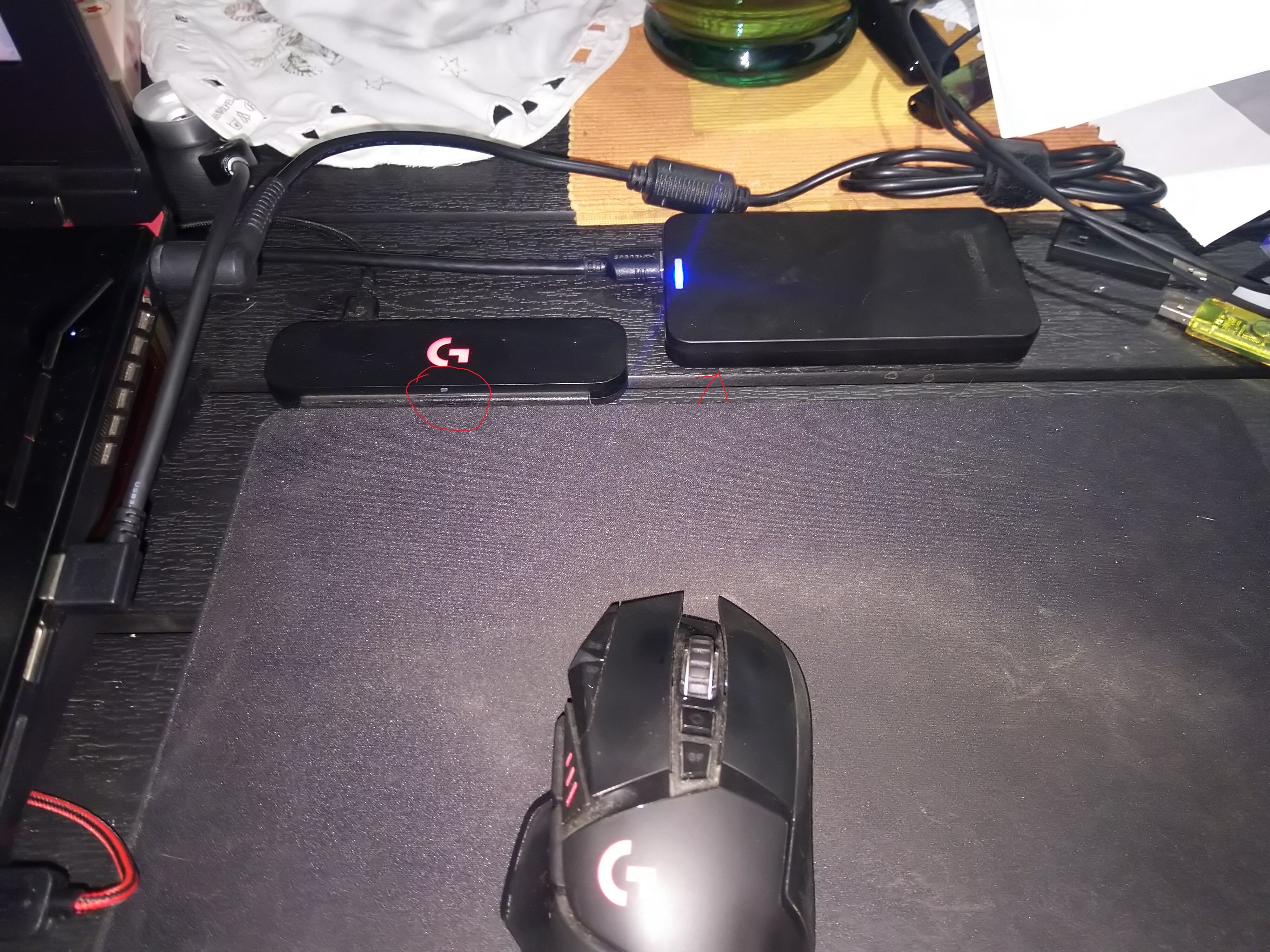

Hatte auch das Problem das meine Maus seit einiger Zeit nicht mehr richtig bis garnicht geladen wurde, Ich hatte neben dem Ladepad eine Externe SSD-Festplatte liegen, nachdem ich sie ca 25cm weit entfernt hatte vom Ladepad funktioniert wieder alles einwandfrei. Weiße Kontrollleuchte leuchtet jetzt auch wieder hell. Hoffe das hilft dem ein oder anderen.
