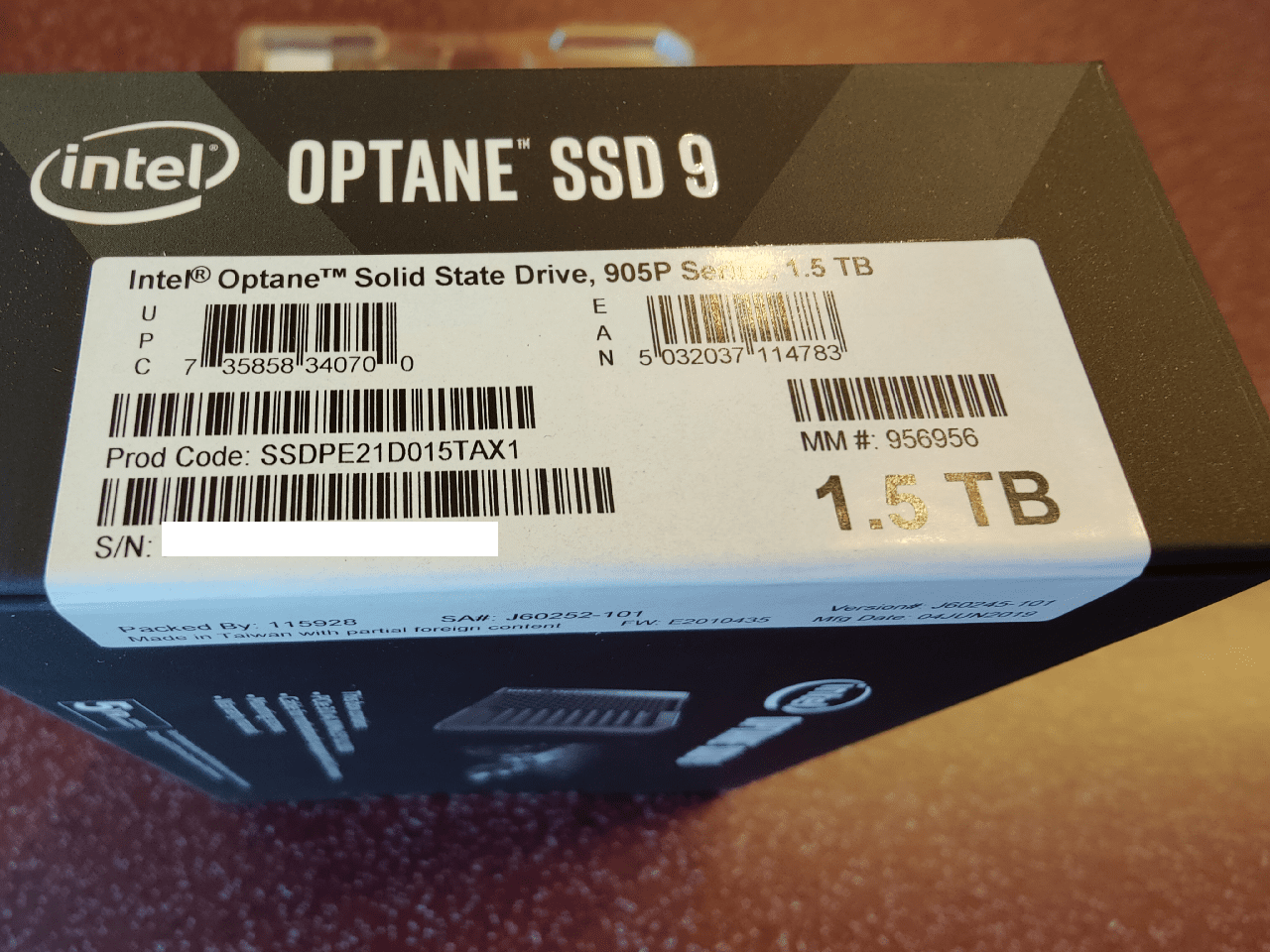

Die Retail-Optane 905P kommt in verschiedenen Varianten. Welches Kabel enhalten ist, steht auf der Unterseite der Verpackung.
1) schwarze Box "Optane SSD 9" mit Kabel U.2 SFF-8639>M.2-Anschluss
2) schwarze Box "Optane SSD 9" mit Kabel U.2 SFF-8639>U.2-Anschluss
3) weiße Umverpackung ohne Kabel
Bei der SSDPE21D015TAX1 handelt es sich um die Variante 2). Deshalb ist noch ein Adapter M.2 (Key M)>SFF-8643 U.2 2280 nötig, damit die SSD direkt an einem Standard-M.2 Slot angeschlossen werden kann.

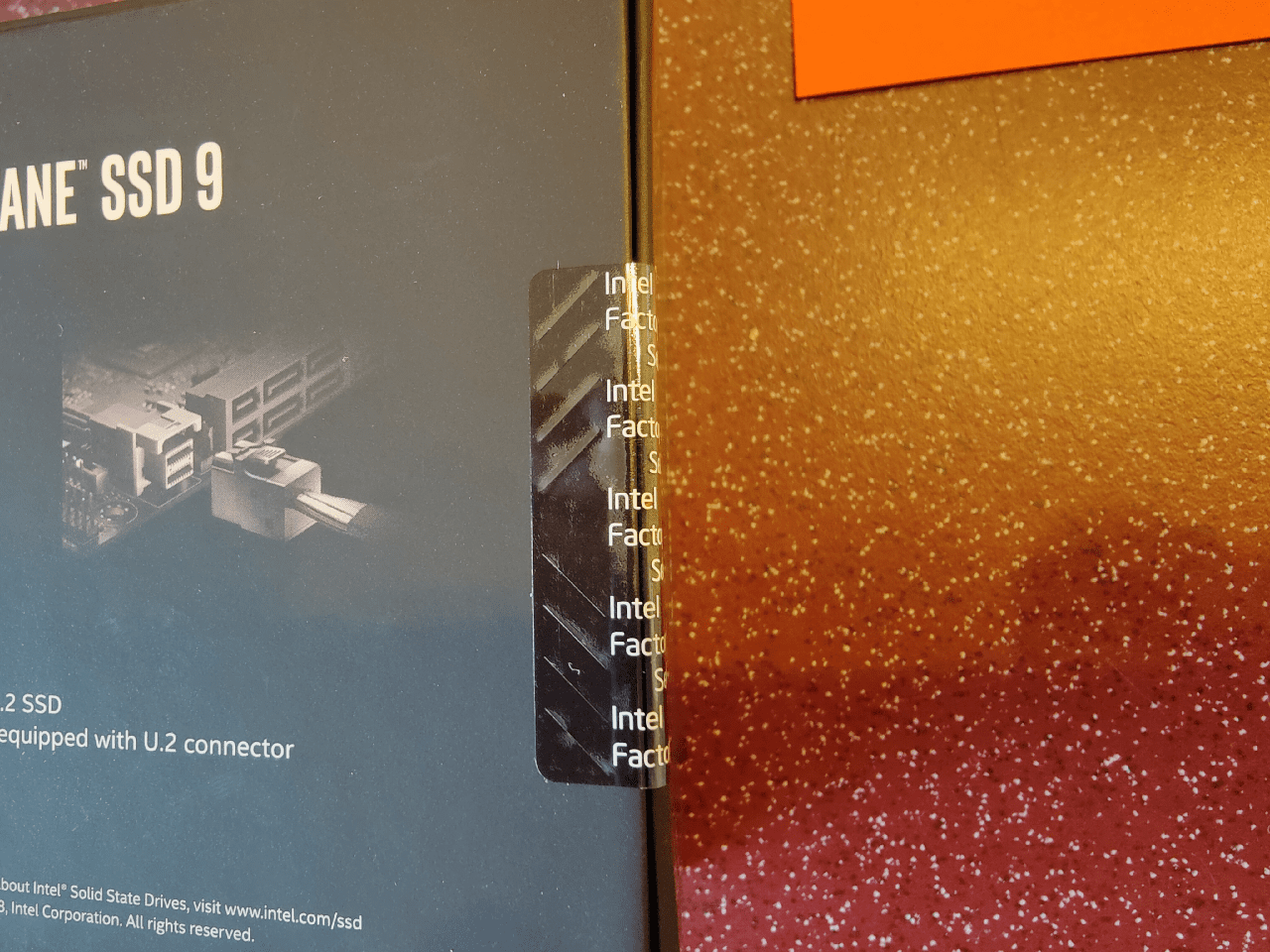

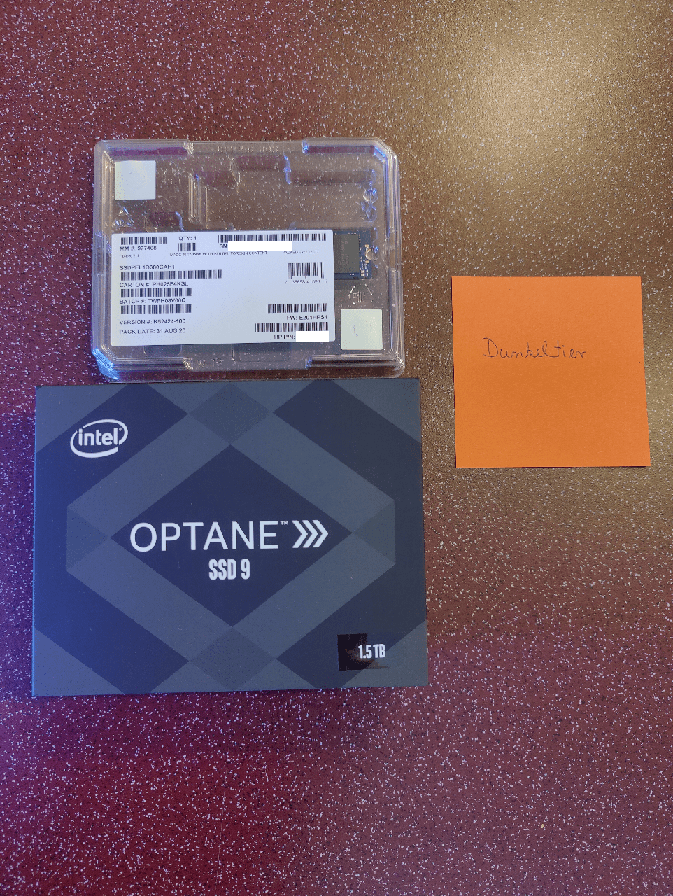

Die Fotos entsprechen den mir vorliegenden Originalprodukten. Die gezeigte 380GB Optane 905P M.2 ist eine für HP bestimmte OEM Version.

Habe die Packung der großen gerade geöffnet, ist wirklich eine Intel Optane drin. Wusste ja nicht, das die Dinger in China so extrem günstig verscheuert werden. Erinnert mich an meinen Beelink Mini-PC, da erschien auf der Rechnung auch ein nur halb so hoher Warenwert wie beim tatsächlichen Einkauf im Online-Shop. Und kennt der Zoll tatsächlich nicht den Unterschied zwischen Band- und Festspeichern?

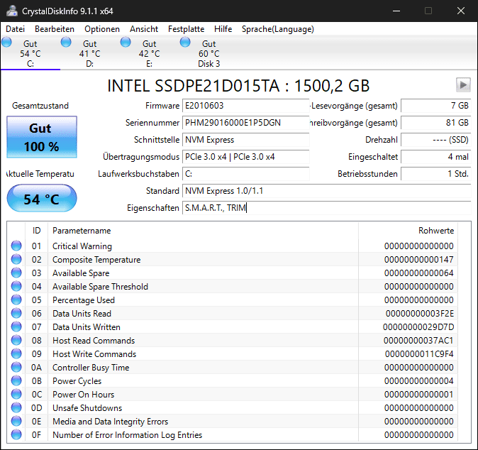

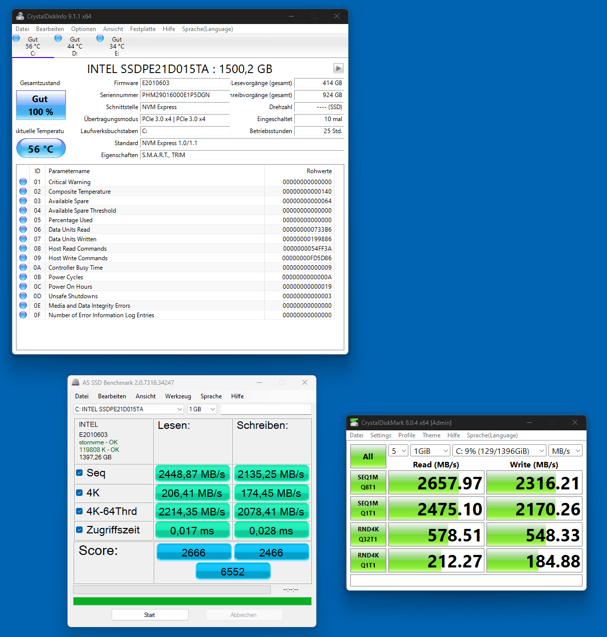

Die große Optane ist nun verbaut. Hatte beim Einbau und der Inbetriebnahme ein paar kleine Probleme. Erst hatte ich die M.2 zu U.2 Adapterkarte unten an einen am Chipsatz angebundenen Slot verbaut, weil ich den optionalen Deckel und die optionale Klemme vom Mainboard-Zubehör für kleinere SSDs als 2280 am an der CPU angebunden Slot übersehen hatte. Als ich vom Zubehör im Handbuch las, habe ich diese natürlich direkt in den richtigen Slot umgebaut. Dann habe ich mich stundenlang mit den nicht funktionierenden/startenden Linux-ISO mit der aktuellen Firmware rumgeärgert, bis ich irgendwann auf die Idee kam nach einen Windows-Tool für Idioten wie mich zu suchen. Installiert, geflasht und alles prima.
Die Chinesen haben mir da wohl keinen Fake verkauft, ist wie es scheint 100%ig ein Original-Produkt. Sind Zehntelsekunden, die jetzt alles noch schneller lädt. Einfach nur prima! Die alte 8TB Corsair werde ich in den Gaming-Handheld reinknüppeln. Da wird die sich denke ich ganz gut machen. Bin auch momentan die neue 30TB Micron 9400 Pro mit Daten am bespielen, danach kontrolliere ich auch bei der noch die Firmware. Das Kopieren von der SATA-SSD dauert allerdings noch rund ~6h... :poop:
Ich habe jetzt nur keine Ahnung, was ich mit der kleinen Optane machen soll. :ROFLMAO: Verbauen könnte ich sie zwar noch auf dem Mainboard, aber wozu ist dann halt die Frage...?
Vielleicht zieh ich nachher (nach der Kopier-Aktion) noch 'nen Benchmark durch.
Danke für die Rückmeldung. Sehr interessant zu sehen, denn die 4K-Werte sind durch den Prozessor/die Anbindung limitiert. Die gleiche Optane 905P erzielt dadurch auf AMD-Plattformen ungleiche Ergebnisse, wie auf Intel-Plattformen. 4KQ1T1 ~200MB/s lesen und ~180MB/s schreiben sehen für den Ryzen 7950X3D aber vielversprechend aus.

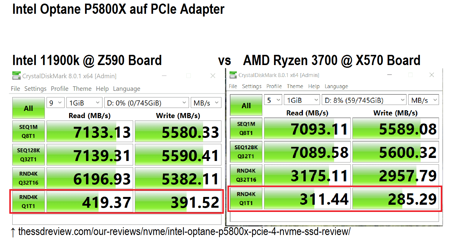

Den Unterschied zwischen den beiden Testsystemen AMD/Intel bei RND 4K Q1T1 sieht man auch schön im oben verlinkten Test der Optane P5800X.
Im Folgenden nochmal im Bild zusammengefasst:
*es müsste "Ryzen 3700X" heißen
