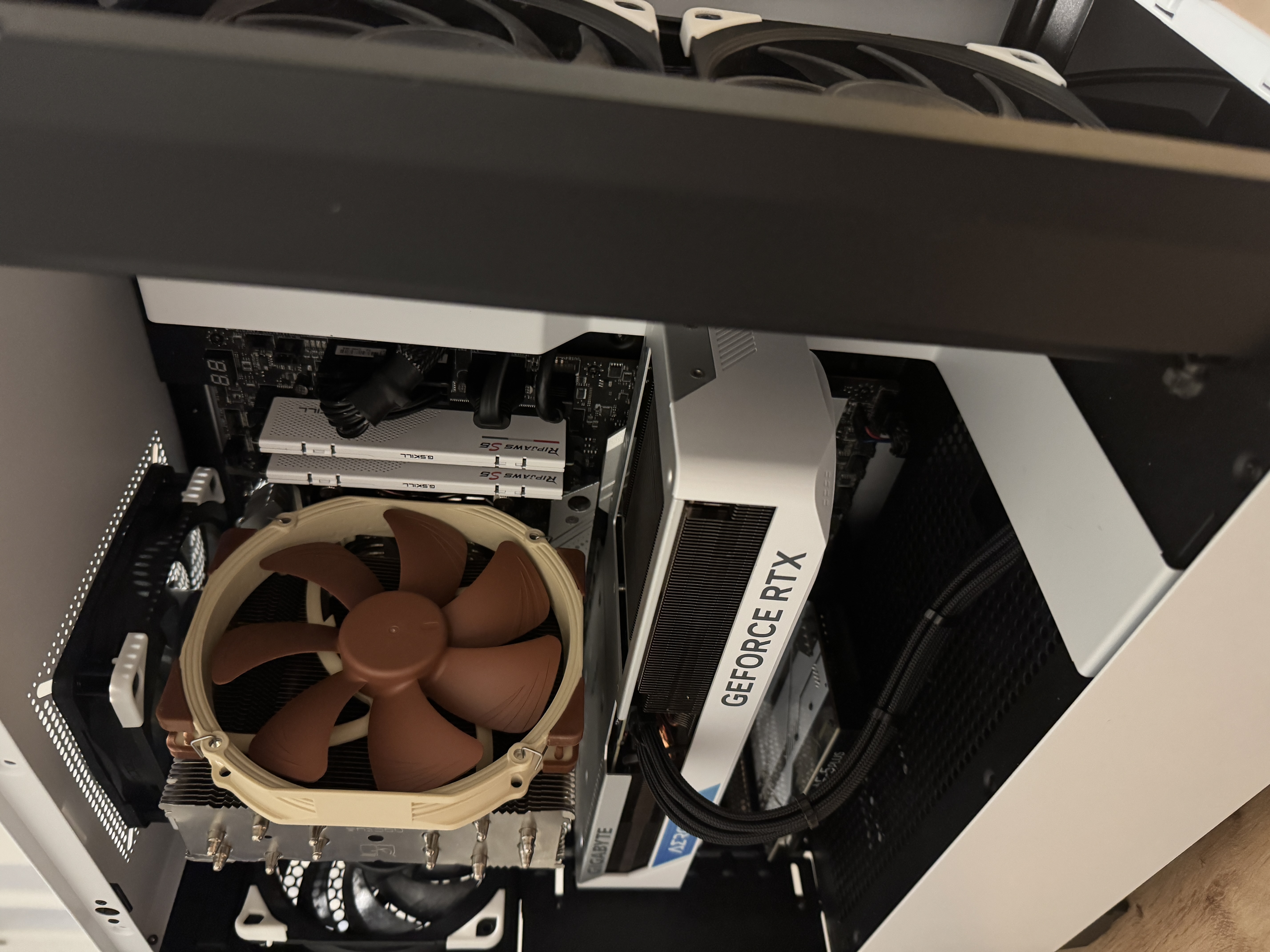

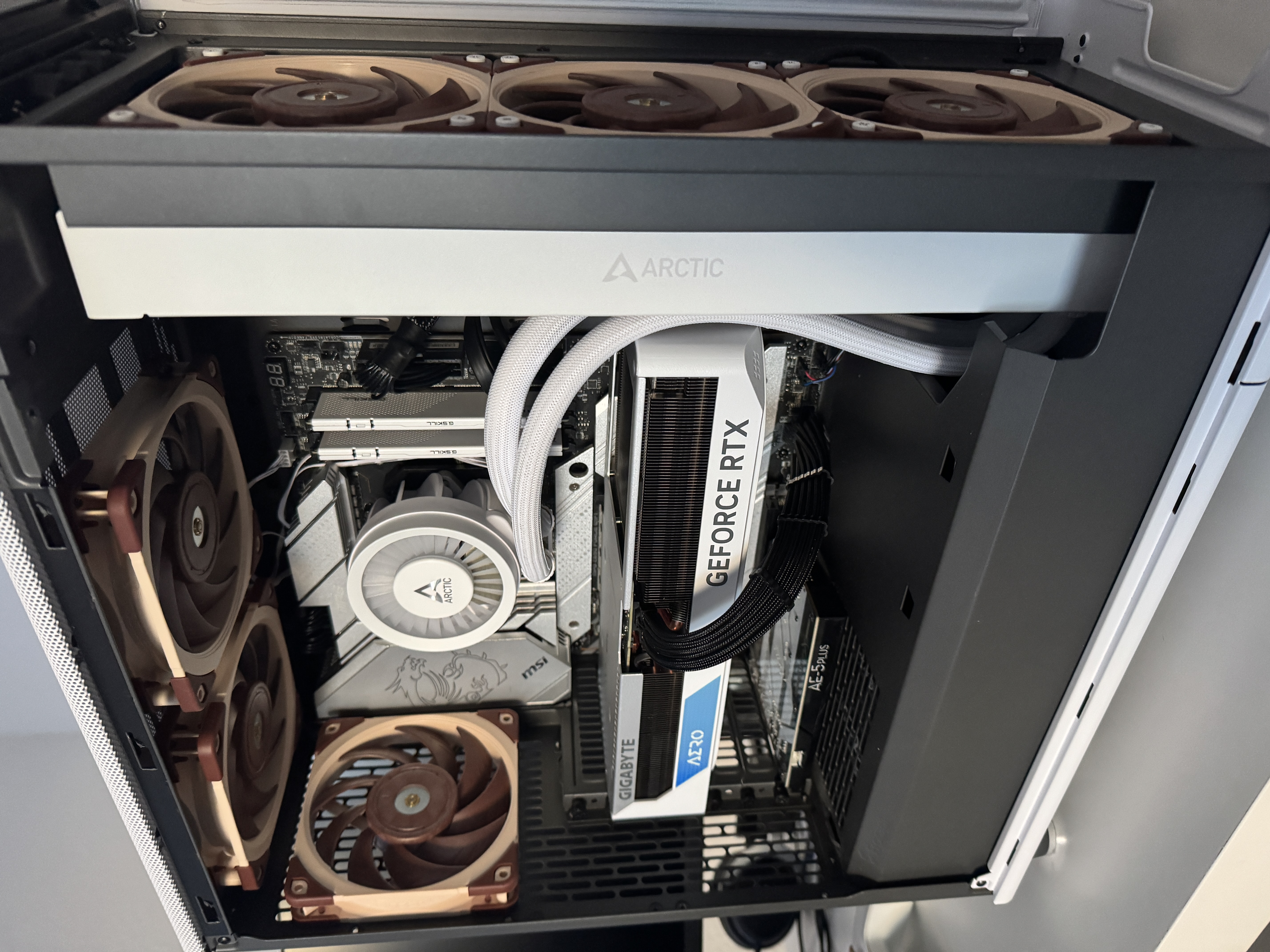

so viele Lüfter und dann so ne hohe CPU Temp? ^^
Aber sieht schick aus, ja, wär mir aber zu viel Lüfter.
mein letztes Bastelfoto für dieses Jahr. :d
Vielleicht hol ich mir nächstes Jahr nen chromax Gen2 14ner Lüfter, wenn die raus sind..
Passt leider überhaupt nicht ins Gesamtbild mit dem schwarz/weiß muss ich sagen.
muss ich also doch meine original Noctua Lüfter wieder verbauen? xD
wart ja auch noch auf den 120iger Doppelturm von Noctua^^
schwarz/weißer Lüfter würde reichen auf dem CPU Kühler. Dann würds wieder gut passen

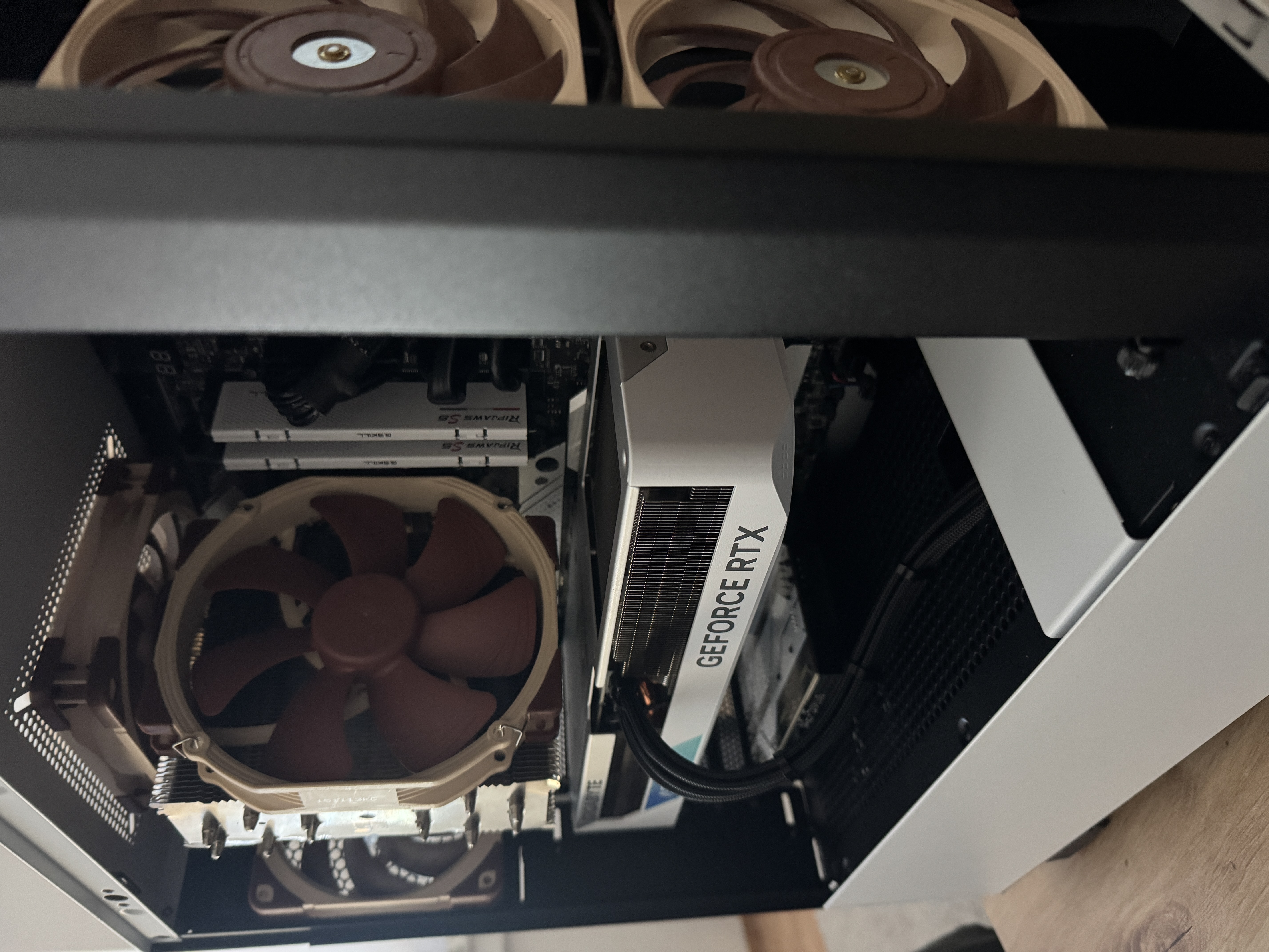

och, ich mag aber Noctua Original so sehr. ^^

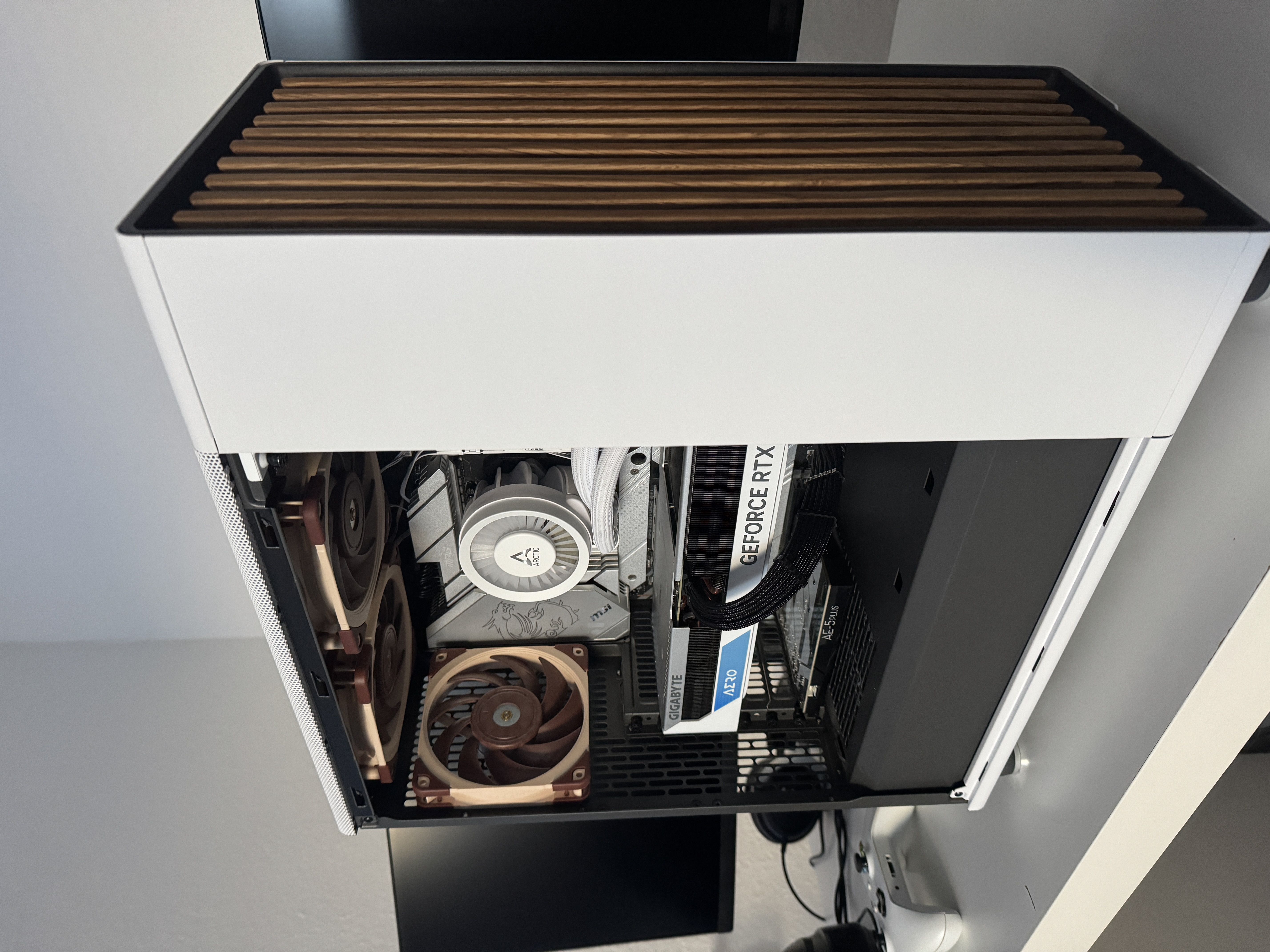

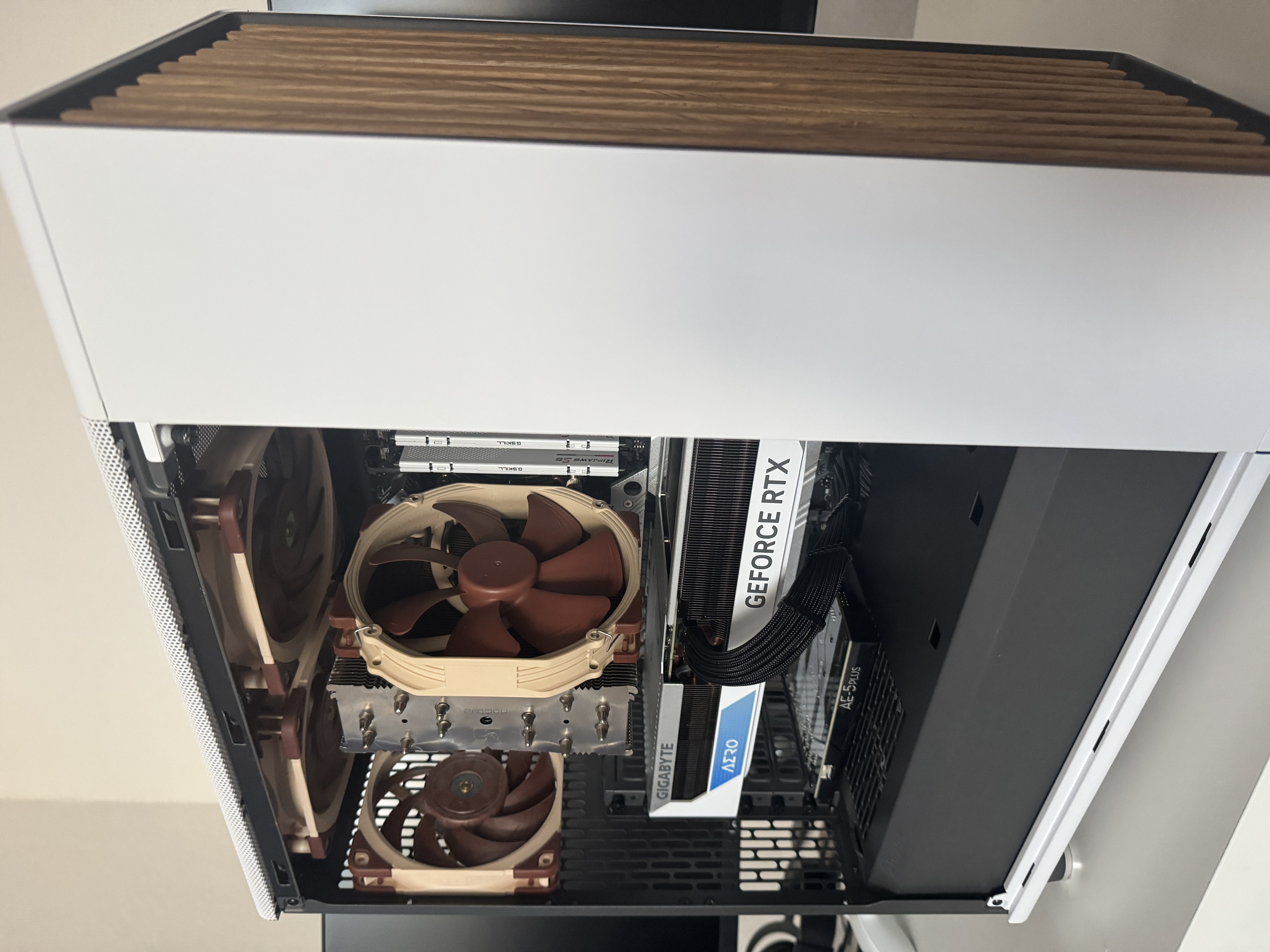

da kam mir dann noch ne Idee,
wenn schon Noctua Original, dann auch im passenden Case.... xD
das war jetzt aber das letzte Umbaubild für dieses Jahr..... (hoffe ich^^)

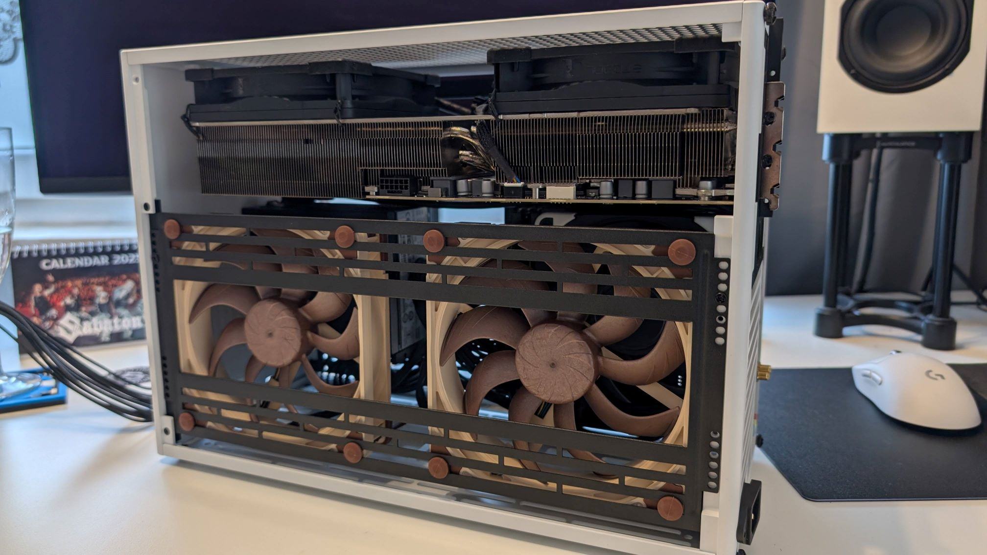

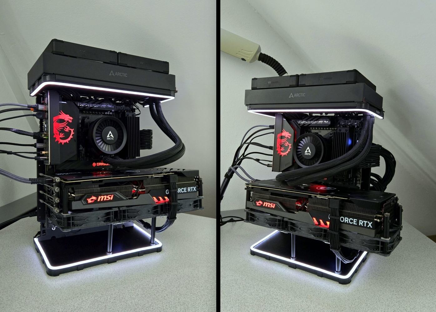

Kleiner Testaufbau im NCase M2
Warte noch auf nen 90/180° Adapter für den 12Pin.
zum Jahreswechsel geht noch einer.
Und falls sich wer fragt, ob ne Liquid Freezer III 360 in ein North passt... Ja, es passt. ^^
die Grafikkarte darf halt nur nicht zu lang sein.

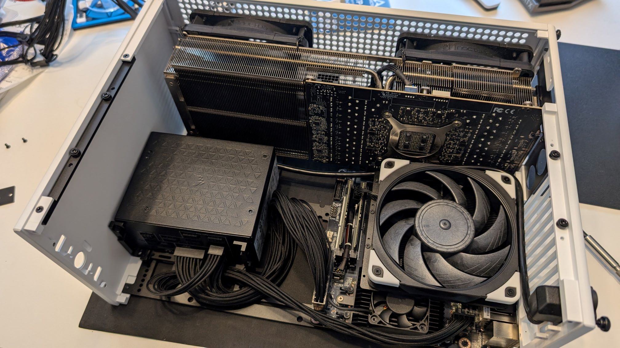

So. Mittwoch sollte mein neues Riser Kabel kommen. Dann wird die GPU vertikal montiert. Hoffe ich kann die Lüfter so angeordnet lassen wie jetzt.

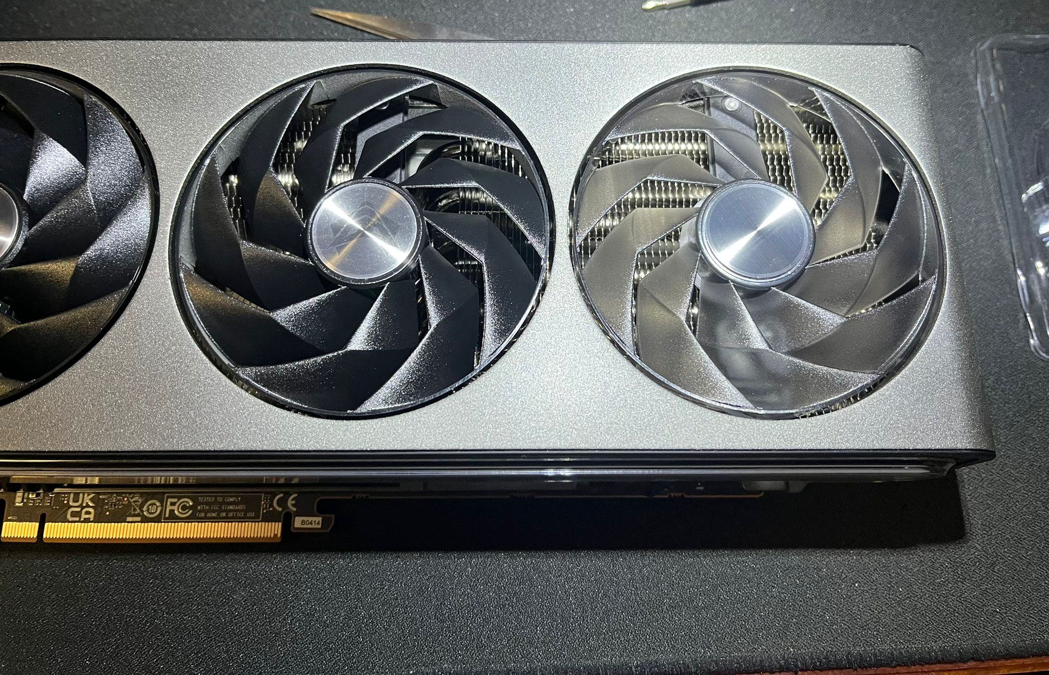

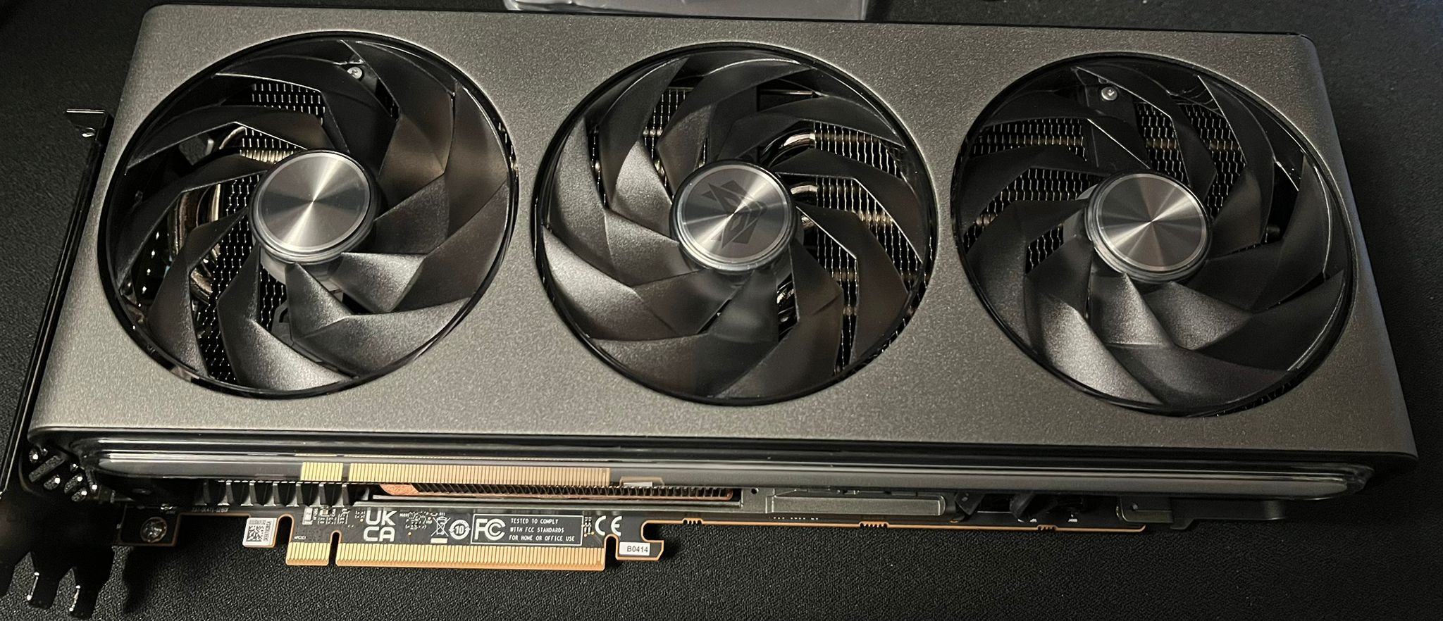

Ich habe meiner 7900XTX ein kleines Upgrade gegönnt
Rechts neu vs Alt im Vergleich

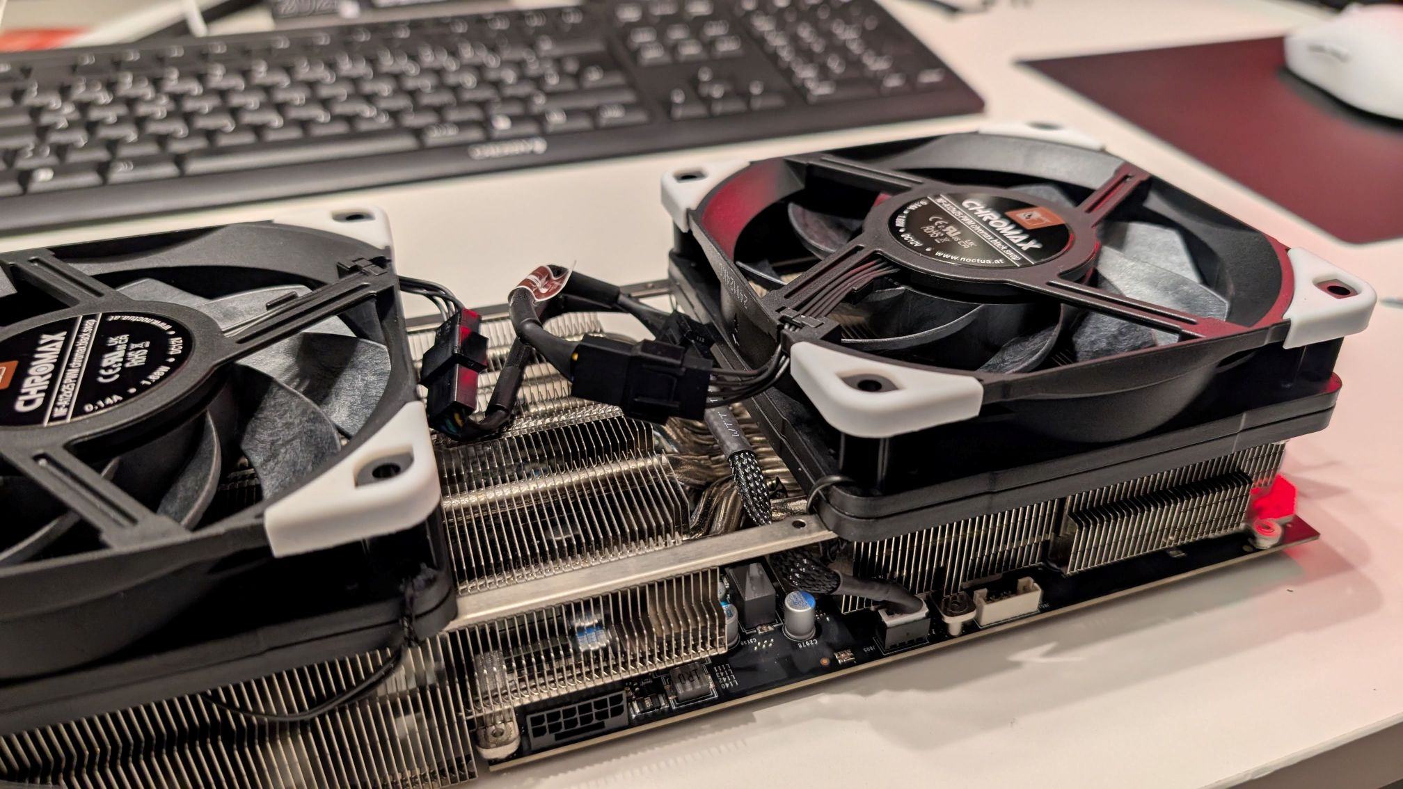

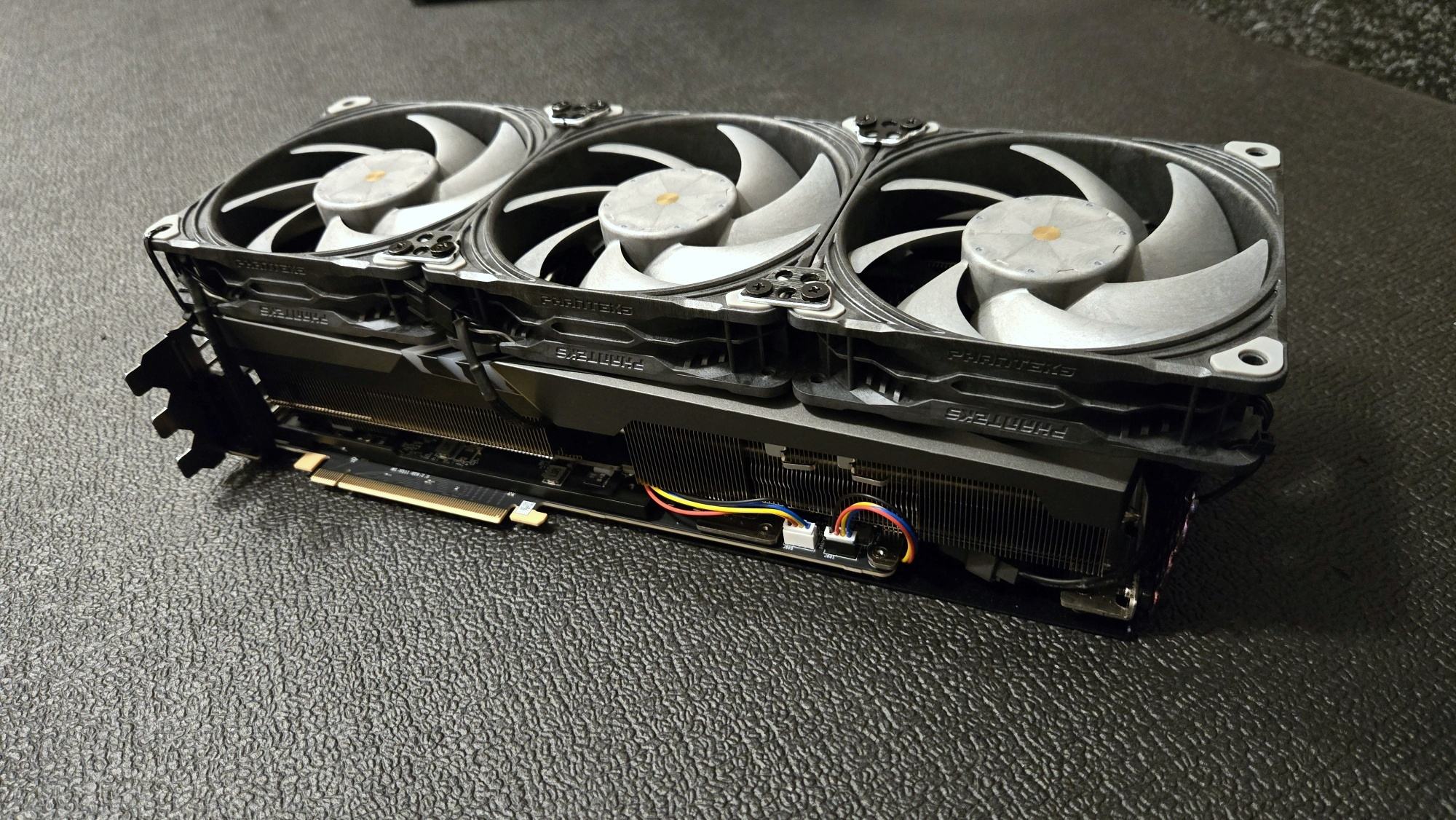

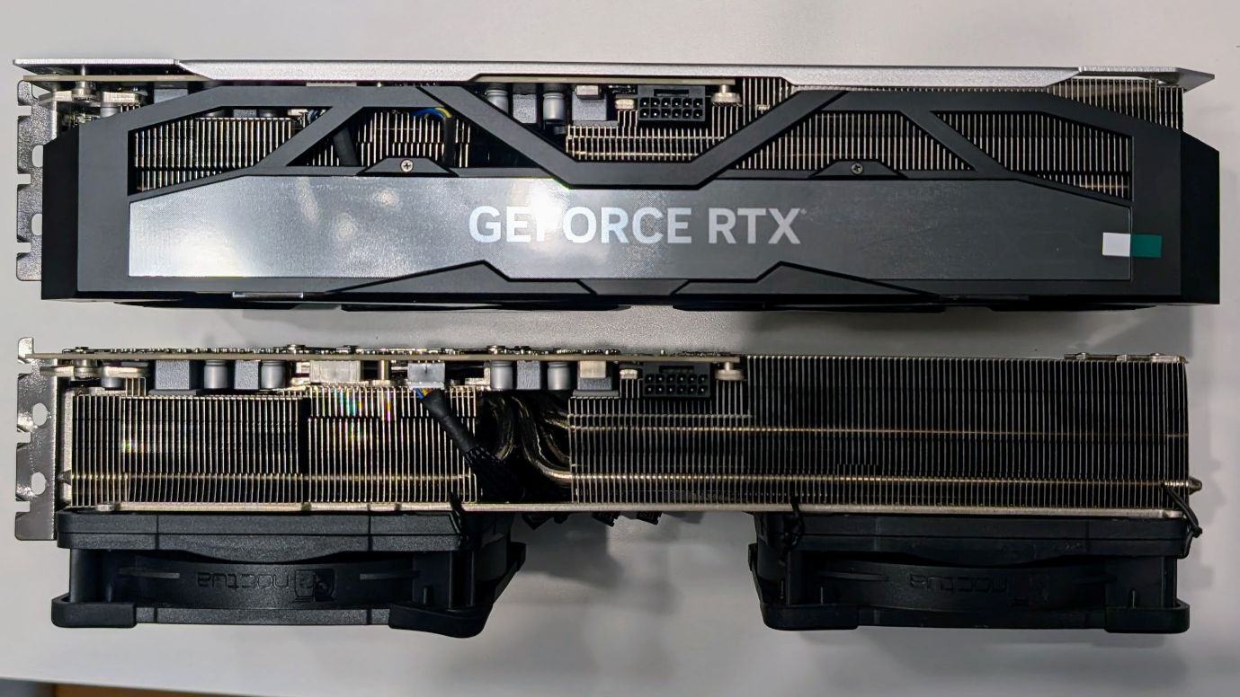

Hier mal weshalb die KFA 4080/4090 sich optimal für einen Deshroud eignen.
Oben KFA 4080, unten meine KFA 4090
Minimaler Aufwand beim Zerlegen und perfekte größe für 120er Lüfter
Phobya GPU zu 4Pin Adapter - Y-Kabel von Noctua, zwei A12x25 mit NA-IS1-12 und ein paar Kabelhalter.
In 15min umgebaut und 100% reversibel falls notwendig.
reichen die 2 Lüfter da aus?
Hätte "Angst" dass mir da in der Mitte was wegbrutzelt. ^^
Und die Richtung, wie die Lüfter da drauf sind, ist für dich auch richtig? oder liegen die da testweise nur auf?
Da würde ich für mich difinitiv drei Lüfter und unbedingt auch richtig herum drauf verbauen.
Vor allem lässt sich für die Karte n Shroud für mehr als 2 Lüfter genauso angenehm anbringen lassen wie bei meiner KFA2 2070, da auch bei der 4090 die Schraubenlöcher in den Schienen gut nutzbar sind und man über die damit notwendige Dicke vom Shroud auch nen Vorkammer hat.
aber wenn man weiter oben schaut, sind die Lüfter wohl schon richtig montiert, da die Luft von oben ansaugen, nicht ansaugen, ausblasen... ^^
Hauptsache die Temps stimmen.

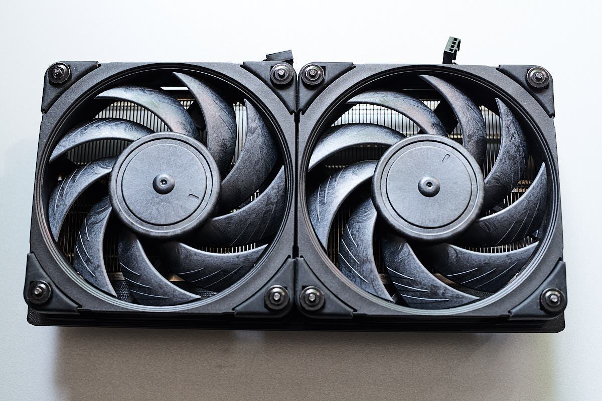

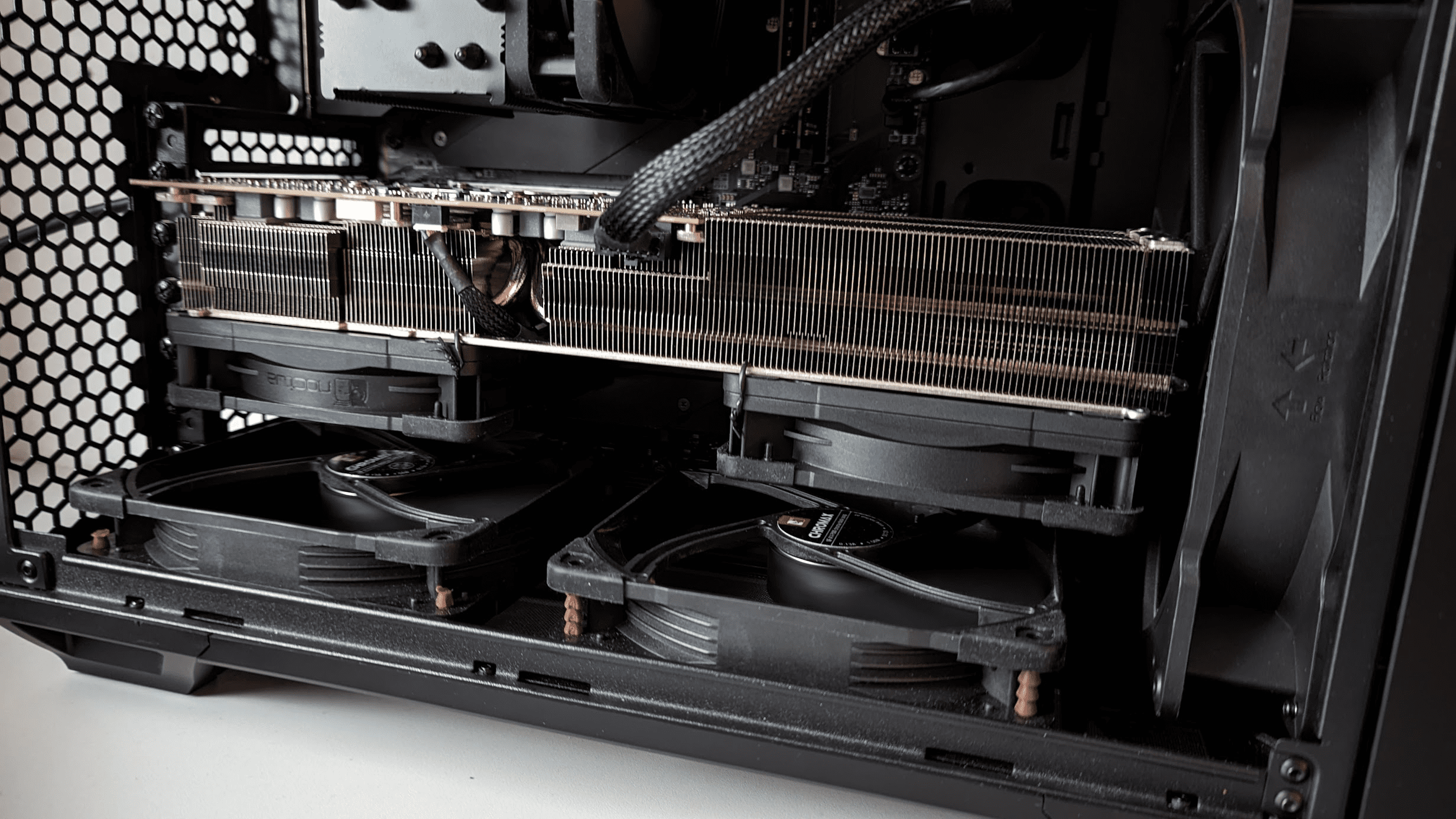

Schwarze A12x25 mit den neuen Spacern und ein bisschen Kabelmanagement.
Um mich mal selbst zu Zitieren. :fresse:
So läuft meine 4090 seit zwei Jahren problemlos mit durchblasend montierten Lüftern.
Hab selbst auf der 450W Karte den dritten Lüfter als nicht notwendig erachtet.

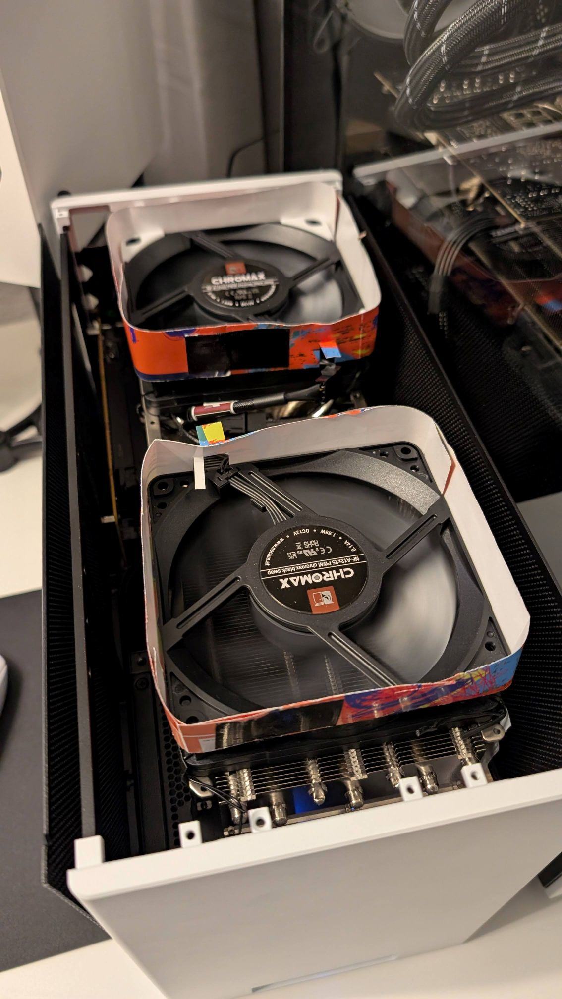

Hier im NCase M2 jetzt die 4080 mit Lüftern die die kühle, seitlich angesaugte Luft der 140er nehmen und oben aus dem Gehäuse befördern.

Sowas steht auch noch auf dem Plan, und ne Art Guide die die 10-12mm über den Lüftern zum Gehäusedeckel abdichten.
Mal Schauen was ich mir da konstruiere.
Aber funktioniert so schon prima und leise.
70°C GPU
84°C HotSpot
75°V VRAM
Space Marine 2
hätte man nicht 2 140er ins top bauen können und dann rein udn seitlich wieder raus?
Klar, Möglichkeiten gibts viele. :-)
Aber so bleibt kaum Abwärme im Gehäuse die andere Komponenten unnötig aufheizt.
Die Pappshrouds die ich gerade zum Testen angebracht habe bringen 3-4°C und 100-150U/min weniger auf der Karte.
Und das ganze Gehäuse ist jetzt kühl, keine Stauwärme mehr drin.
Sowas in der Art werd ich mir noch 3D-Drucken ums bissl Schicker zu bekommen.
Was soll denn da weg brutzeln??? Klaro reichen 2 120er völlig aus um eine GPU zu kühlen. Da sie einen größeren Durchmesser haben und einen höheren statischen Druck, sind sie in den meisten fällen den Standardlüftern meistens überlegen. Ich betreibe mein 7900XT seit 4 Monaten mit zwei NFA-12. Die Temperaturen haben sich gegenüber den Serienlüftern nicht erhöht.
Das PCB wird zusätzlich mit gekühlt und der gesamte Airflow im Case profitiert von größeren Lüftern.

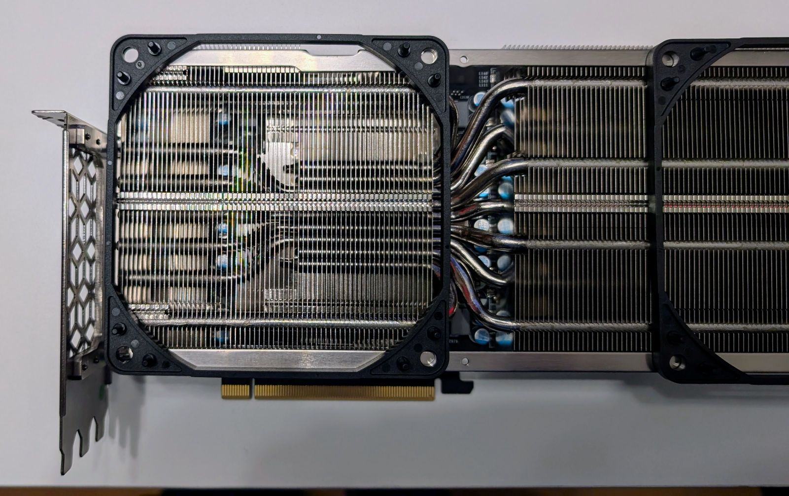

Und wenn man sich richtig anstrengt, verschraubt man die Lüfter und macht sie nicht mit Kabelbinder oder Bindedraht fest.:d
Dann sieht das nämlich auch richtig schön aus: (y)
