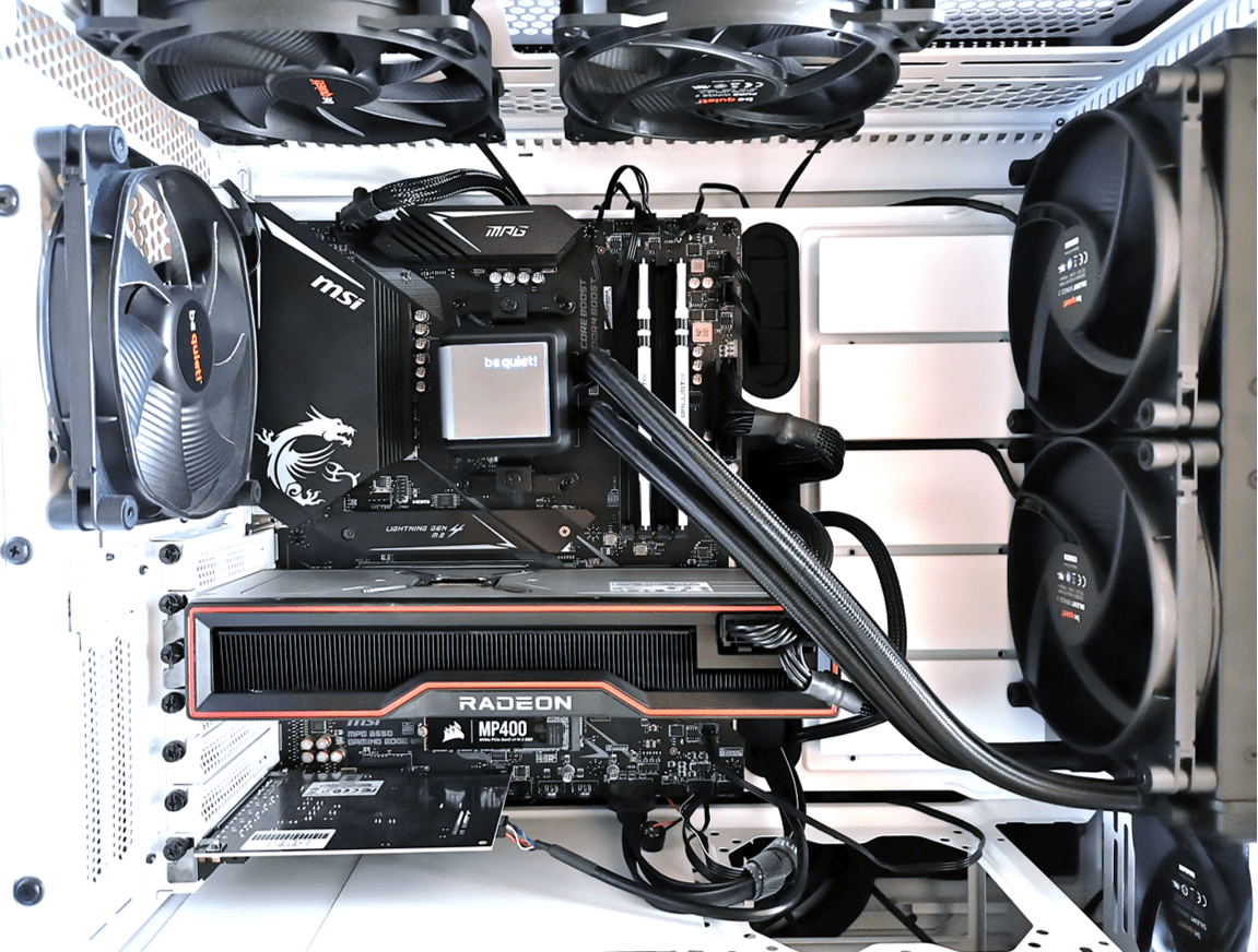

Da bei mir ja noch hauptsächlich Luft im Spiel ist, glaub ich, darf ich hier noch :-)
Da sind jetzt grad 9 Lüfter installiert:
  • 1 x SW3 High Speed hinten ausblasend
  • 1 x PW2 oben hinten ausblasend
  • 1 x PW2 oben Mitte einblasend- der sollte mal den RAM kühlen, aber ich glaub, das tut er nicht, dazu müsste er deutlich geneigt werden
  • 1 x PW2 unten im Gehäuse aus dem Keller einblasend
  • 3 x SW3 an der Gehäusefront einblasend, 2 davon blasen in den Radi ein
  • 2 x SW3 High Speed aus dem Radi saugend ins Gehäuse einblasend - der Radi also im Sandwich
Was mir noch nicht gefällt:
  • RAM: der eine Riegel ist im Windschatten des anderen, was sich an den Temps etwas zeigt und generell werden mir die in Extremsituationen zu wenig gekühlt (ca. 54°C im Test)
  • Die beiden Radi Sauger sind High Speed und hängen an der selben Regelung (PMW Controller) wie die drei Frontlüfter und werden mir daher etwas zu früh laut.
  • Der praktische Nutzen des Lüfters im Keller ist unklar, er wird wohl zumindest nicht schaden.

Ich kann nur sagen (wenn ihr mal mein Bild anschaut), dass oben im Deckel vorne, wo kein Lüfter montiert ist, man einen einsaugenden Luftstrom spürt, wenn man die Hand auf den Deckel legt.
Ist so vielleicht nicht gedacht, aber ob diese ganzen geplanten Luftströme so einwandfrei funktionieren, bei den ganzen anderen Öffnungen (zb. hinten an den PCI Slots) wage ich eh zu bezweifeln.
Daher glaub ich, dass der einsaugende Lüfter im Deckel vorne gar nicht so dumm ist.
Ist ja logisch, bei zwei ausblasenden 140ern und nur einem Intake der Mesh und Filter überkommen muss ziehts durch den Unterdruck Luft von allen Öffnungen herein.
Im Falle vom 500dx Stock Setup fragt man sich eher ob sich beQuiet überhaupt etwas gedacht, ein Modell mit Mesh Front auf den Markt zu bringen und dann die Mesh Front nicht zu nutzen ist halt merkwürdig.
Was Öffnungen und den Airflow angeht, es kommt halt darauf an wie der Enduser das Gehäuse verwendet/wie der Hersteller es ausliefert, mit welcher Hardware und mit welchen Kühllösungen, etc., bei meinem P300a ist der Airflow im Großen und Ganzen direkt von Vorn nach Hinten, mit genügend Überdruck das Luft bei den PCIe slots entweicht. Dazu sei natürlich gesagt das ich eine Standard RX5700 mit Blower habe, bei anderen Grafikkarten mit "normalen" Kühlern wird die Luft eher nach oben getragen werden, da würde das eher nicht der Fall sein, kommt aber auch wieder drauf an wie man die Lüfter einstellt.

Ich denk man kann das nicht so einfach betrachten, als wäre das Gehäuse eine geschlossene Box mit ein paar Öffnungen und überall innen herrscht der gleiche Druck.
Die Luft wird immer den Weg des geringsten Widerstands gehen. Somit werden auch, solange keine Lüfter dagegen drücken, die kürzesten Wege bevorzugt.
Und der Weg zwischen PCI Öffnungen und Graka, sowie CPU Kühler und Deckel vorne, sind halt sehr kurz.
Da muss dann schon mit mehr Schmackes reingeblasen werden, damit die Luft diese Wege gar nicht mehr nimmt.
Würde ich das optimieren wollen, würde ich vorne 3x120mm einbauen und im Deckel noch nen 2. 140mm, der reinbläst. Diese dann mit mehr Drehzahl laufen lassen, als die beiden hinten und oben.
Aber dann auch lieber Silent Wings oder andere Lüfter, denn die Pure Wings wimmern/rasseln von den Lagern etwas, sind also nicht wirklich "quiet" :d
Aber das ist es mir nicht wert. Staub ist nach 2 Monaten kaum welcher vorhanden und die Temps sind auch gut genug.

Da lob ich mir meine Silent Base 802 wegen des vorhandenen PWM Controlers. Wer so spinnt wie ich/wir und wie in meinem Fall 9 Gehäuselüfter drin hat, der kommt wohl mit keinem Consumer Mainboard der Welt alleine noch aus.
Und für Lüfter die eh gleich laufen sollen, ist es ja eh sinnvoll, die zusammen zu hängen.
7 140PWM liefern bei mir _deutlich_ bessere Werte als 9... mehr ist in Sachen Airflow nicht besser.
Joa, kommt ein bisschen drauf an. Zumindest bei Gigabyte hat man immer 7-8 Lüfteranschlüsse und wenn man nur 140mm Lüfter verbaut, brauch man insgesamt auch weniger Lüfter, weil die Luftleistung insgesamt gleich bleibt oder höher ausfällt.
Ja, das stimmt schon. Ich muss aber auch zugeben, dass ich schon gerne jeden einzelnen Lüfter in HWinfo (und BIOS) aufgelistet haben möchte. Einfach als optisches Feedback, dass alles so läuft, wie es eingestellt habe.
ich hab viele zusammen geschaltet.
Der krasseste HotSpot ist sowieso die Graka.
3x 140mm in der Front laufen z.B. zusammen an einem Anschluss für "Front" ;) und werden alle nach GPU Temp gesteuert.
die 5x 92mm Lüfter (dachte auch niemals das ich sowas wieder nutze) sitzen auf und um Graka. Wieder ein Anschluss. usw.
Da lob ich mir meine Silent Base 802 wegen des vorhandenen PWM Controlers. Wer so spinnt wie ich/wir und wie in meinem Fall 9 Gehäuselüfter drin hat.
Ich frage mich wie du in das 802 9 Gehäuse Lüfter verbaut hast wenn ich überall lese, dass nur 8 verbaut werden können und du laut Ava oben nur 2 hast ?
Ok, hast schon recht, was das Limit angeht.
Die 9 Stück der 140 mm sind: 1 x hinten, 2 x oben (3 wären möglich), 1 x unten im Bereich des Netzteils (ich glaub, theoretisch könnte man da zwei reinbekommen, 3 vorne an der Front, dann kommt vorne ein Radi und nach dem Radi nochmals 2. Also sind vorne effektiv 5 Stück montiert.
