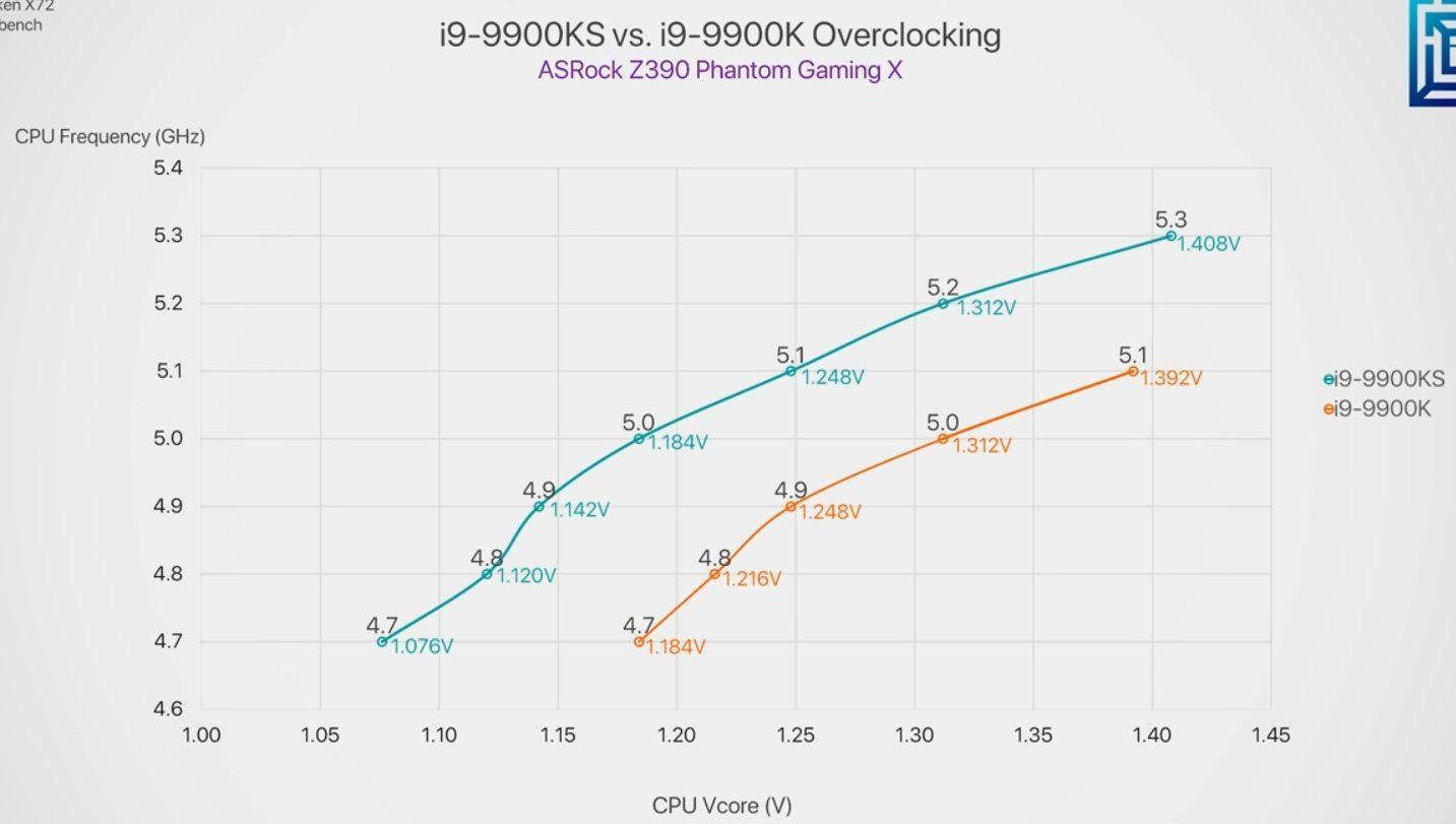

die cpu ist aber auch echt ein krüppel...... brauch für die 4,8 mehr als 1,32v.
genau aus diesem Grund habe ich mir damals den 9900KS (gleiches Board) geholt. Trotz 5,0 GHz all core, konnte man den richtig schön tief bis zur Kotzgrenze undervolten. Der lief bei mir dann bei ca. 1,225v, was rund 30-40w weniger ausgemacht hat, die man temperatur-technisch ganz deutlich merkt. Im Gaming mit'm Dark Rock Pro 4 lief der KS dann bei schnuckligen 55°C durchschnittlich (Lüfter 1.000rpm). Mit der Z36 AIO dann bei ca. 42°C durchschnittlich.

Optimum Tech hatte damals auch sehr gut verglichen. Ein gut gebinnter Chip kann schon gut was ausmachen.

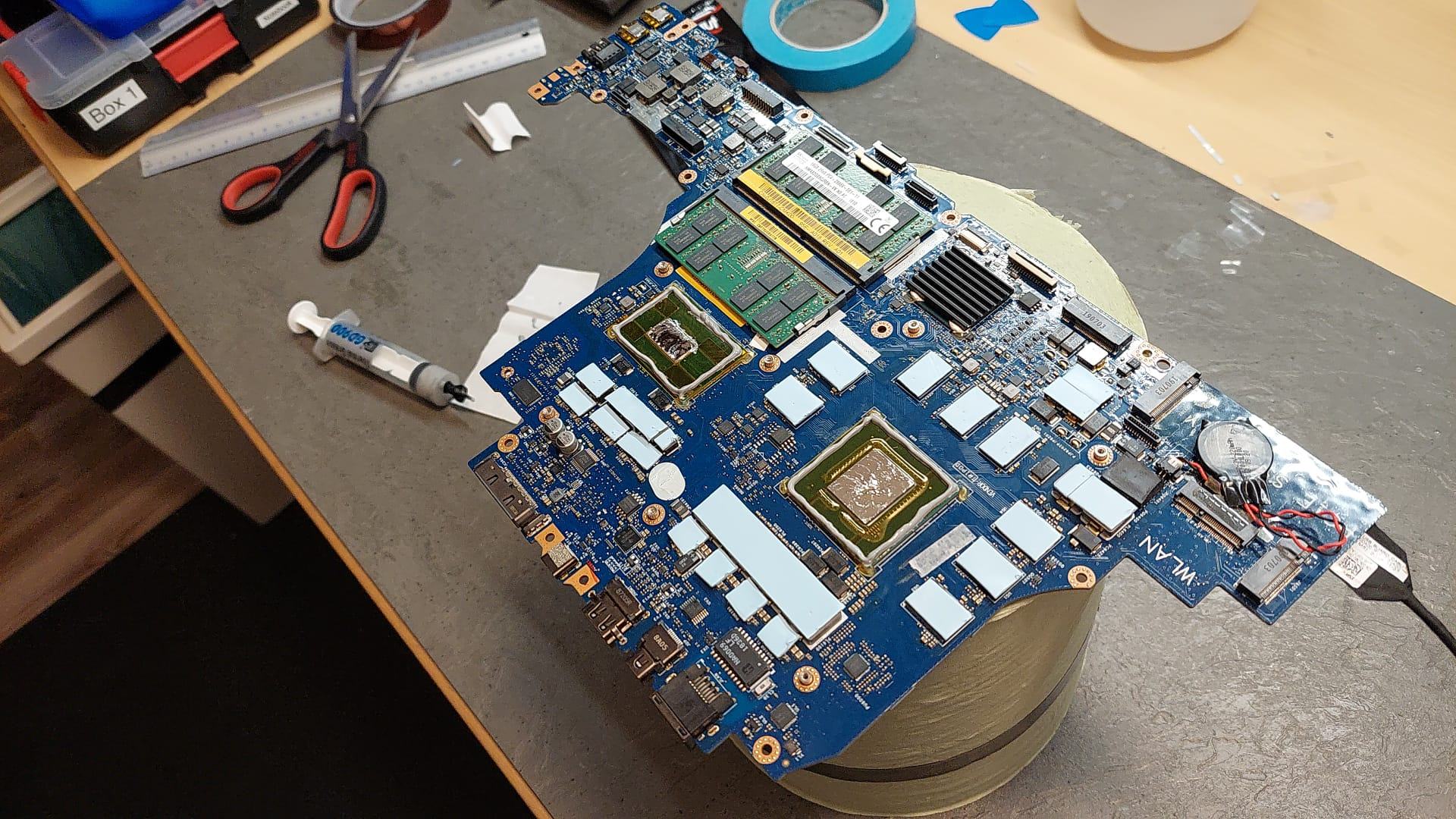

Wenn ich LM einsetze, mach ich mir auch immer ein Auslaufschutz rein. Nicht das man das zwingend braucht, aber ich geh immer lieber auf Nummer sicher. Hab das bei der CPU jetzt auch wieder gemacht (s. Signatur) und bei den GPUs/ Lappys mach ich das auch immer. Bislang kein einziges Mal damit Probleme gehabt und ich repaste Gaming-Notebooks sehr häufig. Von ner GPU habe ich gerade kein Bild, aber bei den Lappys sieht das dann meist so aus:
Was ist das für ne Wurst? Silikon?
Liegt doch genau daneben. GD900
Du kannst dir auch aus Schaum bzw. so'n dünnes Schwamm-Material eine "Barriere" machen. So machen das auch die ganzen Konsolen und einige Lappys, die vom Werk aus mit LM kommen.
Jupp, hatte ich auch jahrelang im Notebook. Das Zeug klebt am Kühlkörper. Wichtig ist nur, das beide Seiten absolut Plan sind. Das Zeug haftet mittels Oberflächenspannung: zwischen zwei planen Flächen geht nix verloren.
