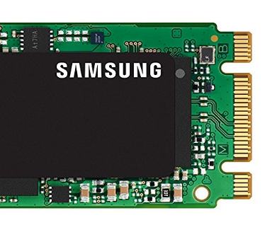

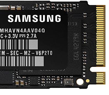

Ich hab grade erst gesehen, das die nVME und die Sata SSD verschiedene "Köpfe" haben, ist mir erst jetzt aufgefallen.
Geht das dann wirklich und schrotte das Mainboard/Steckplatz nicht.

nVME:
SATA SSD:
Das sind die Keys, die M.2 SATA SSDs habe meistens B + M Bey, die M.2 PCIe SSDs meistens nur den M Key, wenn es welche mit 4 PCIe Lanes sind, immer den M Key. Die mit B + M Key passen mechanisch in Slots mit M Key, aber nicht umgekehrt, aber dies sagt nicht aus, dass die auch funktionieren, denn dazu muss der Slot auch noch die passende Anbindung haben.
Solange sie mechanisch passt und man sie auch falsch herum einsetzt, kann man das Mainboard nicht schrotten, sie wird nur nicht funktionieren.
