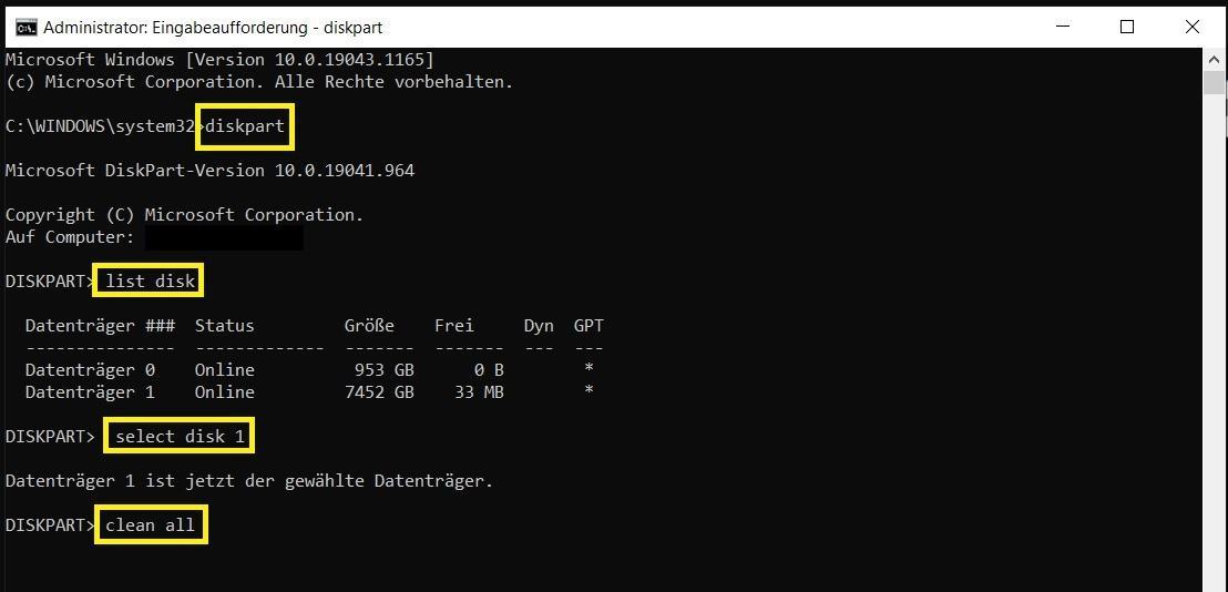

Außerdem würde ich die Samsung 960 EVO mit diskpart> clean all löschen, gut möglich das versteckte Partitionen auf der SSD vorhanden sind, die beim normalen löschen nicht zu sehen sind und nicht entfernt wurden. Mit MiniTool Partition Wizard kannst du ebenfalls versteckte Partitionen sehen und löschen.

In der Datenträgerverwaltung von Windows siehst du keine versteckten Partitionen, je nachdem welches Programm du verwendet hast siehst du damit die versteckten Partitionen auch nicht.
100% sicher ist das Windows eigene diskpart> clean all, da wird alles gelöscht auch Block 0 (Bootsektor), das musste ich mit meiner alten Samsung 830 SSD machen.

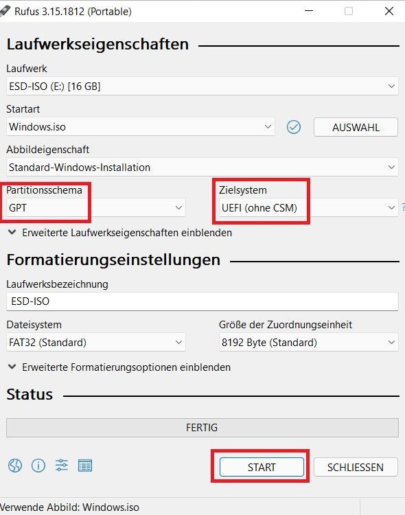

Dafür muss der Windows 10 USB Stick vorbereitet sein, vorher mit diskpart> clean all oder MiniTool Partition Wizard den Stick löschen am besten Rufus verwenden und als Uefi Boot Stick einrichten, bei der USB Boot Stick Auswahl (Taste ESC) UEFI Stick und nicht AHCI Stick wählen.
Dann wird auf jeden Fall eine 100 MB EFI Partition erstellt.
Meistens scheitert die Angelegenheit schon am nicht vollständig gelöschten Windows USB Stick, versteckte Partitionen auf dem USB Stick verhindern das der USB Stick als Uefi USB Stick funktionieren kann.
Schau dir den Windows USB Stick mit MiniTool Partition Wizard an, du wirst feststellen das versteckte Partitionen auf dem USB Stick vorhanden sind.
Viele andere Windows Programme (Tools) sind nicht in der Lage versteckte Partitionen anzuzeigen, der MiniTool Partition Wizard kann das.
