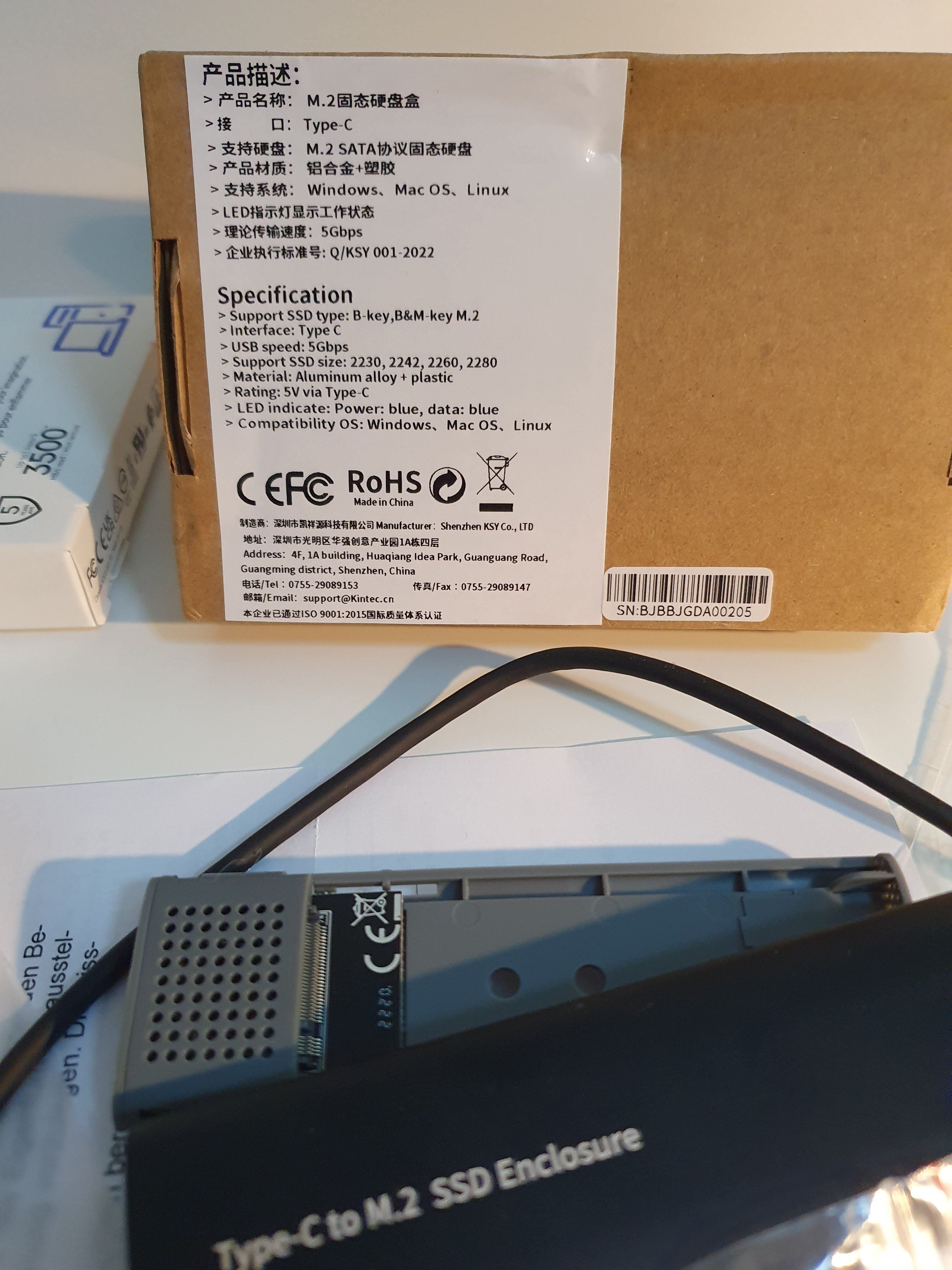

Danke für die super Antworten und Erklärungen. Die Platte ist zum Glück nicht Schrott und läuft im Rechner. Ih frage mich wo solche B-Key-Dinger eingebaut sind. Bei allen Rechner hatte ich immer die Kingston 2TB eingebaut (s.Abb.),. aber alle Gehäuse die mir geschickt wurden kamen als B-Key-Variante (s.Abb.) DIES AUCH OBWOHL ES RICHTIG SEIN SOLLTE:
Frage:
Kennt jemand einen günstigen Anbieter und wo ist das Problem und der massive Preisunterschied bei den Gehäusen die ja mehr als die Festplatte kosten?
Da steht doch groß NVMe drauf, es ist also eine NVMe SSD!
Auch wenn es nicht direkt da steht, ist das offenbar ein Gehäuse für M.2 SATA SSDs, es passt also nicht zu der gezeigten SSD.
Also ich hatte doch Listings bei Geizahlz verlinkt und wer direkt in China kauft und was anderes oder direkt Schrott bekommt, der hat selbst Schuld, wenn dann die Rücksendung mehr kostet als der Kaufpreis.
