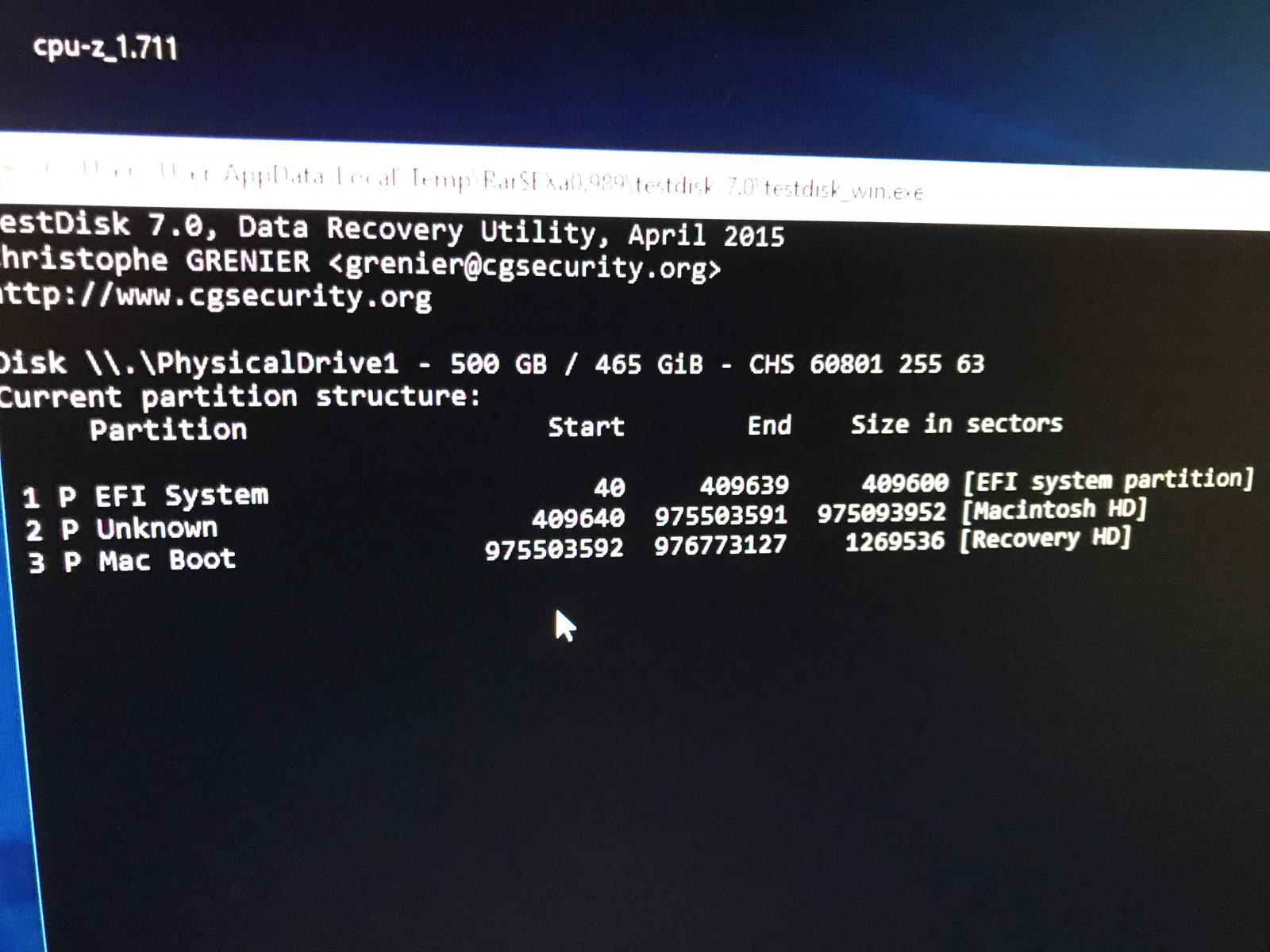

Ich möchte eine HDD eines MACs auf dem noch Bilder meiner Freundin gespeichert sind auslesen.
Der MAC ansich ist nicht mehr verfügbar.
Sollte ja easy sein.
Habe dafür PartedMagic gebootet, das ja bekanntlich mit dem Apple Dateiformat umgehen kann.
Nur erkennt das Tool die Recovery Partition und die EFI Partition, nicht jedoch die Main-Partition.
Möchte ich diese mounten steht: "error64:unable to determine device fstype - specify with -t"
Die Platte als ganzes wird wunderbar erkannt. Ich kann die SMART Werte auslesen. Eben die 2 kleinen Partitionen lassen sich auch durchstöbern.
Die Partition war nicht verschlüsselt, nur durch ein einfaches Kennwort gesichert...
Ich bitte um Hilfe!
Nichts spricht dagegen, nur erkennt er leider eben nichts...
- - - Updated - - -
Gibts hier im Luxx "Paritionierungs" Profis? Die sich mit Blöcken, Formaten und Co. auskennen?
Das sagt mir Testdisk:
Also, wahrscheinlich wird es sich bei deiner Partition um eine HFS+ Partition handeln.
Besorge dir mal eine Ubuntu LiveCD (evtl. geht es auch mit Partition Magic, keine Ahnung...).
Nachdem du gebootet hast, öffnest du ein Terminal und machst dich, der Einfachheit halber, erst einmal zum root:
Und updatest die Paketdatenbank (Internetzugang muss vorhanden sein):
Danach installierst du die HFS-Tools:
apt-get install hfsprogs
Dann musst herausfinden, wie deine Partition heisst. Dafür musst du den "Laufwerksbuchstaben" kennen und die Partitionsnummer.
Die Partitionsnummer ist, weil es die 2. Partition auf der HD ist die 2.
Den Buchstaben der HD kannst du herausfinden, indem du
fdisk -l /dev/sdX
eingibst.
An Stelle des X setzt du aber zuerst mal ein kleines "a" ein.
Dann bekommst du grundlegende Informationen dazu, welche Festplatte sich hinter /dev/sda verbirgt.
An Hand der Größe und Partitionierung solltest du erkennen können, ob es die gewünschte Festplatte ist. Falls nicht, dann probierst du nochmal, aber eben mit "fdisk -l /dev/sdb" usw.
Wenn du dann die richtige Bezeichnung der Festplatte weisst, versuchst du die Partition so zu mounten:
-> für reinen Lesezugriff
mount -t hfsplus /dev/sdX2 /mnt/
-> falls du unbedingt auf die Partition schreiben musst
mount -t hfsplus -o force,rw /dev/sdX2 /mnt/
An Stelle des "X" setzt du natürlich den zuvor ermittelten Laufwerksbuchstaben ein, also z.B. mount -t hfsplus /dev/sda2 /mnt/
Falls Alles geklappt hat, solltest du deine Daten unter /mnt/ finden können.
Danach den PC ordentlich herunterfahren, oder alle Ordner schließen und den Mount mit
unmounten.

root@ubuntu:/home/ubuntu# fdisk -l /dev/sda
Medium /dev/sda: 465,8 GiB, 500107862016 Bytes, 976773168 Sektoren
Einheiten: sectors von 1 * 512 = 512 Bytes
Sektorengröße (logisch/physisch): 512 Bytes / 512 Bytes
I/O Größe (minimal/optimal): 512 Bytes / 512 Bytes
Typ der Medienbezeichnung: gpt
Medienkennung: 00002703-2971-0000-A936-0000277E0000
Gerät Start Ende Sektoren Größe Typ
/dev/sda1 40 409639 409600 200M EFI System
/dev/sda2 409640 975503591 975093952 465G Apple Core storage
/dev/sda3 975503592 976773127 1269536 619,9M Apple boot
...sda ist es wohl!

Dann ist die relevante Partition also sda2

mount -t hfsplus -o ro /dev/sda2 /mnt/
ls -al /mnt/
Wenn es richtig installiert wurde, dann kannst du jetzt hier weitermachen:
Mmmmh weiß nicht, eben über FireFox, ist das "richtig". Deine Anweisung hab ich leider nicht ganz gerafft, welcher Paketname? Auch den Pfad dazu hin? Wie wo was mit Tab?
Das spuckt er jedenfalls jetzt aus, klingt nicht gut :/
root@ubuntu:/home/ubuntu# mount -t hfsplus -o ro /dev/sda2 /mnt/
mount: /mnt: wrong fs type, bad option, bad superblock on /dev/sda2, missing codepage or helper program, or other error.
root@ubuntu:/home/ubuntu# ls -al /mnt/
insgesamt 0
drwxr-xr-x 2 root root 3 Jan 5 20:35 .
drwxr-xr-x 1 root root 260 Jan 19 2018 ..

Ich fürchte irgendwie fehlt die Formatierung für diese Partition...
Das hat übrigens geklappt über den Terminal:
root@ubuntu:/home/ubuntu# dpkg -i '/home/ubuntu/Downloads/hfsprogs_332.25-11_amd64.deb'
(Lese Datenbank ... 145610 Dateien und Verzeichnisse sind derzeit installiert.)
Vorbereitung zum Entpacken von .../hfsprogs_332.25-11_amd64.deb ...
Entpacken von hfsprogs (332.25-11) über (332.25-11) ...
hfsprogs (332.25-11) wird eingerichtet ...
Trigger für man-db (2.7.6.1-2) werden verarbeitet ...
HFS scheint richtig installiert zu sein, sonst würde "mount: /mnt: unknown filesystem type 'hfsplus'." kommen.
Dass es dennoch nicht klappt scheint nun leider an der Partition zu liegen.
Der nächste Schritt wäre nun, ein Image der Partition anzulegen, um einen Reparaturversuch darauf zu starten.
Dafür brauchst du einen weiteren Datenträger mit genügend Platz um die gesamte Partition aufzunehmen.
Hab ich genug, wie gehe ich da vor?
