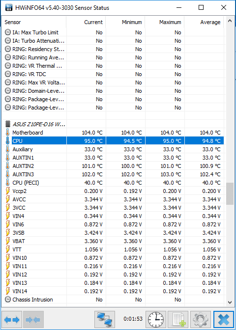

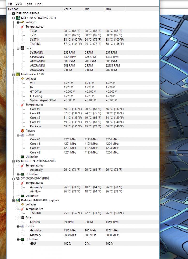

Wie ihr auf mein Bild auf Seite 1 sehen konntet hab ich auch über 100c und einmal 90c. Ist das ein Auslesefehler ?
Ich hab ja kein Custom Case sondern ein Server Tower Case und hab darin alle Lüfter Plätze belegt. Sprich 2 In der Front die Festplatten + Chipsatz und Spannungswandler kühlen.
Dann den CPU Kühler mit Lüfter, und ein Lüfter auf der Rückseite der die Warme luft rauspumpt. Grafikkarten sind auch Radiallüfter wo die warme Luft direkt raussaugen.
Dazwichen habe ich noch ein 120mm Lüfter der auf den Prozessor des Raidcontroller pustet.

Fass halt die spawas vorsichtig mal an und schau ob da irgendwas kochen heiß ist bei 100°C merkt man das schon , wenn nicht würde ich sagen Auslesefehler, zumal bei Asus Z10PE-D16 WS ja gut Kühlkörper druf sind,

Ob es sich um ein Auslesefehler handelt kann ich nicht sagen, versuche es auch mal mit anderen Tools.
Fakt ist dass solch ein Gehäuse sehr klein ist und sich die wärme verstärkt stauen kann.
Hinzu kann der Luftstrom gestört werden wenn Festplatten davor stehen und auch wenn die Grafikkarte die warme Luft hinten raus fördert, wird sie mit einem gewissen Teil immer noch wärme mit in den Innenraum mit hinzufügen.
Zwei Lüfter rein und nur einer raus kann auch dazu führen dass warme Luft nicht ganz entweichen kann und sich staut.
Besser wäre zwei raus und nur einer rein, denn dadurch würde ein Unterdruck entstehen und wenn dieses entsteht zieht es von sich aus überall wo Luft rein kommen kann Luft rein.

Mit anfassen würde man auch alles über 50-60 Grad als heiß empfinden.

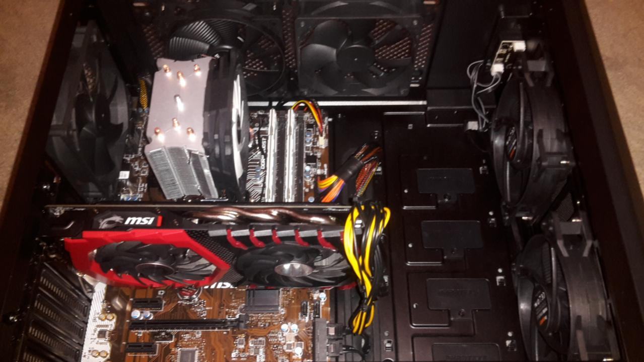

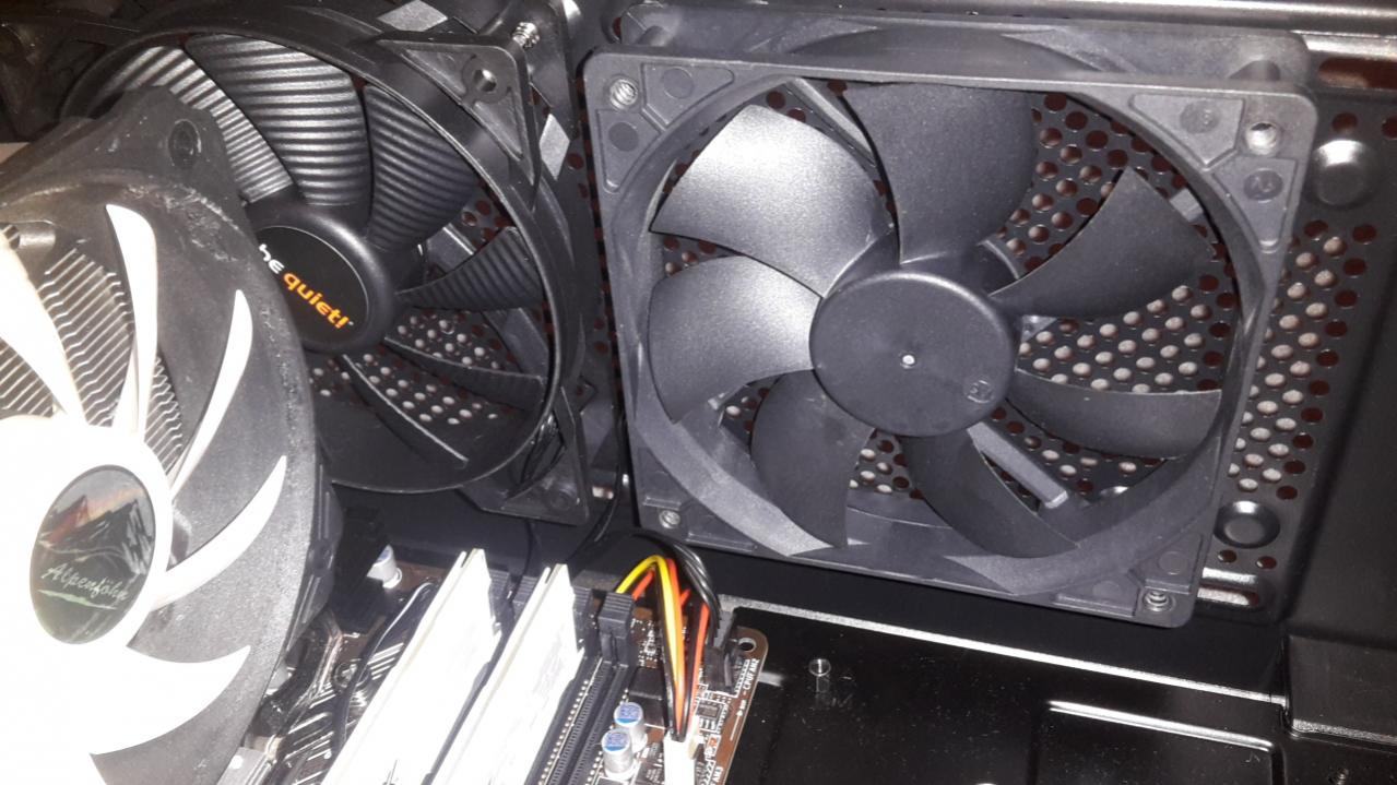

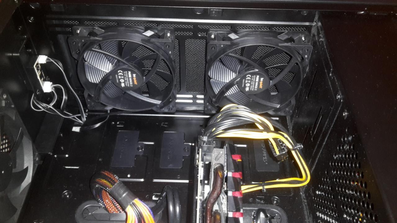

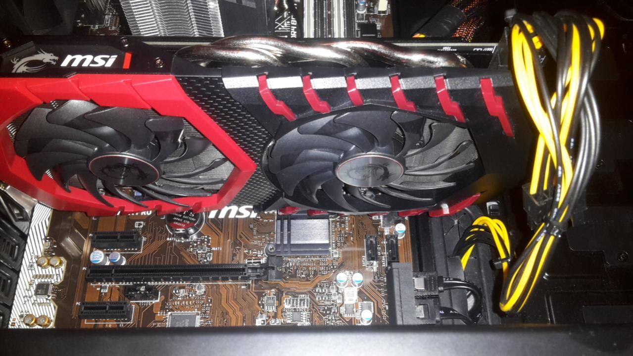

Habe jetzt den Lüfter richtig drauf (hoffe ich). War eine schwere Geburt :^)
Hier ein paar Bilder:
Front: 20170108_201243.jpg
Oben: 20170108_201251.jpg
Graka: 20170108_201259.jpg
Alles: 20170108_201312.jpg
Danke für die Hilfe <3
Passt doch... wieso soll es schwierig gewesen sein?
Der Kühler kommt ja noch nicht mal an die Speicher Slots dran.
Im Übrigem sollte man Arbeitsspeicher in den Slots 2+4 betreiben und nicht wie bei dir in 1+3.
Schau mal in dein Handbuch zum Mainboard rein, sollte dort sogar erwähnt sein.

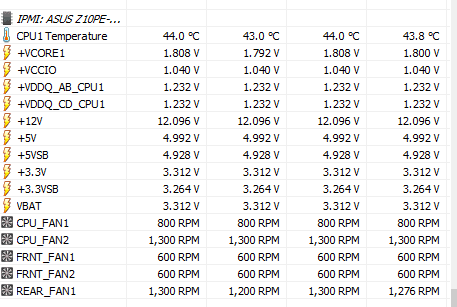

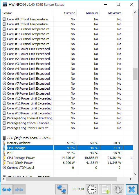

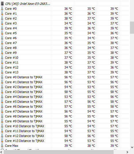

Hier nochmal ein Bild der Temps nach 10 min Last und geschlossenem Gehäuse

Die Temperaturen sind soweit ok.
Diese Temperaturen wirst du wahrscheinlich real in Spielen ehe nicht erreichen, da dein System dort nicht so stark ausgelastet ist.
Für mich sieht es daher sehr gut aus.

Die Werte geben mir schon zu denken. Laufen tut das System aber tiptop. Noch nie ein Absturz oder sonst was. Es läuft auch meistens 24/7.
Wo sitzen den die Temp Sensoren ? Und kann es ein Auslesefehler sein weil ich momentan Sockel 2 nicht besetzt habe ? Stromanschlüsse sind alle angeschlossen. Also 2 mal 8 Pin für CPUs und 24Pin hauptversorgung.
