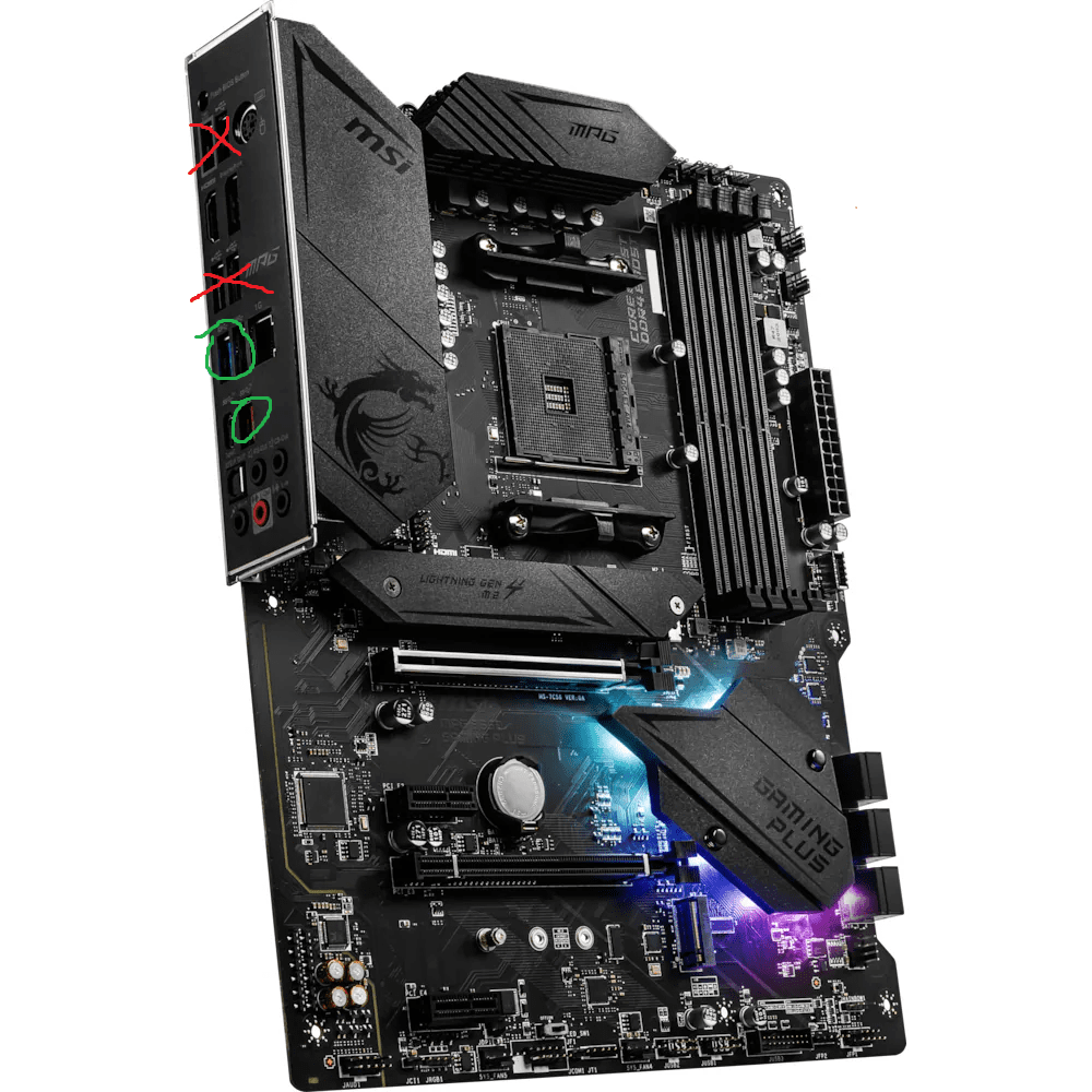

Ich hab das direkt mal getestet und markiert, welche Anschlüsse bei Eintreten des Fehlers noch funktionieren. Außerdem funktionierten auch die Gehäuse USB Ports nicht mehr, die über den internen Connector des Mainboards angeschlossen sind. Bei den grün markierten direkt am LAN Port fällt mir gerade beim Tippen auf, dass die Tastatur oft sehr verzögert reagiert. Also obwohl jetzt nach mehreren Neustarts alles wieder funktioniert, scheint dieser Port dennoch zumindest gestört zu sein, was mir auch schonmal mit meiner Webcam aufgefallen war, die dort angeschlossen war. Da somit in gewisser Weise ja nahezu alle Ports betroffen sind, war deine Tendenz eher Richtung CPU, wenn ich das richtig interpretiert habe?

Kurzes Update noch: In den Momenten, wo ich bisher dachte, dass es stabil läuft, machen gerade meine USB Lautsprecher auch Mucken (immer wieder kurze Aussetzer), als würde nicht immer eine Verbindung bestehen. Und das passiert an allen USB Ports.
Ohne jetzt in das Handbuch des Mainboards geschaut zu haben, sieht es mir so aus als wären die rot markierten die USB2 Ports vom Chipsatz und die grün markierten die schnelleren USB 3.2 Ports direkt von der CPU.

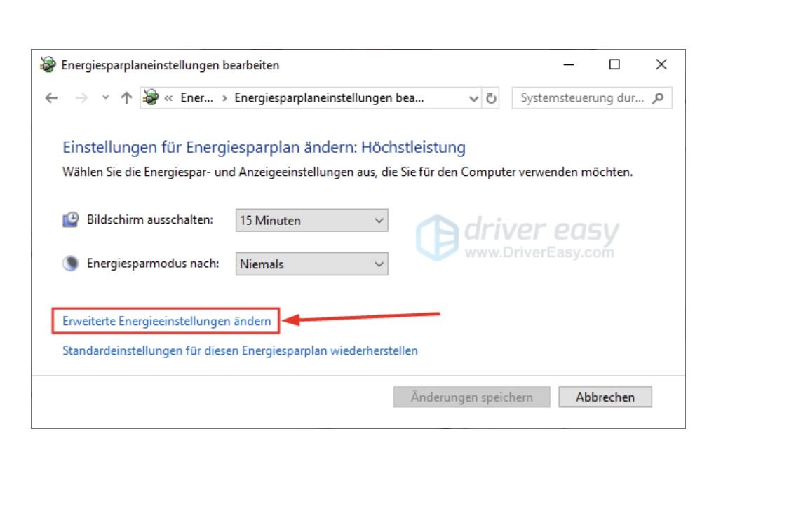

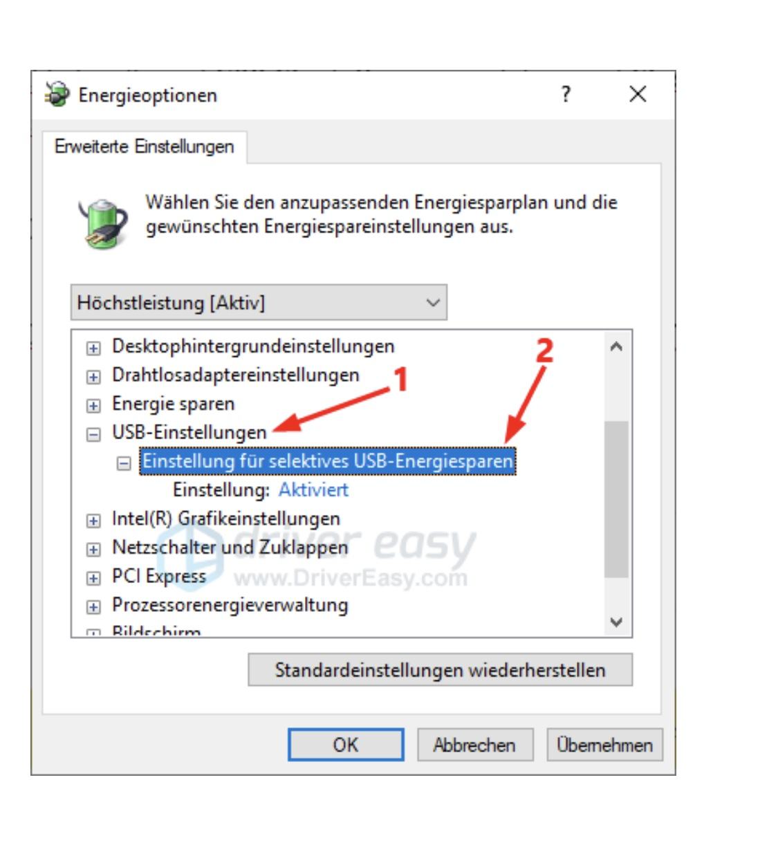

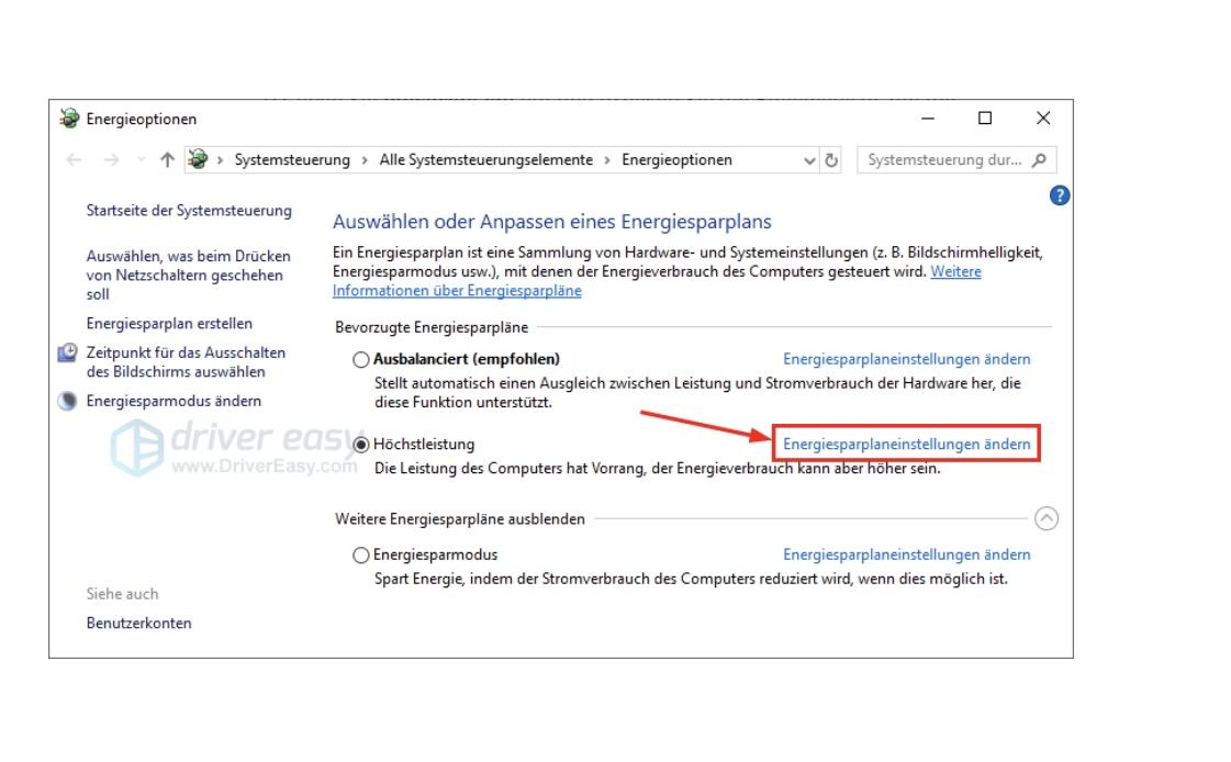

Ich weiß, dass du geschrieben hast, dass du alle Energieeinstellungen bereits getestet hast. Trotzdem die Frage: hast du „selektives USB-Energiesparen“ auch deaktiviert?
