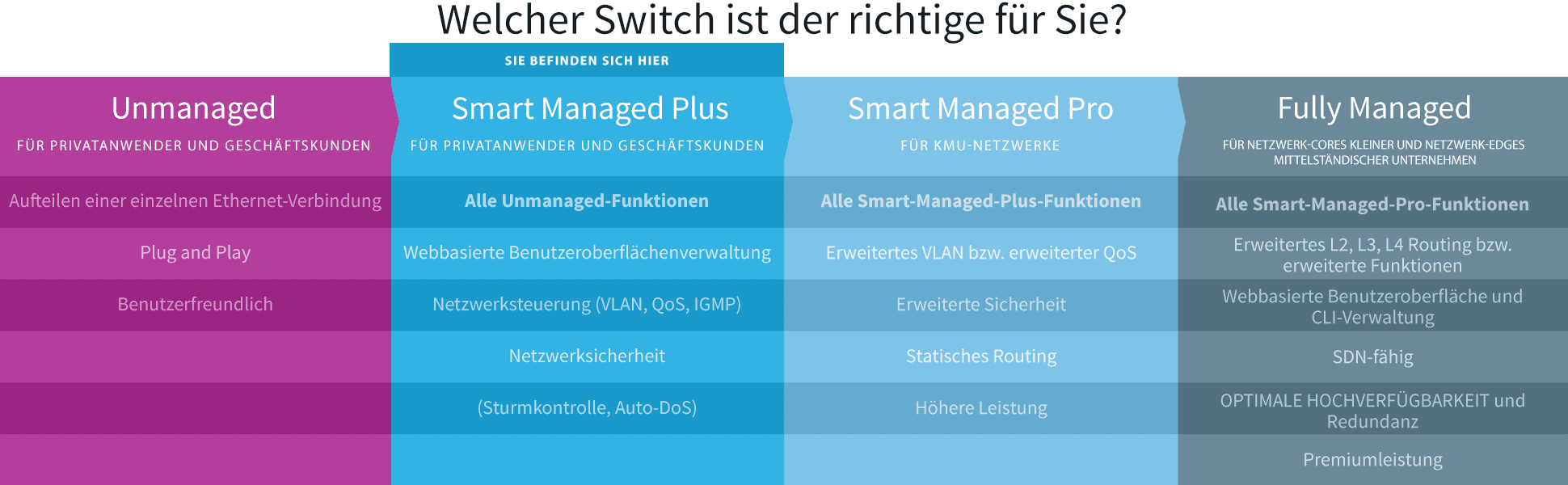

also das steht dabei
8-Port Gigabit Smart Managed Plus Switch GS108Ev3 von Netgear
Steuern und Konfigurieren über Plug-and-Play-Konnektivität hinaus
8 Ports liefern bis zu 2000 Mbit/s dedizierte, unterbrechungsfreie Bandbreite pro Port
Gigabit-Geschwindigkeit mit QoS, VLAN und Netzwerküberwachung.
VLAN-Unterstützung zur Segmentierung des Datenverkehrs.
Quality of Service (QoS) zur Priorisierung des Datenverkehrs.
Automatische Vermeidung von 'Denial-of-service' (DoS).
Behebung von Verbindungsproblemen per Kabeltest.
Schleifenvermeidung und Broadcast-Sturmkontrolle.
IGMP-Snooping zur Multicast-Optimierung.
