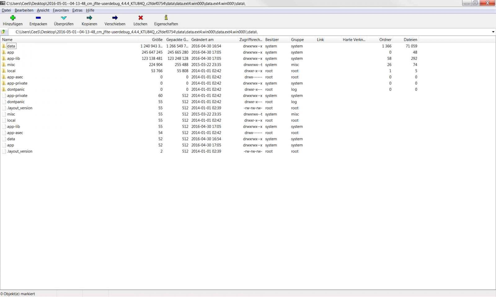

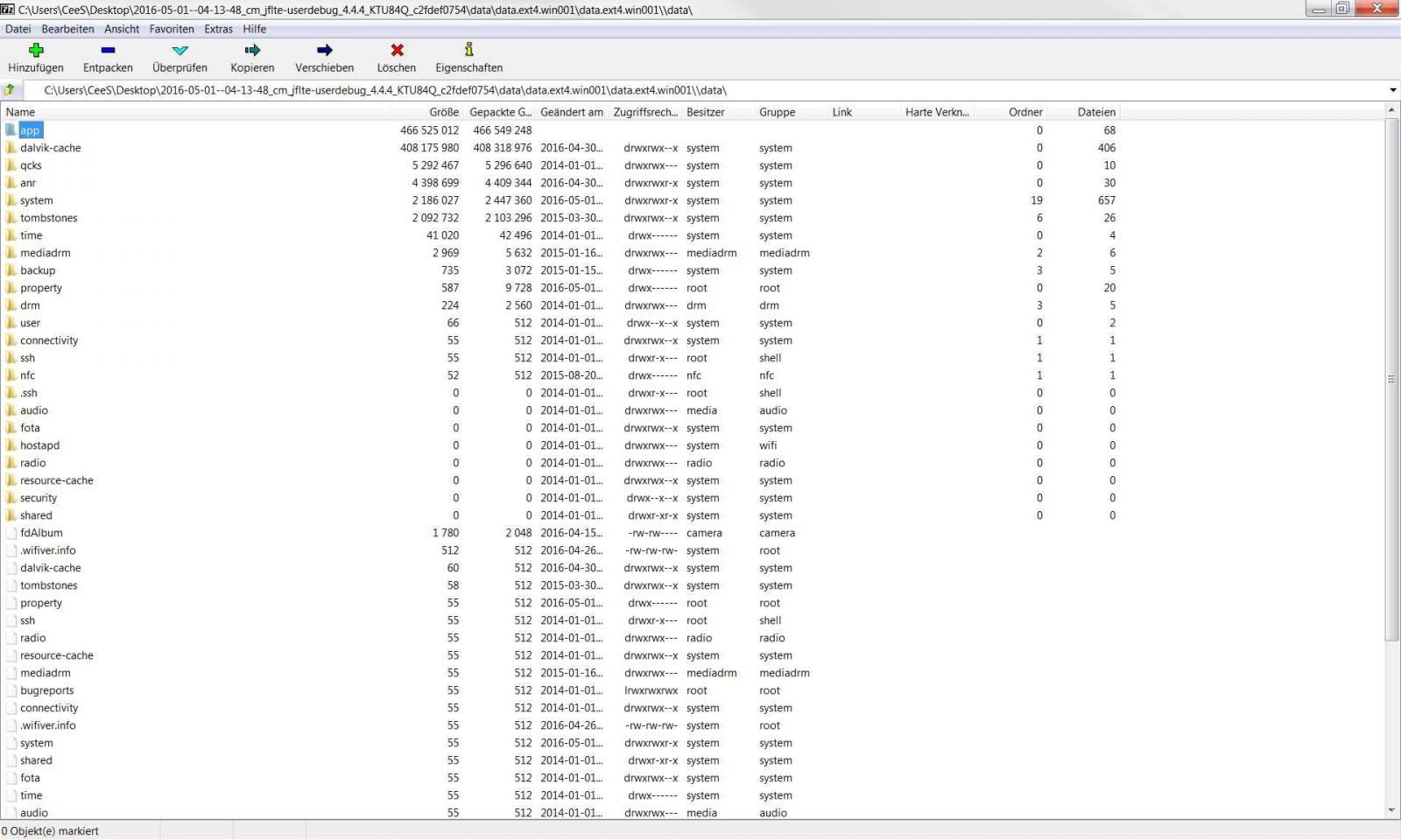

Dein Befehl ist fürs Temrinal aufem Handy bzw Linux? Kenn mich damit nur bedingt aus, hab aber laut google nen Weg gefunden das mit 7-zip zu öffnen und da seh ich bei den beiden data.ext4.win dateinen nur folgende Struktur(siehe Anhang):(

Entweder ist das eine ältere Android Version aus einer Zeit als die interne SD-Karte (MMC Speicher) noch auf einer eigenen Partition war (meist Gingerbread, Galaxy S2 und ähnliche) oder TWRP hat das nicht mitgenommen (/data/media/0).
TWRP kann das, glaube ich, schon, ist aber standardmäßig wahrscheinlich nicht aktiviert/voreingestellt, weil es für normale Sicherungen nicht praktikabel ist. Der interne Speicher kann ja mal gerne 16GB oder mehr haben. Die will man ja nicht jedes mal unnötig mitsichern.
Wenn du das Gerät noch hast und nur das Display defekt ist, kannst du aber auch blind über TWRP/USB auf die (aktuellen) Daten zugreifen. Bei Bedarf kann ich dir das näher erläutern.
