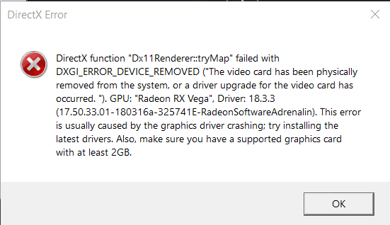

Probleme:
Absturz bei Games (getestet mit COH2 und BF1).
Z.B. bei Battlefield mit folgender Fehlermeldung (siehe Bild).
Artefaktbildung und flackern des Monitors.
Soundkrachen und knacken wenn Ausgabe über Monitor.
Aufhängen z.B. von Teamspeak oder Games beim Laden.
Gelegentliches Aufhängen bei YT.
Diese Fehlermeldung kenne ich von ESXI oder Unraid wenn die Grafikkarte per passthrough durchgereicht wird.
Ich gehe mal von aus das du ein ganz normales System hast, dann ist der Fehler sehr komisch. Klingt fast so als wer was Defekt. Mainboard oder Vega. Kannst du die Karte mal in einen anderen PC testen ? Beispielweise kannst du mal nen anderen Grafikkarten Treiber sauber installieren ?
