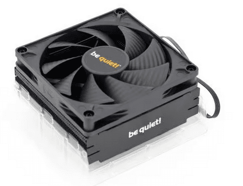

Eine überlegung wäre es noch wert trotz transport auf einen Topblowr Cpukühler zu gehen
Bequit Pure Rock LP
Dieser reicht für die Ryzen 7600 / 7700 CPU (vielleicht sogar potential mit oc auf x Model)
ich würde den pc sowieso liegend transportieren und dann liegt der luftkühler ja auch und hängt nicht mehr am board.

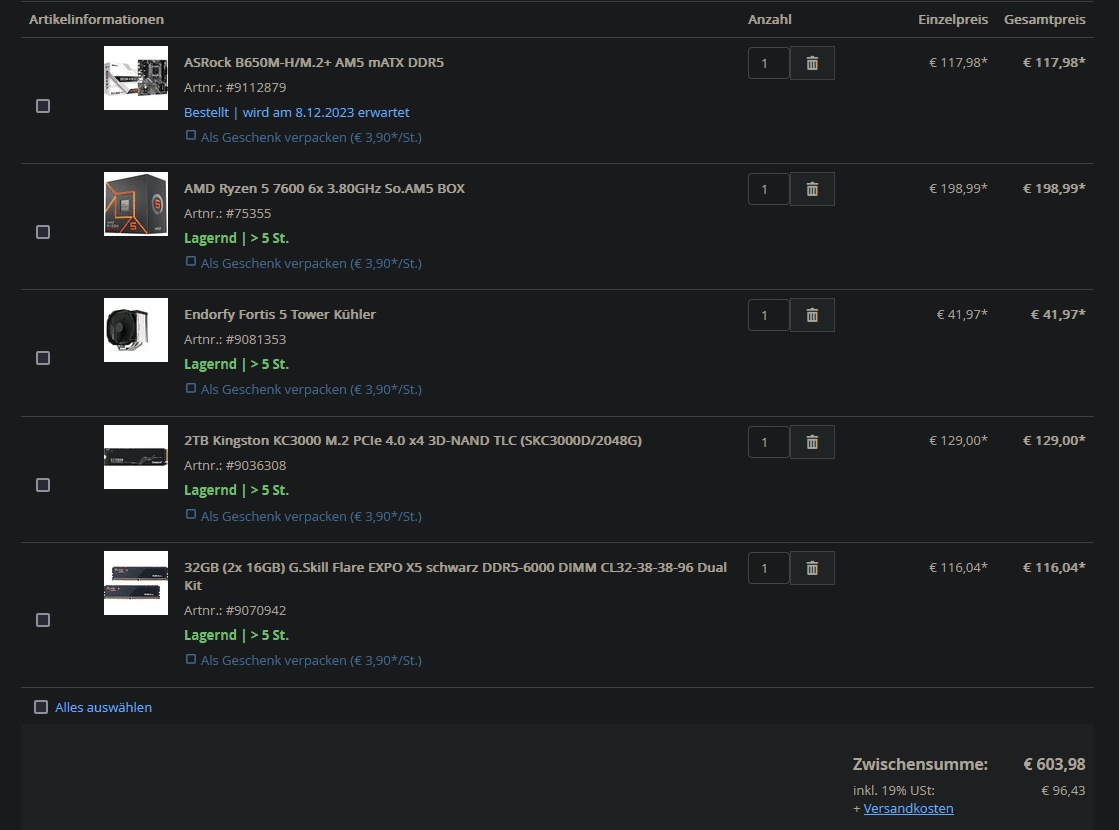

Wie sieht jetzt so die finale Liste aus ?
Muss ich nochmal drüber gehen :d
Aber die CPU und der WaKü sollen so bleiben.
das ist deine entscheidung aber sei dir bewusst das du 200 € verschenken könntest,
da du mir bis jetzt keinen Vorteil nennen konntest an der cpu (7500f vs 7800x3d) :)

Dann schau dir mal die 7500f an falls du keine igpu brauchst wegen 2 Monitor
ansonsten die Ryzen 7600 Cpu alles drüber mit x bezeichnungen oder Ryzen 7700 spielt keine Rolle
geht nur um die 2 7500f und 7600
ansonsten liegst du schon richtig mit dem 7800x3d
