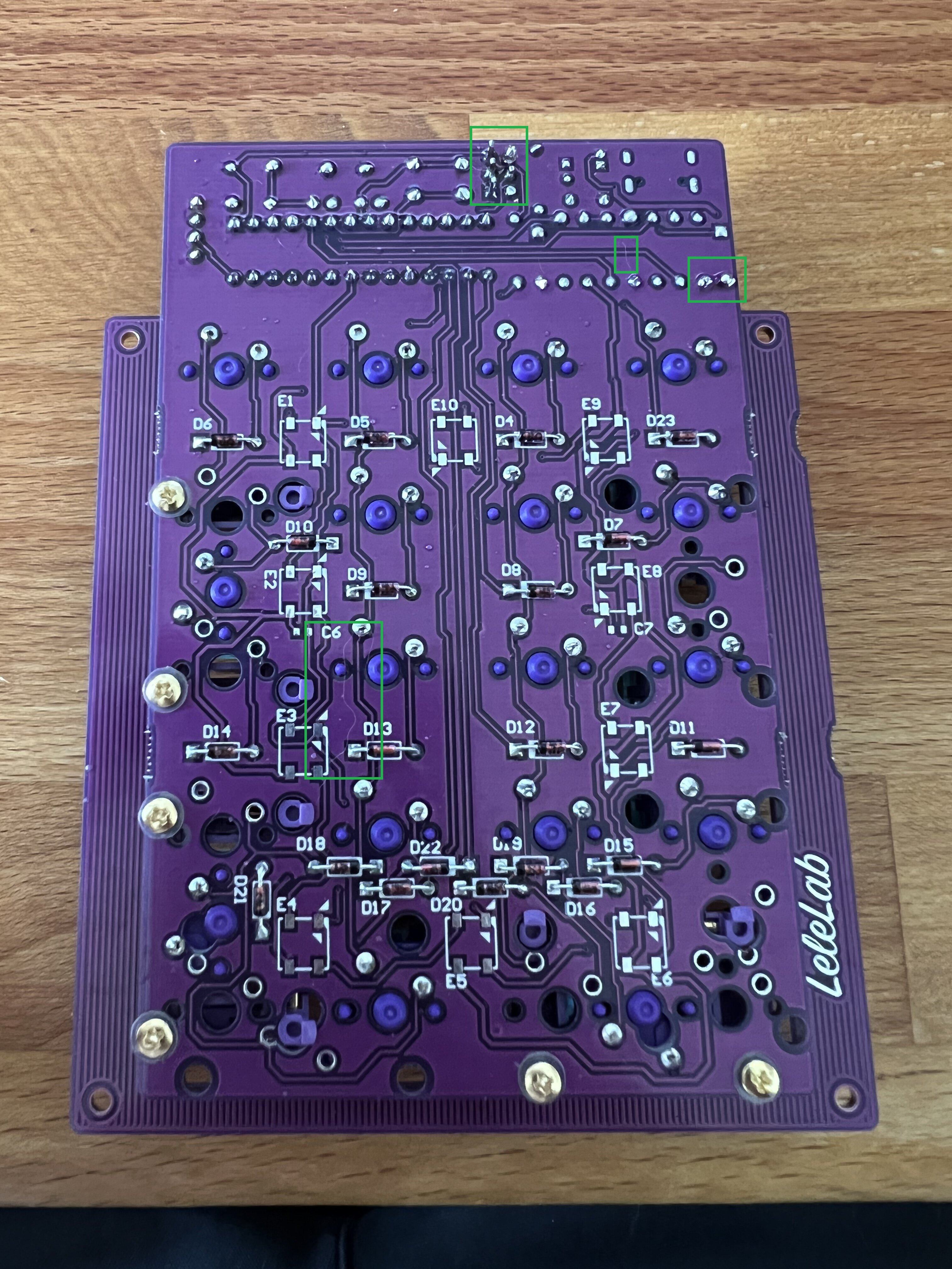

Selbst ohne switche sollte das Ding als Keyboard erkannt werden. Passiert das überhaupt nicht oder funktionieren nur die Switche nicht?
Miss mal, ob da 5v am uC ankommen.
USB-Gerät wurde nicht erkannt, steht im Windows. Multimeter hab ich mir schon bestellt und sollte die Tage kommen. Somit kann ich es erst die Tage prüfen.
Edit: hab schon mit einen 2 Kabel und einen anderen Pc probiert. Genau das selbe Problem.
Bilder kann ich leider auch keine besseren machen, das IPhone macht das immer wieder so komisch.
Ansonsten könnte ich das Teil auch jemanden schicken, der gerne mal rüber schauen möchte. Rückversand und eine Aufwandsentschädigung würde ich natürlich bezahlen.
OK, es wird aber nen usb gerät erkannt, er weiß nur nicht was für eins?
Edit: ah, sehe gerade den Screenshot. Kannst du das mal noch an einem anderen Gerät mit einem anderen Kabel probieren, nur das das ausgeschlossen ist?
Lötstellen und Komponenten sehen auf den ersten Blick ok aus, der Kunstfilter macht es etwas schwer, Details auf den Fotos zu erkennen.
@Benjaminkp : ok hatte ich übersehen das der USB-Port bereits gelötet war. Anhand der Fotos und des Assembly-Guides konnte ich jetzt auch nichts auffälliges erkennen. IC ist scheinbar richtig rum eingesetzt, die Dioden sind auch richtig rum eingelötet. Verdacht könnte noch auf ein fehlerhaft geflashtes IC gehen.
@Benjaminkp mach mal bitte folgendes:
Starte mal https://github.com/qmk/qmk_toolbox und dann entweder: steck dein Board an und drück dann den Button ODER drück den Button und steck dann das Board an. Schau mal, ob in einem der beiden Fälle die Toolbox ein Device erkennt.

@Benjaminkp
Ich habe mal markiert, wo ich evtl. eine Brücke bzw. eine beschädigte Leiterbahn vermuten würde. Die Betonung liegt auf 'vermuten', weil es möglich bis sehr wahrscheinlich ist, dass ich - bedingt durch Blickwinkel und Fotoqualität, bzw. weil es Fussel statt Kratzer sind - völlig auf dem Holzweg bin. Ein weiterer Gedanke: Sind Widerstände und/oder Dioden eventuell falsch gepolt?
