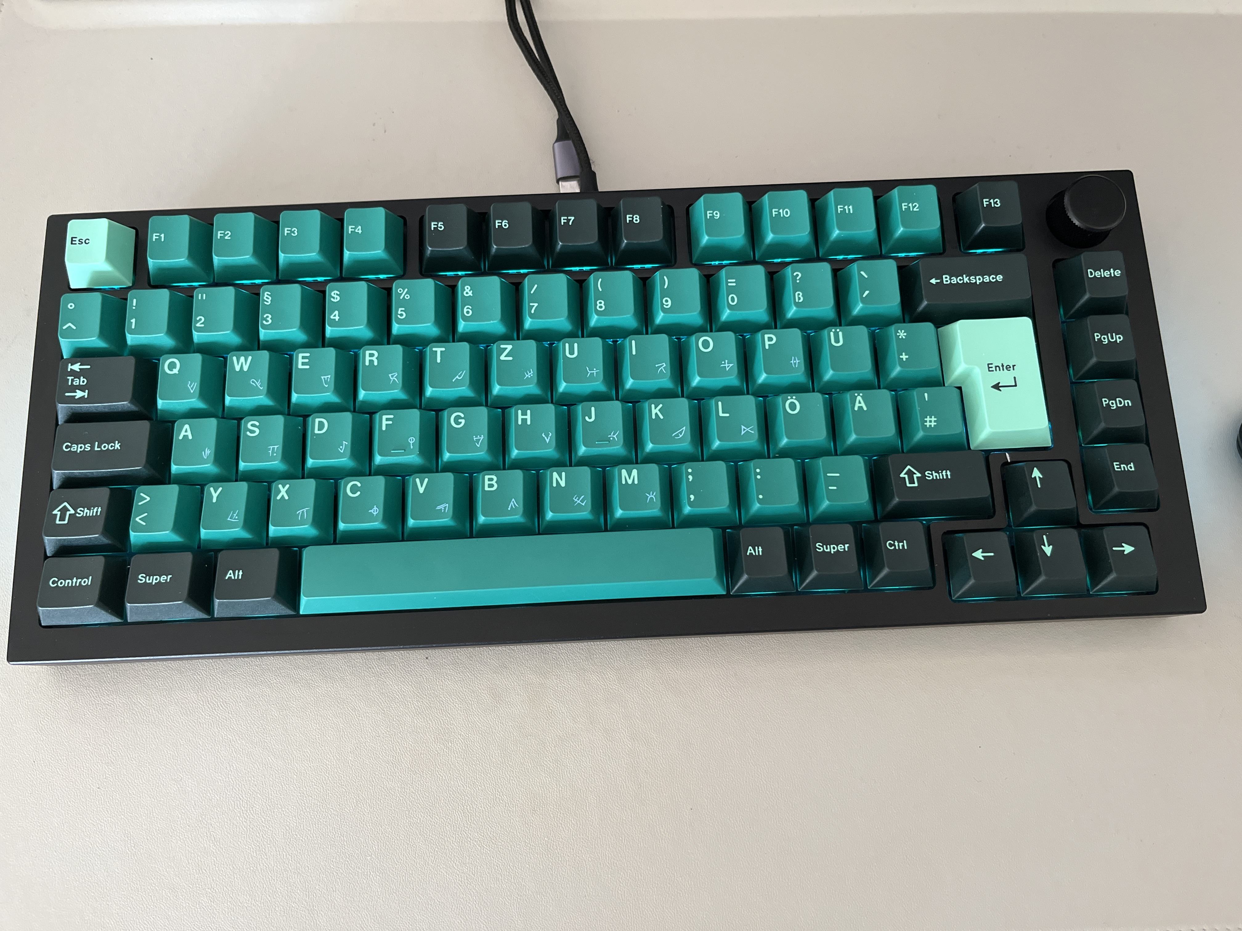

Den Boden versteh ich nicht ganz. Kann man damit seinen Tippwinkel ändern oder ist das nur Style?
Der Winkel ist fest. Da an der Seite sind noch die Laschen, mit denen du das Oberteil vom Gehäuse lösen kannst.

@Walth_r: schönes Caps! Aber aus den genannten Gründen ist die Base für mich nix. =)

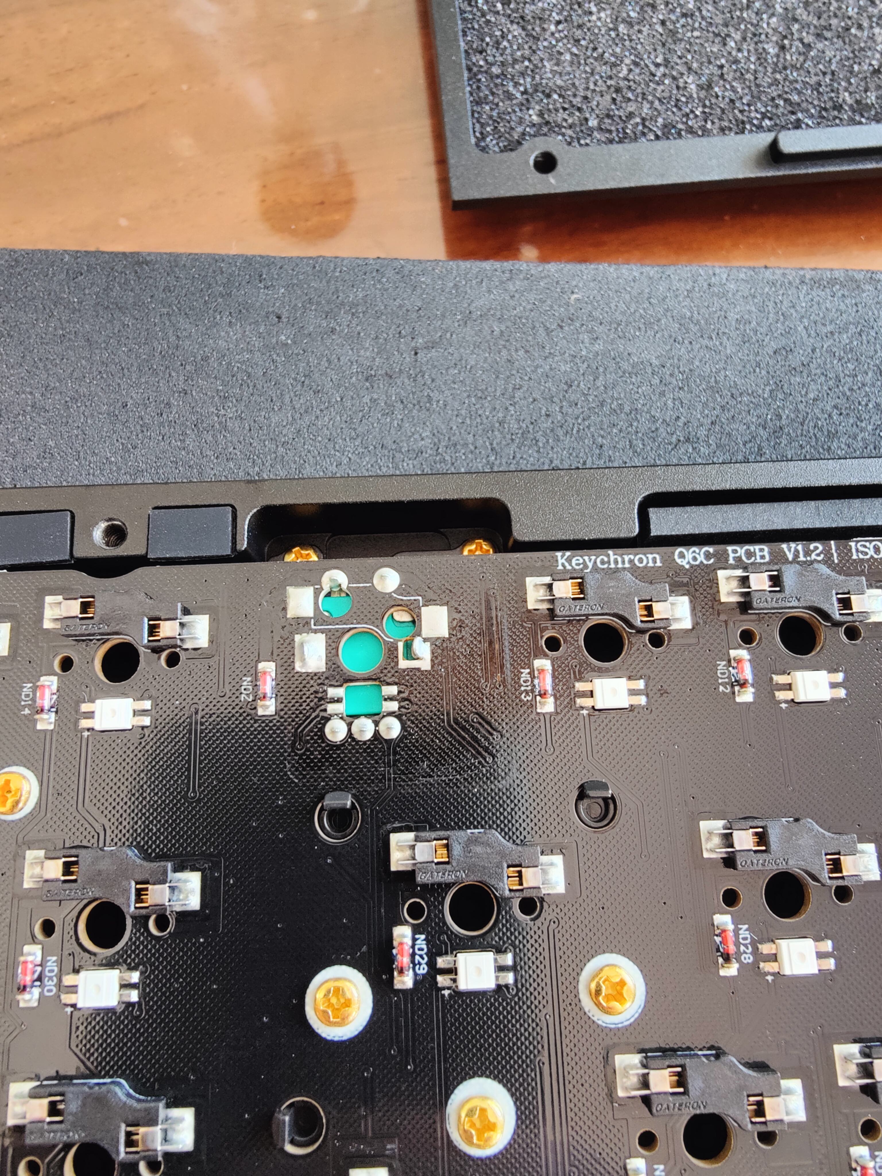

Ich hab den knob aus der Q6 non pro verbannt. Keine Ahnung warum die den auf die falsche Seite gesetzt haben 😉.
Musst den nur auslöten, die hässliche Verkleidung abschrauben und ein Kailh Hot-swap Socket einlöten.
Ich kauf mir doch kein Keyboard um dann daran rumzulöten. Dann kann ich mir gleich einen Bausatz kaufen. Aber meine Zeit des selber bauens ist vorbei.
