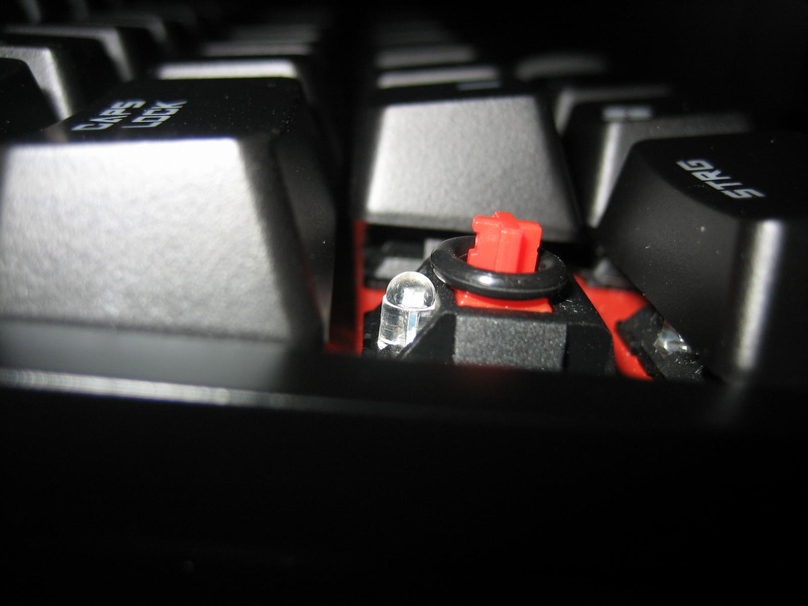

Hab mir doch noch eine Quickfire TK mit Browns geholt. Eine Woche getestet und dann behalten. Nach der einen Woche direkt O-Ringe montiert. Jetzt nach 2 Wochen Nutzung ist die LED der "Q" Taste
abgeraucht :eek: Heißt also alles wieder zurückbauen und tauschen lassen. Na klasse. Hatte ja noch nicht genug Reklamationen davor...

kann man ausschließen das die O-Ringe oder die Montage dazu geführt hat?
hmm, ich denke das kann man ausschließen und ich wüßte jetzt auch nicht, wie das passieren sollte. Kappe runter, O-Ring in die Kappe, Kappe wieder drauf - dabei kommt man normalerweise gar nicht mit der LED in Berührung. Und er sagt ja, daß das Board anschließend noch funktioniert hat.
Der O-Ring kommt auf jeden Fall mit der LED in Berührung und zwar jedes Mal wenn du die Taste ganz nach unten durchdrückst, denn dann stößt der Ring direkt auf die LED. Zieh einfach mal eine Taste ab und leg den O-Ring auf den Switch, dann siehst du dass er die LED teilweise verdeckt, also ist auch ein Kontakt gegeben.
Wenn man jetzt häufiger in die Tasten hämmert, was beim Zocken ja vorkommen kann, gibt es je nach Härte der Ringe schon einen nicht zu vernachlässigenden Druck auf die LED und ich glaube schon, dass das auf Dauer schädlich für die LED sein könnte.
jo das Prinzip ist mir bekannt aber bei meinen vier beleuchteten Mechas berührt kein O-Ring die LEDs. Die Ringe laufen knapp an den LEDs vorbei. Ich hab auch noch nie ein Problem mit den LEDs gehabt in den letzten zweieinhalb Jahren und ich hämmere schon teils heftig drauf rum beim Zocken. ;) Man müßte den Ring schon extrem zusammenquetschen damit er die LED berührt, ich glaub nicht so recht dran daß das möglich ist.

@O-Ringe und LED: Ihr dürft nicht vergessen, dass der O-Ring, wenn er unter der Tastenkappe montiert ist, auch auseinander gedrückt wird. D.h. mit viel Pech drückt er schon auf die LED, aber das macht der LED nichts aus! Denn diese wird nicht warm und ist auch ziemlich robust bei mechanischer Belastung. Das einzige, was passieren könnte, ist, dass die LED nach unten gedrückt wird und dadurch die Pads beim PCB abgerissen werden. Aber da muss schon mit roher Gewalt eingewirkt worden sein.
Genau so sieht es bei mir auch aus. Hatte schon schiss :eek: das was dran sein könnte an der Theorie. Also das die Ringe die Leds kaputt gemacht haben.
Ich denke das die Ringe es nicht waren. Ist auch nur die Q Taste die Kaputt ist.

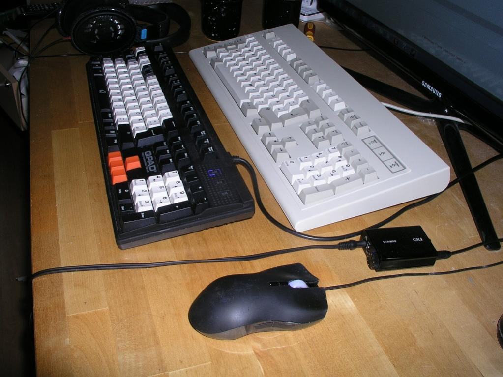

Gerade nochmal meine schöne alte G80-1000HDD mit Vintage Blacks angeschlossen. Auch noch mal eine schöne Abwechslung. Hab die grad zum ersten mal hochgestellt, das ist ja vielleicht ein Anstellwinkel :fresse2:
Erkennt man auf dem Bild nicht wirklich gut, könnt ihr mir aber trotzdem glauben ^^
Davor meine Qpad, die auch hochgestellt ist.
