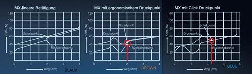

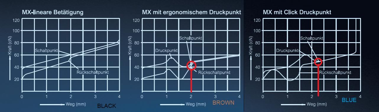

Jeder mag es halt anders. Für mich die Brown (getestet auf der Zowie) einfach nur Grütze. Ist weder Halbes noch Ganzes, weder linear noch wirklich tactil. Der Auslösepunkt mag zwar genau treffen, jedoch besteht der Auslösedifferenzhub zwischen Blues und Brown bei 0,35mm.

@Haes: Ich glaube die Leute von DAS haben das Diagramm (was du zeigst) für Clears erwischt, statt für Browns. Die BRowns haben einen Kürzeren Steileren Hubbel eigentlich...
(siehe MX-Datenblatt)

Ich seh da zw. Release und Operating Point einen fast 1mm großen Unterschied bei Blue während sowas bei Brown nicht existiert :p
nope, operation point ist release point ca. 0,3mm zwischen brown und blue bei schaltpunkt , wie schon gesagt ^^...
du meinst entweder tactile point (das ist der punkt des max. fühlbaren widerstands der schalter, auch druckpunkt genannt) oder den rückschaltpunkt, also dort, wo das signal beim hochheben nimmer gesendet wird - siehe anhang
hier nochmal von cherry dokumentation (hre sei dank :) )
scheint so

Operation ist bei 2,4 und Release bei 1,5 bei den Blues. Das sieht man doch ganz deutlich in Deiner Grafik.
das ist nicht release, sondern reset = rückschaltung !!! release = operating = schaltpunkt
siehe mein anhang und die pdf von cherry, die hre verlinkt hat
