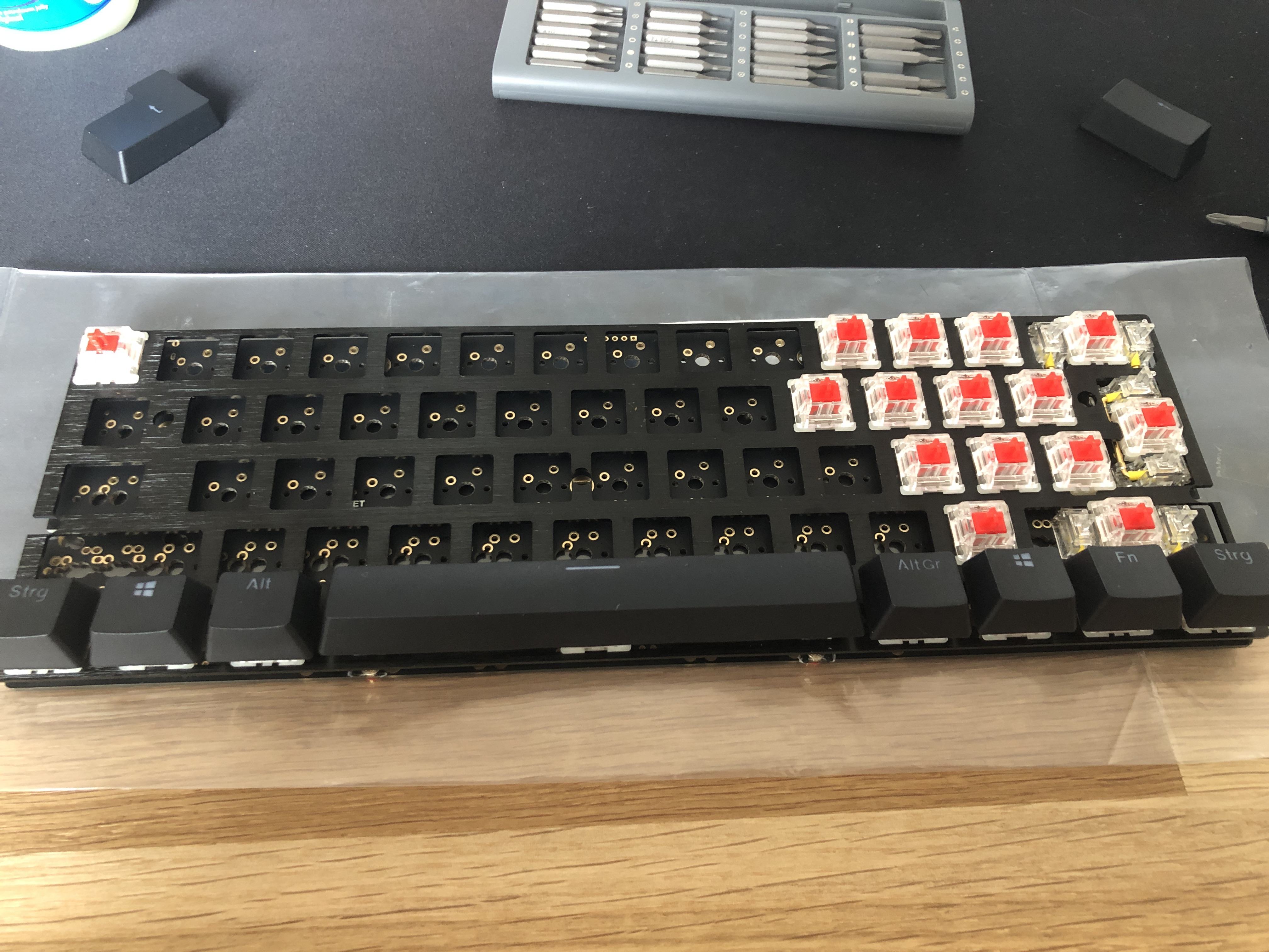

Ich konnte mir bisher immer mit Lube an den Springs helfen, wenn was gepingt hat. Zuletzt hatte ich die Vortex Race 3 gemoddet, die in meinem Büro auf der Maloche steht,
aber hier habe ich direkt die Cherry Switches gegen Gateron Milky Yellow getauscht, die Stock schon viel weniger "Ping" zeigten.
Dann noch KBDFans Foam zwischen Plate und PCB und das Case mit Silikon ausgegossen und für eine Race 3 klingt das Board nun echt nicht übel.

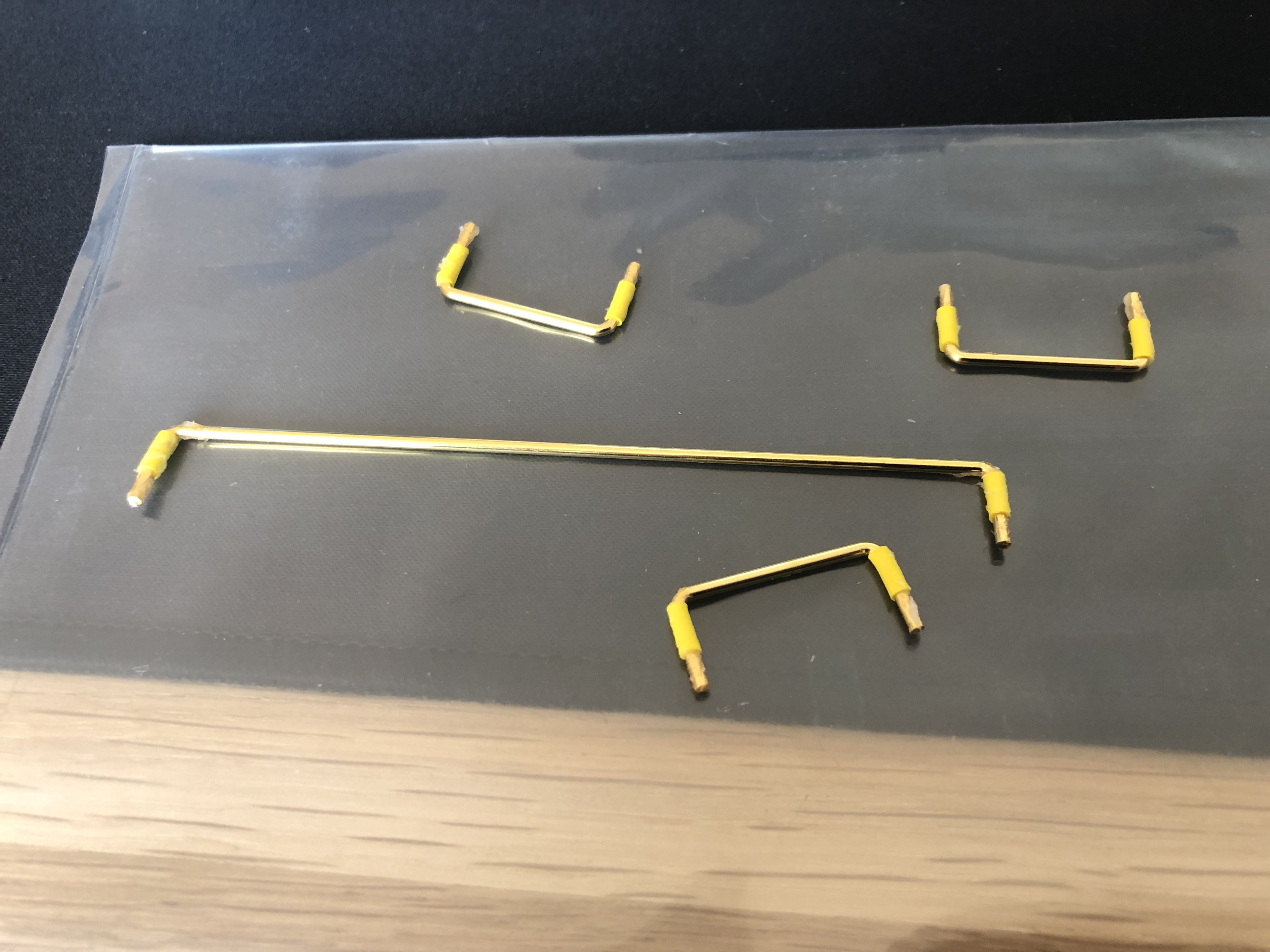

Space Switch ausgelötet, Stab rausgezogen und geschmiert. Meint irgendjemand, den wieder da rein zu bekommen? Ich hab' echt gedacht, ja. Nicht. :rolleyes:
Muss mal eben die Friedhofsverwaltung anrufen, ob für die XD96 'ne Urne frei ist, oder ein 1,80-Meter-Loch für mich selbst. :shot:
Alles auslöten (nötiges Werkzeug da, Motivation aber nicht) oder die Plate aussägen, ohne das PCB zu ruinieren? 🤔
Nur die Kunststoffkomponenten vom 6.25u Stab einbauen, also ohne Draht, ist auch Mist, dann löst die Leertaste schräg aus, wenn nicht mittig betätigt. -.-
Was hast du denn mit der Tastatur angestellt ? Man kriegt die Strebe von den Stabs eigentlich gewaltfrei raus, aber dafür muss man alle Switches vom PCB lösen, hast du eine Abkürzung genommen ? :)
Aber tröste dich, ich hab schon mal ein Lötpad von der Spacebar beim Entlöten abgerissen :( zum Glück war das 2. Pad noch in Ordnung und ich konnte eine Bridge zum Left Alt Key einbauen.
Manche Stabs sind aber auch richtiger Mist, da hilft manchmal nur einen Ersatz einzubauen.
Ja, den Weg des (offensichtlich) geringeren Widerstandes ... Gewalt war überhaupt nicht notwendig. Dennoch, failed.
Tante Edith sagt: Der Stab ist endlich wieder an Ort und Stelle, nun aber so ausgeleiert, dass der Draht links nach ein paar Betätigungen der Leertaste wieder herausspringt. :stupid: Er sieht aus wie ein originaler Cherry Stabilisator, der Draht ist aber nicht gebogen, also ist es wohl keiner. Entlöten und auf Screw-ins umrüsten? Durock, GMK oder ganz was Anderes? Hmm...

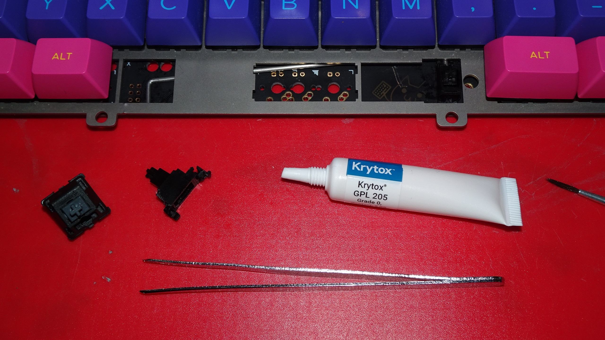

Alle Stabiliser mit 205g0 eingecremt und dann gut 90 plate-mounted Switches direkt aufs PCB gebrutzelt. :) Letzteres war, mit der richtigen Technik (Zinn in die dritte Hand) eine leichte und spaßige Aufgabe. Mehrfach in den letzten Jahren habe ich gelesen, plate-mount Switches gerade auszurichten sei ohne Plate ein Ding der Unmöglichkeit - das kann ich nicht bestätigen.
Der Klang ist ganz klar besser als vorher, die vier 2u Tasten (Backspace, Numpad-Plus und 2x Enter) klappern nicht mehr und sind dadurch erheblich leiser. Die Leertaste (6.25u) klappert weniger als zuvor, ist aber nicht so leise, wie ich sie gerne haben würde, da muss vielleicht doch ein höherwertiger Stab her. Dessen Tausch geht bei mir ab sofort schmerzfrei - I feel your pain. Für mich hat die Plate mehr Nach- als Vorteile.

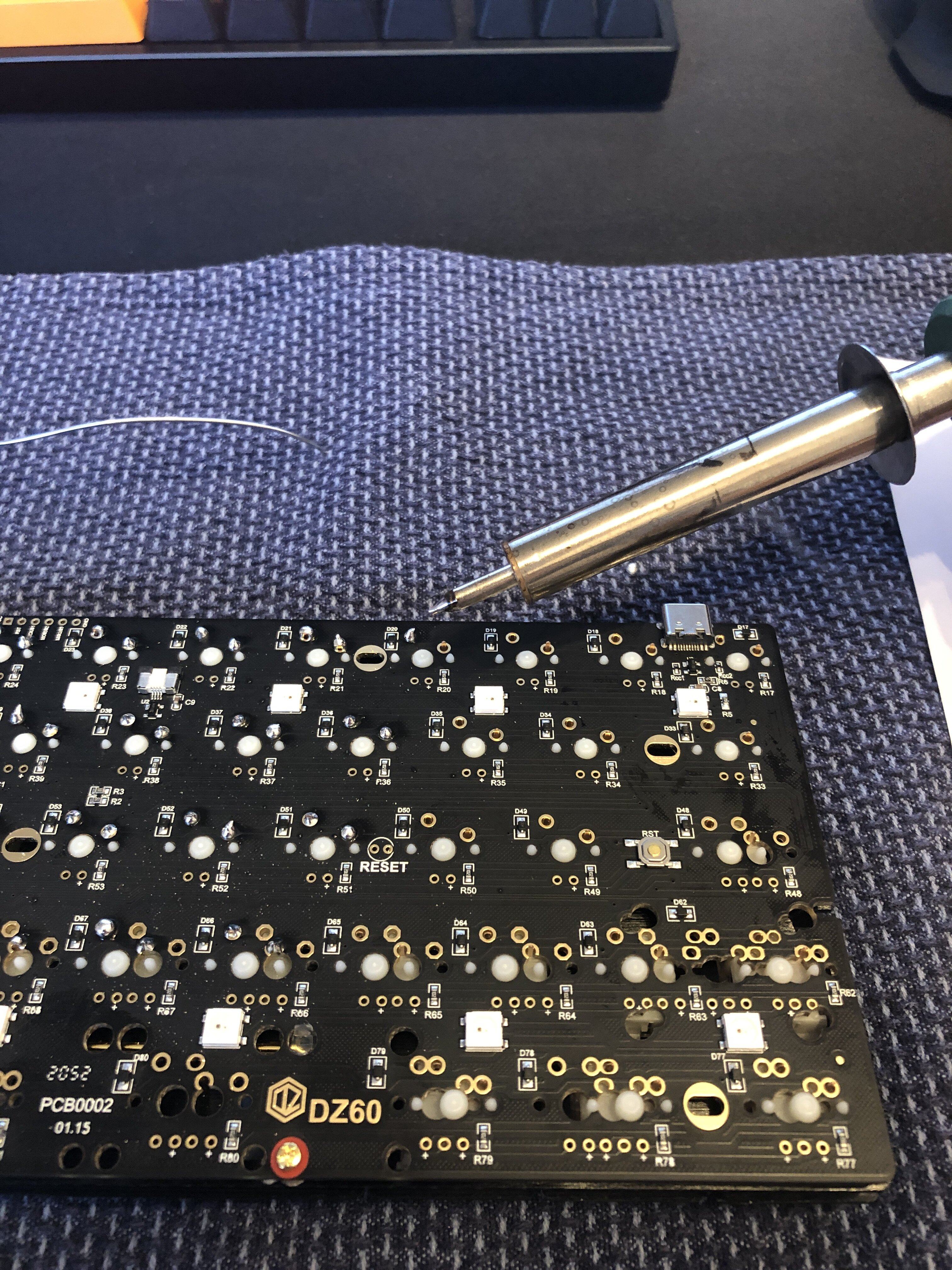

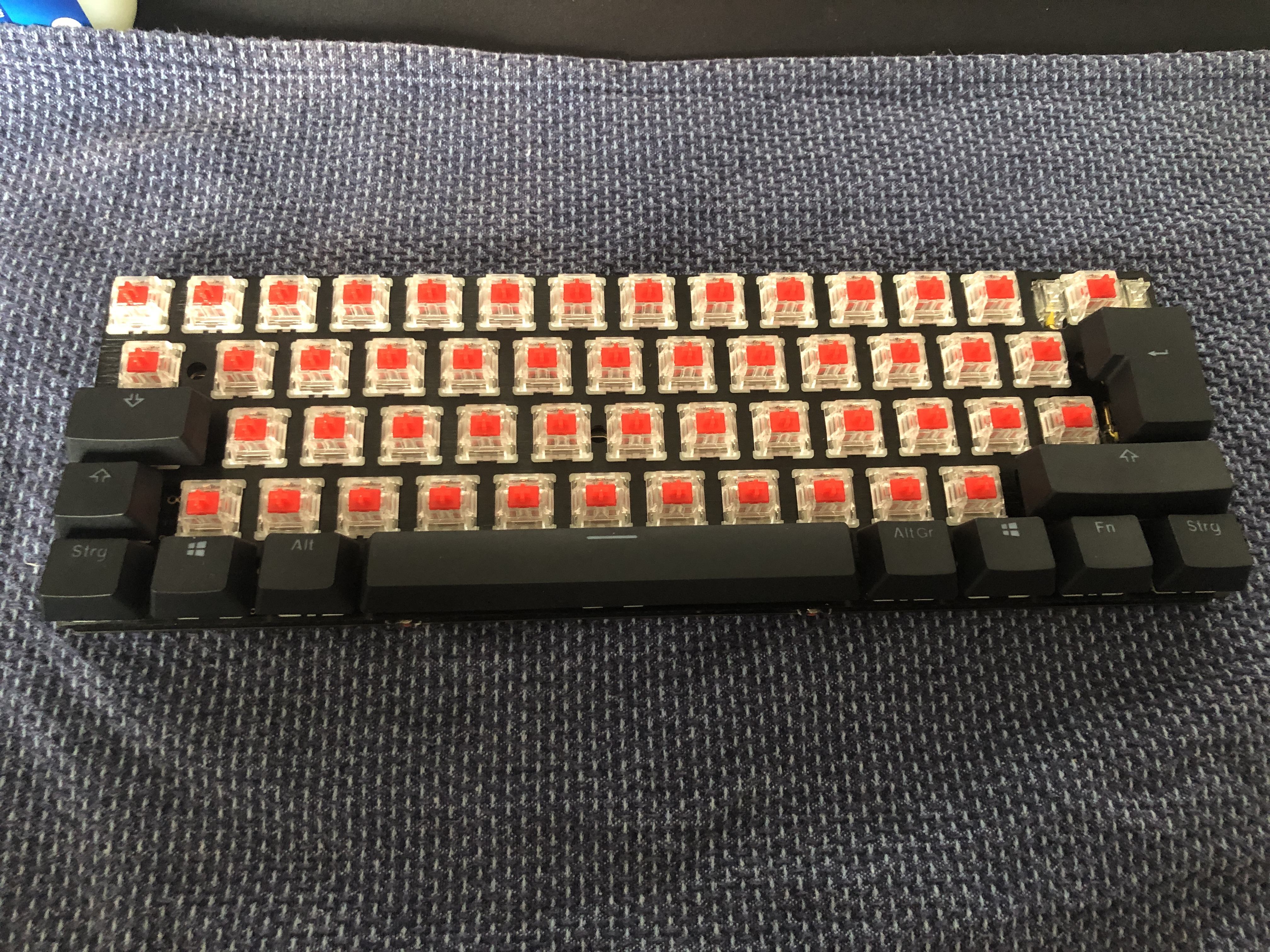

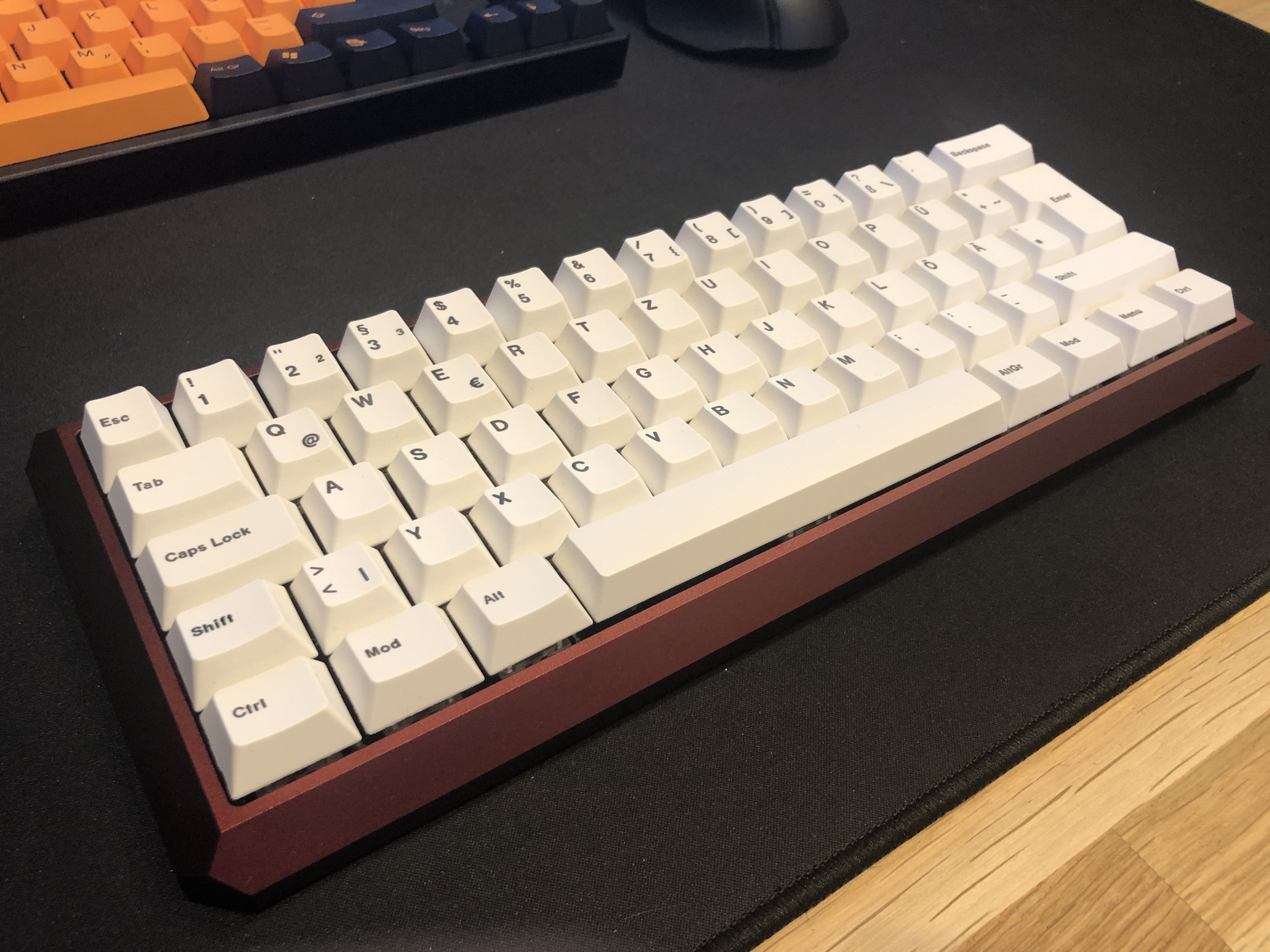

Leute, es ist vollbracht.
Meine erste Custom inkl. Löten :-) und was soll ich sagen? Es hat mega Spaß gemacht und war viel einfacher als Anfangs gedacht.
Fakten:
DZ60 PCB
Schwarze Plate
60° Case in Burgundy Red von KDBFans
Durock Stabis
Gateron Silent Red
Jetzt geht es noch ans Programmieren, mal sehen wie gut das nun funktioniert.
Bis hierhin, danke an euch für diesen "Virus" und den ganzen Infos bisher! Es macht extrem viel Freude.
Vielleicht könnt ihr mit bei der Gelegenheit sagen wo ich im QMK Konfigurator die Zeichen für ISO DE finde? Deren ISO bezieht sich komplett auf ISO UK soweit ich das beurteilen kann.

Für die meisten Krytox Schmiermittel gibt es das Äquivalent von Tribosys. Das ist eine Firma, die im professionellen Bereich in Deutschland und Europa stark bekannt ist und Anwendung findet. Die findet man auch bei Laborbedarf, eben für triobochemische Experimente. Nur wird in dem Bereich das Zeug Literweise verkauft.
DH. die Tastaturseiten haben dann halt das Verkaufsmodell, sich vom Großhändler ein paar Liter zu holen und das dann in kleinere Gefäße a 2ml oder 5ml umzufüllen. In den Baumärkten findet man keine kleinen Gebinde von Tribosys, weil das eben teurer Laborbedarf ist, bei dem es darauf ankommt, dass alle technischen Eigenschaften zu Nahe 100% der Angaben im Datenblatt passen. Ob jetzt dein WD 40 1% mehr oder minder viskos ist bei 22°C ist vollkommen egal. Bei Laboranwendungen aber nicht.
Um jetzt mal auf die Frage zu antworten, ob du Krytox aus den USA importieren musst: Nein, sicherlich nicht, aber da es in den USA mehr Tastaturshops gibt und das Zeug eigentlich für den Endkundenmarkt nicht gemacht ist, haben es die Shops in China oder USA einfacher, eine Sammelbestellung zu machen und das Zeug einmal zentral umzufüllen und zu verteilen. Das gleiche kann keygem prinzipiell auch machen, aber die müssen halt eher auf den momentanen Eigenbedarf gehen. Wenn die jetzt zu viel bestellen, ist die Auswahl an Shops in der EU, die es ohne Einfuhrumsatzsteuer abkaufen könnten, doch recht gering. In den USA kriegste das Zeug besser los zu Eigenkosten. Ist jetzt so meine Glaskugelvermutung, könnt gerne korrigieren.
Sieht sehr lecker aus und schön, dass es funktioniert hat @Zöppken! Das ist sicherlich nicht dein letztes Board. :-)

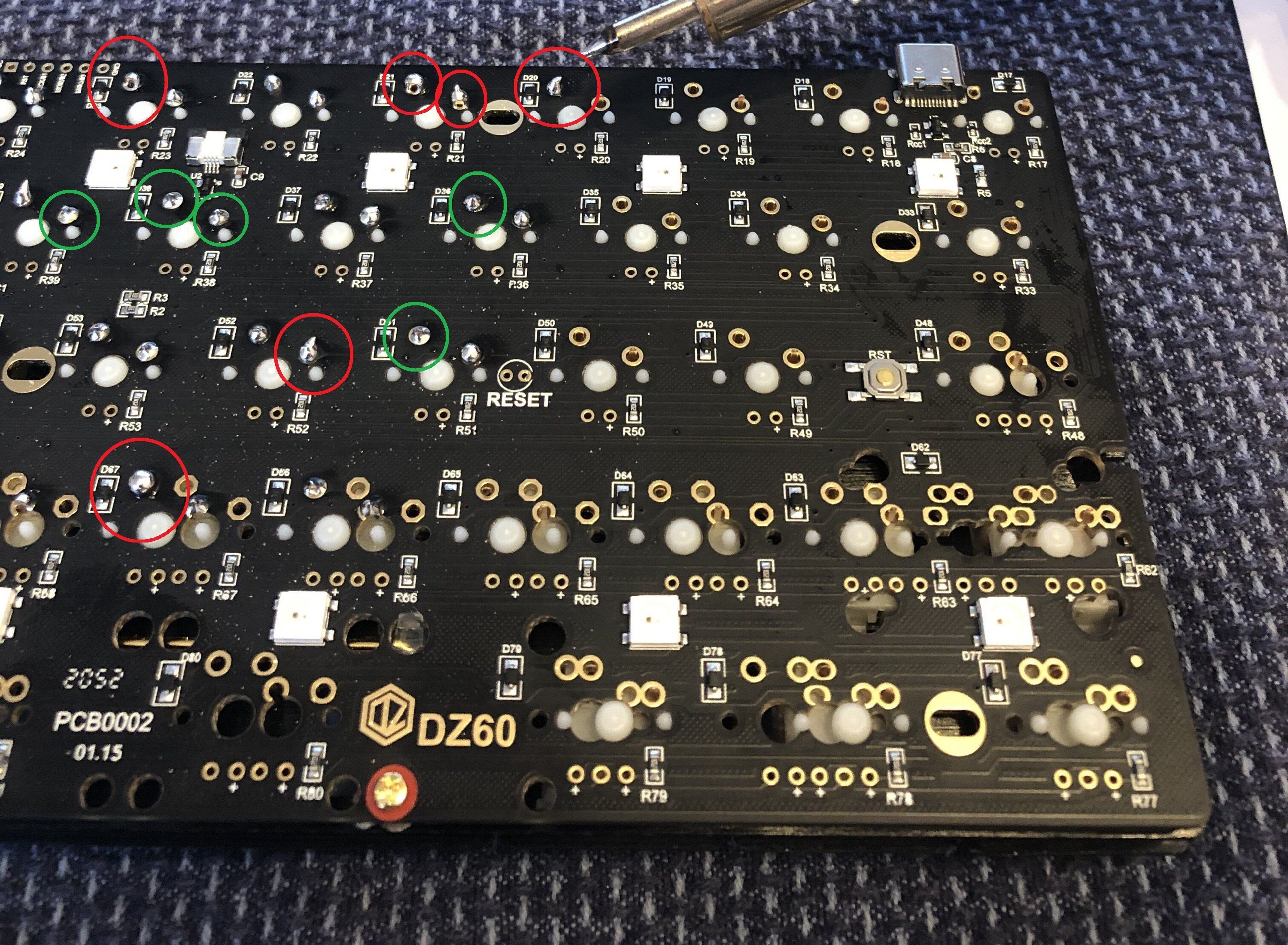

Wenn ich darf, möchte ich Dir einen kleinen Tipp mit auf den Weg geben, für das nächste Mal, wenn Du wieder den Lötkolben schwingst.
Die Lötstellen sehen zum Teil noch sehr verschieden aus, das deutet auf Unterschiede in Sachen Löttemperatur und Lötdauer hin. Die Lötstellen, an denen sich das Zinn zu so einer Art Kugel formt, sind mechanisch nicht so belastbar wie es wünschenswert wäre. Ein zu wenig vorgewärmtes Lötauge, oder auch einfach zu viel Zinn, könnten die Ursache dafür sein. Ich habe mir erlaubt, in Deinem Bild herumzumalen, dann siehst du, was ich meine:
Versuche beim nächsten Mal, das Lötauge etwas länger mit der blanken Lötspitze vorzuwärmen und erst dann das Zinn zu schmelzen. Beim Lot gilt "weniger ist mehr". Die Spitze des Pins sollte nach dem Erkalten noch zu sehen sein. Noch einmal erwärmen und etwas nachlegen, wenn die Lötstelle "versunken" ist, geht recht leicht - im Gegensatz dazu braucht es bei zu viel Lot schon eine Entlötpumpe bzw. (weniger empfehlenswert) eine Spule Entlötlitze.
Als ich vor vielen Jahren mit dem Löten angefangen habe, war mir die ERSA Lötfibel eine ganz gute Hilfe.
