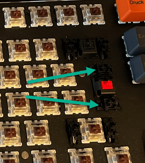

hab die Tage endlich mal die O-Ringe unter meine Caps gemacht und nebenbei ein paar Switches angepasst (hatte noch welche aus einem 9er-Test). MX-blue für Caps und MX-black auf Backspace und MX-Red auf Enter.. das war ein Fehler :oops: jetzt fühlt sich die Enter-Taste so schwammig an und ich habe das Gefühl, dass die Taste in Slow-Motion wieder hoch kommt.. denke die MX-red ist dafür zu schwach.. und werde diese ggf. mal mit der MX-Green austauschen.
@qD3m0Np ich sag mal so: Wieso sich ne mechanische Tastatur zusammenstellen, wenn ich dann durch O Ringe wieder gefühlt ne Rubberdome unter den Fingern hab

naja, so krass wie eine Rubberdome fühlt es sich nicht an. und aktuell stört mich echt nur die Enter-Taste, oder kann das daran liegen, dass das an den zwei zusätzlichen Teilen (weiß den Namen nicht) liegt:
PS: @unbekannt_verzogen bin ja noch am Lernen :rolleyes2: was es so alles gibt und welche Auswirkungen es hat
Das sind stabs ;)
Was stört dich denn dran? Ich habe unter meine Stabs jetzt Foam geklebt, dann schlägt die Taste nicht mehr durch, außerdem ordentlich gelubed.
Das sind stabs ;)
es stört mich, dass die Taste gefühlt weich und langsam wieder zurück kommt, wenn man im Text-Editor mal schnell ein paar Zeilenumbrüche macht, fühlt sich das nicht richtig an. werde später mal einen anderen Switch testen, vielleicht ist der MX-Red zu "schwach" ?
Liegt das an den Ringen oder am MX Red Switch?
Von schwach linear zu fast doppelt so schwer und clicky?
Betonung auf "ordentlich" - wenn du die Stabs zu stark lubst, bleiben sie hängen und bewegen sich kaum noch nach oben... hab ich gehört :fresse:
werde ich mal testen, mit und ohne O-Ringe und mit verschiedenen Switches.
Meine Vermutung war, dass wenn ein Switch mehr Kraft nach unten benötigt, dann auch mehr Kraft hat für selbst wieder hoch zu kommen :unsure: vielleicht hab ich in dem 9ner-Test auch noch eine MX-Gray (ähnlich zu den browns, nur stärker), nachher mal schauen
Könnten auch die Stabbis sein die eventuell schwergängig sind und dadurch langsam hoch kommen und somit die Taste festhalten.
Ich habe auch den Fehler gemacht und die Leertaste mit zu viel schmiere versehen. Pinsel sauber gemacht mit zewa und dann einfach das zu viele abgetragen und nachgestrichen. Geht auch :d

So. Hab die Stabis mal sauber gemacht und es fühlt sich schon etwas besser an(y)
Morgen mal bisschen länger dran tippen und dann paar Switche testen. Von Clicky auf Enter bin ich weg :LOL:

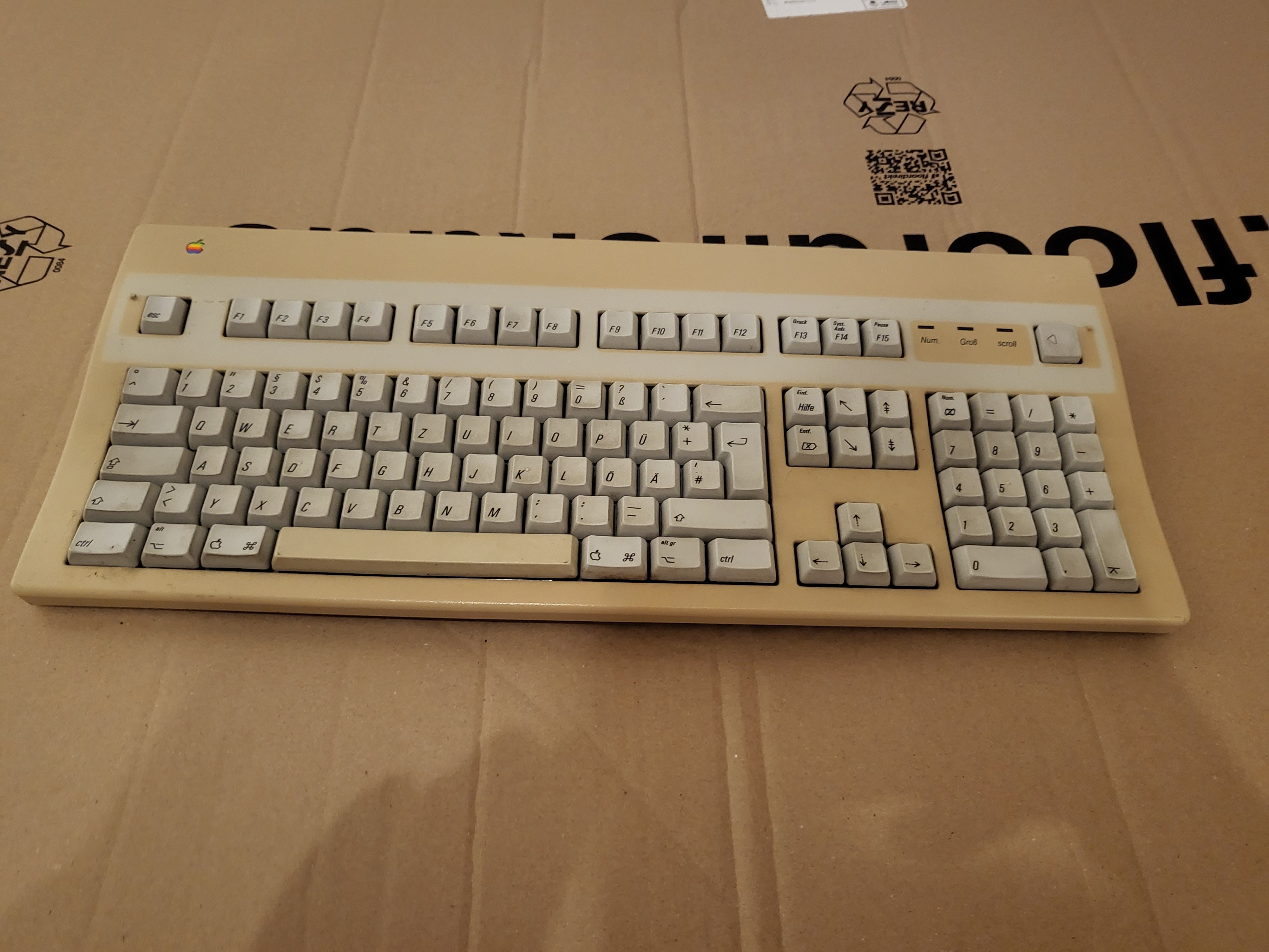

AEK II mit Alps White Dampened
Wird noch hübsch gemacht
Sehr schick die AEK II :)

War da ein Aufkleber drauf, wo es noch weiß ist?

Gab es die nicht auch mal mit nem helleren Topcase, oder täusche ich mich da ?
Keine Ahnung, ich dachte die war schon immer grau-grün. Passt m.M.n. gut zu dem Retro-Gehäuse mit dem breiten Rand.
