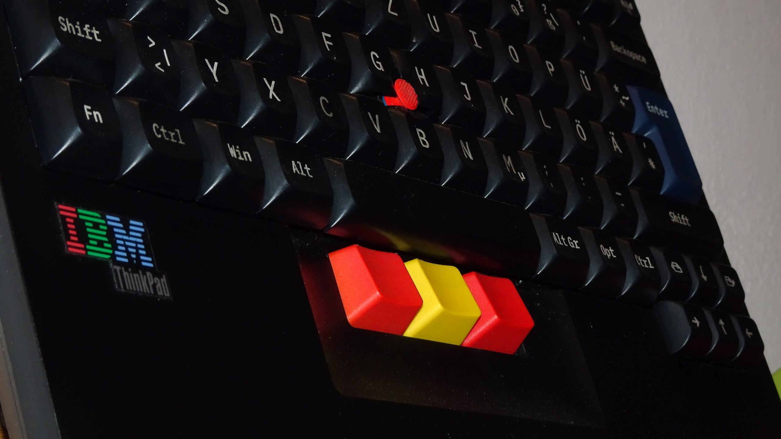

Thinkpad Vibes :d Vom Layout her ist das Tex Shinobi schon geil. Individuelle Belegung der Tasten und die Möglichkeit zum entfernen des Trackpoints um andere Keycaps nutzen zu könne wären das I-Tüpfelchen.

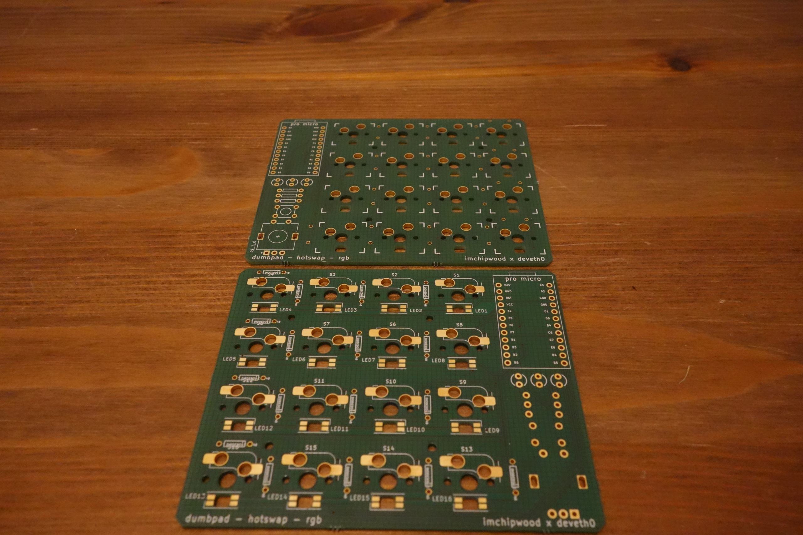

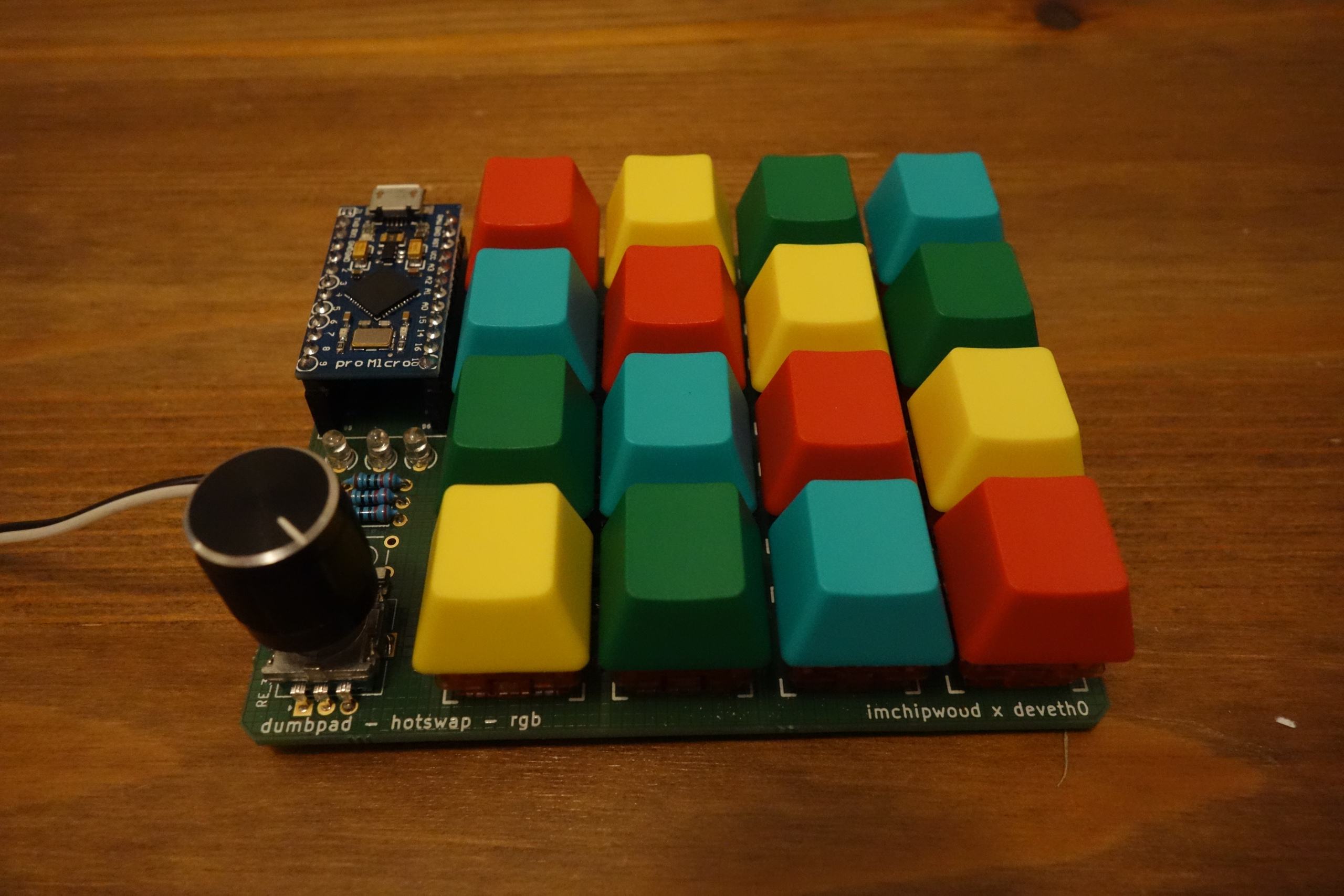

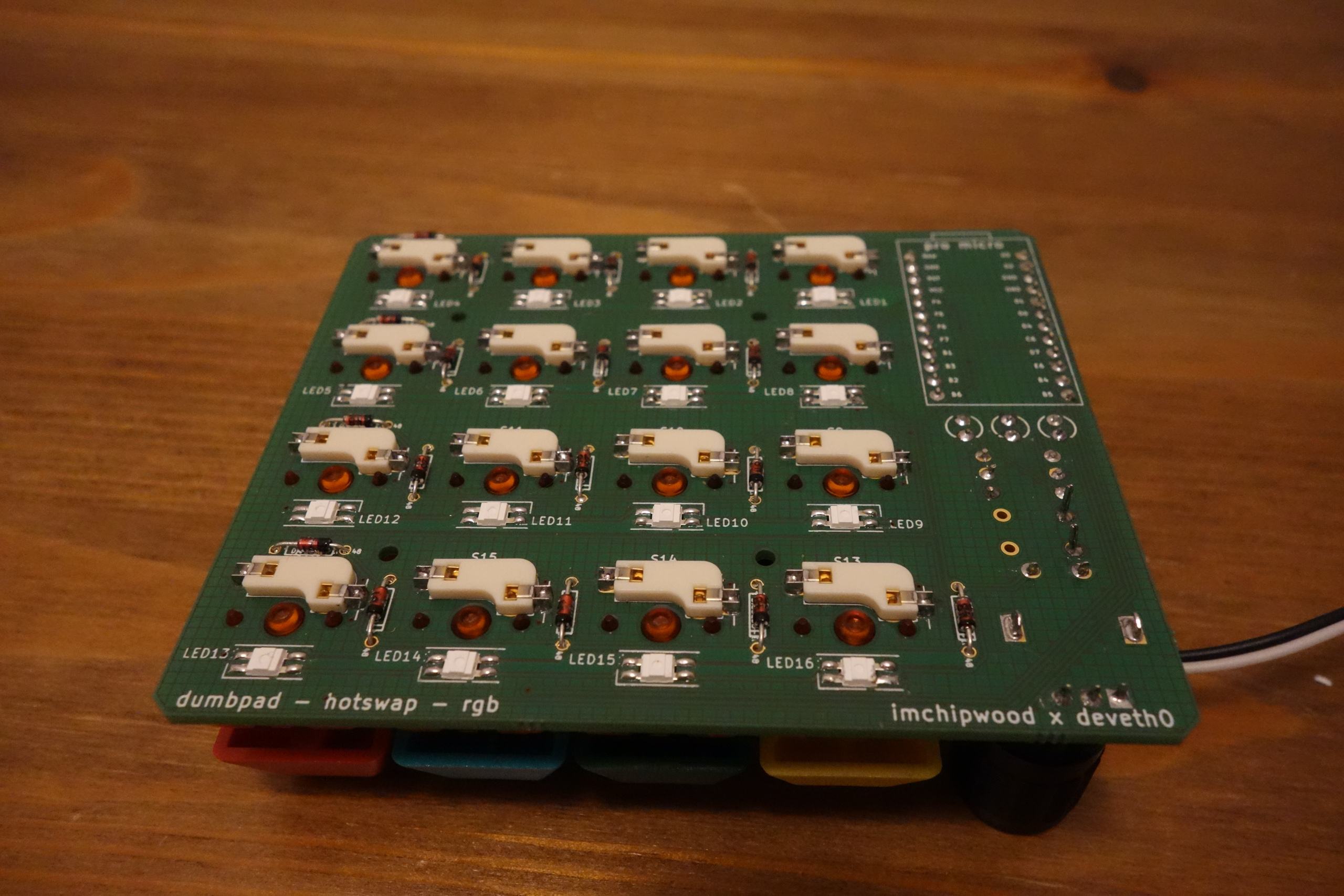

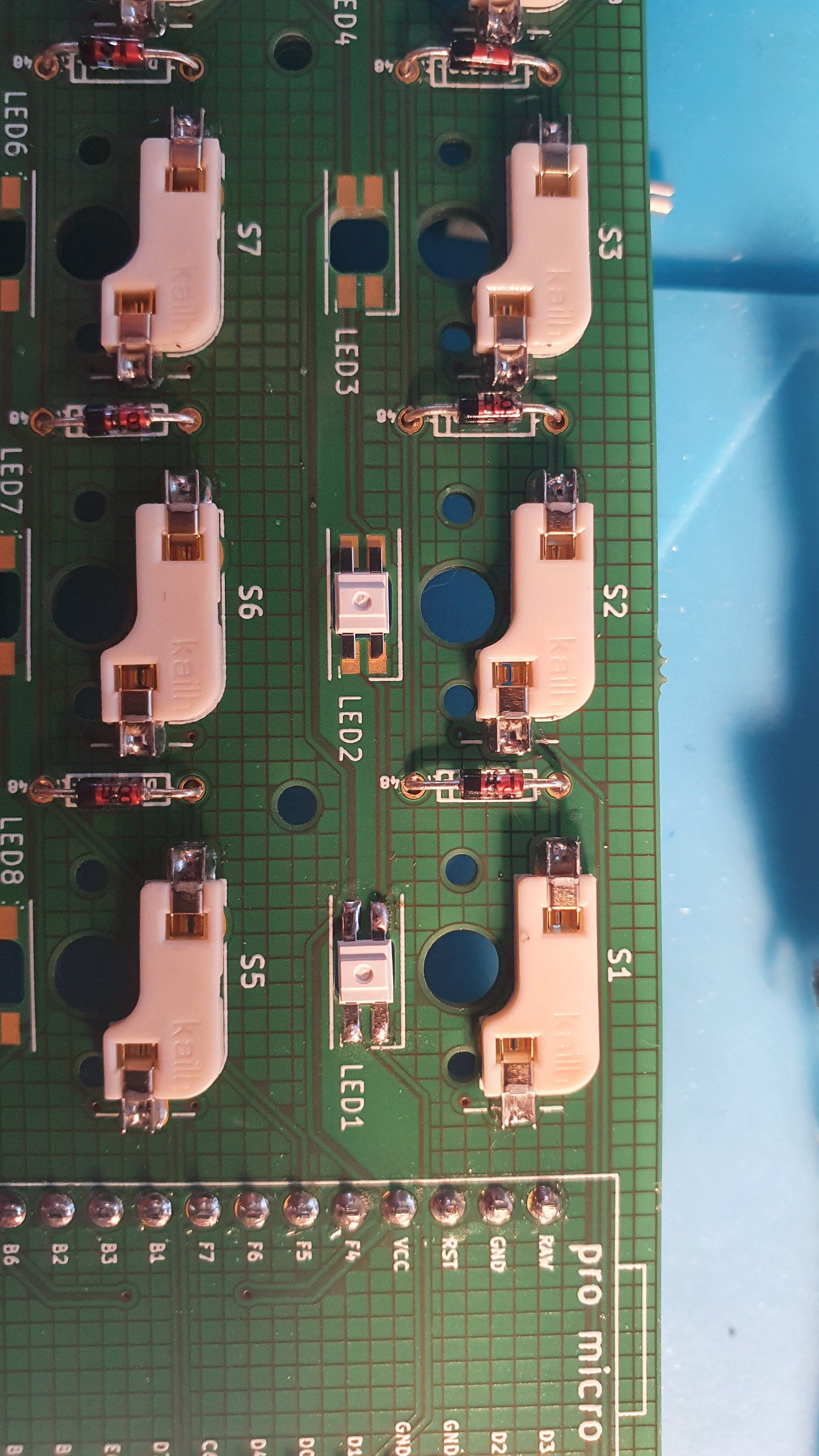

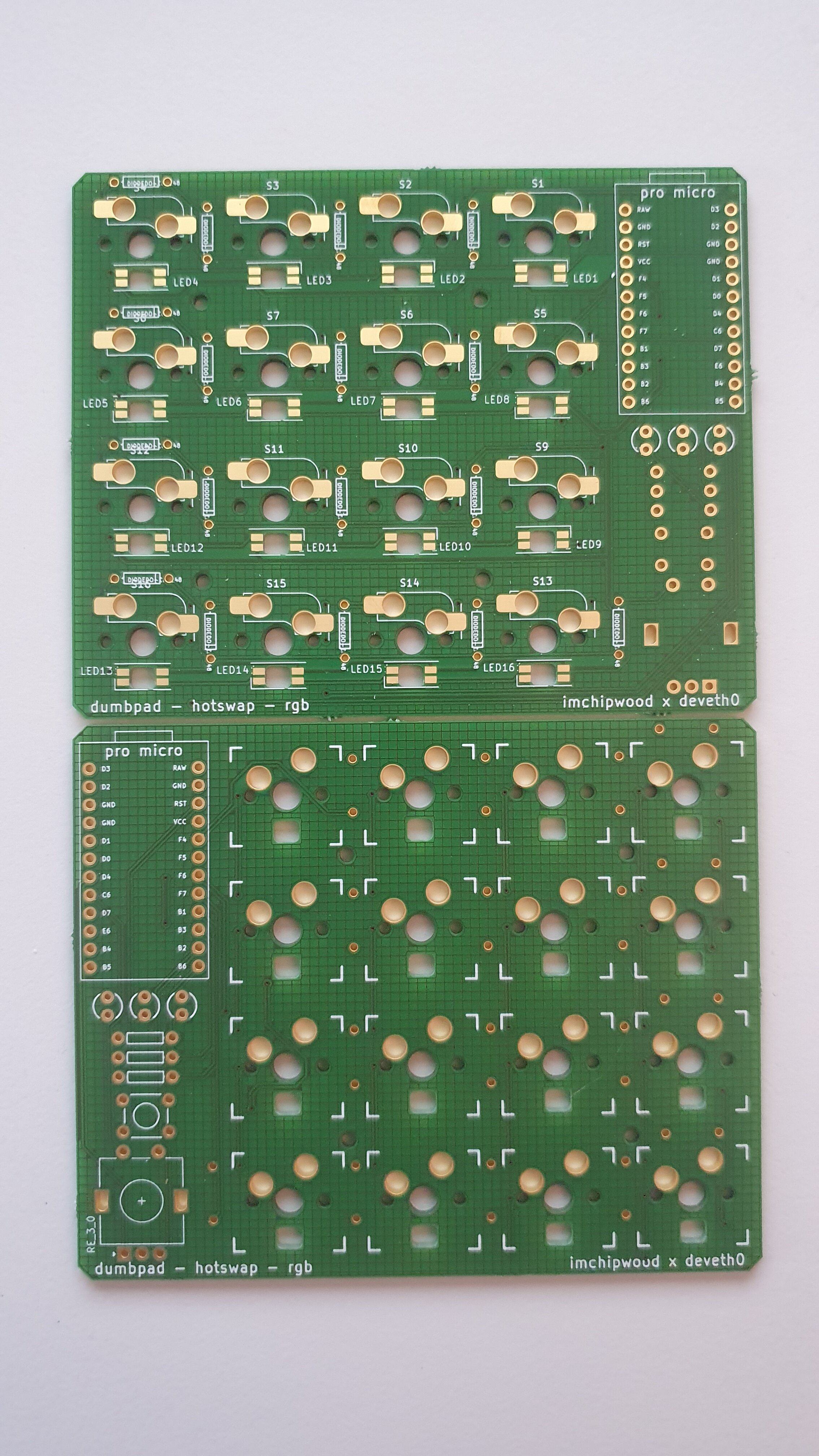

Habe heute nach einer Woche die PCBs vom Macro/Dumbpad bekommen und ich habe mich ja schon drauf eingestellt, dass ich da noch eine zweite Revision machen muss, aber was soll ich sagen, das Ding funktioniert ootb wie gewünscht \o/
Ich hatte das original dumbpad als Grundlage genommen und um Hotswap sowie RGB ergänzt. Dabei sind zwar 3 mögliche Encoder Positionen flöten gegangen, aber ich finde es so auch völlig ok.
Verbaut habe ich jetzt SK6812 mini-e LEDs, die lassen sich überraschend gut löten, da die Löcher dafür die LEDs ganz gut in Position halten. Als Sockets sind die neuen Kailh verbaut, im zusammenspiel mit den 5 Pin Switchen hat man da auch ohne Plate kaum Bewegung, man muss auch mit dem Switch Puller gut ziehen, dass was passiert. Als switches sind gerade Tangerine drinnen, wobei ich merke, dass ich mit linearen Switchen wirklich noch nicht warm geworden bin, vielleicht kommen da noch Kiwi oder Boba U4 drauf...
Es fehlt jetzt noch ein Case, da kann bin ich aber zum dumbpad Case kompatibel (https://www.thingiverse.com/thing:5162975 bzw https://www.thingiverse.com/thing:4682443), leider fehlt mir der 3d Drucker, da muss ich mal noch schauen, wo ich das herbekomme.
Als offene Punkte habe ich jetzt noch eine oder zwei weitere Bohrungen um das PCB beim Encoder noch von unten abzustützen, da ist evtl etwas viel flex.
Was ich auch noch überlege ist, ob man das ganze nicht einfach um 90° drehen sollte, also den Encoder links oben und dann wie auf dem Foto einen gewinkelten USB Stecker nehmen, macht auch einen guten Eindruck.
Nicht nur das 7-row-Layout ist geil, fast alles Andere auch. Vor knapp einem Jahr habe ich so ein Board gebaut, gekauft direkt bei TEX in Taiwan. So schön es auch ist, dass Candykeys es nun im Sortiment hat, jetzt würde ich es nicht anders machen, denn beim Hersteller ist u.a. ISO-DE im Angebot, was bei Candykeys ja leider zu fehlen scheint. Eine individuelle Tastenbelegung ist - soweit ich es aus der Zeit des Zusammenbauens weiß - nicht möglich. Die Tastenkappen auszutauschen ist schwierig. Grund dafür ist aber nicht der Trackpoint, dieser ist mit einem S-förmigen Winkel auf die plate geschraubt und seine Technik auf einem daugtherboard untergebracht, dadurch kann er ganz leicht entfernt (besser gesagt: beim Zusammenbau weggelassen) werden. Doch warum sollte man das machen? Der Trackpoint ist das Feature des Boards, ihn zu entfernen wäre m.M.n. eine kleine Schande, denn er ist sehr präzise. Zum Zocken natürlich komplett ungeeignet, für Textarbeit dagegen erste Sahne. Ein anderes Keycap-Set passt in der F-row und allem, was darüber liegt nicht, weil die Switches dort näher zusammengerückt stehen und die Kappen nicht quadratisch sind, sie sind breiter als hoch. Einen Grund, die Keycaps vielleicht tauschen zu wollen, liefert der pad print, dessen weiße Farbe ziemlich schnell nachdunkelt. Das ADA-Profil ist toll, eine feine Mischung aus flach und alle rows gleich so wie bei DSA, doch nicht glatt und eben, sondern mit etwas bowl shape a la MT3.

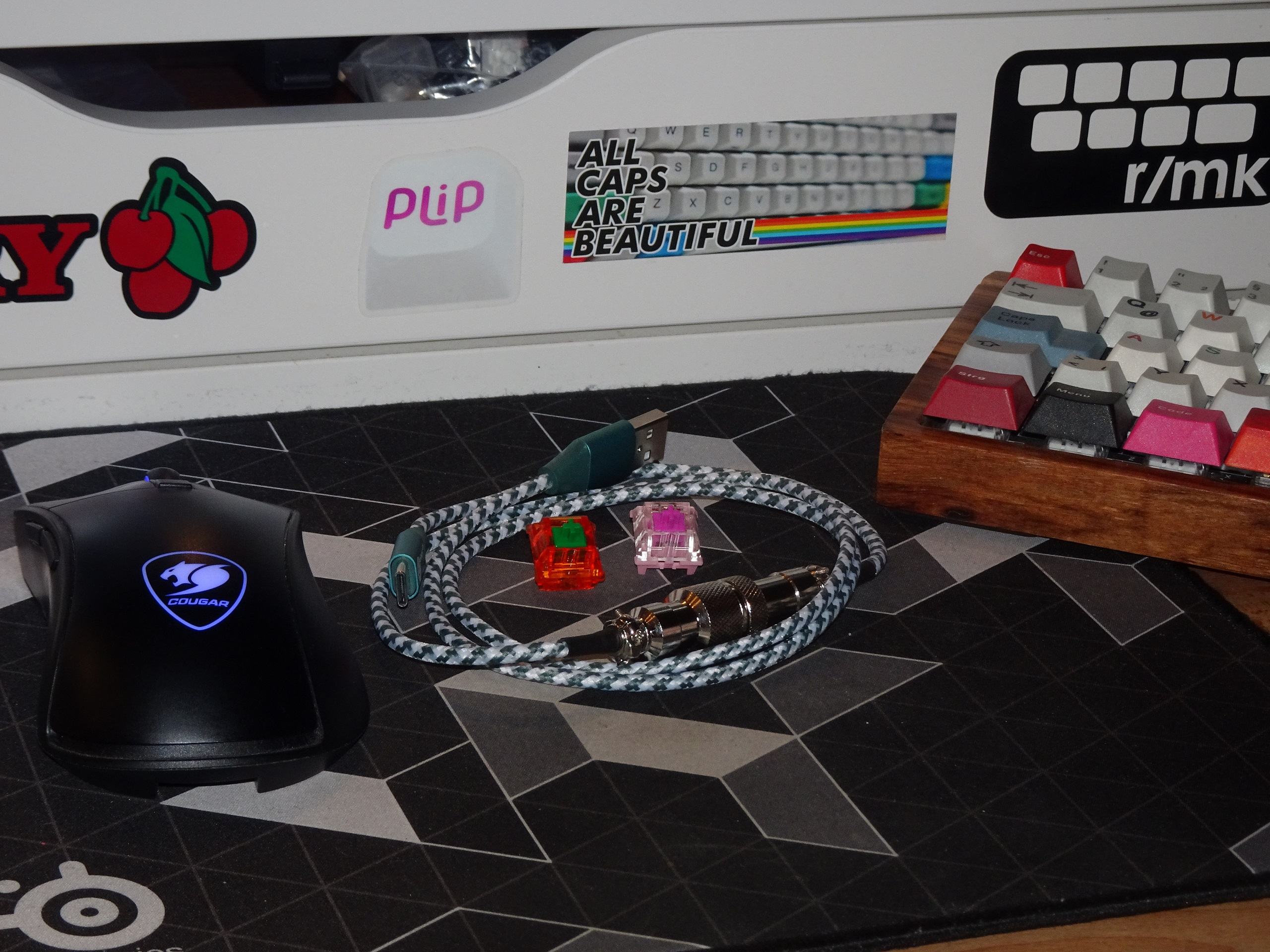

Bei einem Type-C-Aviator für 13.- € kann man wohl auch nur schwer was verkehrt machen.
An dem Kabel habe ich am Wochenende mal Interesse bekundet, der Verkäufer schrieb, es sei lange Zeit nicht genutzt worden und er wolle es noch einmal testen. Eine halbe Stunde später meinte er dann, das Kabel liefere zuverlässig Strom, eine stabile Datenverbindung sei aber nicht hinzubekommen. Er hat es mir gegen Versandkosten überlassen, heute wurde es geliefert und funktioniert, nach Festziehen aller Gewinde am Aviator, einwandfrei. 8-)
Auch heute angekommen ist ein Umschlag von @deveth0 mit einem Tangerine Dark und einem Bobagum RGB 52g - wir haben getauscht, meine drei Kandidaten, BOX White, Laseron und Speed Gold, sind noch unterwegs leider... Die kleine Mandarine ist wirklich sehr sehr smooth, Wahnsinn. Am meisten gefreut habe ich mich über den Regenbogen-Aufkleber, vielen Dank dafür! 🤩

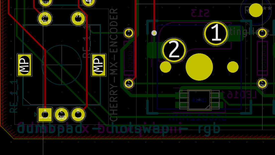

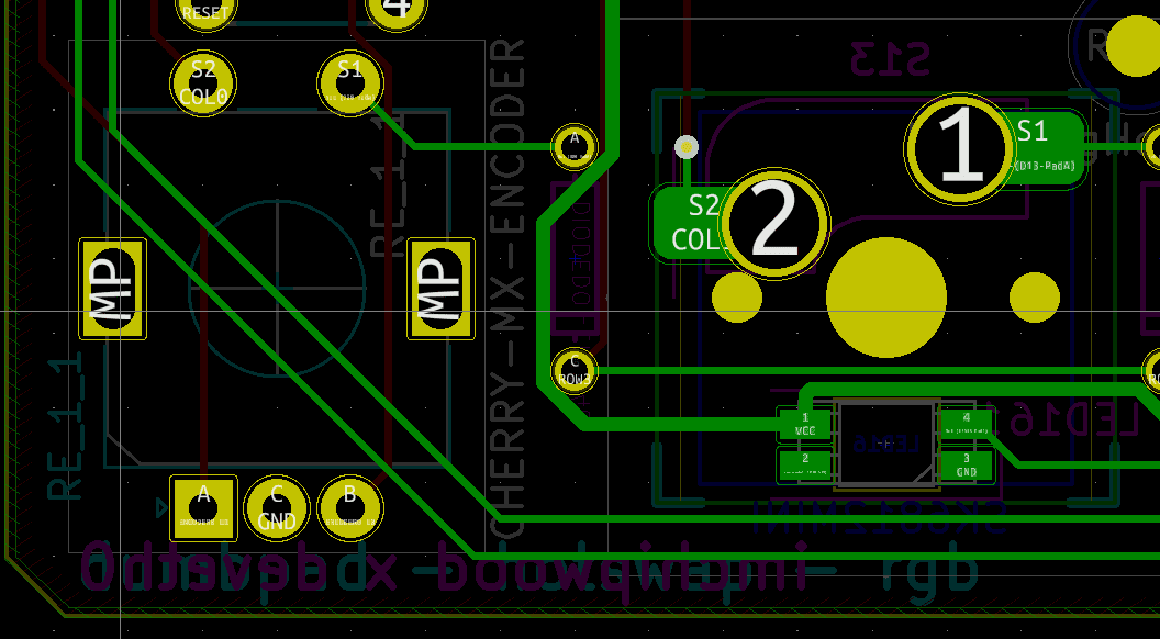

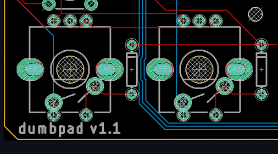

Inwiefern hängt das zusammen?
Sehr gerne, sind mir zugeflogen, dachte sowas ist bei dir sicher gut aufgehoben :)
RGB und die Encoder hängen zusammen, weil man für die Encoder mehr Lines braucht, dafür war mit den LEDs dann aber kein Platz mehr. Außerdem ist die Kombination aus Hotswap und Encoder schwierig, weil man da ja verschiedene Durchmesser von Bohrungen braucht.
Ne, der ist fest drauf.

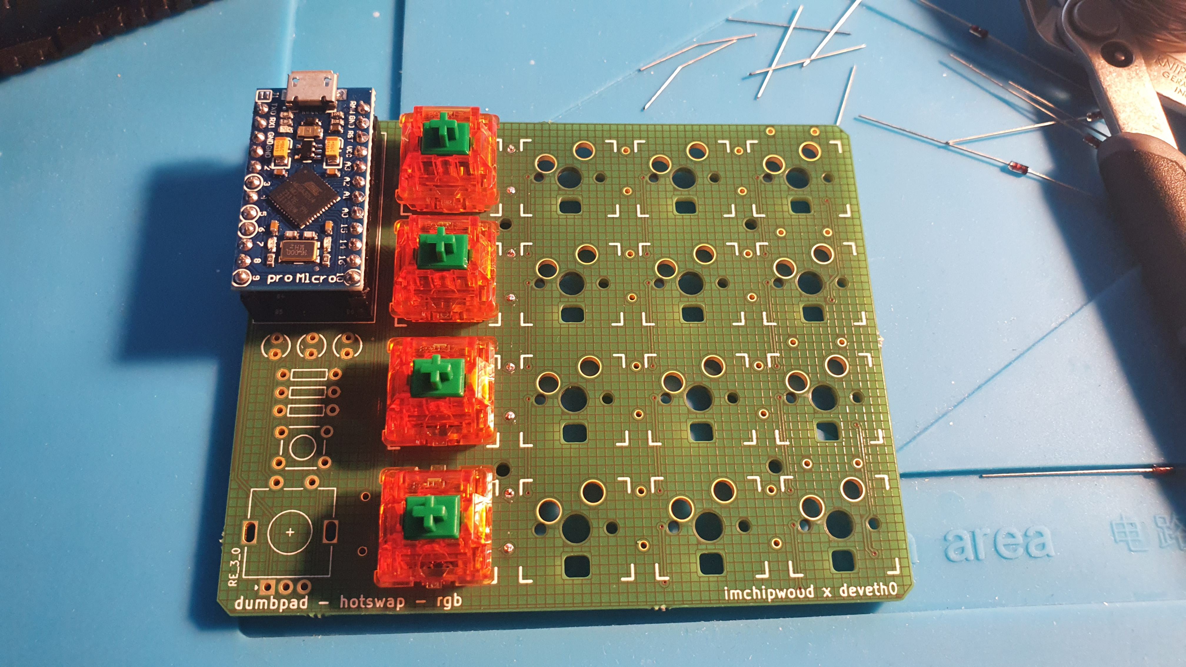

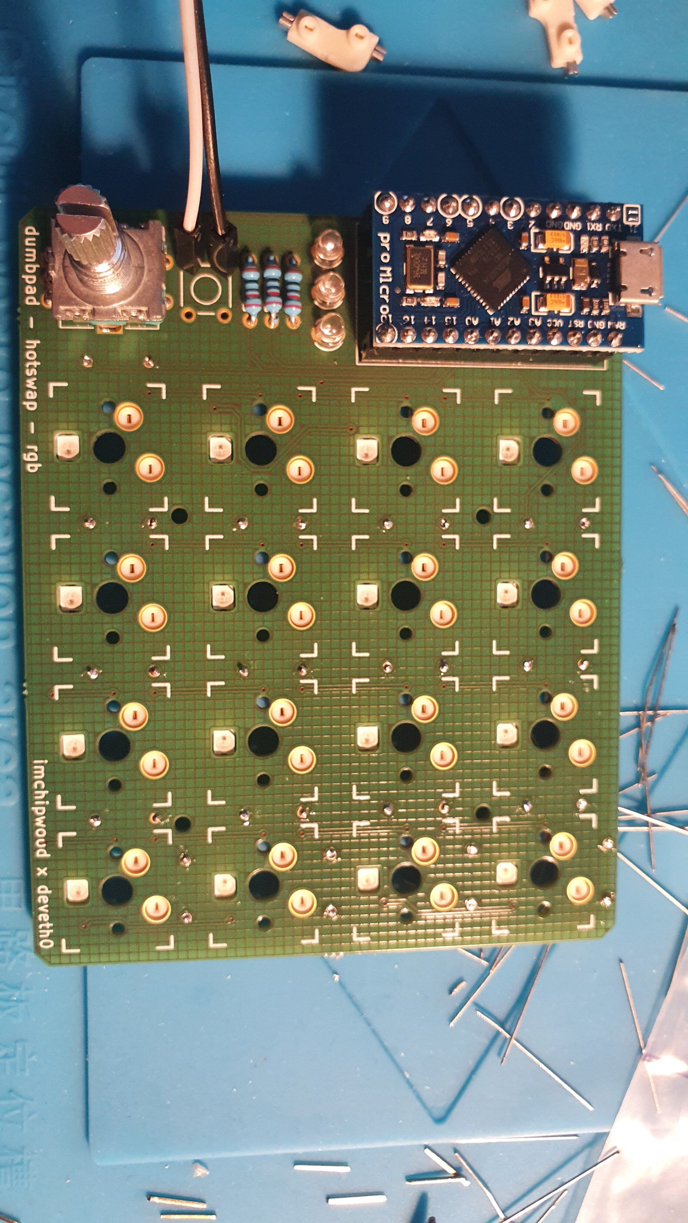

Hier ist das PCB (einmal von oben, einmal von unten) für einen Hotswap Switch mit LED und links davon der Encoder.
Im "original" ist das so gelöst:
und ja, line = Leiterbahn :) Wahrscheinlich wäre aber trace korrekt

Ich weiß ja noch nicht so recht, was ich mit den ganzen Pads mache, aber hey, endlich mal wieder löten...
Drittes Pad fertig, diesmal mit Bobagum :)
