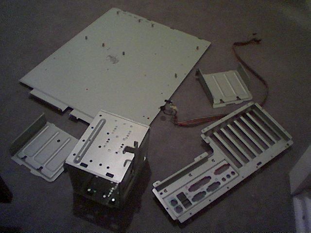

nene, ich bau nur das Case an sich selber!
Die inneren teile wie Laufwerkshalterrungen commen aus nem alten Chieftec!
Ich hab das chieftec heute mal kommlett zerlegt.
Bilder folgen!

So,war heut im Baumarkt!
jetzt holt mir mein Fadder aus der Arbeit sohn Blech!
Sieht echt fett aus!
am montag bzw. Dienstag hab ich die Teile dann zusammen!
dann gehts weiter.

Also ich mach das teil aus 2mm Alu-Platten und die Kanten verkleide ich mit Riffelblech.
Dann kommen an den Deckel solche Dämpfer (stossdämpfer) damit das case nicht klappert!
zu dünn!
das bröckelt durch! 3 sollten das MINDESTENS sein!
ok, ich hab mich unverständlich ausgedrückt, sry. is schon spät :fresse:
also 2mm alu sind definitiv zu dünn, das hält nix aus. ich würd sagen 4mm für's grundgerüst und seitenteile dann 1 oder 2mm...
aso, dann is gut :bigok:
2mm hätten für alles nich gereicht :fresse:

Also ich glaub schon dass es 2,5-3mm sein sollten hab mir nämlich n eigenes Case gebaut(komplett)!!
hatte 2mm blech und dann ist die rückwand komplett verbogen gewesen!!!
jetzt bin ich grad mitten in den verbesserungsarbeiten!!!
muss das case wahrscheinlich wegschmeißen!!!
weil ich idiot alles genietet hab:motz::motz::motz:!!
hab das case aber einer gamingbomb von chenbro nachempfunden!!!
also weiß ich nicht welche belastungen das gestell auhalten muss(da das mainmord vertikal im case verbaut is (und so)!!
ich würde der vorsichthalber aber ein 3mm alublech empfehlen!!
glaub mir wenn hinterher alles umbauen oder neu machen musst isses voll scheiße!!!
auserdem is meine audigy (die im letzten pci slot war) durch die biegung geschrottet worden!!!!
Also lieber auf nummer sicher gehn!!
