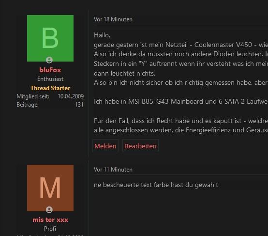

gerade gestern ist mein Netzteil - Coolermaster V450 - wie es scheint ausgefallen. Um sicher zu gehen habe ich einen Netzteiltester geliehen und ihn an den 20-PIN Stecker angeschlossen. Nur die +5VSB Diode leuchtet da. Also ich denke da müssten noch andere Dioden leuchten. Ich konnte den 4-PIN Stecker nicht gleichzeitig anschließen da der Steckplatz dafür auf der gegenüberliegenden Seite des Testers ist und das Kabel sich zu nahe an den Steckern in ein "Y" auftrennt wenn ihr versteht was ich meine. Also müsste ich die Isolierung aufschneiden um es dort gleichzeitig einzustecken. Doch wenn ich den 4-PIN Stecker so - ohne den 20-PIN Stecker - anschließe, dann leuchtet nichts.
Also bin ich nicht sicher ob ich richtig gemessen habe, aber ich denke schon.
Ich habe in MSI B85-G43 Mainboard und 6 SATA 2 Laufwerke. Die Coolermaster Netzteile sind nicht mehr lieferbar.
Für den Fall, dass ich Recht habe und es kaputt ist - welches Netzteil würdet Ihr mir zwischen ca. 40 und ca. 80 Euro empfehlen? Natürlich wäre es mir wichtig dass es einen vollmodulierbaren Kabelbaum hat, meine Laufwerke alle angeschlossen werden, die Energieeffizienz und Geräuschpegel ungefähr wie bei meinem Coolermaster sind. Und am besten so günstig wie möglich.

du schreibst in hellgrau, mach mal deinen Browser auf helle Farben und schreib in schwarz
An nem "normalen" PC erscheint deine Schrift schon blaß grau und ist schwer zu lesen...
Macht man halt nicht, wenn man gut gelesen werden will!
Normalerweise bedeutet dein Meßergebnis schon das NT ist komplett hin.
könnte man da nehmen.
Ok, hab jetzt herausgefunden woran es wahrscheinliche lag. Ich habe das "Sauron" AddOn für Firefox welches mir den Darkmode einstellt. Habs jetzt abgeschaltet für diese Seite. ist die Schrift jetzt besser so zu lesen?
