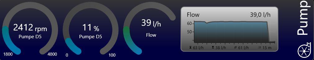

Wieviel RPM entsprechen diese 50% bei der EK D5?
Meine D5 kann ich mit 3250rpm laufen lassen wo ich mit der Lautstärke absolut zufrieden bin und die fast unhörbar ist (ist die natürlich nicht...wenn man Nachts bei absoluter Stille am PC sitzt, dann hört man alles nochmal anders und auch die Pumpe ist dann etwas hörbar).
Ich würde die Pumpe gerne mit ~3800rpm laufen lassen, weil da der Durchfluss für mich optimal wäre (~80-85 l/h), aber bei 3800rpm ist die mir doch etwas zu laut und auf die Dauer doch zu nervig.
2400rpm sind das genau. Bei EK skaliert die Drehzahl linear mit den Prozent :)
Oha ok, dann glaube ich das gern, dass die mit 2400rpm unhörbar ist. Ist meine mit der Drehzahl auch :ROFLMAO:
Das wäre bei mir ca. 11% und nur knapp 40 l/h
Ich hätte, wie gesagt, gerne 80 l/h als 24/7 Setting. Mit meinen 31% (3250rpm) hab ich ~60 l/h gehts aber auch.

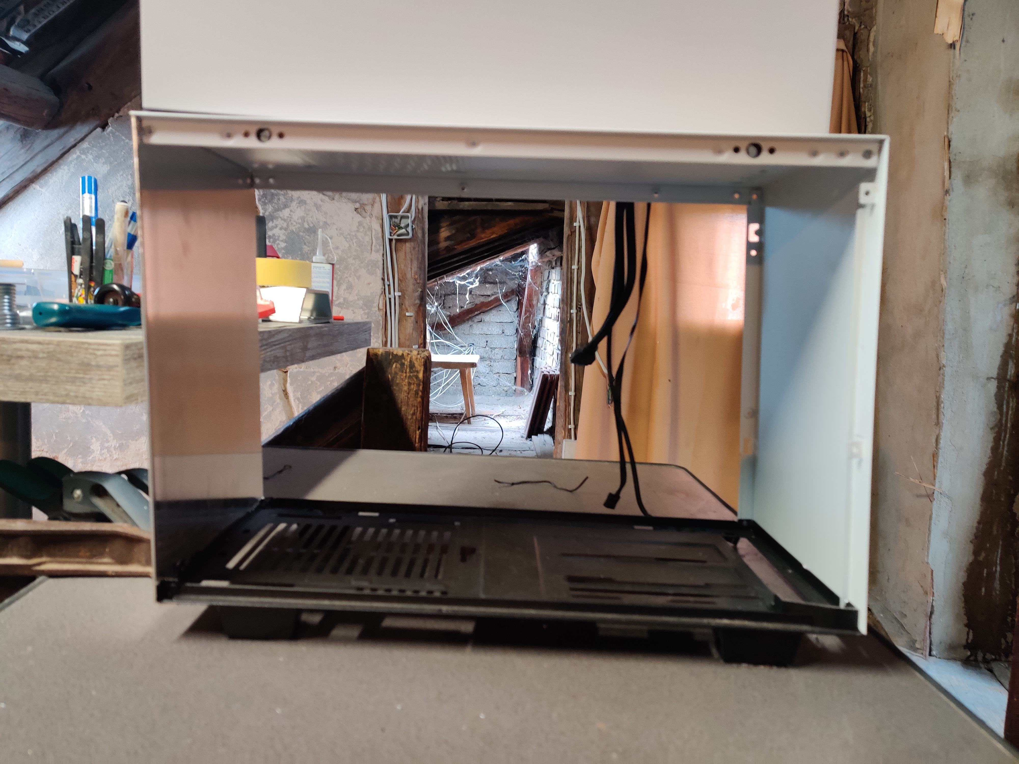

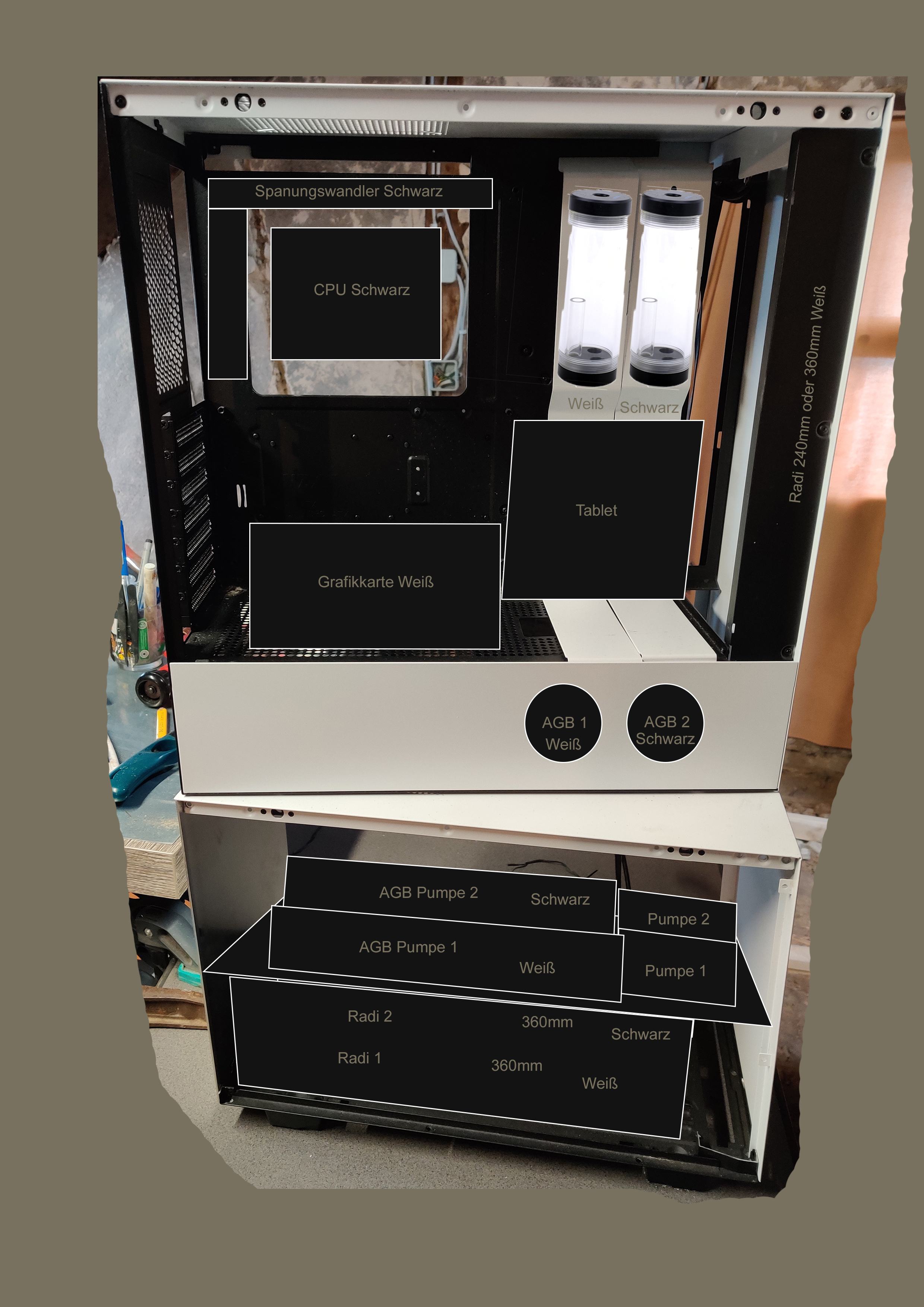

So heute möchte ich mal einen kleinen ein blick Gewehren, wie der Aufbau mal werden soll und was für ein Gehäuse ich nehme.
Gehäuse ist ein NZXT H510I das ich zwei mal gekauft habe auf den Bildern sieht man klar was los ist.
Da ich das erste mal ein so kleines Gehäuse nehme ist die Herausforderung diesmal sehr hoch.:unsure:
Die Bilder unten sollen schon mal zeigen wie der Aufbau ist und wie die Kreisläufe sein sollen einer wird in Weiß betrieben und einer in Schwarz.

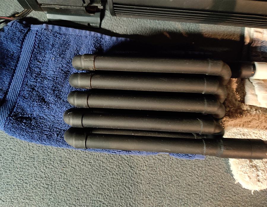

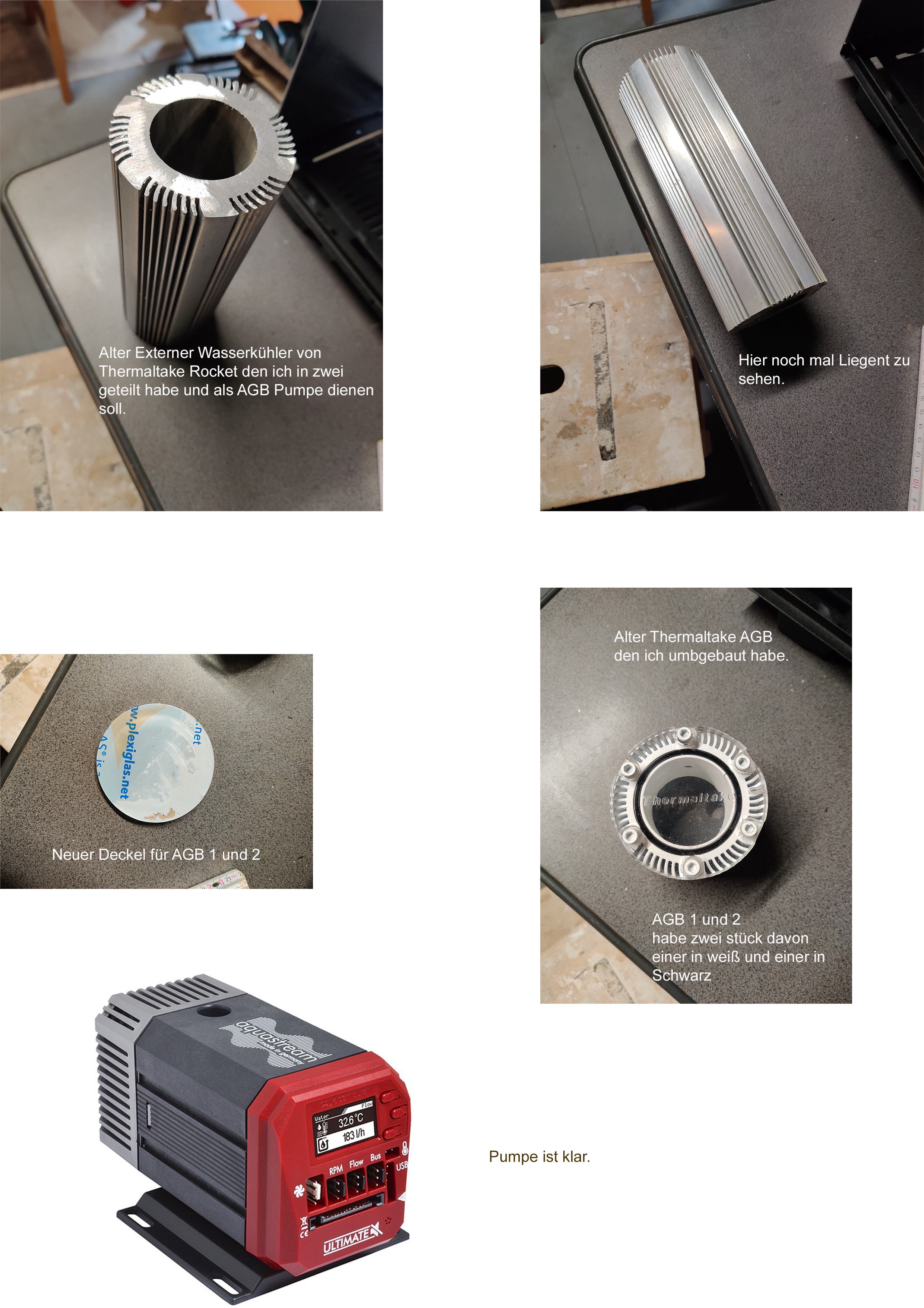

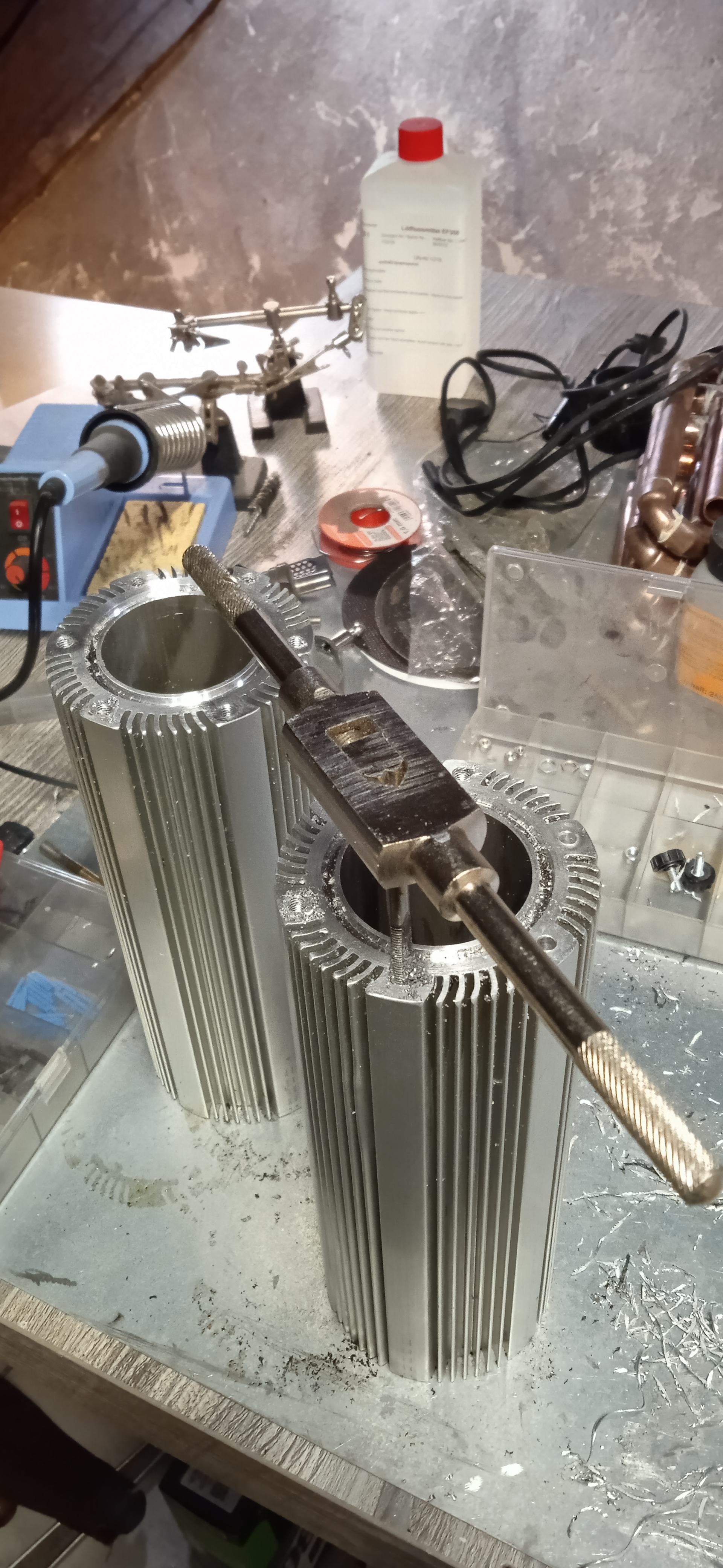

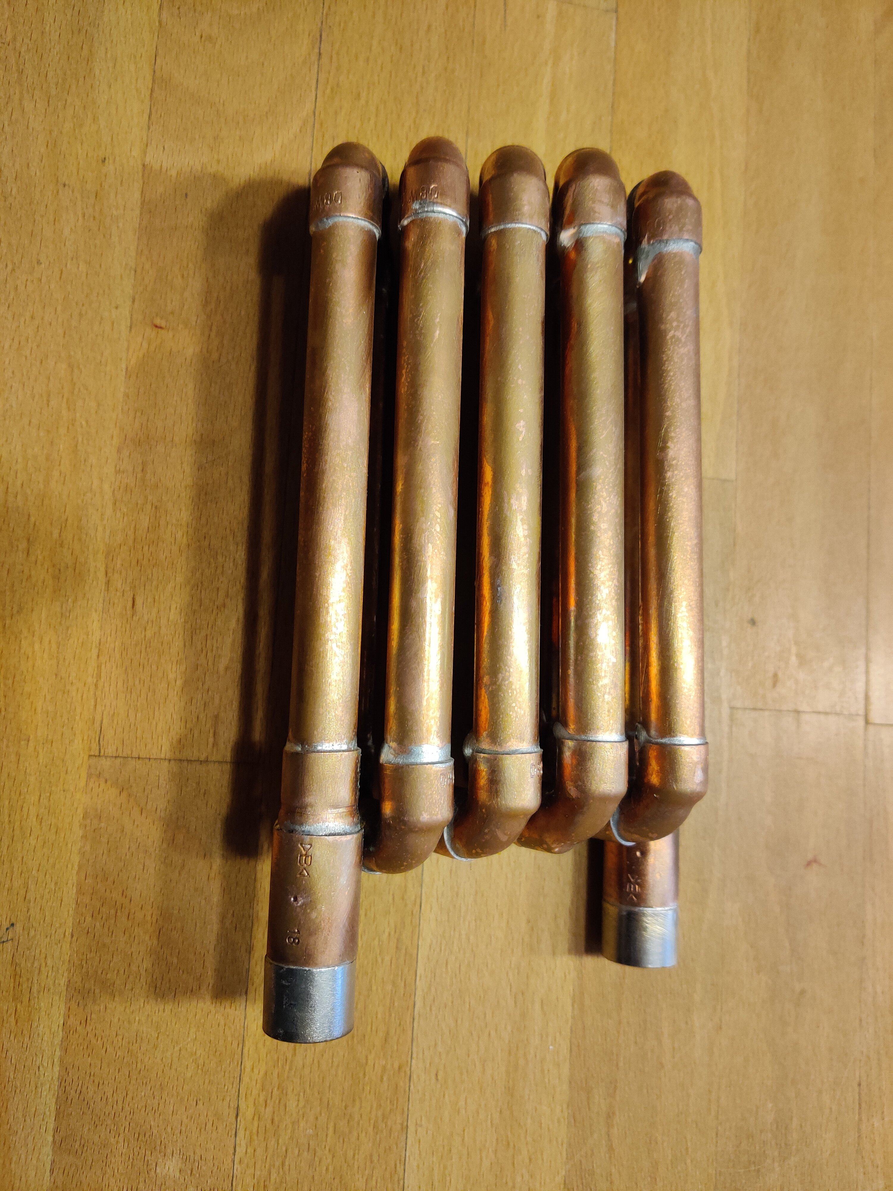

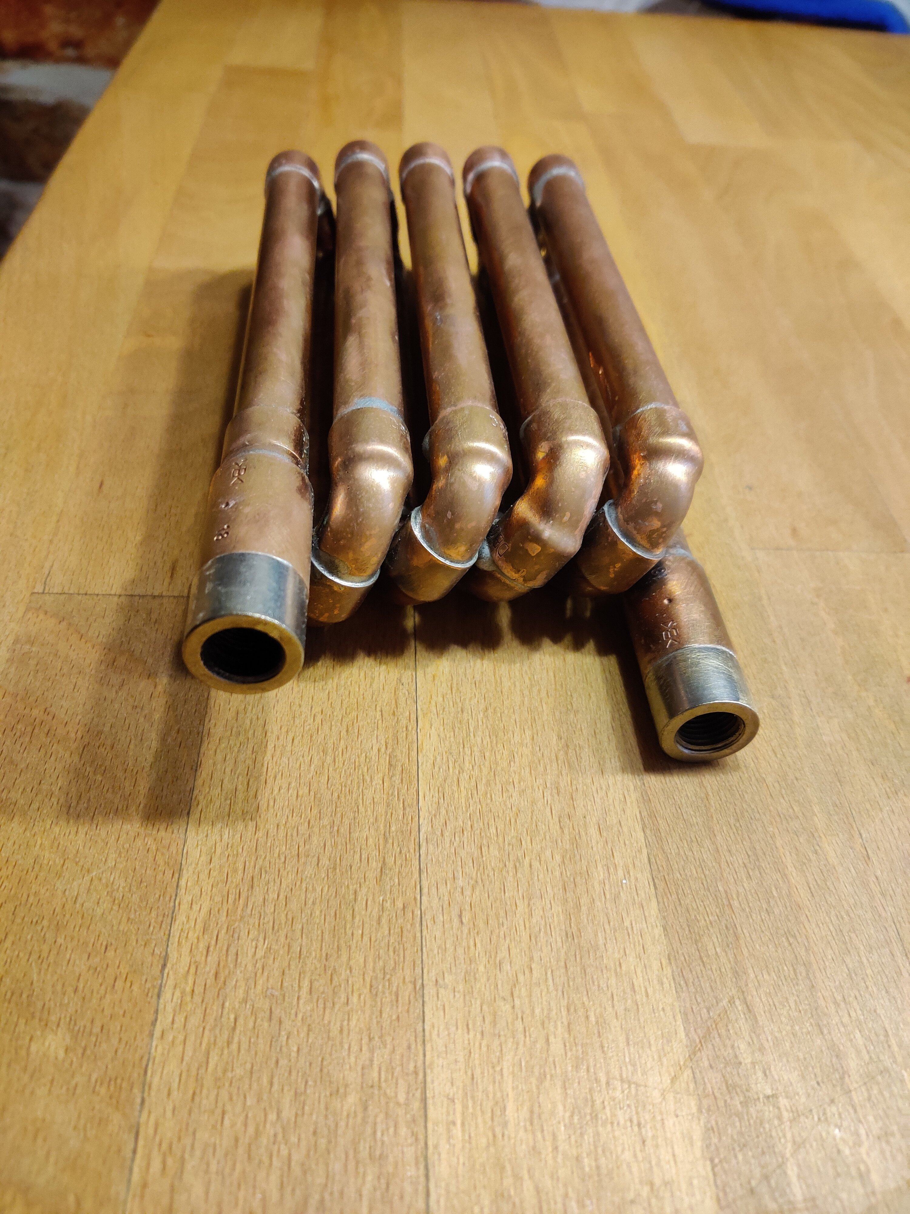

Unteranderem habe ich auch alte Teile Umgebaut und mir aus Kupferrohr einen Kühler gebaut.
Warum habe ich den Kupfer Kühler gebaut weil ich Probieren will einen Kühl Akku mit rein zu binden wenn es geht es darf halt kein Kondenswasser sich Bilden.
Die Kupfer Kühler sollen zwischen die zwei Radi unten, ich habe zwei Kupfer kühler klar für jeden Kreislauf einen.:-)
Im gehäuseteil Unten muss noch einen Zwischenboden rein!!!

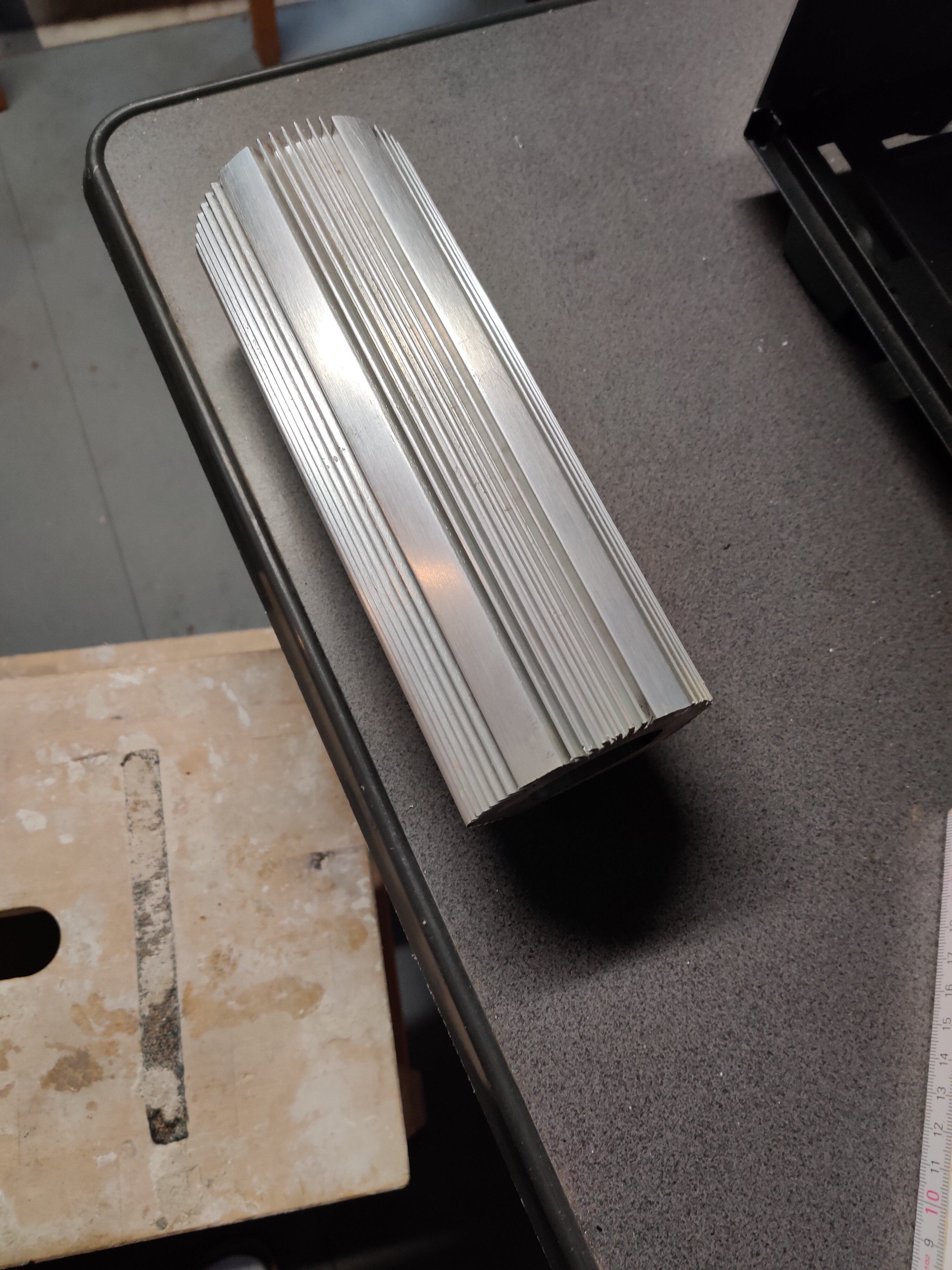

Den AGB würde ich nochmal überdenken, da dieser aus Aluminium ist. Mischkreisläufe aus Alu und Kupfer sind immer wartungsintensive und du wirst die Kühlflüssigkeit öfters wechseln müssen.
Ich weiß nicht, warum du diese Kupferkühler baust. Die werden kaum, bis gar nichts bringen.

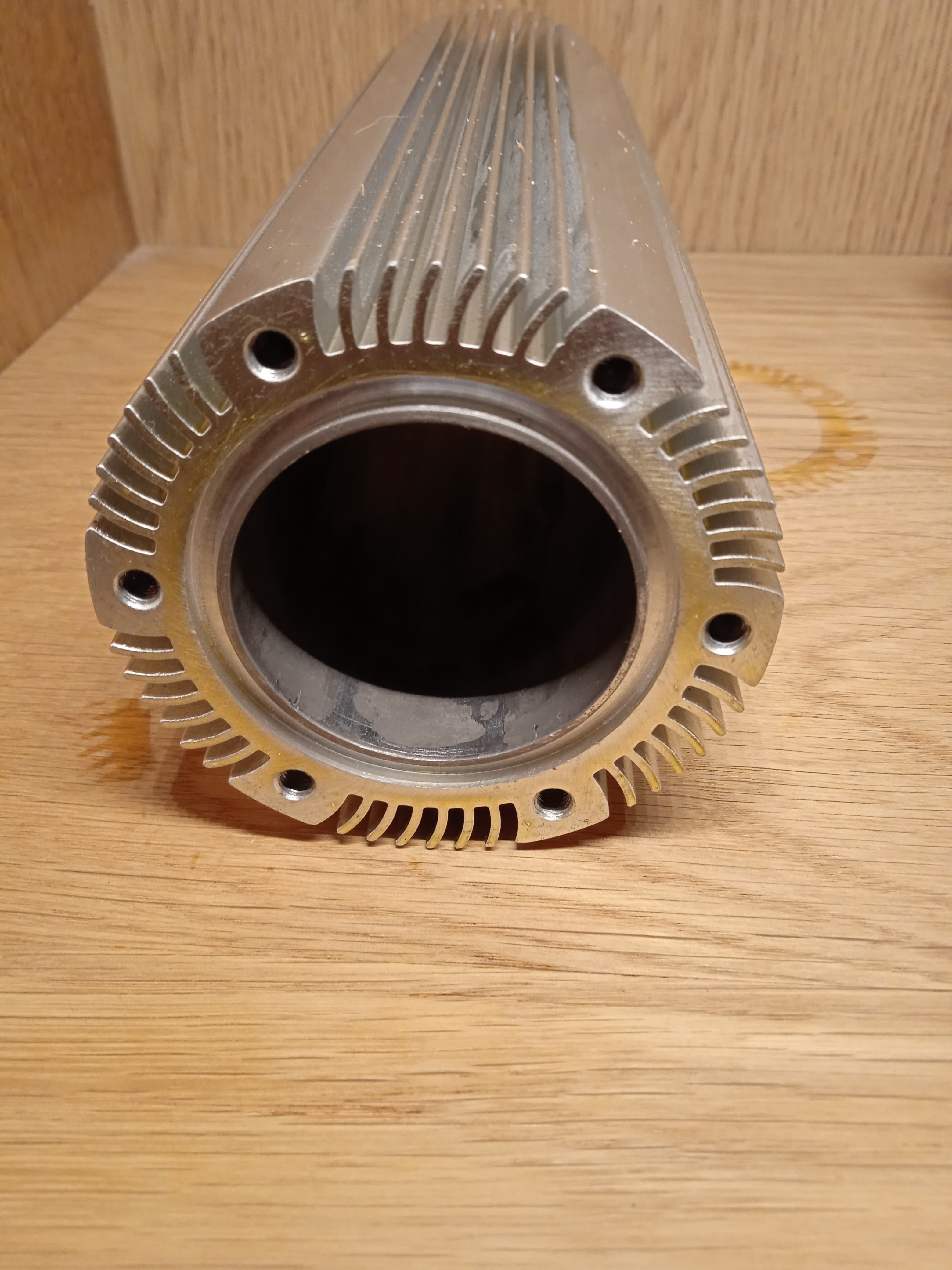

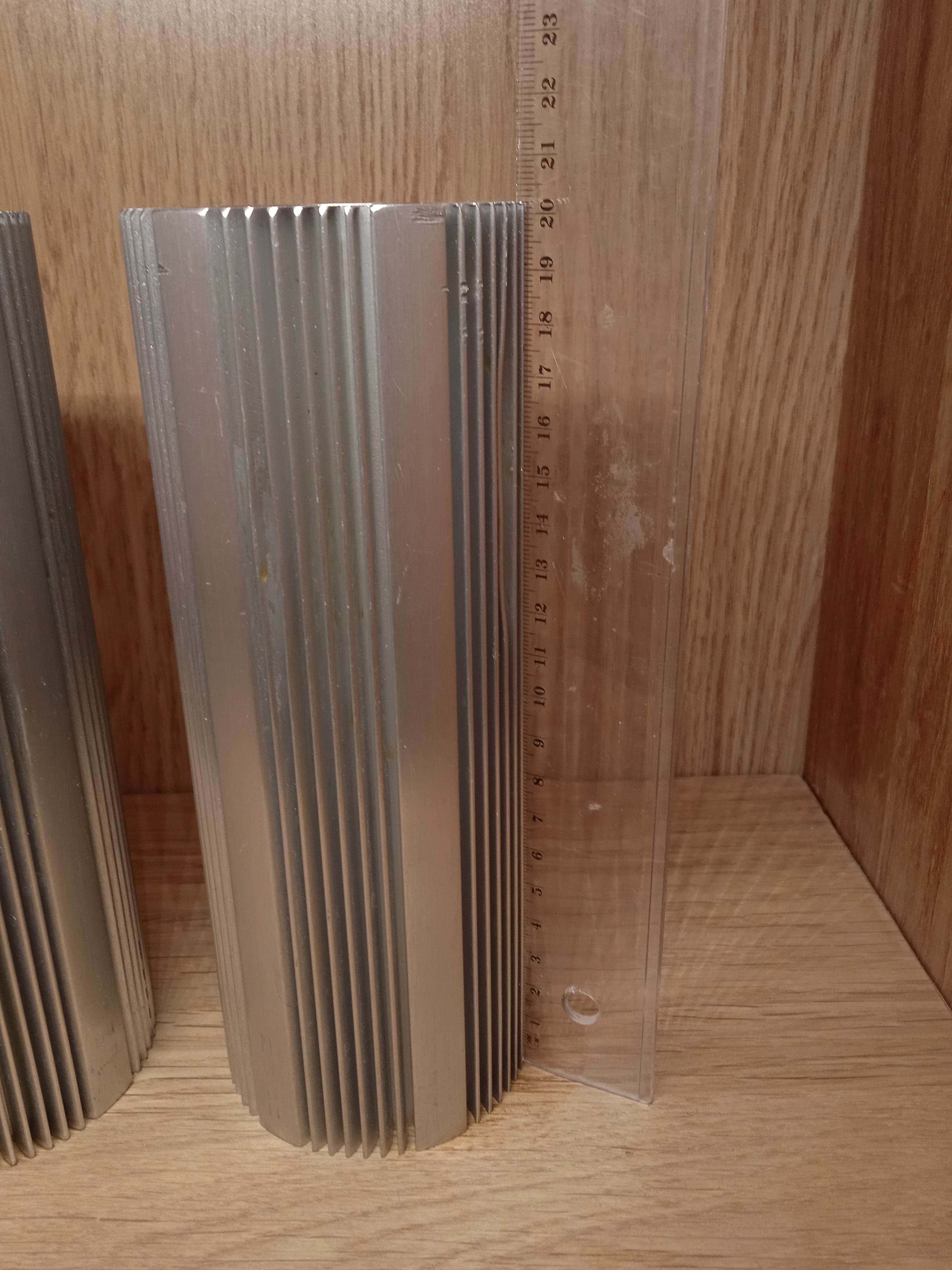

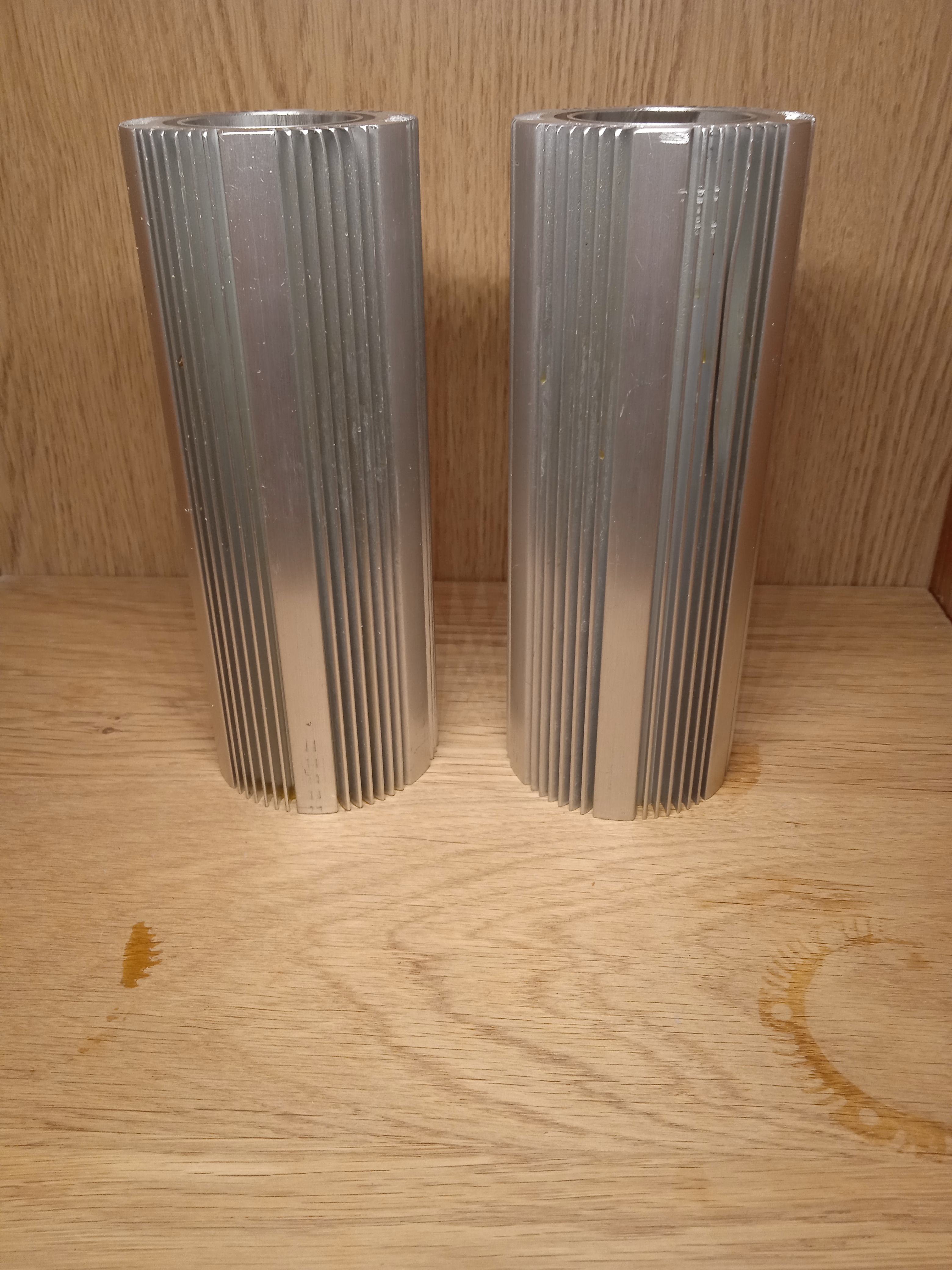

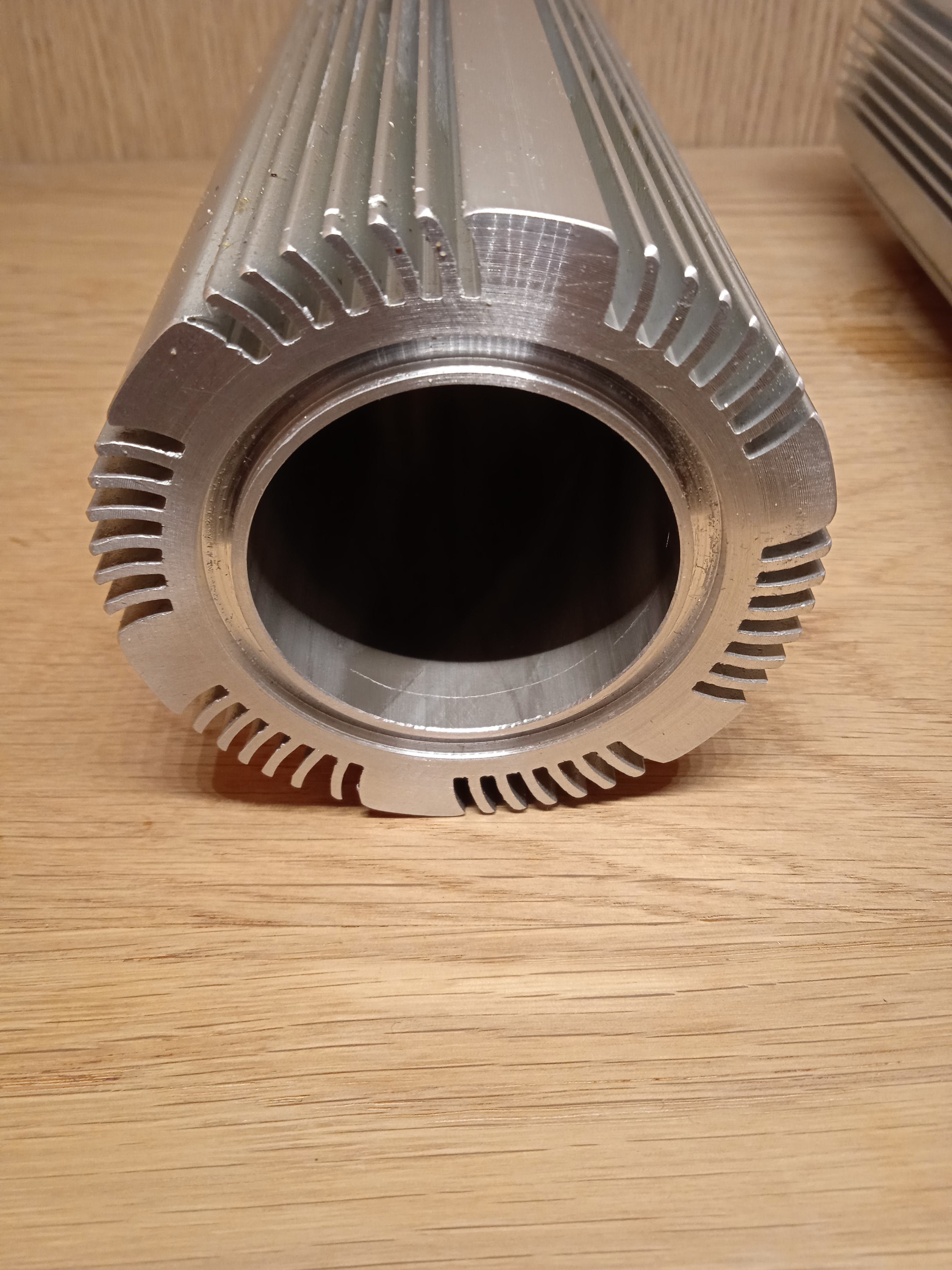

Hallo wie ja schon geschrieben habe sind die Kupferteile dafür gedacht um einen Kühl Akku dazwischen zu stellen.
Der Alu Kühler ist nicht Komplet Alu innen ist ein anderes Material er besteht aus zwei Rohe ineinander.
Da Thermaltake damals bei den CPU Kühlern auch auf Kupfer gesetzt hat mussten die bei ihren anderen Kühler ja das so bauen das kein Alu im Kreislauf ist.

.. Und der KühkAkku ist wofür?
Sorry, falls ich es überlesen habe. Aber der Sinn erschließt sich mir nicht. Rennst du dann alle 30 Minuten zur Gefriertruhe und holst nen neuen Kühlakku?!
Ich hoffe das mit dem Kreislauf läuft gut so wie ich die Richtung bestimmt habe.
Dann habe ich das überlesen.
Mir erschließt sich der "Kühlakku" ebenfalls nicht. Die Kühlleistung wird marginal sein und dann auch nur für kurze Dauer. Du wirst Kondenswasserbildung um den Akku und den Rohren haben. Ohne dich jetzt angehen zu wollen, aber das ist sinnlos und verschwendete Zeit. Ein größerer bzw. zusätzlicher und aktiv betriebener Radiator wird auf lange sicht mehr Kühlleistung bringen als der Kühlakku.
Das Kühler von Firmen aus Kupfer gebaut werden, heißt nicht direkt, dass der Radiator aus Kupfer oder so sein muss. Schauen wir uns nur die AIOs von namhaften Herstellern an, erkennt man schnell, dass dort Kupfer-Böden mit Alu-Radiatoren kombiniert werden. Ebenfalls wurde früher von Tt oder Innovatek gerne Alu für Radiatoren verwendet.
Möchtest du wirklich 4 Ausgleichsbehälter einbauen?
Die unteren AGBs werden dann sowieso bis zum Deckel mit Wasser gefüllt sein - Sprich auch hier vergibst du Platz.

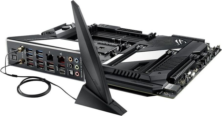

So habe ich z.b. mir das Mainboard geholt Asus Rog Crosshair VIII Formula bei der CPU weis ich es noch nicht ob ich jetzt AMD 3900x oder 3950x nehmen soll aber das wird man sehen.

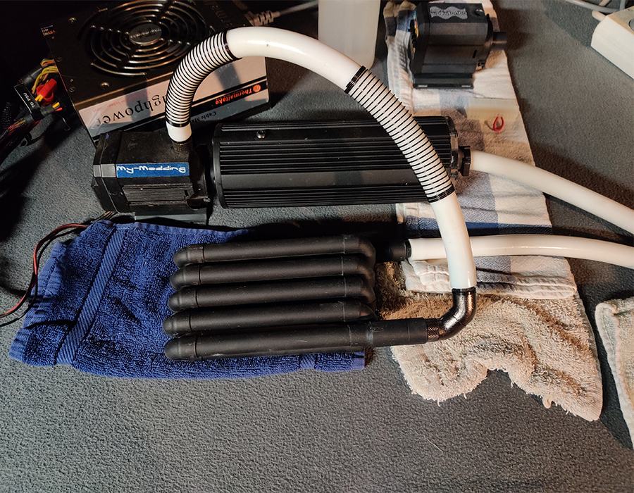

Habe Gestern noch mal einen Test lauf der Wasserkühlung gestattet außerhalb des Gehäuses.
Dazu kommt das ich alle Lackierarbeiten immer selber mache was jetzt im Winter nicht ganz so einfach war aber seht selbst habe ein Paar Bilder gemach wo bei ich sagen muss das eine Roh hatte ich dann doch mal nach lackiert weil es mir nicht so Tool gefallen hat.
Dazu muss ich sagen habe ich bei allen AGB´s die Plexiglas Deckel getaucht.
Und ja die Großen Kühler sind nicht mehr 100% geworden mich stört das aber nicht wichtig war das ich dir Pumpe direkt rein führen konnte.
Das was man auf dem Bild sieht wo die Pumpe in den AGB geht ist nur eine Test Pumpe gewesen eine Innovatek aber für die Test fasse hats gelangt alles ist dicht geblieben.
A und dann habe ich auch noch ein Netzteil geschenkt bekommen vom einen Freund finde es sehr schön (Thermaltake Toughpower 1200W) vielleicht kenn es einer und könnte mir dazu was sagen der läuft er läuft nur bei Last oder wie bei meinen Test lauf lief er nicht weiß nicht ob es am brücken lag oder an der last oder vielleicht ein Defekt.
Bilder vom Board und Netzteil liegen bei.

Allerdings würde ich mich freuen wenn du noch mal genauer auf den Kühlakku eingehen könntest.
Denn das ganze verstehe ich nicht wirklich...
Hast du mal einen Akku einfach so im Zimmer auf den Tisch gelegt ? Besonders wenn es warm ist wird einiges an Kondenswasser entstehen. Das tropft dir dann ins Gehäuse.
Außerdem werden diese ja auch auftauen , willst du dann jede Stunde wechseln ?
Und bist du dir sicher das die Kühler innen wo Kontakt zum Wasser besteht wirklich aus Kupfer sind ? Für mich sieht das stark nach Aluminium aus.
Ich würde mir nicht so eine Arbeit machen um dann am Ende Kupfer und Alu im Kreislauf zu haben.
Ja es gibt Mittel die das angeblich etwas mindern , aber trotzdem würde ich dann lieber noch mal nach einer Alternative suchen.

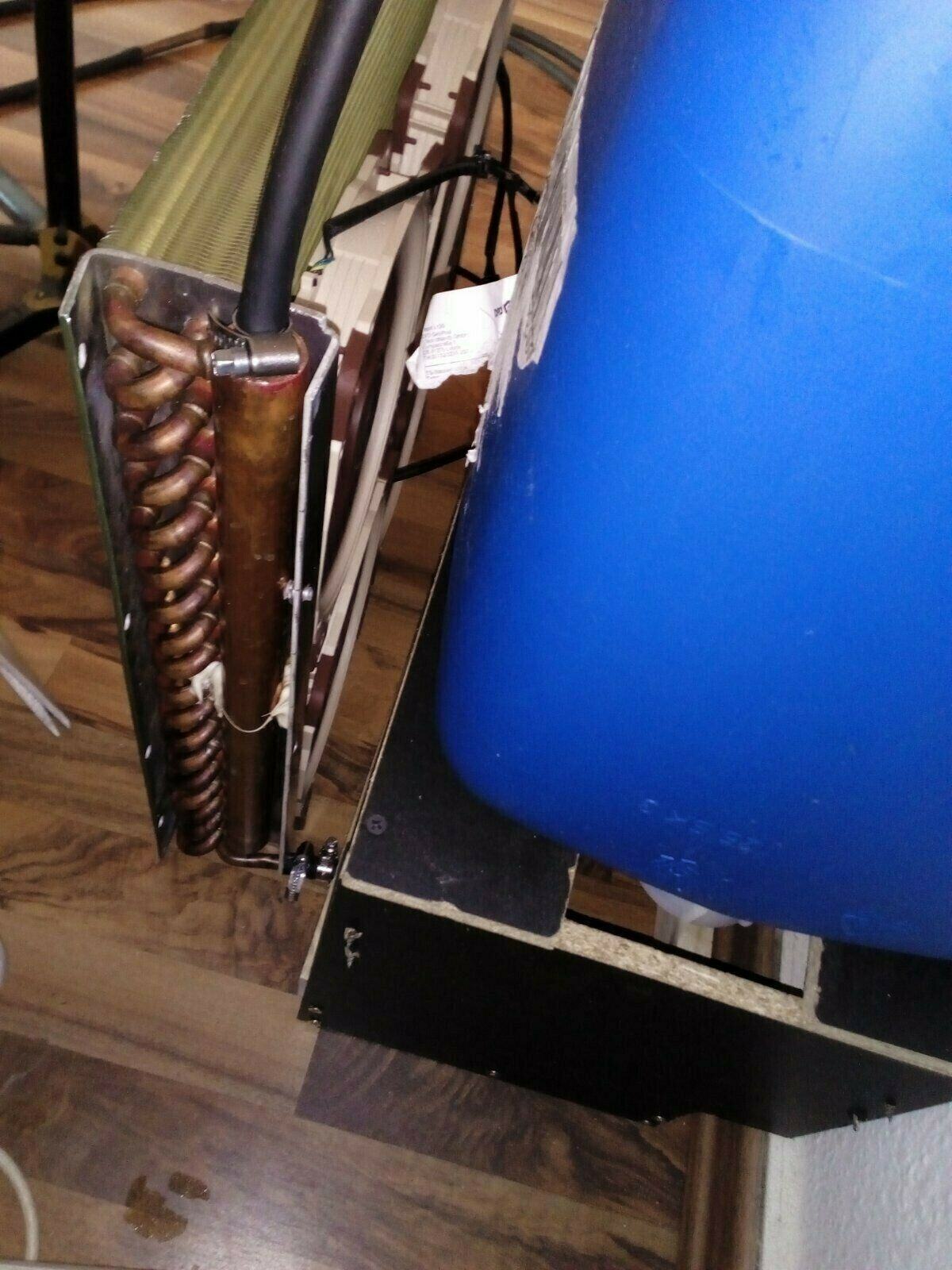

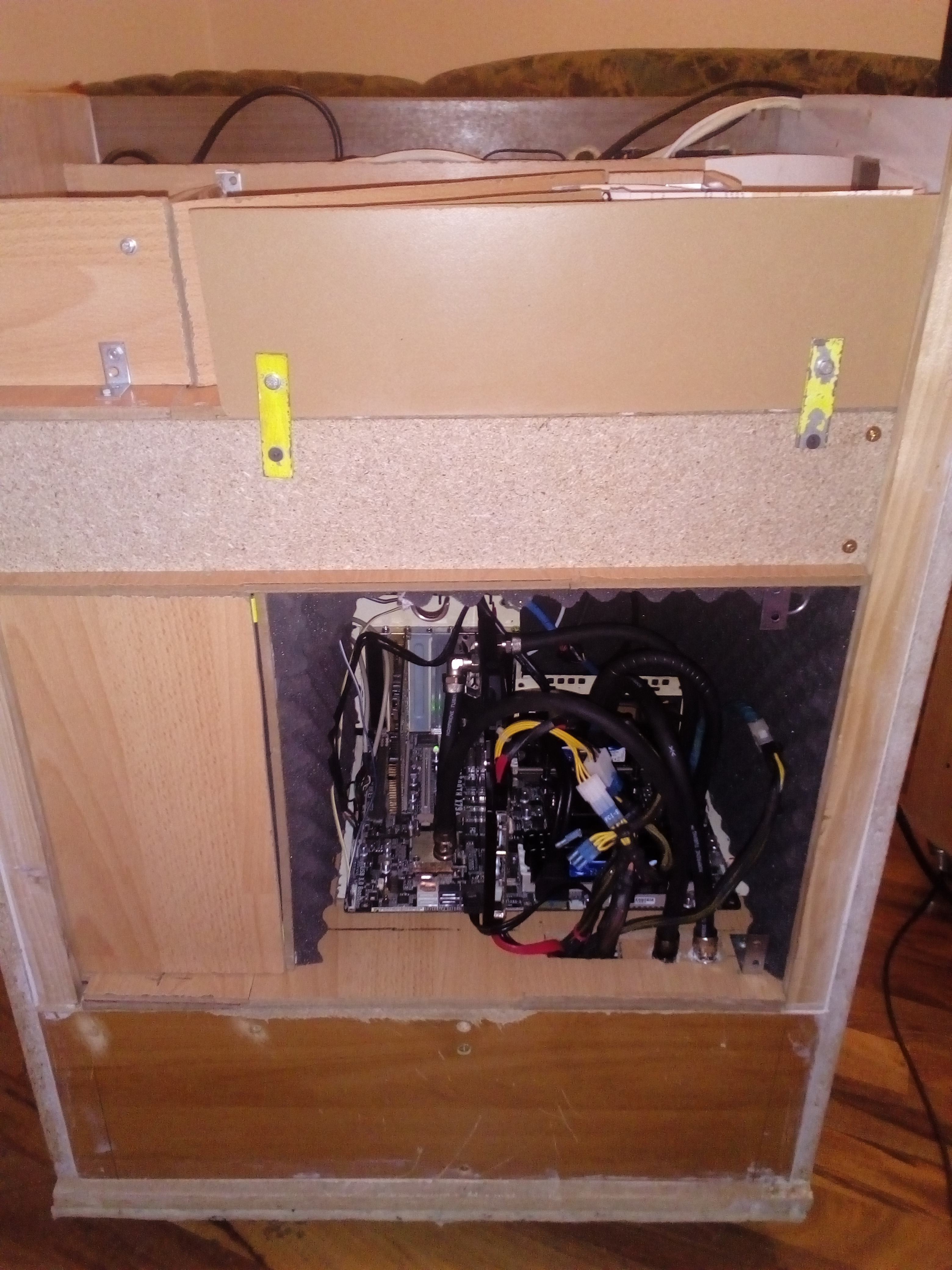

Ein Kühl Akku würde dein Gehäusetemp. nicht mal um 0,5°C senken.
Das ist als wenn man ein Eiswürfel in die Sonne stellt.
Baut euch externe Wassertanks und gut ist!
50L ist mein "Geheimtipp".
Brauch nicht mal meine 4 Lüfter anschmeißen.
Und das bissel Kopfrohr bringt 0.

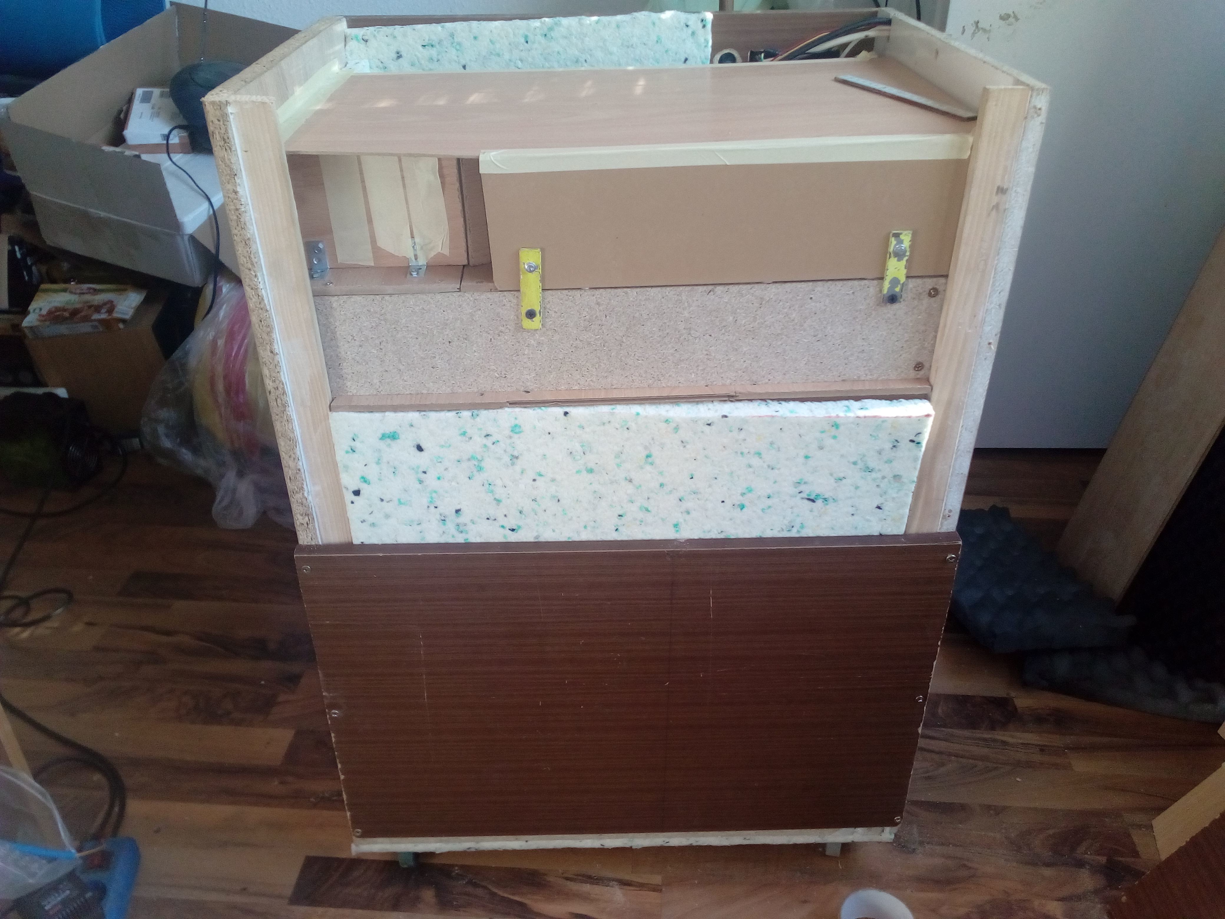

Hallo zusammen ja ich habe für die Lüfter mir schon lange zwei Hub´s besorgt.
Und die AGB´s von Thermaltake sind rein Alu aber wie man auf den Bilder sieht sind sie ihnen wie außen voll Lackiert da Passiert nichts mehr das ist zwar Einbuße an der Temp aber egal.
Unter die Raum Temperatur geht man eh nicht also warum so ein aufriss meine Kühlkreisläufe waren immer bei 30 grad also nicht schlecht.
Das Gehäuse was unter dem Haupt Gehäuse sitz ist offen also die Radi sitzen frei quasi und das Gehäuse ist auch so gut wie getrennt von oben es gehen nur zwei zu und ab Läufe hoch und einen Stromanschluss für die Pumpen und na klar die Lüfter da muss ich mal schauen wie das mit den Kabeln wird da die sehr Kurz sind ich habe mir zwar Verlängerungen geholt wo drei kabele auf eins geht aber ob das eine gute Idee ich weiß nicht.
Da muss ich noch mal schauen ob ich mir nicht die Arbeit mache und jedes Kabel vom Lüfter verlängre das weis ich ehrlich gesagt nicht.
Aber da es ein separates Gehäuse ist kommt der Kühl Akku nicht mit dem System in Berührung und da es ja nur ein Test ist mache mich nicht verrückt bei normaler Raum Temp hat er Akku so um die 3 Stunden gehalten aber wenn es nichts wird ist es auch nicht schlimm.
Wie gesagt einfach nur mal ein Test.

Man muss sagen es sind noch mehr Stäbe geworden und Anschlüsse auch.

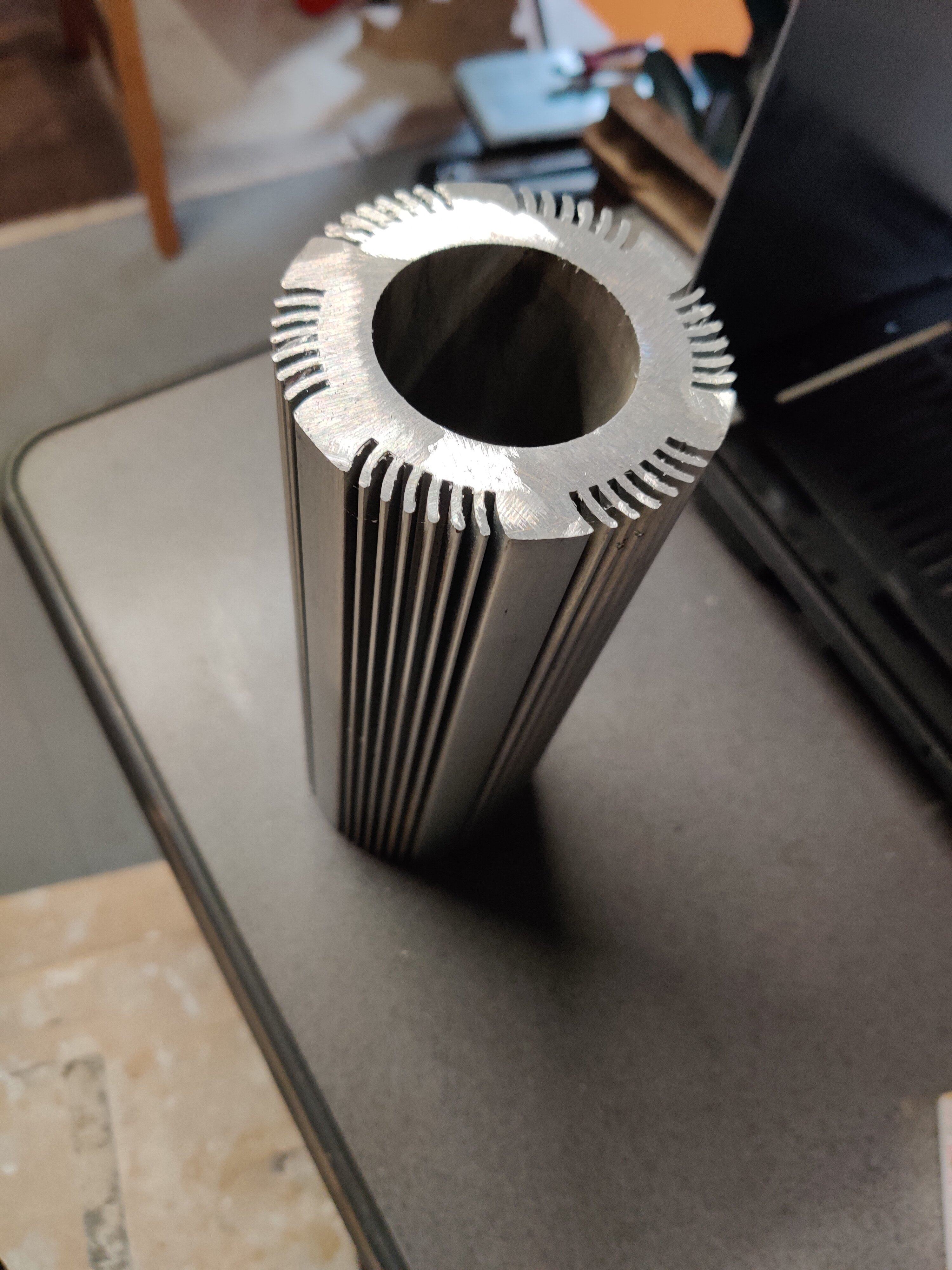

Was mich aber jetzt auch noch interessiert hätte welche Rohr Größe nehmt ihr so Durchmesser meine ich bei mir hatte ich mich jetzt für 14mm entschieden gehabt.
Die ich mir auch matt gemacht habe einfach weil es mir gut gefallen hat.
