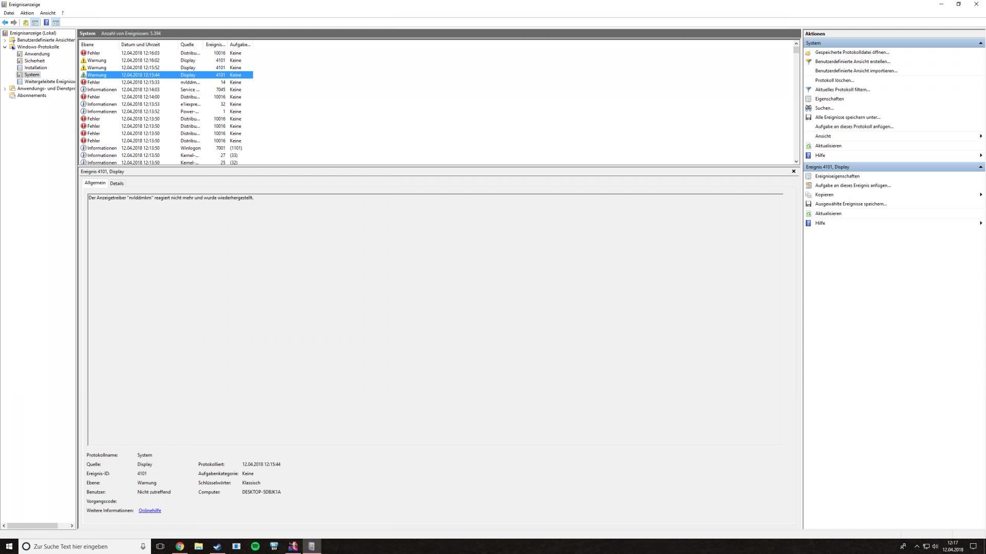

Zu allererst, da sich dein Problem entweder nach Defekt der GPU/Mainboard aber vielmehr nach einem Softwareproblem oder Staub anhört.
Ereignisanzeige
und am besten mal ein screenshot von der liste einstellen.
Dann schauen wir weiter.

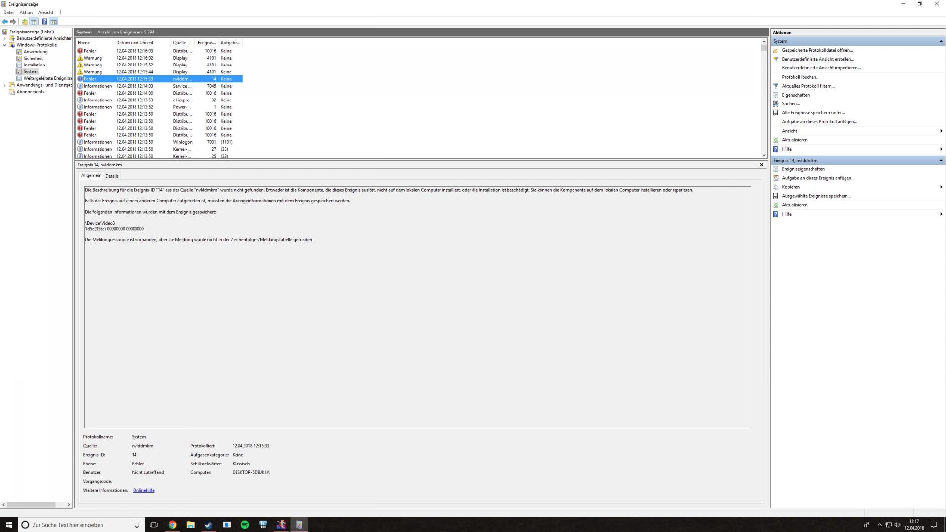

Hatte ich eigentlich schon angehängt ... hatteste wahrscheinlich übersehen... Ich hänge die Grafiken hier mal nochmal an
Habe aber den Fehler jetzt gefunden: Temperatur .... Ich habe einen Lüfter ausgesteckt (der der plötzlich so laut dreht) und schon kommt der fehler wieder .... dann habe ich windows wieder hochgefahren, 2 andere meiner Lüfter per Lüftersteuerung auf volle pulle gedreht, gezockt -> kein Problem gehabt .... jetzt ist nur die Frage welche komponente das Problem sein könnte ... aber es sollte die Grafikkarte sein.... Was ich nun jetzt aber nicht verstehe: Warum sollte sich die Grafikkarte ausschalten, wenn sie bei 75° (vlt auch mal 80 und ich habs nicht gesehen da er sich wieder aufgehangen hat) läuft? Software Fehler? Sensor zeigt falsche Temperatur an? Sensor sitzt nicht am Vram und dieser wird zu heiß (heißer als 80° evt 90 oder höher .....)?

wäre nett wenn du die benutzerdefinierten postest oder nutzt, ist übersichtlicher ;)
und möglichst den kompletten log von kritisch-letzer meldung
absturz ist immer kritisch, was davor geschieht ist relevant.
Alles klar danke für die Tipps fürs nächste mal .... Ich muss jetzt nur warten bis er mal abstürzt ^^ Ich habe grafe afterburner an um mir die grad zahl auslesen zu lassen, aber seitdem ich afterburner offen hab reguliert sich die gpu so dass sie nichtmal über 61 grad kommt .... und provozieren indem ich den lüfter auf fixe 0% stelle will ich auch nicht ... künstlich den fehler erzeugen halte ich für keine gute idee
