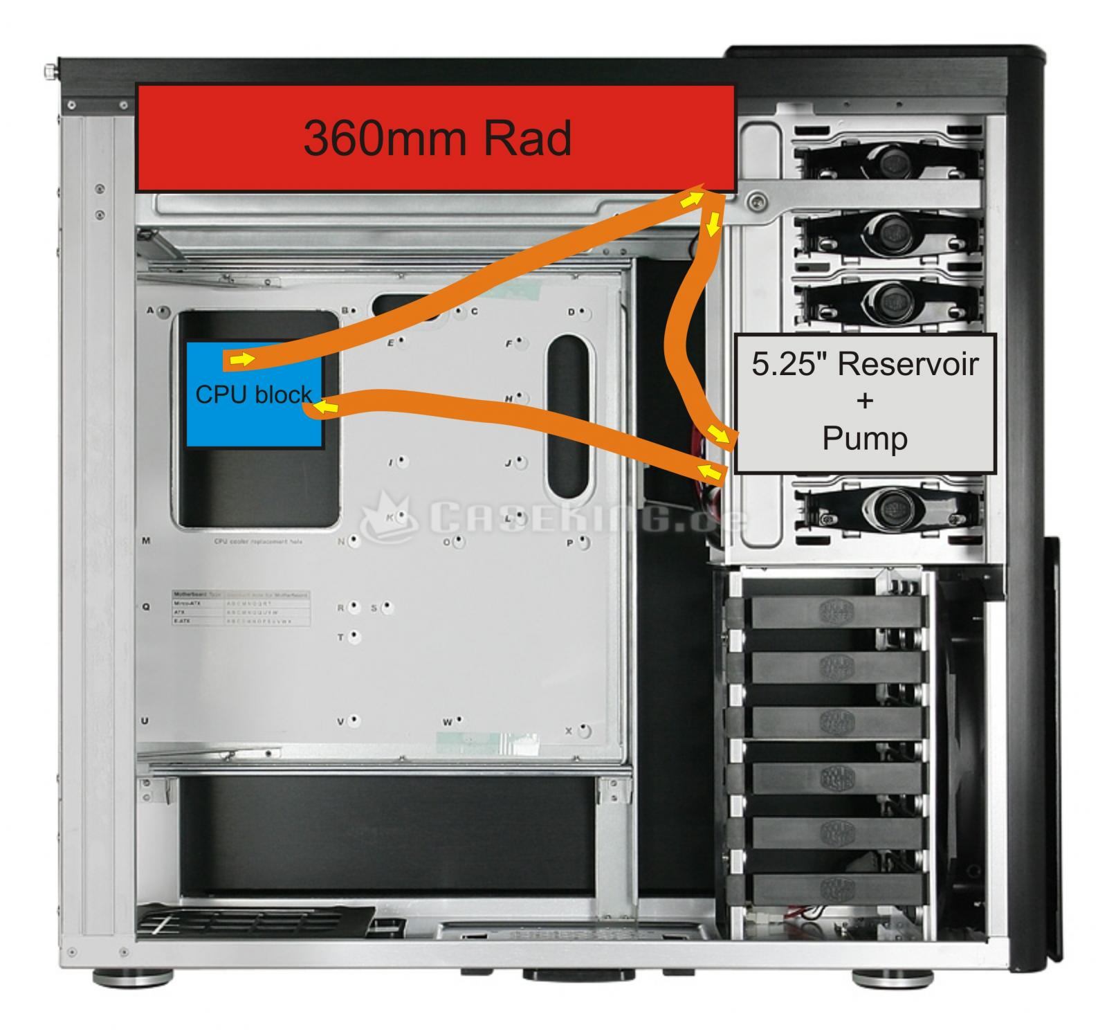

So sollte der Loop aussehen. Naja viel ist ja nicht drin. Passt das oder wie rum sollte es sein?
AGB vor Pumpe ist dank der Kombination ja eh gegeben.
Wenn ich das richtig gelesen habe passt der 360er Radiator oben in das CM 840 Gehäuse ohne Modifikationen.
Stimmt das so? Die Lüfterschienen habe ich bereits eingebaut um die eLoops zu befestigen.
Brauche ich noch was?

Gute Gehäuse wahl:) Wenn du die Lüfter unterm radiator befestigen willst brauchst noch kurze m3 schrauben um ihn an den schienen zu befestigen- hatte damals glsub 8mn lange.

also Deine Zusammenstellung sieht nicht schlecht aus. Ich würde allerdings einige Dinge ändern:
Zum einen ist die Laing D5-Pumpe (=Alphacool VPP655) für den kleinen Loop (auch mit zweitem Radi und Graka) völlig überdimensioniert. Eine normale Laing DDC mit Deckel reicht da völlig aus. Weiter würde ich nicht so einen AGB nehmen, wo die Pumpe "drangeschraubt" wird - Problem dabei ist, dass die (gerade bei einer D5) nicht unerheblichen Vibrationen so direkt an Dein Gehäuse übertragen werden und ein echt nerviges Brummen verursachen. Stattdessen würde ich o.g. Laing DDC mit Deckel (z.B. diese) auf ein Shoggy Sandwich zur Entkopplung setzen - es gibt den Dualbay-AGB auch ohne Pumpenhalterung.
Zum anderen würde ich Dir bei Schlauch und Anschlüssen zu 16/10er raten, da dir 19/13 kühltechnisch keine Vorteile bringt (Innendurchmesser der G1/4-Gewinde sind knapp 10mm ;)), dafür aber das Problem, dass die breiten Anschlüsse u.U. nicht auf den CPU-Kühler passen ;) Im Übrigen sollte man immer 2 - 3 90° Winkelanschlüsse einrechnen, weil die oft genug sonst am Ende fehlen (wie die berühmte Ikea-Schraube :fresse:).
Das Biocide kannst Du ganz weglassen und dafür das von TBrandes bereits erwähnte Innovatek Protekt nehmen - wahlweise als Fertigmix oder Konzentrat.

Das ganze könnte dann so aussehen: Klick mich! (Lüfter WLP habe ich mal gelassen)

Ich fange mal hinten an: Leider habe ich keine 19mm Anschlüsse und Schlauch da, sonst hätte ich es Dir sagen können. Den Kühler habe ich noch von einem Review hier liegen ;)
Zu den Noctuas: Die Noctua sind definitiv keine schlechten Lüfter - es sind m.M.n. eine Art Allrounder, die hauptsächlich durch den guten Ruf der Kühler bekannt wurden. Für bestimmte Einsatzzwecke (z.B. SuperSilentSysteme) sind andere allerdings eben besser.
Bzgl. der Backplate kann ich sagen "Lass Dich durch die "kompaktere" Bauweise mal nicht täuschen". Zwar ist die Backplate hier eher Mittel zur Anpessdruckerhöhung aber mein Aquacomputer cuplex kryos XT wiegt auch mal eben ca. 700g ;) Der Alphacool aus Deinem WK ist schon deutlich leichter, weil der Deckel aus Kunststoff (Acetal) ist.
Was die Winkel angeht, würde ich immer einige 90° Winkel "einpacken". Sicherlich kann man z.B. bei 16/10 oder 19/13 aufgrund der Wanddicke alles wörtlich "irgendwie hinbiegen", optisch schön ist dann aber meist was anderes und außerdem hast Du dann Spannungskräfte die auf die Anschlüsse und damit auf die Komponenten wirken - was m.M.n. immer suboptimal ist.
Diese 5,25"-Bay-Pumpen-Kombilösungen sind prinzipiell auch eine praktische Sache, allerdings kommt es dann sehr auf die Pumpe, das Gehäuse und die eigene Geräuschempfindlichkeit an. Einige Gehäuse bieten Schienensysteme, die direkt entkoppeln. Wenn man dann auch nicht so empfindlich ist, ist so eine Kombi brauchbar (bei runtergeregelter Pumpe).

Die Pumpe müsste dann unten in den HDD Käfig. Die untere Hälfte ist ja frei, also rund 12 - 12,5cm Höhe.
Da oben der Schlauch rein kommt muss ein Adapter dran. Der 2x45° sah ganz gut aus. Ich habe allerdings keine Ahnung ob das passt.

Wenn das denn dann passt macht mir die Verschlauchung Kopfschmerzen. Ich muss von da unten quasi einen 90° nach oben machen,
dann rum in einen 5.25" Schacht zum AGB bzw. einmal hoch zum Radi.

Also die Aquastream ist eine gute Pumpe. Im AT-Forum wird Einsteigern oft empfohlen - ich nehme an die Empfehlung kam von ConCAD. Der Tempsensor in der AS XT ist nicht so wirklich das wahre, da er a) von der Pumpenelektronik beeinflusst wird und b) abgesehen davon teilweise Temperaturdifferenzen von 5-6°C (zur realen Temp) aufweist. Da müsste dann schon ein extra Tempsensor (z.B. dieser hier) mit dran. Ich persönlich mag die AS XT nicht mehr so gern, da sie mir auch runtergeregelt zu "laut" ist (für mich hörbares Surren - jederzeit). Für den Anfang ohne Aquaero war die ok, durch Steuerungen wie das Aquaero verliert die Pumpe dann aber meiner persönlichen Meinung nach ihre Vorteile (die Steuermöglichkeiten). Das Shoggy ist übrigens ca. 4cm hoch, d.h. Aquastream auf dem Shoggy inkl. dem Auslass-Adapter (und normalem Schlauchanschluss) kommst locker auf rund 15cm Höhe +/-1cm (ich habe es grob nachgemesssen).
Vom LW-Schacht zur Pumpe würde ich auf jeden Fall 2 90° Winkel nehmen, dadurch hast Du nämlich den kürzesten Schlauchweg - was immer sinnvoll ist. Ich habe auch nochmals geschaut, wegen Deinem Schlauch/Anschluss-Problem und ich habe wohl Recht: Die 19/13er Anschlüsse werden wohl definitiv nicht auf den Alphacool Kühler passen. Habe einfach mal zwei 16/10er draufgeschraubt und geschaut was dazwischen noch an Platz bleibt - Fazit ~1mm. Da aber 19er Anschlüsse allein schon 3mm breiter sind (1,5mm in jede Richtung) wird das nicht passen! Du solltest also eher zu 16/10 greifen - der passt und istz auch günstiger :d
Den Radi könntest Du evtl. auch mit den Anschlüssen Richtung Gehäuserückseite einbauen und dann mit 45° raus Richtung AGB und gerade in den AGB rein. Die beiden 45° Winkel in Deinem WK sind übrigens die falschen, da sie 2x Innengewinde haben - was Du brauchst ist Innengewinde+Außengewinde. ;)

Wenn ich auf deinen ersten Vorschlag nochmal zurück komme, Arimes, und da eine Art Zwischenlösung finde,
dann lande ich bei dieser Pumpe: Aquatuning - Der Wasserkühlung Vollsortimenter - Laing DDC-Pumpe 12V DDC-1Plus inkl. Phobya Laing DDC Aufsatz - black nickel Edition (2. Wahl) Laing DDC-Pumpe 12V DDC-1Plus inkl. Phobya Laing DDC Aufsatz - black nickel Edition (2. Wahl) 49082
Wenn ich mir dann noch die Maße angucke, passt das perfekt.
3,8cm Höhe. + Shoggy macht das 7,8. Damit kriege ich sie in 2x 5.25" Schächten unter und brauche mir unten
um den HDD Käfig und Schlauchknicke keine Gedanken machen.

Was genau mach ich mit den Winkeln? Wie hast du dir den Aufbau vorgestellt? Schlauchverbinder?
Die 5.25" Schächte sind bei mir folgendermassen aufgeteilt (von oben nach unten):
Lüftersteuerung
LEER -> AGB
4in1 2.5" SSD Kasten - volle Baulänge, füllt den Platz komplett aus.
LEER -> Pumpe
LEER -> Pumpe
BDROM
Mit dem Phobya Aufsatz kommen die Schläuche seitlich, also vorne rein.
Dann müsste es doch eigentlich machbar sein die Kurve zu kriegen oder?
Ich würde das so arrangieren:
Lüftersteuerung
BDROM
AGB
Pumpe
Pumpe
Warum wenn am AGB was undicht werden sollte (warum auch immer) oder Du mal auseinanderbaust (warum auch immer) kann nix auf empfindliche Teile trofen ;)
Der Phobya hat hauptsächlich die Vorteile das er a) In und Out jeweils nach oben und seitlich hat und b) das Betriebsgeräusch stark mindert. Die meisten Deckel bieten seitlich In + Out und oben nur In.
Idee war AGB-Out mit 90°Winkelanschluss nach unten, Winkelverbinder nach vorn und seitlich gerade in die Pumpe rein. Entsprechend seitlich gerade aus der Pumpe wieder raus ;) Du kannst den Schlauch, da 16/10er relativ stark biegen, aber wenn Du 180° biegst, und der Abstand zwischen beiden Anschlüssen klein ist (in dem Fall AGB-Out zu Pumpe-In) wirken relativ starke Kräfte auf beide Anschlüsse.
Deshalb bin ich auch von der Idee so begeistert :d
Muss ich mal gucken wie ich das hinkriege.
Ich dachte zuerst nur och das passt doch oben mit dem Radiator nicht.
Wenn ich aber lediglich das BDROM umstecke brauche ich mir da keine grosse Arbeit zu machen und habe die unteren
3 Schächte frei. Ich lass die Winkel mal drin.

Ich überlege schon wie ich den zweiten 240 Radi unten befestige und ob ein Ablauf sinnvoll und wie machbar wäre.
Zum ersten Kreislauf überlege ich wie die Reihenfolge denn sein soll.
AGB runter zur Pumpe. rüber zur CPU, rauf zum Radiator, runter zum AGB und fertig.
Oder eher so?
AGB runter zur Pumpe, rauf zum Radiator, runter zur CPU, rüber zum AGB und fertig.
Es hätte ja sein können, dass eine logische Folge der Komponenten gibt - von AGB vor Pumpe mal abgesehen.
die reihenfolge spielt keine rolle solange die pumpe nach dem agb kommt.
ich würde die verschlauchung nach gefallen verlegen.
bau die teile ein und mach dir erstmal einen gesamteindruck erleichtert die sache ungemein.
