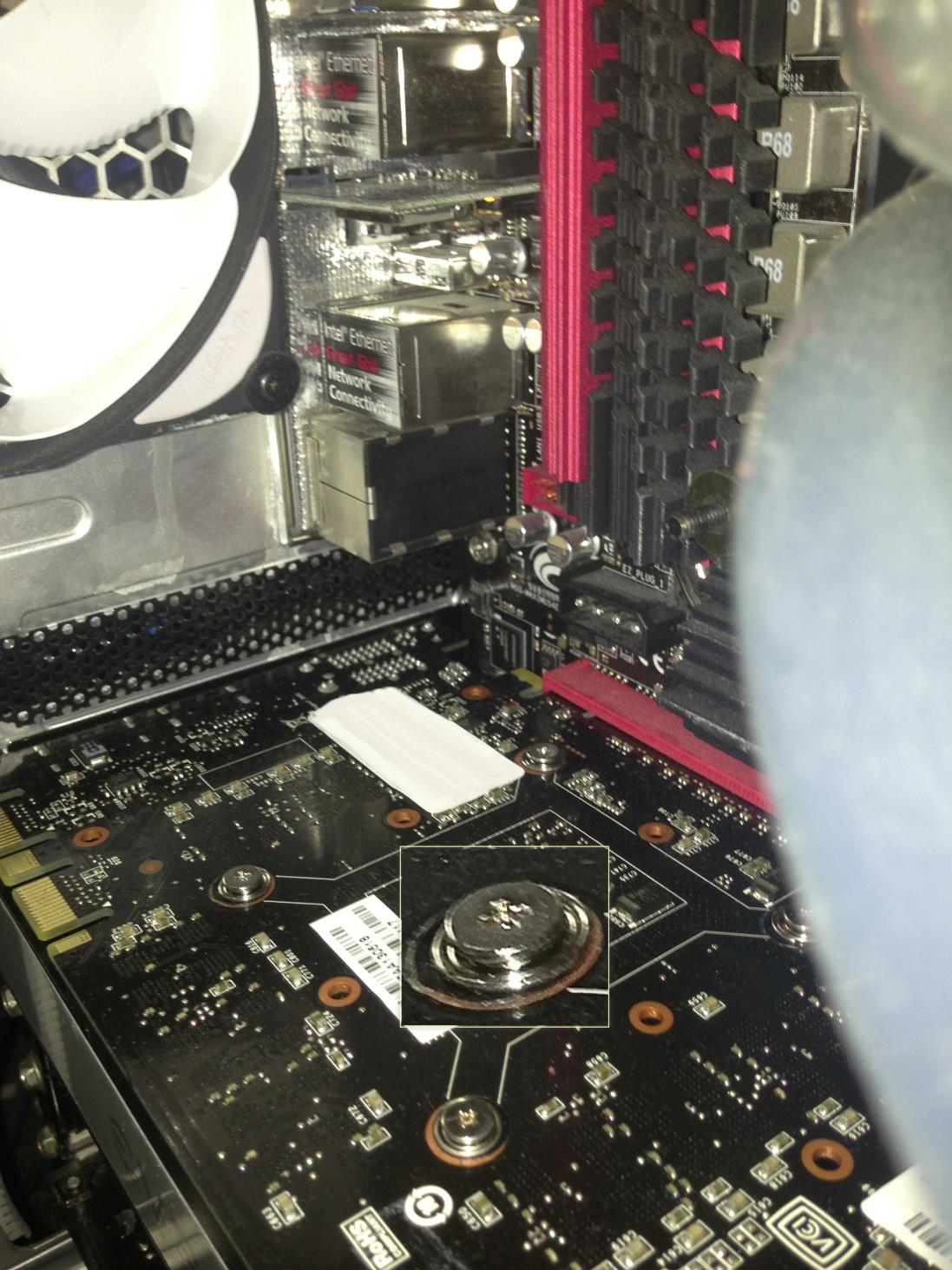

Am nächsten Tag machte ich den Rechner an und sah Grafikmatsch. Scheisse! Schnell ausgemacht,
aufgemacht und geguckt. Die Grafikkarte war lecker unter Wasser. Das PCB hatte 'nen guten Schluck
gesammelt. Dann merkte ich, dass sich beim Rausziehen der Papiertücher auch was an der Pumpe
gelockert hatte und es da vom AGB her auch tropfte. Lecker. Das war zum Glück halb so wild.
Trocknen, neu verschlauchen und gut.
Ich hatte vorher täglich geguckt ob auch alles trocken ist, im Leben nicht dran gedacht, dass nach
dem Schliessen der Seitenteile etc was passieren konnte. Hätte doch nie gedacht, dass sich das
Stück hinten so böse löst. Mittlerweile gucke ich wieder täglich. Einmal hinten, einmal Seite auf
und Karte anleuchten ...
Die Grafikkarte war jedoch hinüber. RIP GTX 680. Der Aufkleber mit der SN sah verdammt übel aus,
durchgeweicht, eingerissen. Ich hatte mich gedanklich schon damit abgefunden 'ne neue Karte kaufen
zu müssen. Erst kam 'ne alte Karte wieder rein, die 680 wurde gereinigt, lag dann ein paar Tage rum
und als ich dann nochmal guckte sah der Aufkleber doch gar nicht so schlimm aus. RMA, eingeschickt
und so wie das aussah gab es von EVGA eine nagelneue Karte zurück. :d

Wenn ich das richtig sehe wird mein jetziger GPU Kühler nur von vier Schrauben gehalten.
Ist das Loktite? Immerhin sind's Kreuz Köpfe und ich brauche keinen extra Torx Dreher.

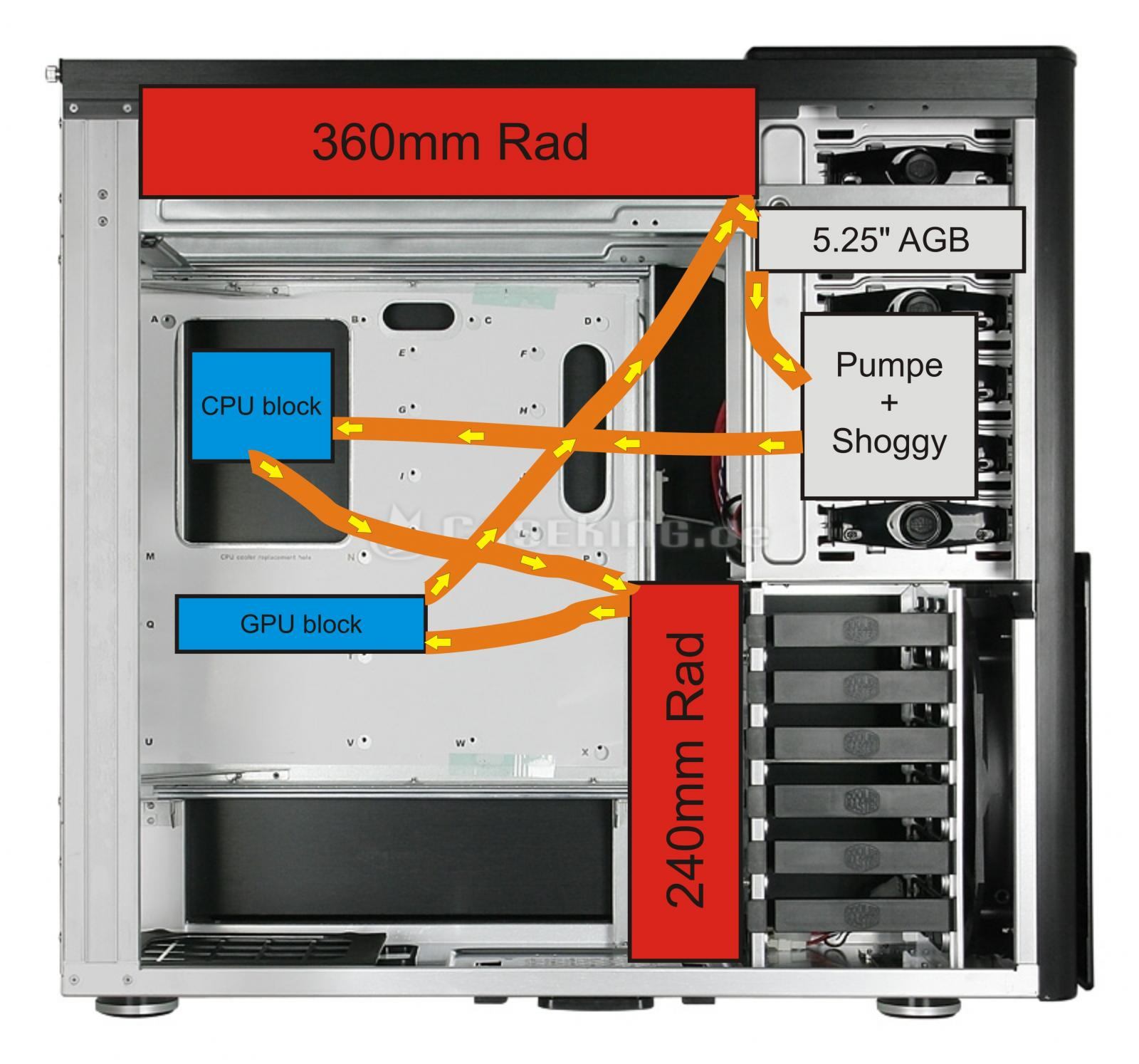

Verschlauchung:
Momentan sieht es so aus:
360er Radiator -> AGB -> Pumpe -> CPU -> Radiator
360er Radiator -> AGB -> Pumpe -- das bleibt wohl.
-> CPU -> 240er Radiator -> GPU -> 360er Radiator.
Alternativ von der Pumpe:
CPU -> GPU -> 240er -> 360er
Nächste Alternative:
240er Radiator -> GPU -> CPU -> 360er Radiator

Ich kam gerade auf die Idee einen weitern 120mm Radiator hinten mit rein zu hängen.
Da ist doch eh 'nen 120er Lüfter. Kann man auch 'ne Radiator dran schrauben, oder? :d
Oder bringt das nichts?
Der eigentliche Gedanke war einen Radiator zwischen CPU und GPU zu haben.
So könnte ich von der Pumpe -> CPU -> 120er -> GPU -> 120er -> 360er.
Das gäbe dann einen schönen Kreislauf und keine hin und her Zickzack-Verschlauchung.
Von der GPU könnte ich gerade runter, zum T-Stück und von dort zum 240er.
Das T-Stück mit dem Ablasshahn läge dann am Boden vom Gehäuse. Tiefer geht's nicht.
Und wenn es liegt brauche ich mir keine Gedanken über das zusätzliche Gewicht am Schlauch zu machen.

Reihenfolge:
AGB -> Pumpe -> CPU -> GPU -> 240er Radiator -> 360er Radiator
