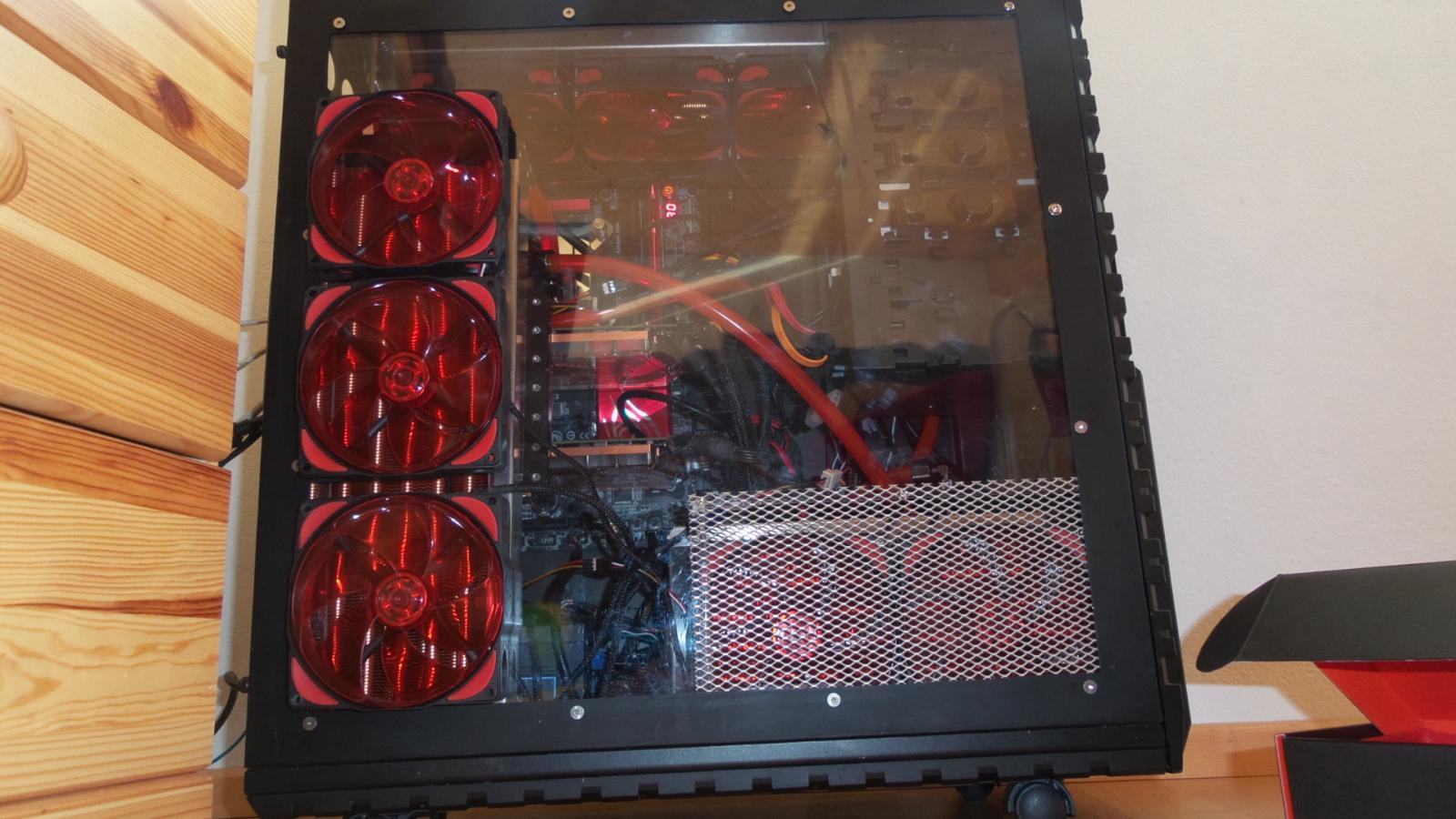

Jetzt läuft gerade heaven bench seit ner halben stunde und die wassertemp steigt stetig langsam sind schon bei 38 Grad ist das noch in ordnung? Kommt mir hoch vor
38 Grad sind zwar viel aber so ein Benchmark ist auch schon eine große Belastung für das System und so ein SLI-System heizt ordentlich. Wie sind denn die Temperaturen der Grafikkarten, Gehäusetemperatur und Umgebungstemperatur?
Mach bitte mal ein Bild vom aktuellen Systemaufbau. Seit dem Letzten Bild gab es ja ein paar Probleme :d
Sind eigentlich wieder alle 3 Radis an Bord und sind diese alle mit Frischluft versorgt?
Grafikkarten 48-50grad Umgebung ca. 21 Grad Ja alle 3 Radis an Board. der eine 360 er saugt Frischluft der dicke 240 er Auch Frischluft. der 360er im Deckel muss die Gehäuseluft nehmen.
Fotos reiche ich nach.
Jess jetzt ist das Gluckern weg, war echt anscheinend noch Luft in den Raddiatoren.
Würde es viel bringen vorne noch nen Single 120er Radi zu Installieren? 20160224_084651.jpg
Der kleine Radiator wird kaum einen Unterschied machen, würde den weg lassen.
Vielmehr würde ich dem oberen dann auch Frischluft geben. 38 grad Wasser sind absolut ok.
meinst die Lüfter ansaugen lassen?, kann ich probieren
