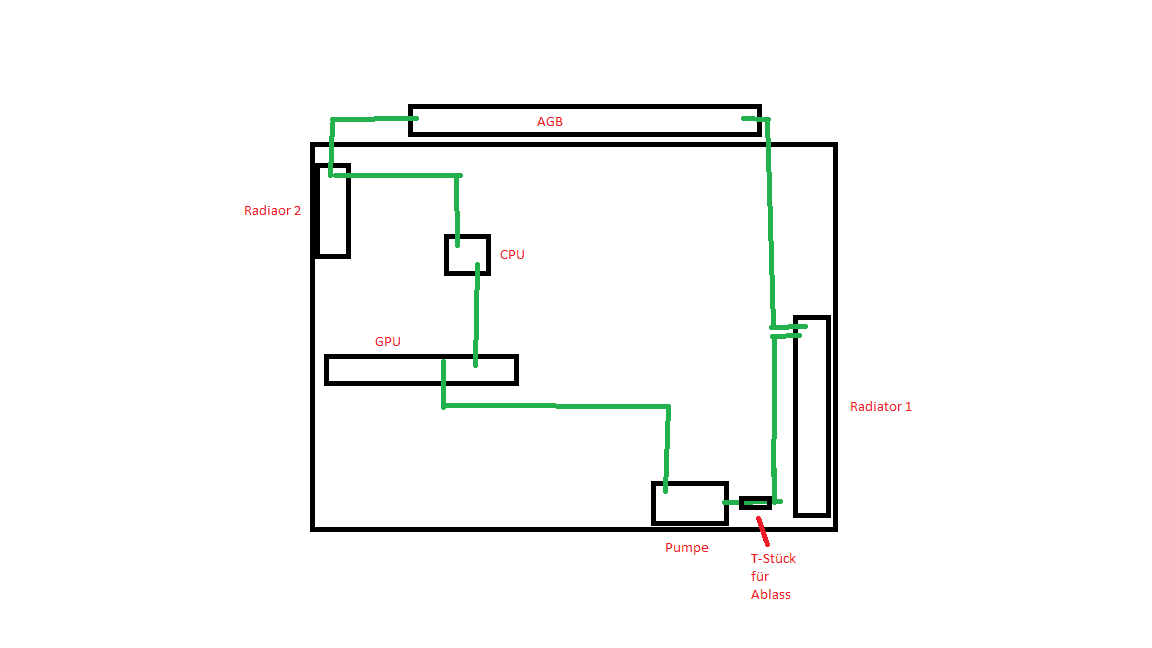

Jetzt erkläre aber bitte nochmal wie genau du die Wakü zusammenbauen möchtest, am besten anhand einer kleinen Zeichnung. Wofür genau brauchst du den Verteiler und wahrscheinlich reichen die 14 Anschraubtüllen nicht aus wenn ich mir den Warenkorb so anschaue. Dann hast du zwar ein Beleuchtungsmodul von Alphacool im Warenkorb aber keine LED dafür, hast du bereits sowas? In der Artikelbeschreibung sind unten auch kleine Sets aufgeführt mit LED, da kannst du nochmal etwas sparen wenn du sowas noch brauchst. ;)
Mfg.
Alles klar, dann ist der Ablasshahn aber nicht sehr flexibel direkt hiter dem T-Stück...
Mfg.
Nach den t Stück verwende ich einen verbinder. Der ist im warenkorb. Der hintere teil des PCs hat Gitter. Jedoch keinen Platz für Lüfter.
