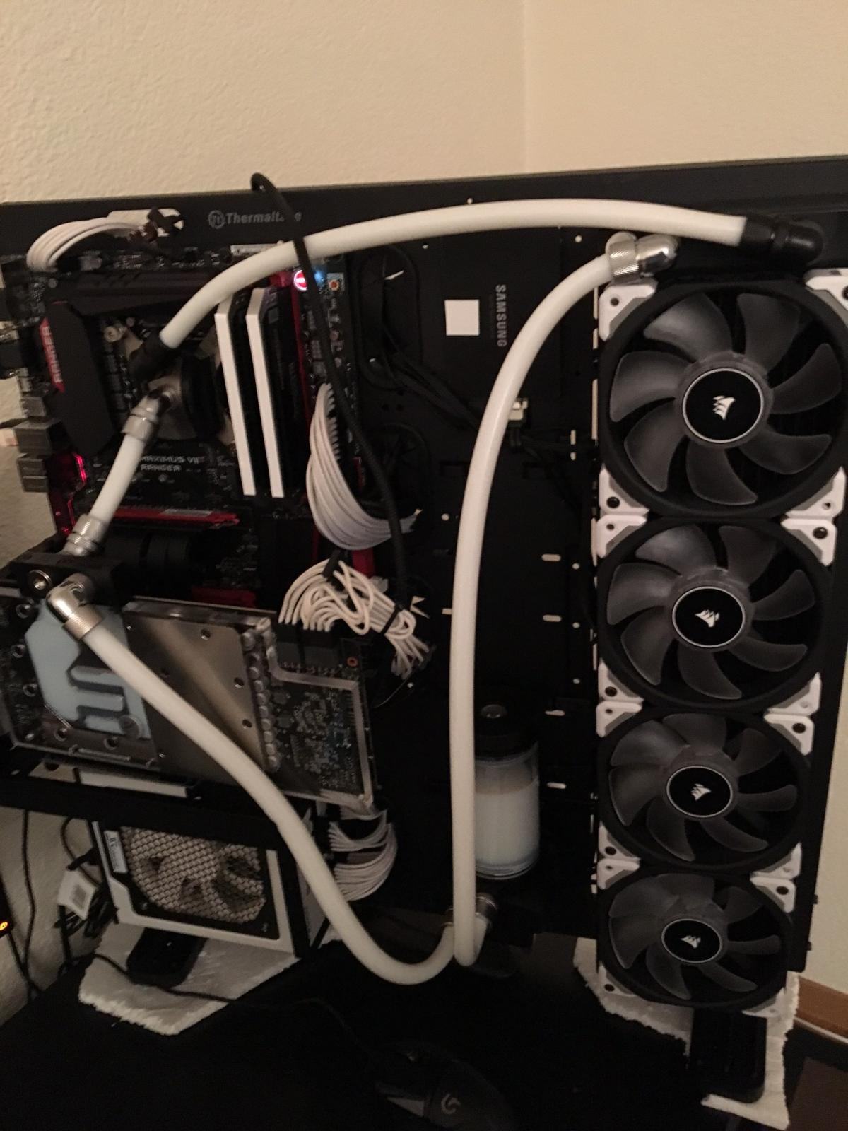

Hallo Zusammen
Ich habe folgendes Problem. Gestern habe ich meine GraKa in den Wasserkreislauf genommen. Seit dem blubbert meine Pumpe nur noch so hin. Früher als die Karte noch "gelegen" war, sprich die Plexiglasfront war nach unten gerichtet hatte ich normalen Druck. Im AGB war der Strahl ziemlich stark.
Könnte es damit zu tun haben das sich in der GraKa eine riesen Blase gebildet hat? Oder ist wirklich meine Pumpe zu schwach?
Als Pumpe verwende ich die Alphacool Laing DDC310 - Single Edition. Die sollte das eigentlich stemmen können, oder?
Mein ganze System sieht so aus:
Danke für die Hilfe :)
Lass die Kiste doch erstmal sauber entlüften, evtl. musst du die Graka / Case einmal kippen, damit die Blase verschwindet. Und Blasen fressen tierisch Durchfluss.

Die Pumpe ist in jedem Fall nicht zu schwach für den Kreislauf. Aber der Kreislauf ist eben, wie du ja bereits erkannt hast, nicht vollständig entlüftet. Sobald Letzteres erfolgt ist, wird sich auch wieder ein größerer Durchfluss einstellen. Ausreichen wird er aber aktuell auch schon, so dass du dir keine Sorgen um die Kühlleistung machen musst.
Durch den hochkant als Siphon verbauten Radi mit den Anschlüssen als Hochpunkt, wird das Entlüften btw. auch nicht unbedingt einfacher (aber immer noch besser als wenn die Anschlüsse unter wären).
Edit: much too late... :d (hatte den Tab wohl schon länger offen... :rolleyes:)
Edit#2: Bei dem "Gehäuse" könnte es zum Entlüften hilfreich sein, wenn du es auf den Rücken legst (so dass das Board flach vor dir liegt und die Graka den Hochpunkt darstellt). Der AB ist nicht unbedingt der beste wenn´s um Entlüften geht, weil mehr Wert auf Wasserspiele als auf die Funktion gelegt wurde, aber wenn er einigermaßen voll ist, sollte es auch horizontal liegend damit klappen.

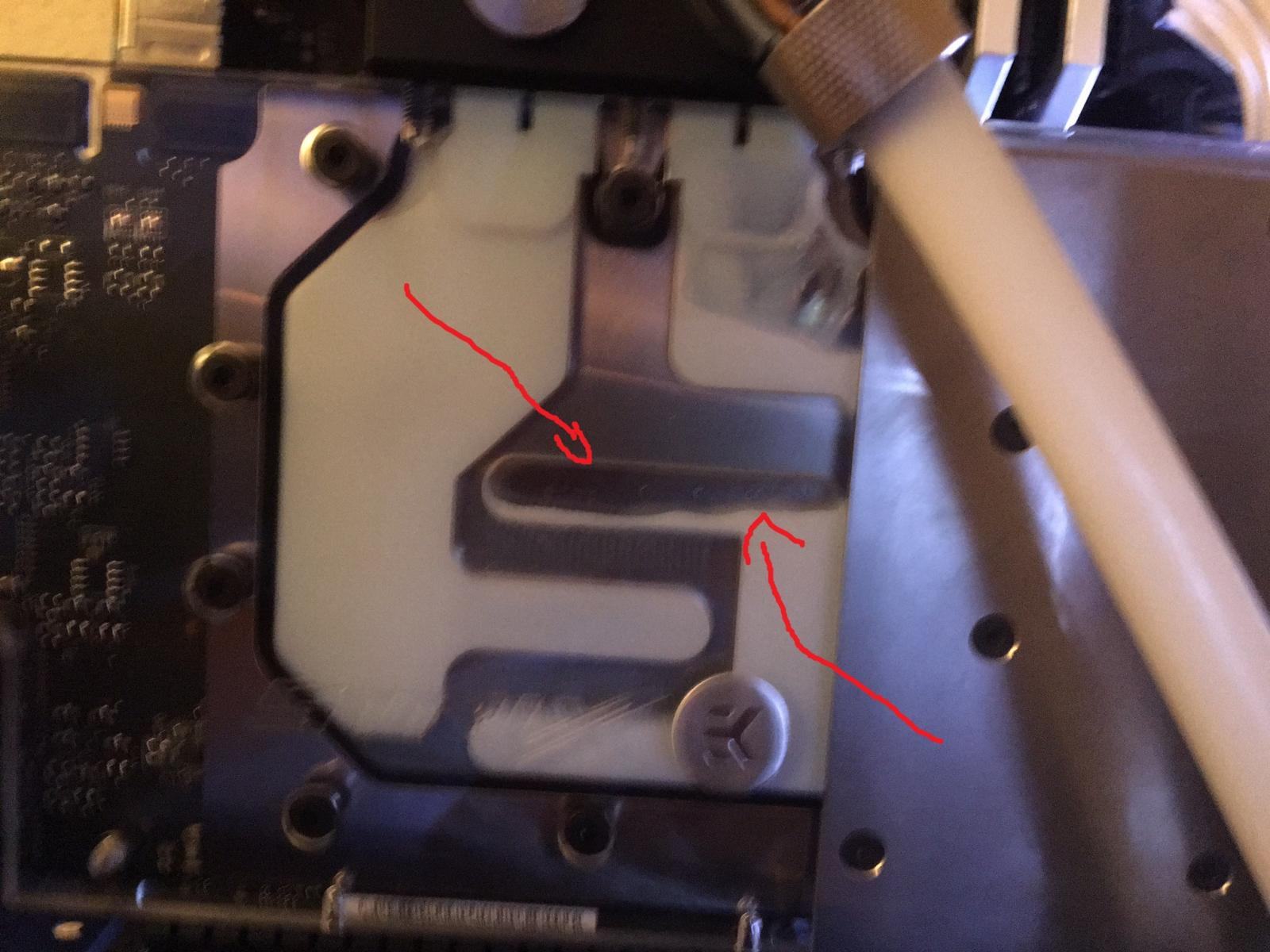

Edit#3: Im Übrigen ist der Graka-Kühler falsch herum angeschossen - das bremst und behindert die Entlüftung zusätzlich ;).
Oke vielen Dank für euere Tips. Ich dachte schon ich müsste bereits zum 3. Mal alles wieder von vorne beginnen, sprich die Karte wieder anders Stecken, die Verschlauchung neu machen etc. Ich werde hier wieder Feedback geben :)
Mindestens die Verschlauchung des Grakakühlers solltest du wie gesagt schon ändern, wenn du dir das Entlüften nicht weiter erschweren willst. Die ist wie gesagt verkehrt herum angeschlossen.
Also das heisst, die Zuführung von der Pumpe sollte am hinteren Eingang des GraKa Kühler sein? Und vom Vorderen sollte es weiter zur CPU?
Oke dann heisst wieder, Wasser ablassen und neu verschlauchen.....:( :d

Laut EK gibt es bei diesem Kühler keine Flussrichtung und es steht sogar explizit auf deren Homepage. Es mag sein das das beim Entlüften helfen kann aber die Kühlleistung beeinflusst dein Aufbau nicht !
Wie du schon sagst - laut EK... ;) :d
Aber auf die Kühlleistung hatte eine verkehrte Flussrichtung bei so großen Düsenquerschnitten bislang auch bei anderen Kühlern in der Tat selten großen Einfluss. Hier gibt´s aber ein Entlüftungsproblem.
Wie gesagt kann das bei der Entlüftung schon helfen aber ob es die Kühlleistung beeinflusst würde ich gerne mal bewiesen haben. Wird halt gerne immer behauptet.
Bei den ersten Düsenkühlern die noch enge Düsenquerschnitte aufwiesen, die mehr zur Strömungsbeschleunigung und nicht vorrangig zur Verteilung genutzt wurden, ist das Thema im CPU-Bereich damals mehr als ausführlich durchgekaut worden. Auf die Kühlleistung wirkt sich eine falsche Durchflussrichtung vor allem dann negativ aus, wenn die Düsenquerschnitte klein sind. Die Querschnitte der großen Verteilschlitze in den Düsenplatten heutiger Graka-Kühler sind aber ziemlich groß und dienen vor allem der lateralen Verteilung über die Mikrosturktur. Nichts desto trotz kann es bei falscher Strömungsrichtung auch bei solchen Kühlern theoretisch vor allem in der Mittelzone unter Düse zu einer etwas schlechteren Wärmeabfuhr kommen. Ob das in der Praxis aber messbar ist, steht schon allein aufgrund der unzureichenden Messgenauigkeit mit Chipsensoren auf einen ganz anderen Blatt. Die Unterschiede bei Düsenkühlern mit kleinen Düsenquerschnitten waren hingegen durchaus messbar und oft auch nicht vernachlässigbar.

Sooo, nun habe ich die Änderung mit den GraKa Anschlüssen gemacht. Das ganze sieht ein wenig besser aus, zumindest im GraKa Kühler. Es ist aber immer noch sehr viel Luft in im Kreislauf. Ich sehe das schwach im Schlauch der vom Radiator zur Pumpe führt. Dort ist noch eine gewaltige Blase. Bestimmt 30cm groß. Ich lasse den PC jetzt einfach mal laufen. Die Temps sind zur Zeit mit ein wenig surfen und YT bei ca. 40 Grad CPU und GraKa 31 Grad.

Aber doch keine 30 cm Blase... kleine Bläschen halten sich gerne auch mal ein paar Tage an den Schläuchen und an den Wänden vom AGB, aber der Rest muss voll sein. Kann mir garnicht vorstellen, dass da nennenswert Durchfluss ist, wenn sich so ne Blase hält...

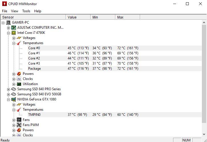

Hier sind mal die Temps während dem AC zocken.
PS. CPU ist ein 4790k auf 4,8ghz/1.375V und mit Flüssigmetall geköpft und die 4 Lüfter laufen so gut wie auf Hochtouren während dem spielen.
Die Blaße war daumengroß im GPU Kühler eventuell noch größer. :) Die gehen weg. Immer mal wieder etwas schütteln.
Die Temperaturen zeigen, dass soweit alles in Ordnung ist.

Ich werde das Ganze beobachten und zwischendurch mal schütteln :). Und wenn die Temps aktuell normal sind bin ich optimistisch dass es gut kommt 🙂. Obwohl die Blase ist schon extrem gross.

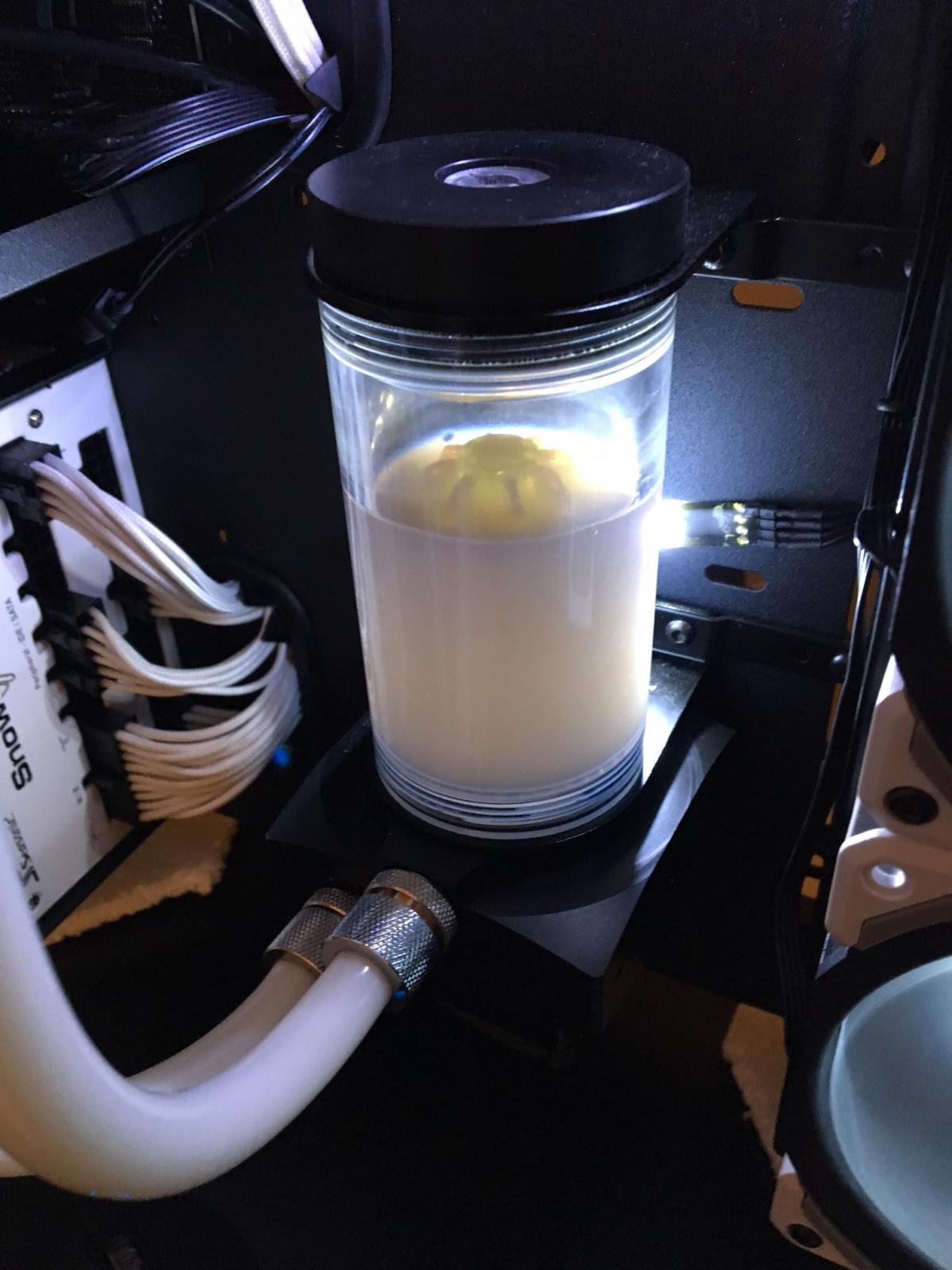

Sieht so aus wie ein "Stück" Wasser im Schlauch fehlt, obwohl der AGB zu 80% gefüllt ist.
Auch der vorherige Zustand habe ich wiederhergestellt, sprich die Karte wieder abgelegt. Auch hier das gleiche Phänomen. Kaum Druck vorhanden.
Auf dem Handy habe ich noch ein älteres Bild gefunden, also vor dem Umbau mit der Karte.
Und der Unterschied ist der Eingang von der CPU am Radiator
wie lang lief das System vorher schon? Schlauchweichmacher + Mayhem / Pastel Schwachfug können schon einiges in den Blöcken/Radiatoren verstopfen. Kann schon sein das wenn das System so schon länger läuft (die Schläuche machen so den Anschein) das der GPU Block das Fass zum überlaufen bringt was Strömungswiederstand angeht.
Im Zweifel einfach mal in den Cpublock schauen was die Kühlfinnen dir da so erzählen ;).
Bei den EK Grafikkartenkühlern dürfen die Anschlüsse auch nicht zu lange Gewinde haben da sie sonst teilweise den Kanal der senkrecht zum Gewinde läuft blockieren. Denke nicht dass es daran liegt aber wollte ich einfach mal in die Runde werfen.
