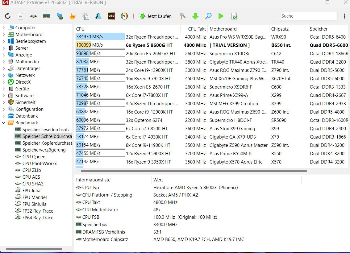

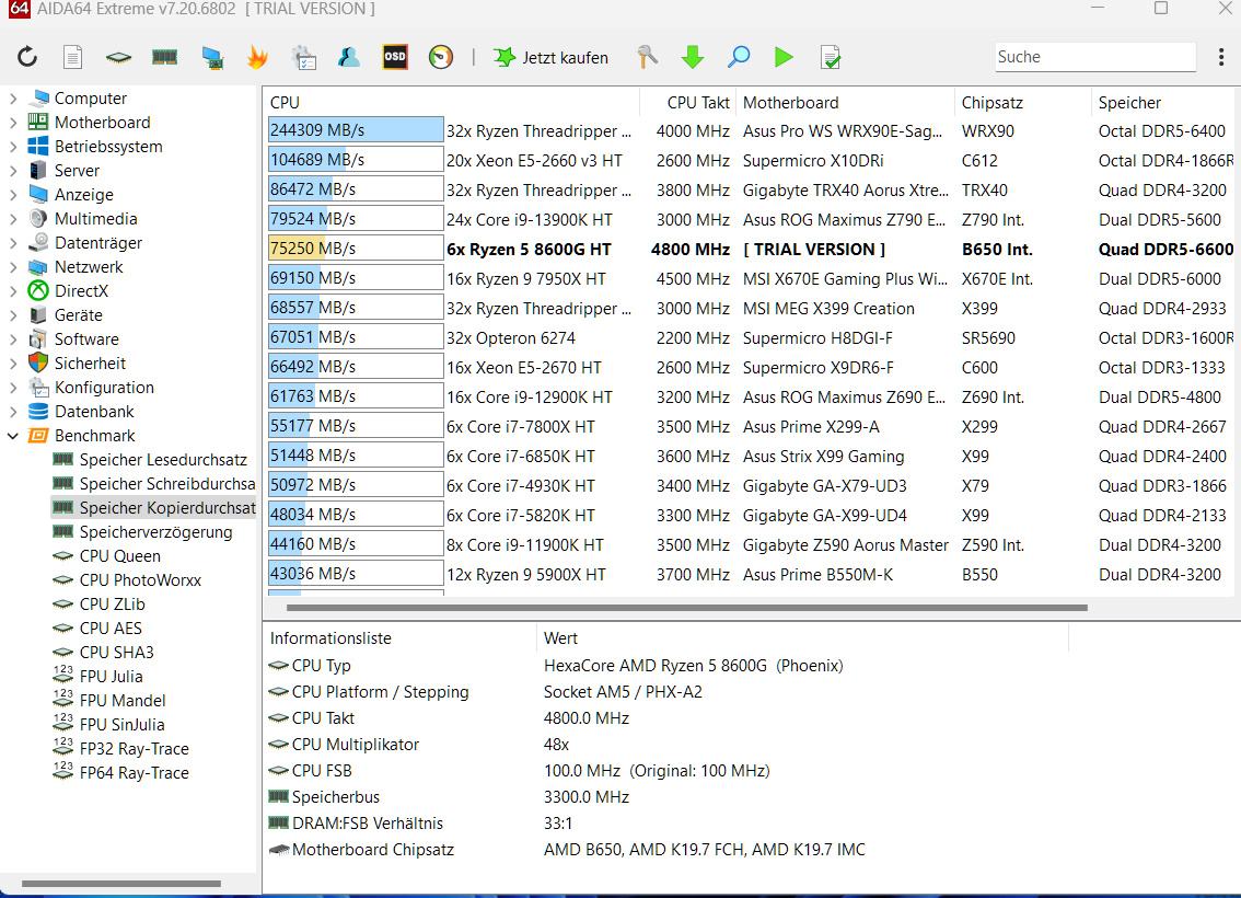

ich habe mein windows im normalen sicheren sandbox mode laufen, aida ginbt ne meldung aus. Kommt trotzdem auf so werte.
meine billig hardware mit nur 2 memory slots wird scheinbar wegen der hohen geschwindigkeit für ein quad system gehalten. Ich habe mir gskill 5600 CL 30 rams gekauft, auch weil es ja heist bei AMD geht nicht so hoch. habe die rams im test auf 6600 CL34 laufen und keine abstürze oder merkwürdiges verhalten erlebt. das msi board hat einen RAM calculator im bios da kann man dann takt erhhöhen und es macht dann vorschläge für die CL werte die man dann im menu auswählen kann. bei AMD expo ist es 5600 CL30 macht es copy um 71000

diejenigen die bei ihrem memory lange trainingszeiten haben, könnten auch mal schauen was für latenz es in aida anzeigt. vielleicht sieht man da unterschiede. die latenz wird je höher der takt etwas geringer. bei mir 85 ns bei 5600 und bei 6600 sind es 81 ns
Die von Aida64 gemessene Latenz wird durch viele Faktoren beeinflusst, die mit dem Arbeitsspeicher selbst nichts zu tun haben. Darunter auch der Prozessortakt und das Betriebssystem. Deshalb sind diese Werte oft nicht direkt vergleichbar. Den Benchmark im abgesicherten Modus durchzuführen eliminiert einige der "Störfaktoren" (Hintergrundprozesse).
