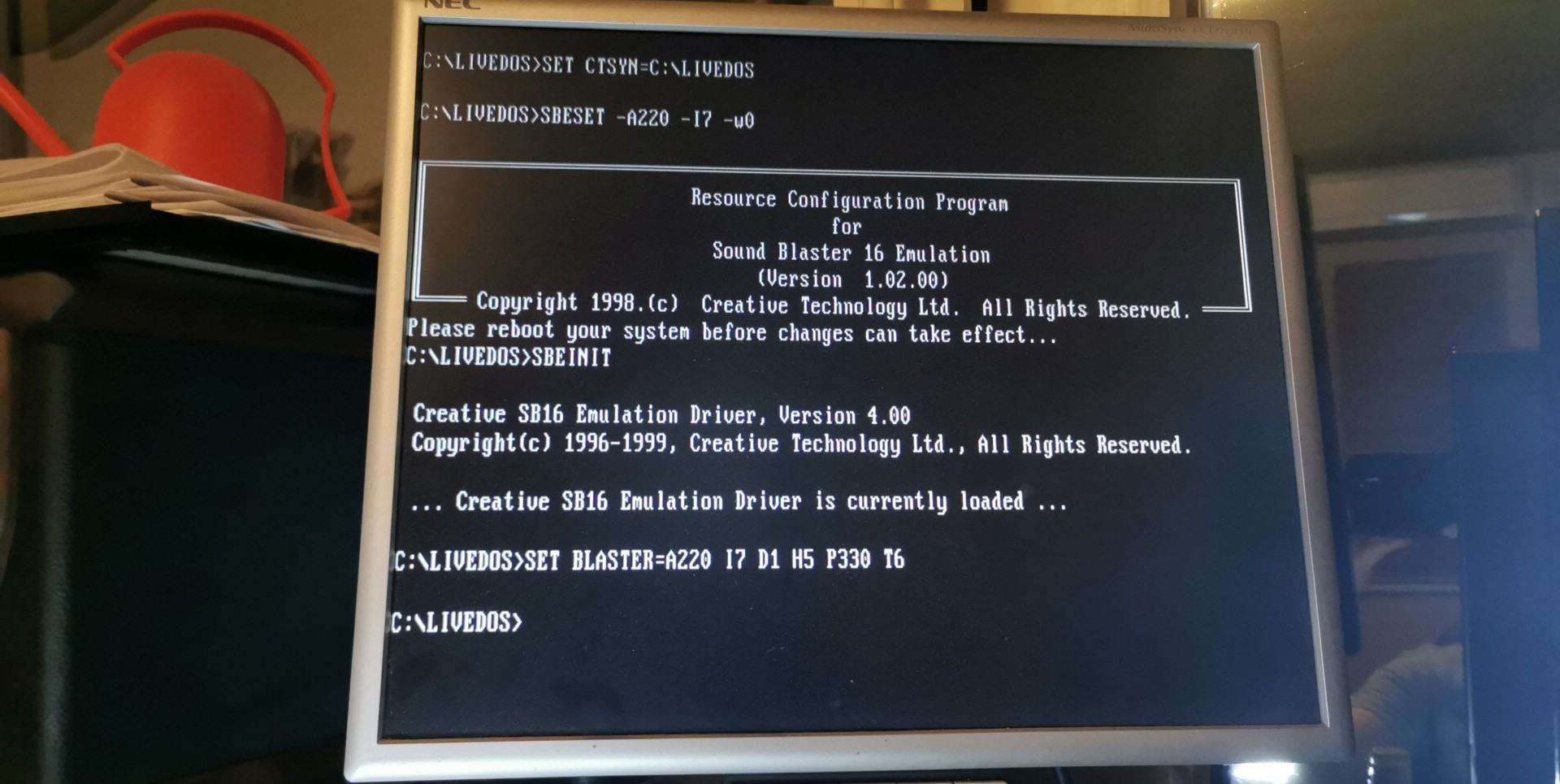

Schau dir einfach das Video von Phil an und auf Vogons gibt es zig Threads.
In diesem Post hat er einen Link zum Download für die Treiber CD der CT4670. Nach der Installation sollte im Gerätemanager eine Legacy SB16 auftauchen und dann kannst du über Windows 98 DOS Spiele mit MIDI Sound starten.
Anleitung pures DOS:
Ich habe das jetzt mal probiert.
SBEGO macht er nicht. Er geht sofort wieder ins Eingabefeld.

Achtung, soweit ich weiß brauchen die SB Live! Treiber zwingend EMS, damit sie laufen. Wenn du dann ein Spiel hast, welches kein EMS verträgt (Comanche 1 zum Beispiel), dann klappt das nicht.
Ansonstens müsste das Treiberpaket von Phils Computer ein Fertigmenü sein. Ich meine das habe ich dir aber auch schon im GOG Forum geschrieben.

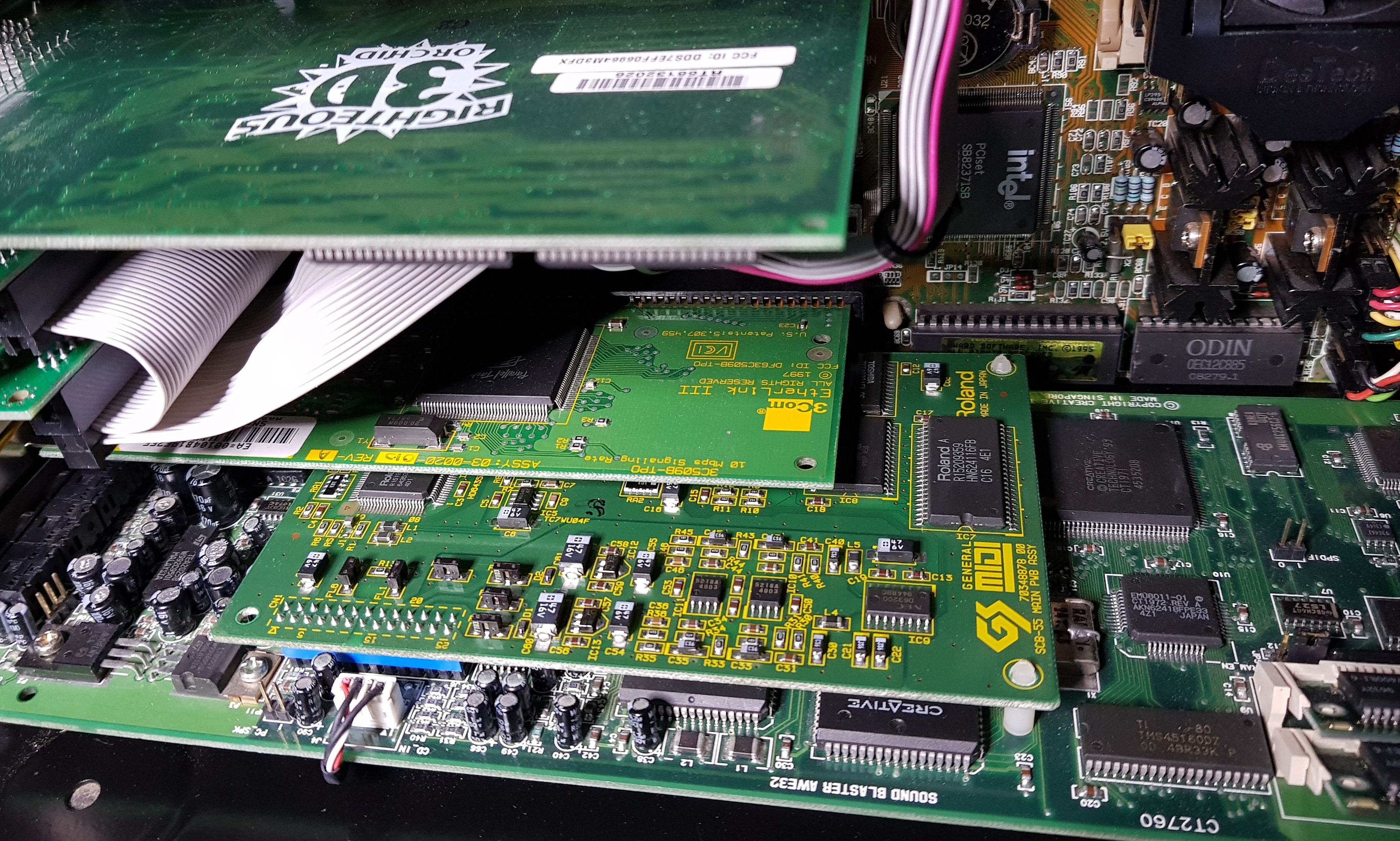

Midi unter DOS erreichst du am besten mit einer ISA-Karte mit Wavetable-Anschluss.
Auf den klemmst du einen Dreamblaster S2 (oder X2 für mehr Flexibilität) und fertig. In den Treibern muss man dann nur noch den Wavetable-Sound aktivieren, der ist meistens voreingestellt "stumm".
