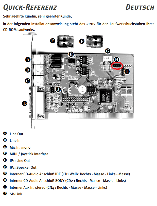

Da kommt das Kabel vom CD Rom Laufwerk in die Soundkarte rein, ist das richtig?
Gesetz den Fall ich habe dieses Kabel verkehrt herum reingesteckt, dann ist nur L/R bei den Lautsprechern vertauscht richtig?

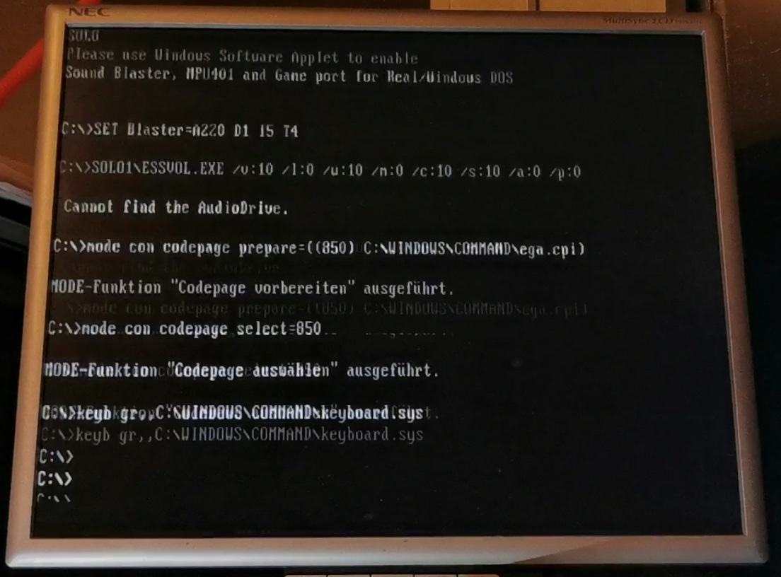

Hab ich gemacht. Hab jetzt Phils Treiber am laufen.
Unter diese Zeile
C:\SOLO1\ESSVOL.EXE /v:10 /l:0 /w:10 /m:0 /c:10 /s:10 /a:0 /p:0
steht beim hochfahren: Cannot find the audiodrive
Mal nen Bild anbei
Du musst die Karte so lange umstecken, bis beim Booten in der Übersicht das Audio- oder Multimediadevice den IRQ 5 erhält. Oder im Bios IRQs auf reserved stellen, bis es stimmt.

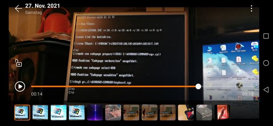

Nur bei ESSVol.exe ......XXXX kommt darunter ein FEhler, siehe Screenshot ein paar Posts weiter oben.
Die Anpassung über msconfig falsch?
Also ja, hab es eingetragen. Mit der Solo habe ich inzwischen gar keinen Sound bei diesen alten Spielen.
Could no detect mpu 401 / SFChip oder so...

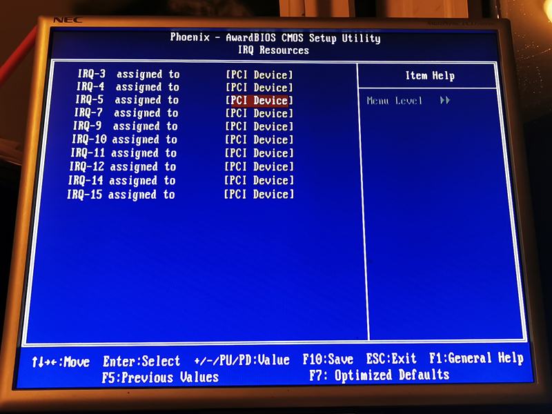

Das Problem ist, dass der PC deiner Soundkarte gerade den IRQ10 zuweist. Das ist Käse.
Im BIOS musst du den Bereich für die IRQs finden:
(Seite 4-15)
Das sollte bei dir ähnlich aussehen. Im Idealfall kannst du dem PCI-Slot deiner Soundkarte einen IRQ zuweisen - dann natürlich den IRQ5.
Serielle und Parallele Schnittstellen im BIOS deaktivieren, um IRQs freizugeben, die brauchst du. Irgendwo kann man bestimmt auch den IRQ für USB deaktivieren. Den brauchst du auch. USB funzt unter Win98SE trotzdem.
Ich hatte vergessen, dass fu auf nForce2 für SockelA unterwegs bist:
Seite 4-16 ... ist aber fast das gleiche...
Mehr habe ich im Bios nicht mit IRQ
USB IRQ sehe ich nirgendwo.

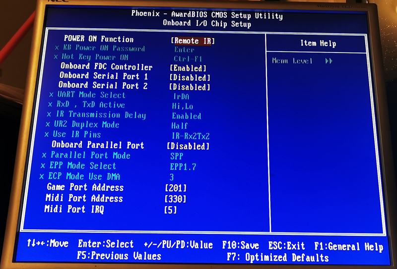

Alle Geräte und Schnittstellen die ich nicht nutze sind aus, außer USB ( FDC schalte ich aus nach dem alle Treiber installiert sind)
Aktuell ist nur eine Voodoo1 drin sowie die Soundkarte. GPU ist onboard.
Gerade Windows zerlegt weil ich den Voodoo1 Treiber installiert hatte... Naja, geht dann morgen mit nen frisches System weiter.
Ich hatte bisher nie etwas mit IRQ und Dos zu tun. Bis völlig nackig. Aber irgendwie muss es gehen...
Da ist ja schonmal ein Fehler. Der Onboard-Sound krallt sich schon Ports und vorallem den IRQ5 für Midi. Vielleicht hast du dann Glück und die Karte steckt im PCI Slot wo das Board dann automatisch schon IRQ 5 zuweist, ansonsten halt umstecken. Denn auf der IRQ Seite kannst vermutlich nur zwischen PCI Device und ISA/Legacy/oder ähnliches wechseln? Oder kannst den Slot wählen?
Onboardsound ist deaktiviert im Bios.
Am letzten Bild sieht man die entsprechenden Einstellungen ganz unten.
Nüchtern betrachtet können das nicht die Daten für die PCI Soundkarte sein. Richtig?
Dann macht es doch Sinn diese Daten entsprechend zu ändern. Korrekt?
Z.Bsp.
Gameport Adress auf 209 stellen
Midi Port Adress auf 290
Midi Port IRQ auf 10
Dann hast du zwei Wege:
1.)
Du kannst unter Windows die IRQs für Karte & MIDI ändern. Entweder die IRQs direkt oder eine Voreinstellung wählen.
Das BIOS übernimmt diese Einstellung dann.
2.)
Die Karte zeigt unter Windows IRQ10 an?
Ab ins BIOS und IRQ10 auf "reserved" stellen (sperren).
Zurück in Windows, die Karte zeigt IRQ 3 an?
Ab ins BIOS, IRQ3 sperren.
Zurück ins Windows...
Das machst du so lange und oft, bis die Karte unter Windows den IRQ5 anzeigt.
Falls der MIDI auf dem IRQ5 liegt, kannst du den idR unter Windows auf einen anderen IRQ setzen (7?).
