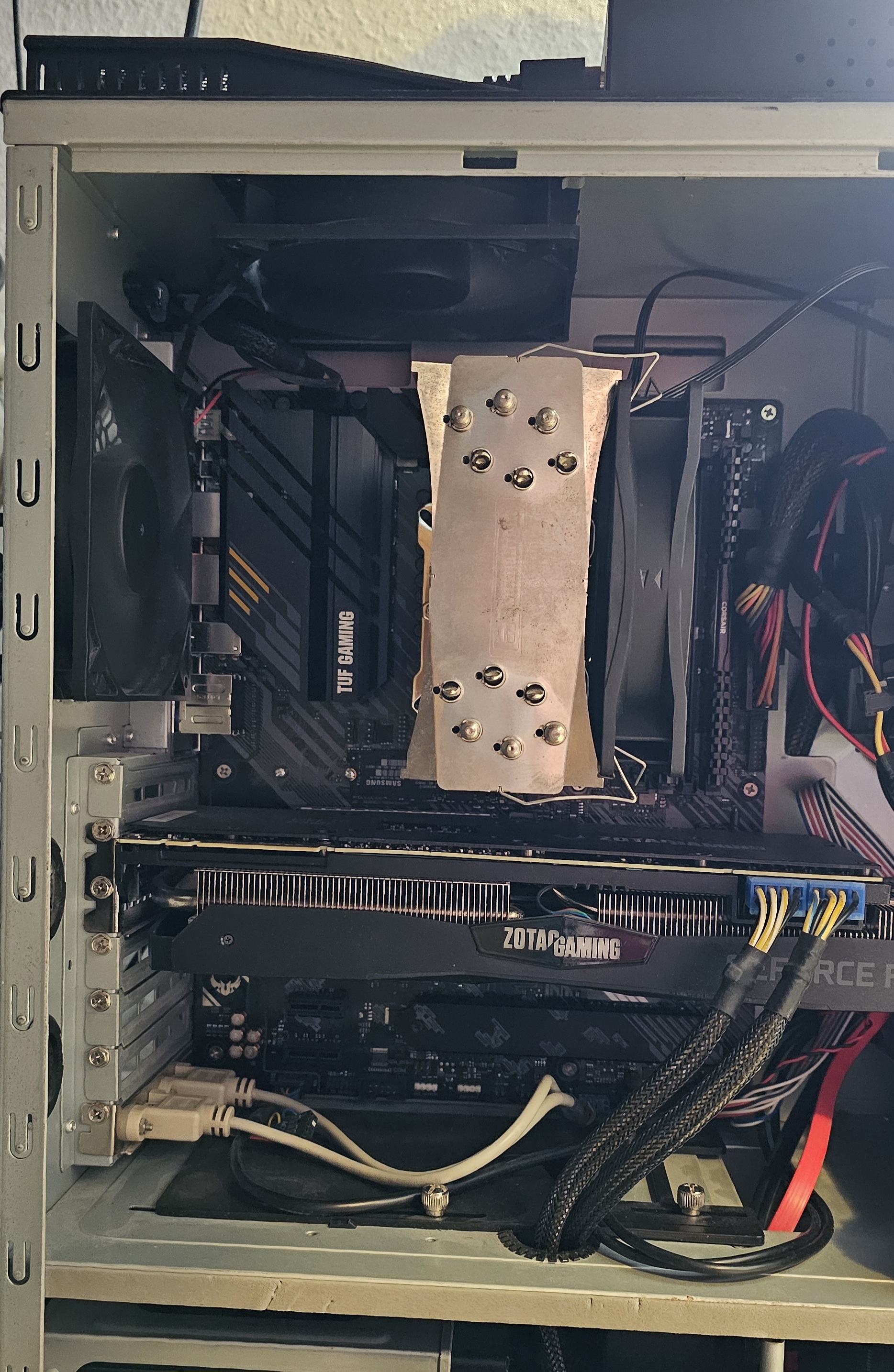

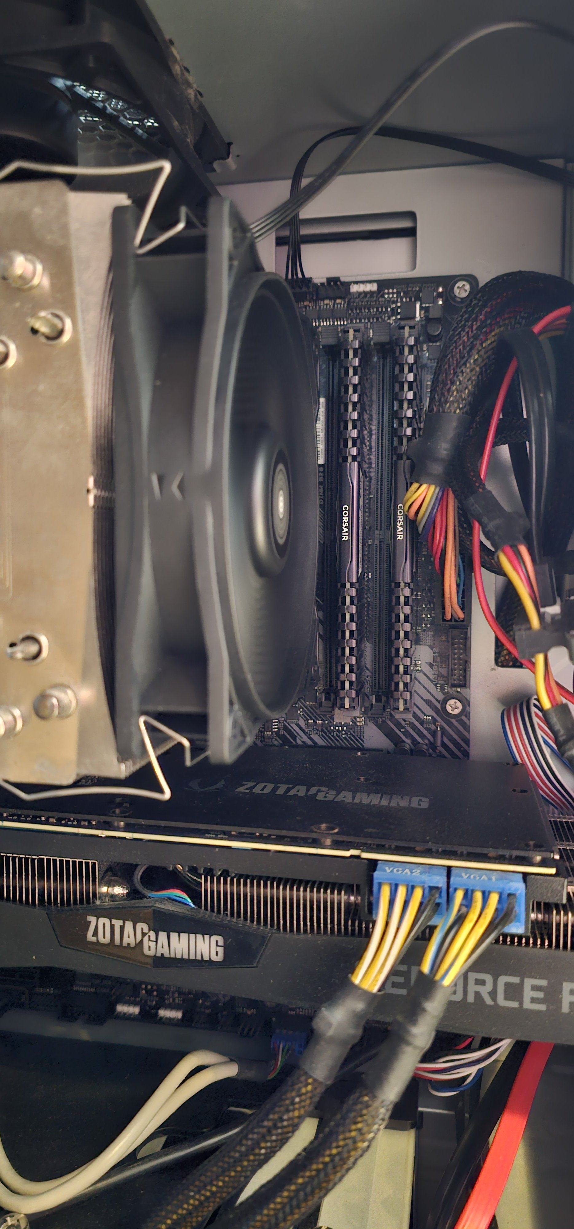

Mach mal bitte ein Foto vom Innenleben des PCs, wo man sämtliche Lüfter und vor allem die RAM Anordnung sehen kann.

Screenshot und Fotos im Anhang.

Ich bin eben kurz ein paar Runden in AC gefahren (wie geschrieben, heute zusätzlich mit CO auf "auto" statt -20) und damit sind die Microruckler vielleicht sogar noch ein bisschen geringer. Ich habe diesen Titel gewählt, weil der auf meinem alten Board/CPU (Z170 Pro Gaming/i7 6700k@4,5 ghz) stets butterweich lief, mit gleichen Settings. Daher bin ich einerseits der Meinung, dass ein 5800X3D keinerlei Probleme mit dem Titel haben sollte - andererseits fällt es mir hier besonders auf, weil ich sehr viele Stunden in AC verbracht habe. Das nur als Erklärung.

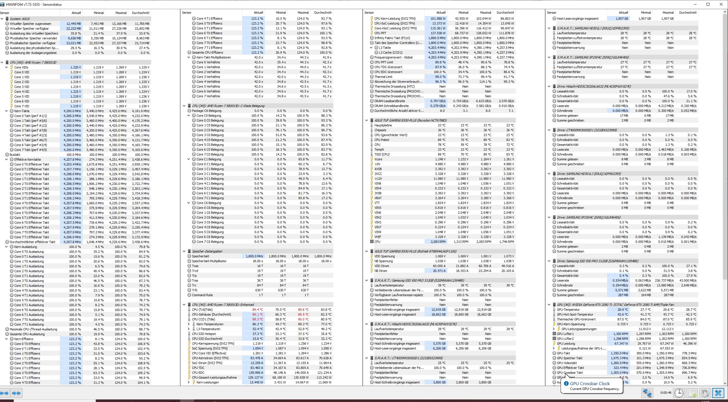

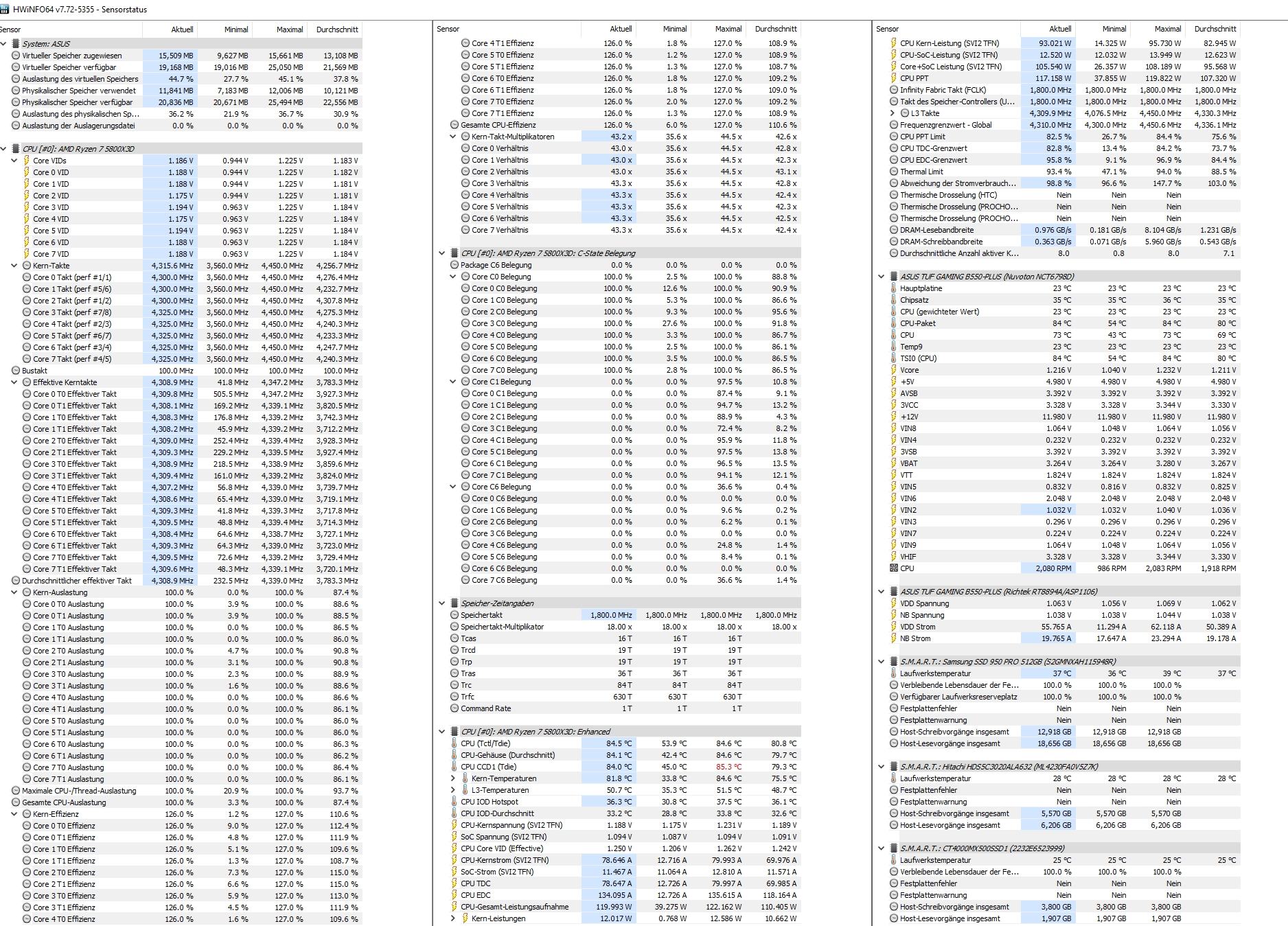

Klapp bitte die effective clocks aus (nur die haben irgend eine Relevanz beim takt) und den CPU reiter unterm ram. Da sollten Werte wie infinity fabric stehen
Also ein Teilerfolg - allerdings habe ich nun in CPU-lastigen Titeln (etwa Flight Simulator) dauernd fast durchgängig über 80 Grad anliegen, teils bis 90. Das ist ja auch nicht ideal.
Komplett egal.
Schaden tut die Temp nicht, aber maximalen Takt kann er damit nicht fahren. Der taktet automatisch runter
Jetzt im Anhang. Da er nun (ohne CO) im Temperaturlimit rennet, bleibt der Kerntakt recht niedrig. Der Screenshot zeigt schon einer der höheren Taktraten. Zwischendurch stand auch eine 3 vorne.
EDIT:
So, jetzt zwei Mal die Werte. Einmal ohne CO und einmal mit CO -20, nur mal zum Vergleich, was es für die Temperaturen und Takt bedeutet.
