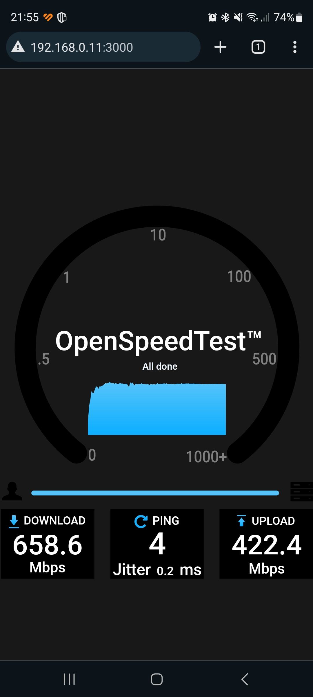

cap-ac mit v7.13beta2 und wifi-qcom-ac package (CAPsMAN ist ein RB4011 ohne WiFi-Hardware, mit v7.12):
Client ist ein Samsung S20FE ... openSpeedtest im Docker auf dem NAS mit 10G Anbindung....Entfernung etwa 2m ;-)
...ein wap-ac (2nd gen, arm) liefert identische Ergebnisse.
Sieht für ein Mikrotik Device doch ganz gut aus oder?

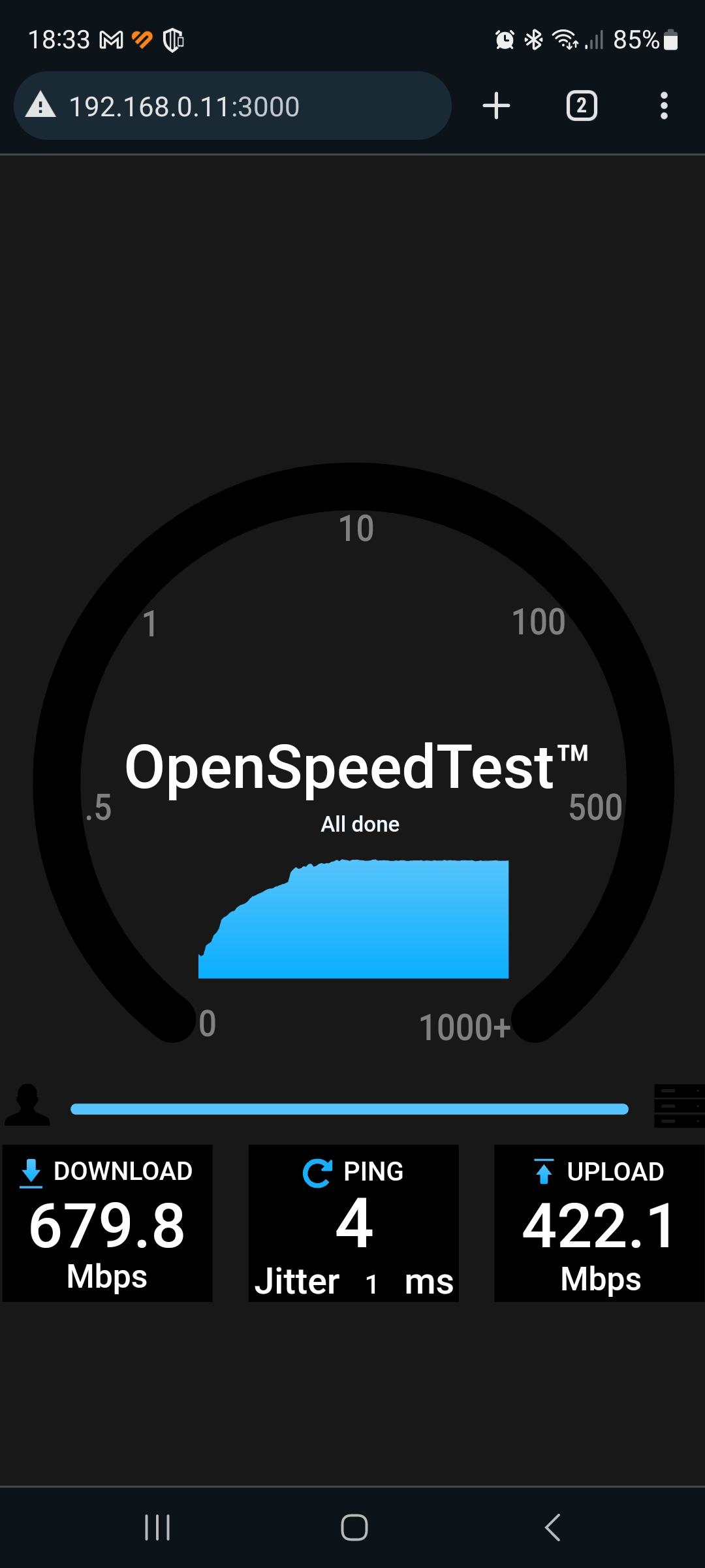

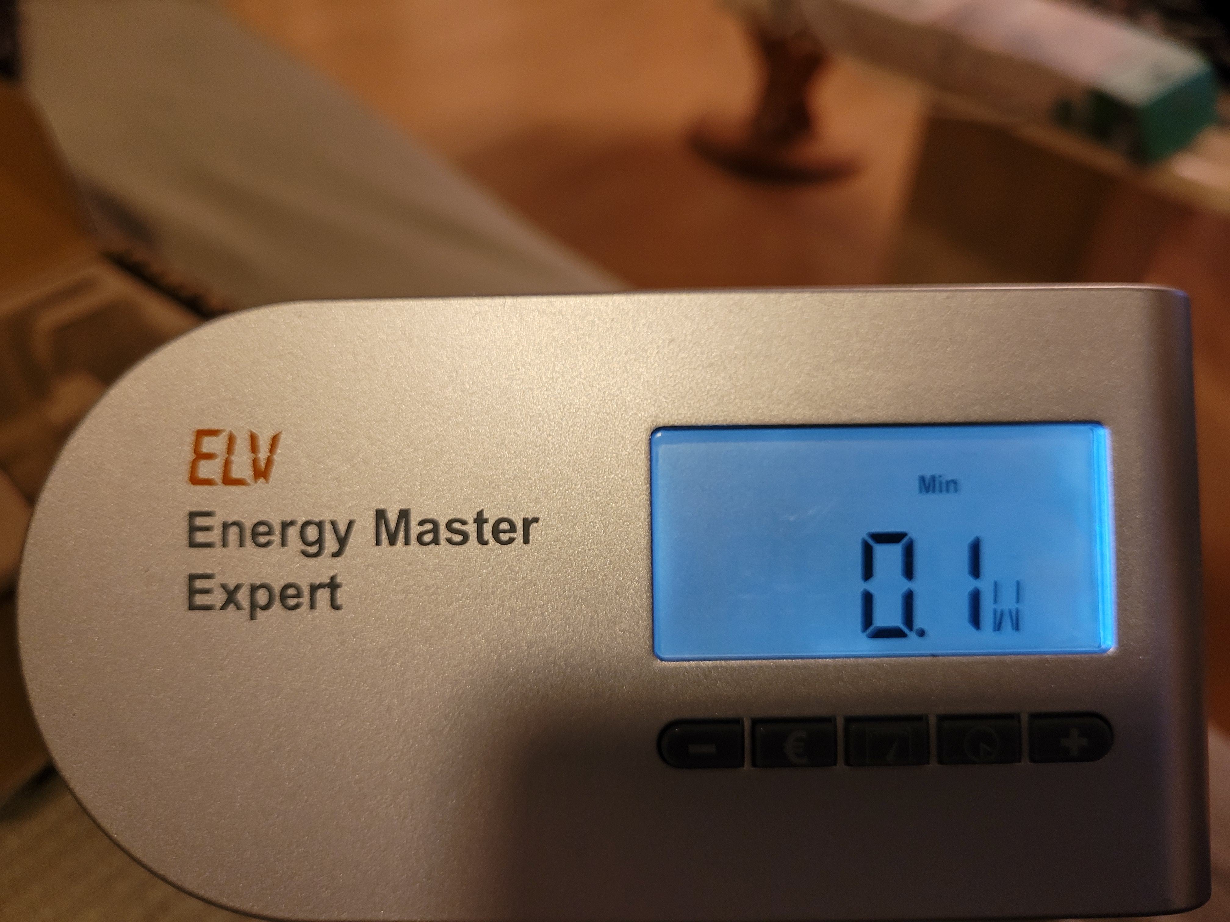

soo...hier mit wifi-qcom-ac und passiv-PoE über das Standard-NT:
Min: 0.1W - Eigenverbrauch des PoE-Adapters
Max: 6.6W / 5.7W - S20FE beim download / upload speedtest über 5GHz Link zum lokalen openspeedtest-Server
Idle: 4.1W - keine Datennutzung 0 oder 1(S20FE) Client verbunden

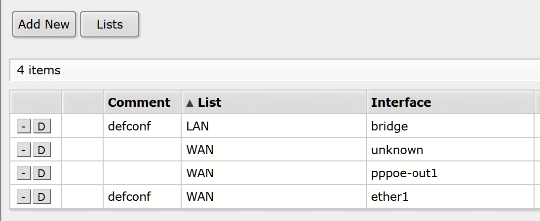

...wäre jetzt die Frage, was/welche(s) Interface(s) sich hinter der Interface-Liste "WAN" wirklich verbirgt/verbergen.
So sieht das im Moment aus:
Ist die Standard-Konfiguration verbunden mit der eingerichteten PPPOE-Verbindung hinter dem Glasfaser-Modem.
der Eintrag mit WAN unknown ist bestimmt nicht "Standard". Die Quicksets würde ich mit Vorsicht geniessen und eine Konfiguration immer selbst komplett aufbauen....abe das stehht hier vielleicht nicht zur Debatte.
Ich habe an der Konfiguration nichts verändert außer die PPPOE-Verbindung über "Quickset" anzuschalten und die VLAN ID zu konfigurieren. Wo das "unknown" herkommt, weiß ich nicht. Ich habe aber sowieso vor, mich mal tiefer in das Ganze einzulesen und die Konfigration bei 0 zu beginnen. Da ich aber noch nicht dazu gekommen bin und in der Zwischenzeit alles laufen muss, habe ich erstmal alles so gelassen.
