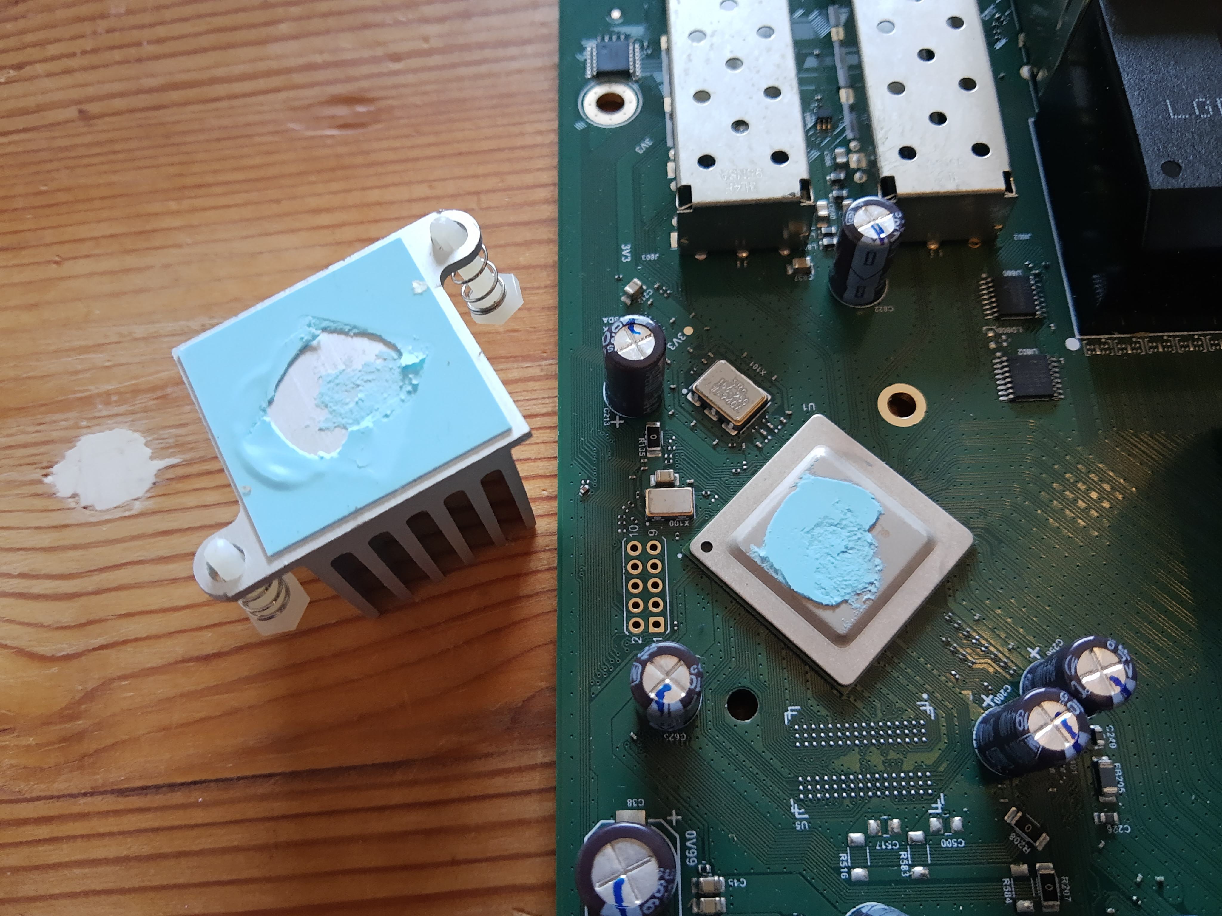

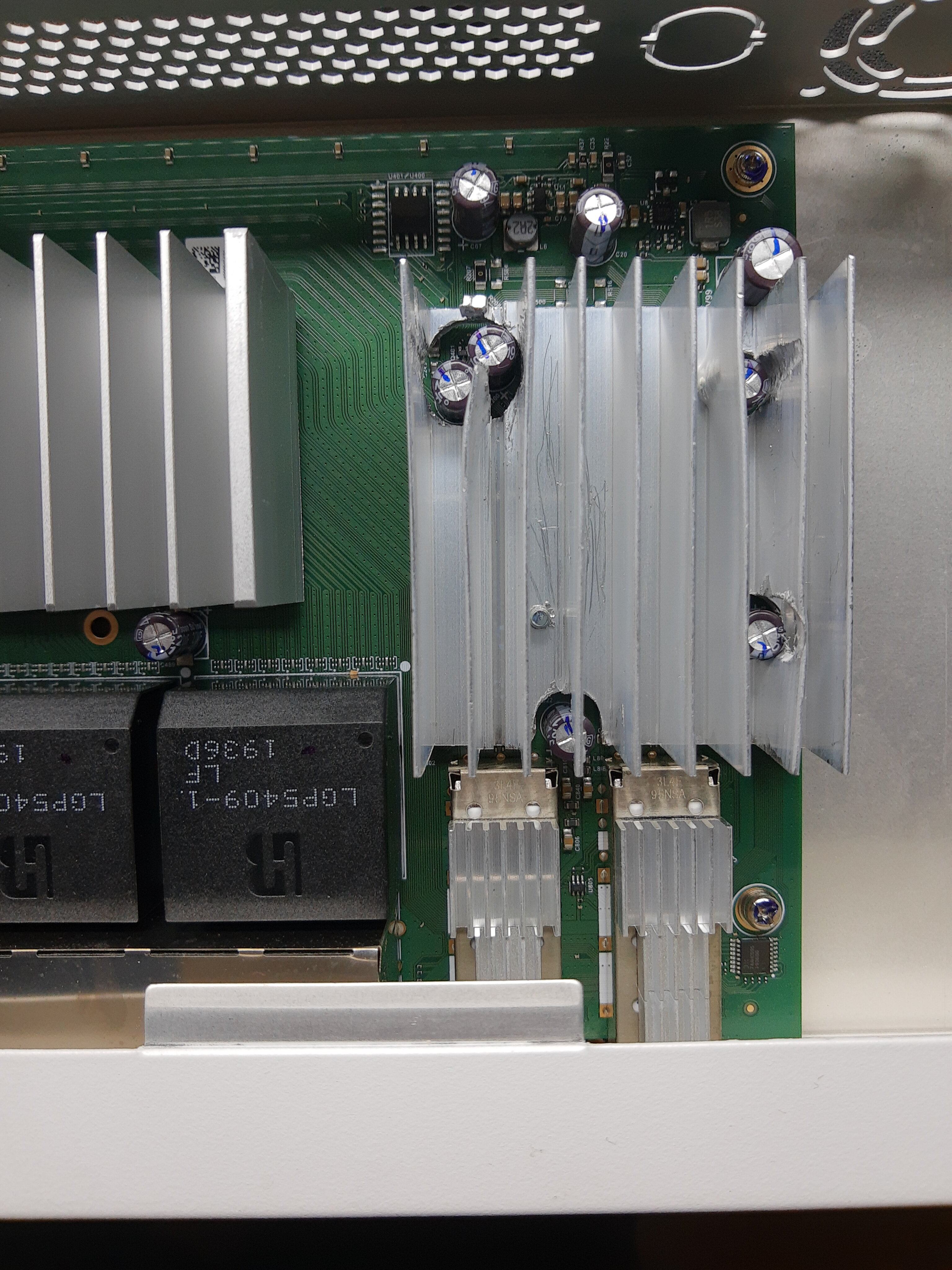

Hallo, mir haben die hohen Temperaturen im CSS326-24G-2S+ keine Ruhe gelassen und ich habe den Kühlkörper getauscht. Verwendet wurden ein Satz Bohrer, M3 Gewindeschneider, Akkuschrauber und ein Feilenset um einen Aluminiumkühler passend zu machen. Wie man erkennt bin ich keine CNC Maschine ...
Der Chip ist schön hoch, keine Gefahr des Kurzschlusses anderer Bauteile unter dem Kühlkörper. Es müssen Nylon Scheiben zwischen Schraube und PCB - anschließend mit Gefühl anziehen.
Statt den knapp 70°C sind es nun ca. 50°C. Ob sich der Aufwand lohnt wird die Zeit zeigen.
IMG_20210219_162521336.jpgIMG_20210219_190334547.jpgIMG_20210219_192430166.jpgIMG_20210219_192440308.jpgIMG_20210219_191833627 (Kopie).jpg

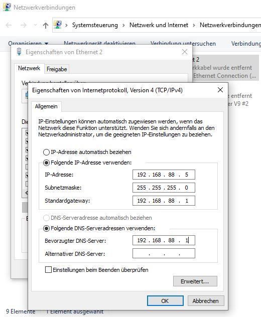

Nun müsste es aber wie folgt klappen:
- Switch lieber nochmals resetten (der Reset-Button ist oft sehr zickig bei Mikrotik)
- Windows -> Ethernet Einstellungen eintippen -> Adapteroptionen ändern
- Deinen LAN Netzwerkadapter auswählen (meist mit Ethernet 1 oder dgl. bezeichnet) -> Rechsklick -> Eigenschaften -> Runterscrollen bis IPv4 -> Eigenschaften wie im angehängten Screenshot ändern
- Übernehmen, neuer Versuch mit Winbox durch DIREKTEN Anschluss an den LAN-Anschluss deines Rechners (Sprich Kabel vom Ethernet-Anschluss direkt an einen Switch-Port
Wenn alle Stricke reißen und nix mehr geht: Netinstall nutzen. Dafür dann aber ALLE Netzwerkadapter (auch Bluetooth etc.) deaktivieren und wirklich NUR den LAN-Port aktiviert lassen, sonst wahrscheinlich Fehlschlag. Aber erstmal keine Panik, Mikrotik bekommst du in der Regel nicht tot.

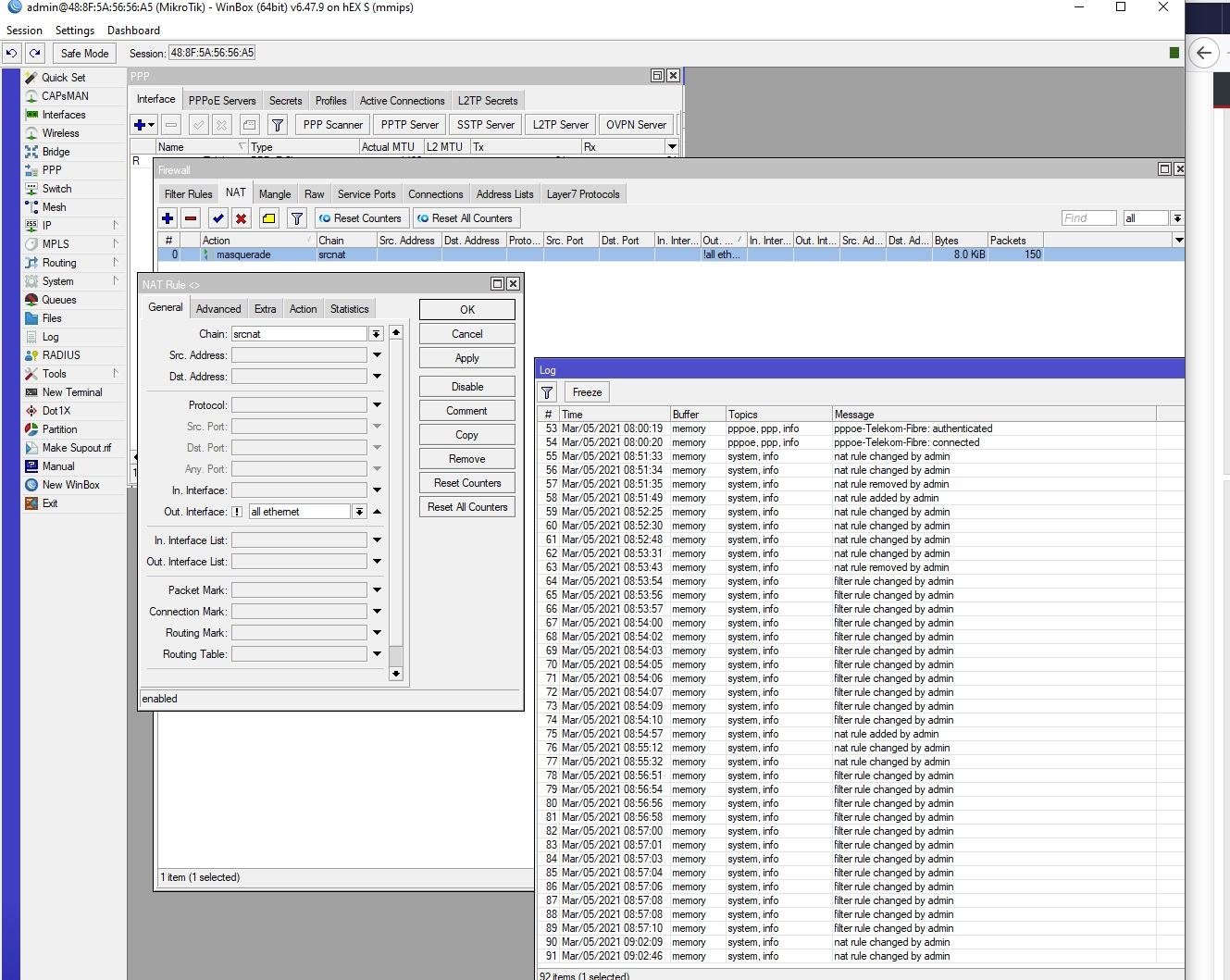

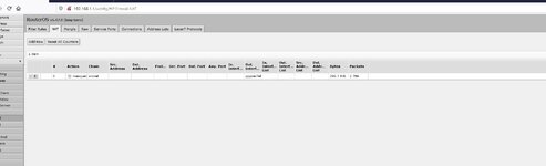

Hallo ,
Ich habe es jetzt hinbekommen. Siehe angehängtes Bild, das war eine NAT Regel.
Das Komma war ein wilder Tippfehler. ;)
Ich habe den Router neu gereseted und nochmals alles neu eingerichtet. Funktionierte leider nicht.
Auf Anraten von hominidae hab ich use peer dns angeklickt.
Das war der erste Schritt zur Lösung. Sonst siehe NAT Regel . Kann das denn richtig und so gedacht sien ?
VG

Wieso machst du so ein wildes source-nat?
In der FW machst du normalerweise nur dst-nat? (Ok, bis auf die eine Masquerading-Regel.)
Ist das Telekom-Vlan in der WAN-Liste?
Die Masquerade-Regel sollte nix mit "!" haben.
Der Code für die Interface-Liste sollte so aussehen (einfach das VLAN in die Liste "WAN" mit rein nehmen):

Schau mal , so läuft es (Bild im Anhang)
Ist das nun so richtig. Ich habe die Einstellung nochmals editiert und hoffe nun alles korrekt eingestellt zu haben.
Interfaces gibt es nun 3.
EDIT: Die Pinganfrage war gestartet worden als noch out interface (ohne list) auf pppoe Telekom stand. Neue Anfragen oder Seitenaufrufe sind nicht möglich wenn es auf Wan umgestellt wurde !?
Ich habs dann wieder auf pppoe Telekom gestellt.
es ist jetzt so konfiguriert wie auf Bild 2
zusätzlich nochmal der aktuelle Code
