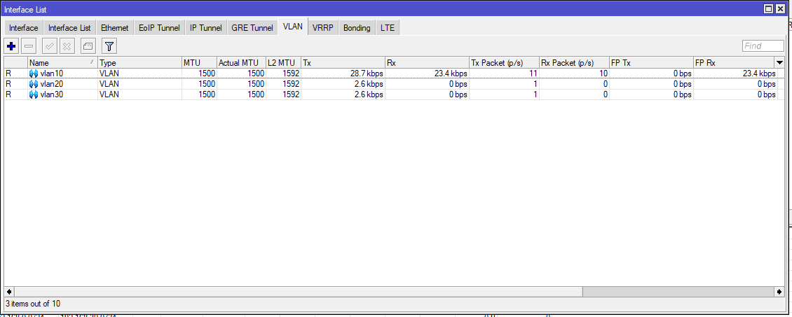

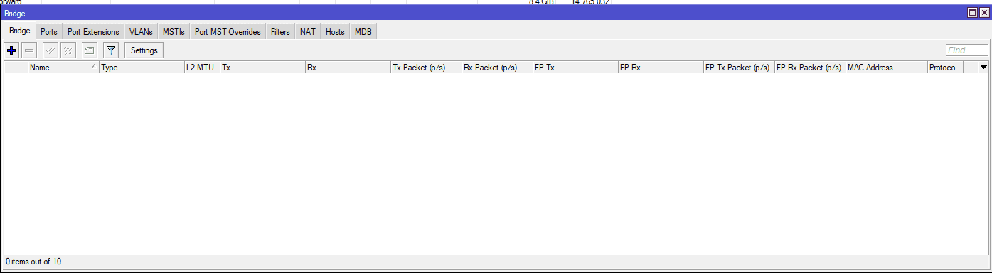

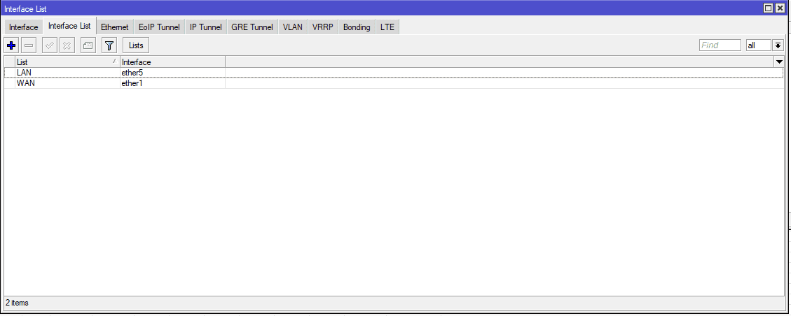

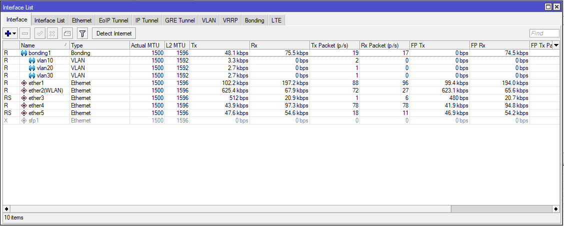

Bei mir ist nichts in der Bridge eingetragen. Die VLANs sind (nach alter Anleitung von vor ein paar Jahren, als ich den Router installierte) über die Interfaces konfiguriert.
Was müsste ich dann ändern?
Ether 4 geht übrigens nicht an den Switch. Der geht direkt an den Server als DMZ.
Ether 2 hat eine eigenes subnetz (192.168.50.x) und geht an einen anderen Switch.
Ja, das ist sehr ungewöhnlich.
Die Bridge ist das Interface an der CPU.....komisch, dass bei Dir überhaupt geroutet wird ;-)
grundsätzlich richtig, aber unvollständig und daher falsch.
Die VLANs gehören an das Bridge-Interface und was tagged/untagged ist wird an der Bridge Konfig eingestellt.
Das Bonding Interface auf den VLANs ist auch nicht OK, denke ich...das sollte aus den zugehörigen Ethers gebildet werden.

Bitte lies Dir die Anleitung zu den VLANs aus dem Link von meinem Post oben durch.
In Kürze:
- die VLAN unter Interfaces erstellen ist richtig, aber als Interface dann jeweils die Bridge
- die VLANS dann auch in der Bridge konfigurieren (welche Ports sind tagged/untagged)
- erst wenn alles eingestellt ist, an der Bridge VLAN filtering aktivieren
Das Bonding IF kannst Du dann machen

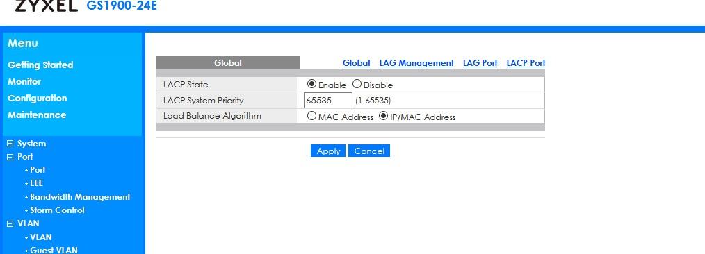

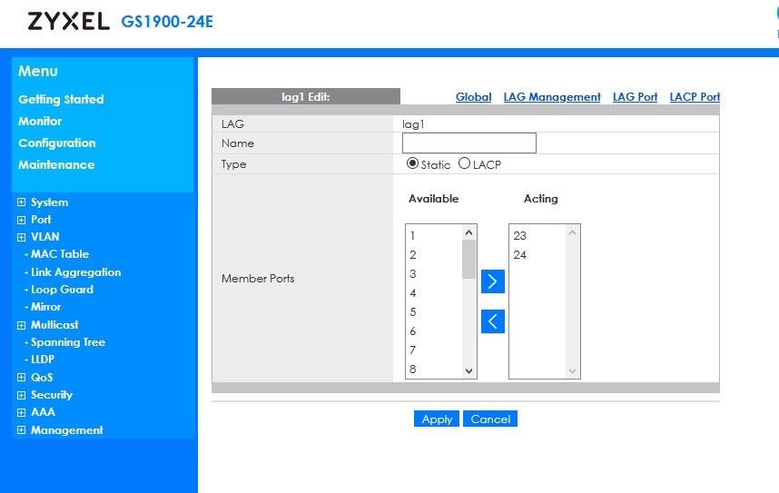

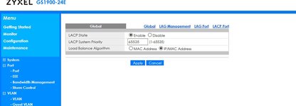

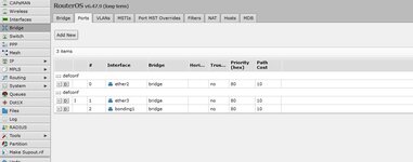

Thema: Bonding / Link Aggregation
Nachdem ich mein "internetproblem" beim Hex S mit eurer Hilfe lösen könnte stehe ich leider vor dem nächsten. Und zwar möchte ich gerne erst mal 2 Ports bündeln, also bonden. Leider funktionieren Youtube-tutorials bei mir nicht.

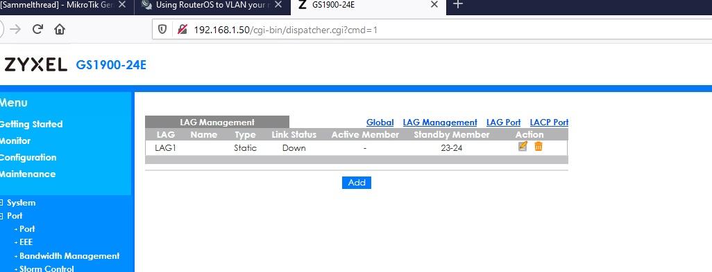

Auf dem Switch (Zyxel GS1900-24E) war ne ne einfache Kiste. Ich habe Port 23+24 zusammengefasst (derzeit unbenutzt) und LAPC eingeschaltet, (2 Bilder vom Switch) - Protokolle kann ich anscheinend gar nicht auswählen oder kommen nur vom Router.

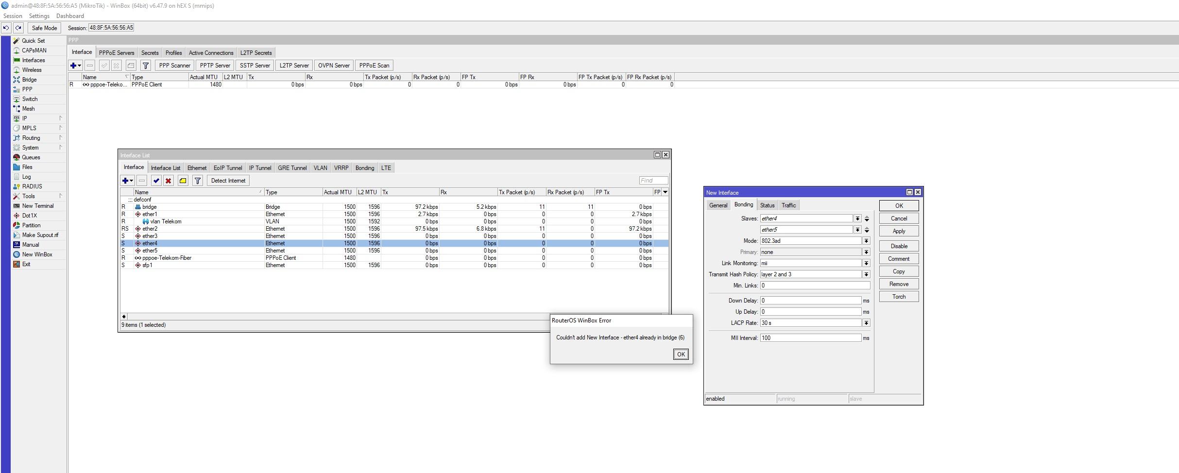

Auf dem Hex erweist es sich schwieriger. Möchte ich Port 3+4 bündeln, sagt er mir dass die schon in der Bridge stecken. Klick ich das Häkchen unter Interface bei Bridge auf "aus" verlier ich die Verbindung und diese ist nicht mehr herstellbar. Weder über IP , noch über Winbox. Heißt für mich , ohne aktivierte Bridge ist der Router für mich nicht lauffähig. Ein Reset ist dann notwendig
Komisch ist das schon , weil wenn ich mir das Youtubevideo zum Thema Bonding anschaue von (Pascom Brothers) Mikrotik Tutorial 32 - da sieht man (ca. 3:40) dass die gar keine Bridge in den Interfaces drin haben und demach nicht das Problem haben, dass die Ports in einer Bridge stecken.
Wer weiß rat ?
Vielen Dank.

Der LAG Link am Zyxel ist static, das müsste dem typ Active-backup im RO am nächsten kommen. Wenn 802.3ad im Zyxel möglich ist, dann nimm den, und stelle den RO Bonding Typ auf 802.3ad.
Ether4 und 5 müssen aus der bridge raus, dafür muss der bond in die bridge.
Hi.
Hab mir schon gedacht dass ich die Ports erst Mal aus der Bridge entfernen muss. Klingt absolut nachvollziehbar was du schreibst.
Die Frage ist, wie kann ich Bestandteile der Bridge editieren ?
Wenn ich bei Interfaces aus die Bridge klicke steht dort nicht alles was dazugehört.

Beim Zyxel kann ich nur LAPC oder static wählen.

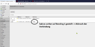

Was den HEX-S betrifft. Ich habe nun unter Ports die beiden 4+5 rausgekickt. Ein Bonding unter interfaces erstellt und dieses wieder unter der bridge hinzugefügt . btw. ist das korrekt dass ether 1 wo mein internet dranhängt nicht Bestandteil der Bridge ist ?
Auf jeden Fall hab ich dann unter Ip Adresses mein Heimlan der Bonding eingetragen. Verbindung war weg. Hab dann Kabel vom Port 4+5 des Router mit 23+24 des Switches verbunden. Tat sich nichts.
Router nicht erreichbar, keine Ipadresse und winbos ging auch nicht mehr.
Dann hab ich Kabel von port 2 in den seitch gesteckt und konnte zumindest über Winbox wieder zugreifen. Dann hab ich unter IP/Adresses auf Bridge gestellt. Nun funktioniert es zwar wieder, aber ohne Bonding.

Der eth1 ist schon aus gutem Grund nicht auf der bridge.
Der MT bond ist vom Typ LACP (802.3ad), dein Zyxel jedoch steht auf static. Der muss auf LCAP. Was du mit den IP Adressen auf dem bond willst erschließt sich mir nicht.
Lass die IP Adresse (Layer3) und DHCP (Layer3) auf der bridge. Der bond selbst ist "nur" Layer2, und hat mit Layer3 ansich nix am Hut.

Ich hatte mal dieselbe Kombi aus Zyxel und Mikrotik.
Im Zyxel muss der Punkt tatsächlich zwingend von "static" auf LACP gesetzt werden und noch wichtiger: OBEN RECHTS auf SPEICHERN klicken.
Sonst wird die Konfiguration nicht übernommen.
Im Mikrotik dürfen die beiden Ports, die gebondet werden sollen, natürlich nicht in der Bridge auftauchen.
Diese deshalb unter Bridge->Ports disablen oder raus löschen.
Dann das Bonding-Interface in die Bridge werfen.
Die IP bleibt auf der Bridge, weil darüber das Webinterface erreichbar ist.
