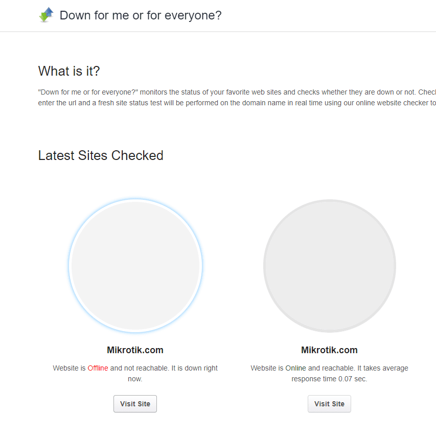

Ich frage mich, ob das etwas damit zu tun hat....bekomme binnen Sekunden, alternierende Antworten...site nicht zugänglich, bei mir :ROFLMAO:

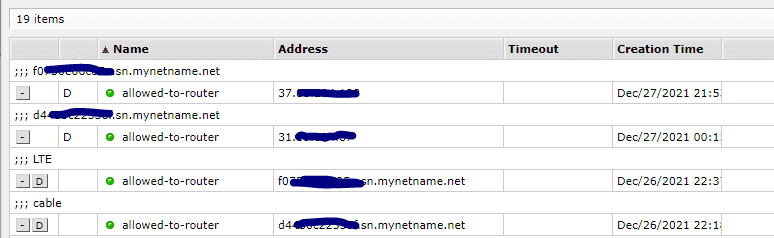

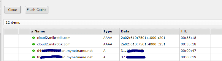

Habe das im CHR mal gemacht und die DDNS Einträge der beiden WANs aus der MT-Cloud in der Address-List der Firewall eingetragen.
...er macht dann zwei dynamische Einträge dafür auf und löst die Namen zu den IPs korrekt auf.
Interessant ist, das im DNS Cache diese dynamischen Einträge eine TTL von 60sec haben und - so hoffe ich - eben alle 60sec wirklich neu aufgelöst werden, denn sie bleiben im Cache und die TTL beginnt von Neuem.
Ich nutze diese Liste in der Firewall um die Input Chain auf diese IPs zu beschränken.
Bislang funzt es :-)
