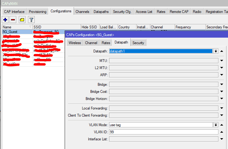

Hallo zusammen,
ich habe mir einen CRS326 zugelegt und zwei HAP AC per Capsman angebunden, Capsman läuft auf dem CRS.
Ziel ist es ein isoliertes Gast Wlan einzurichten, welches nur auf das Internet zugreifen kann und nicht auf das lokale Netzwerk.
Dazu habe ich jetzt einen zweiten Datapath und eine zweite Bridge (Gast) angelegt (Local Forwarding und Client to Client auf aus) und an die Gast Wlan Bridge angebunden.
Ich glaube die CRS Serie unterstützt nur eine Bridge auf dem Switch Chip und weitere gehen auf die CPU.
Ich wollte das nun über VLAN lösen, blicke aber überhaupt nicht durch. Im Datapath habe ich VLAN Mode auf use tag
geändert und mal testweise die VLAN ID 10 vergeben.
Wie geht das nun weiter?
Die Bridge vom Datapath auf die Standard Bridge ändern?
Muss VLAN Filtering auf der Standard Bridge dann an sein?
In der Interface List kann man VLAN Interfaces und VLANs anlegen.
Unter Bridge gibt es auch wieder VLANs die man auf der Bridge anlegen kann (Tagged, Untagged, Current (Un)Tagged.
Unter Bridge in den Ports gibt es auch noch VLAN Einstellungen mit PVID, Ingress Filtering etc.
Ich blicke da nicht durch, kann mich da jemand erleuchten, was ich wo konfigurieren muss?

Hallo zusammen,

Was Du willst ist eigentlich in der Firewall zu konfigurieren, nicht auf dem Switch
Das ist nicht nötig.
Du kannst die VLAN-ID im capsman unter Config vergeben und den gleichen datapath verwenden.
So, etwa:
Hier lesen: https://forum.mikrotik.com/viewtopic.php?f=13&t=143620
Wenn Du einen MT-Router hast und die Firewall standardmässig konfiguriert ist, lässt die Firewall alles auf den Interfaces in der Interface-List "LAN" durch.
Nachdem Du die VLANs aktiviert hast (Trunk Port zwischen CRS und Router nicht vergessen und die analoge VLAN Konfig im Router, siehe Link) dann einfach alle VLANs - sber *nicht* das GAST-VLAN in diese Liste "LAN" mit aufnehmen.
Da ein Gast-Device dann den Router auch nicht mehr als DNS-Server verwenden kann, unter /ip/dhcp-server/networks das Gast-Netz aufnehmen und als DNS einen externen, zB 8.8.8.8 vergeben.
Dann sollte das einfach so gehen.

Dann schau Dir den Link an und konfuguriere den CRS am besten wie den Router im Szenario (der Port mit dem Modem bleibt WAN), alle anderen Ports auf die Bridge, alle VLANs auf die Bridge und VLAN Filtering dann an. Du brauchst nur die eine Bridge. Edit: die Ports zu den HAPac als Trunk-Port konfigurieren.
Dann im capsman die VLANs der SSIDs wie oben gezeigt konfigurieren/wählen.
