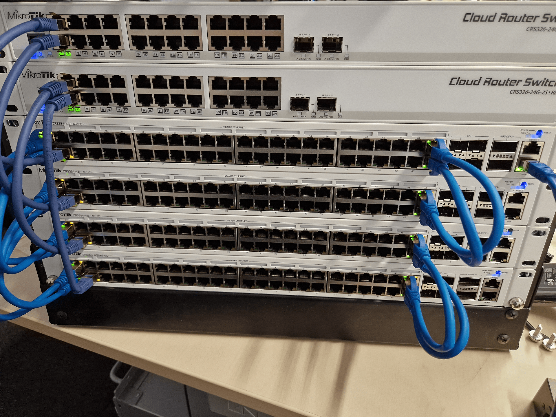

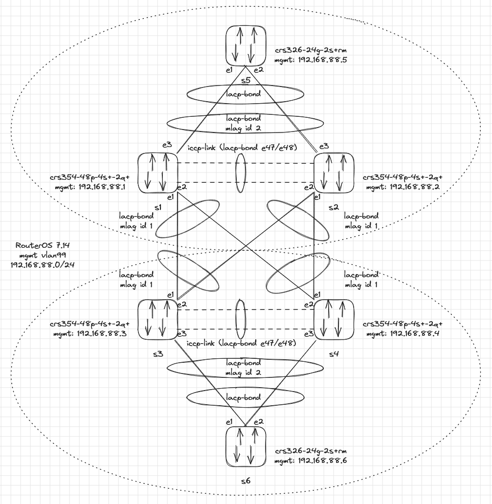

Ich habe das Ganze mit sechs MT Switche aufgebaut. Vier CRS354-48P jeweils als MLAG Verbund, und zwei CRS326-24G als Clients.
Alle sechs Switche haben RouterOS 7.14 via netinstall installiert bekommen.
MGMT VLAN-ID ist 99, jeder Switch hat eine statische IP aus dem Bereich 192.168.88.0/24.
ICMP Tests von Switch 5 nach Switch 6 ergaben bei Ausfall von jeweils Switch 1/2 oder 3/4 im Mittel um 12 packet drops bis eine neuer "Pfad" gewählt wurde.
s1/s2/s3/s4 jeweils mit eigener IPv4 und Identity

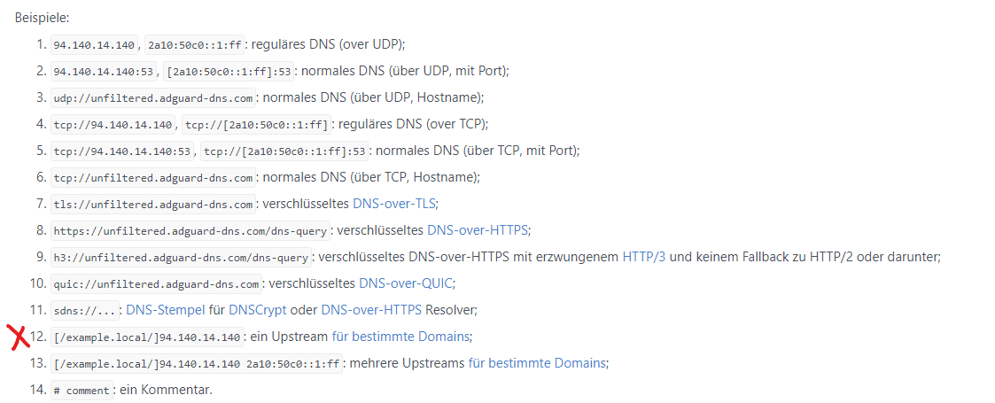

...steht aber sogar bei Adguard in den Beispielen der Config:
Ja, damit hatte ich bei Einrichtung von Adguard auch etwas herumgetestet. Aber es hat alles mit der reinen IP funktioniert, daher habe ich mich nicht weiter damit beschäftigt.
