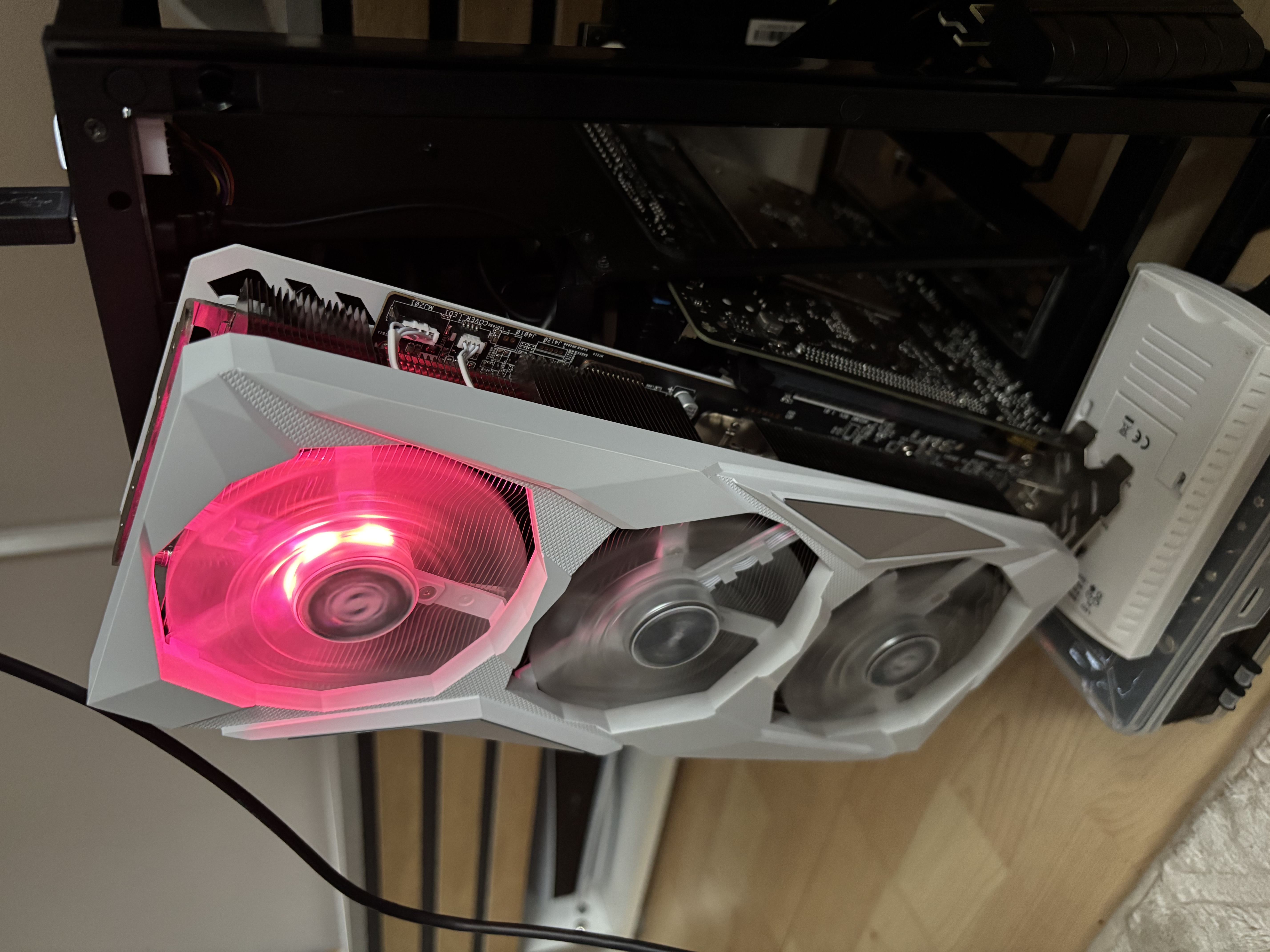

Ich habe die GPU nochmals ausgebaut und wieder eingesetzt und extra darauf geachtet, dass die Kabel richtig sitzen. Auch das PCIe Riser Kabel sitzt fest am Mainboard. Natürlich ist auch die GPU am Riser Sockel fest drin.

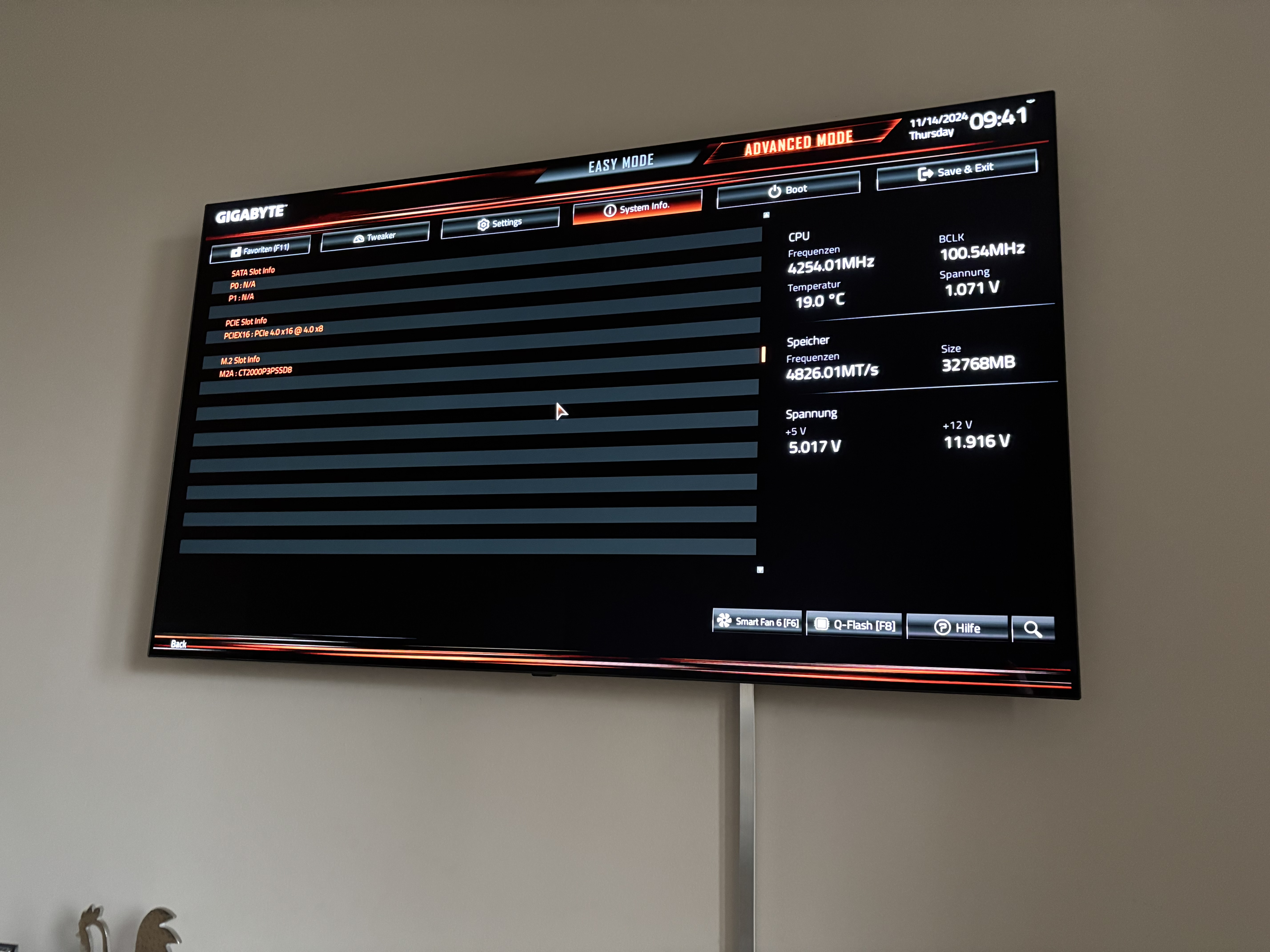

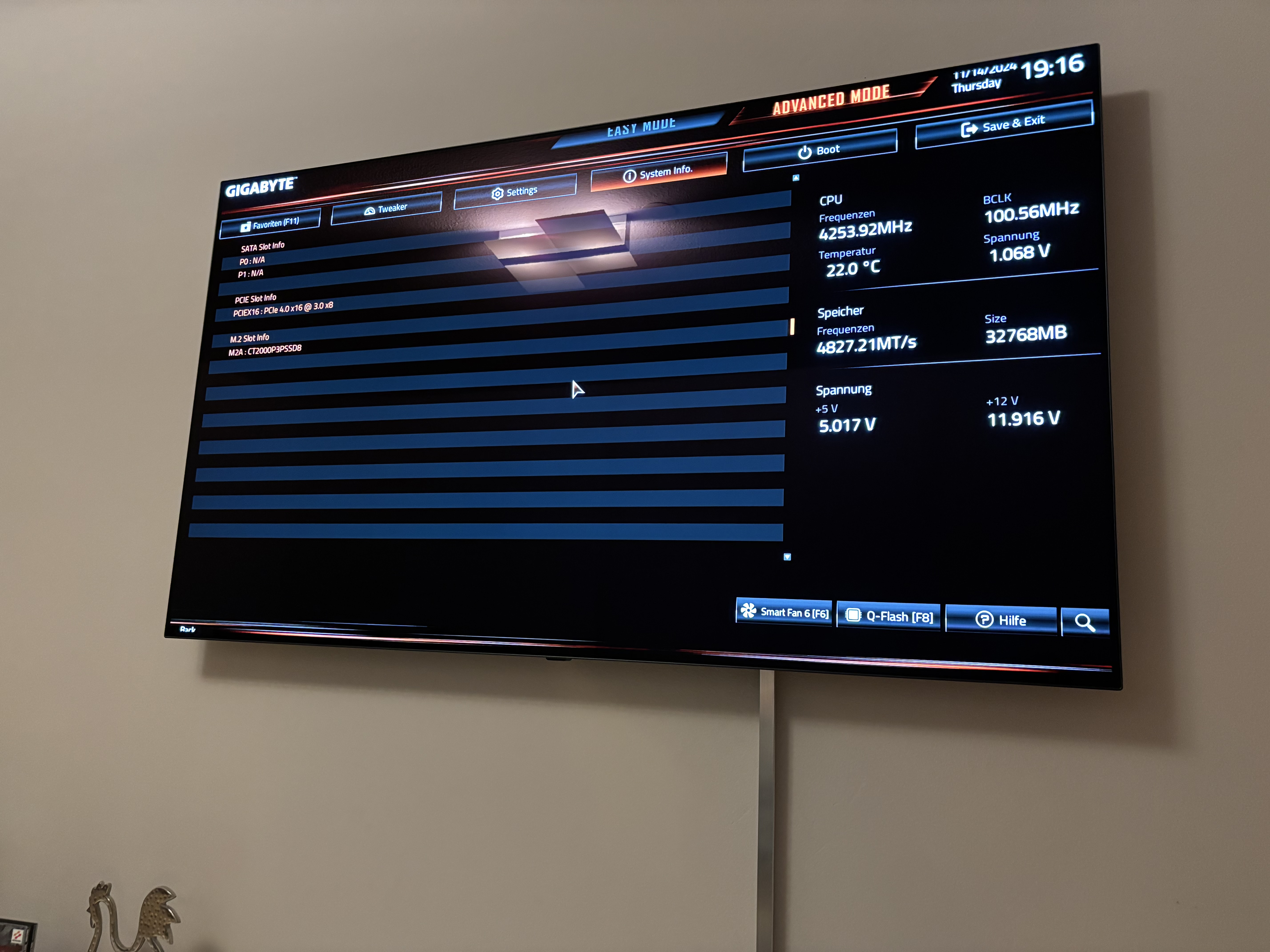

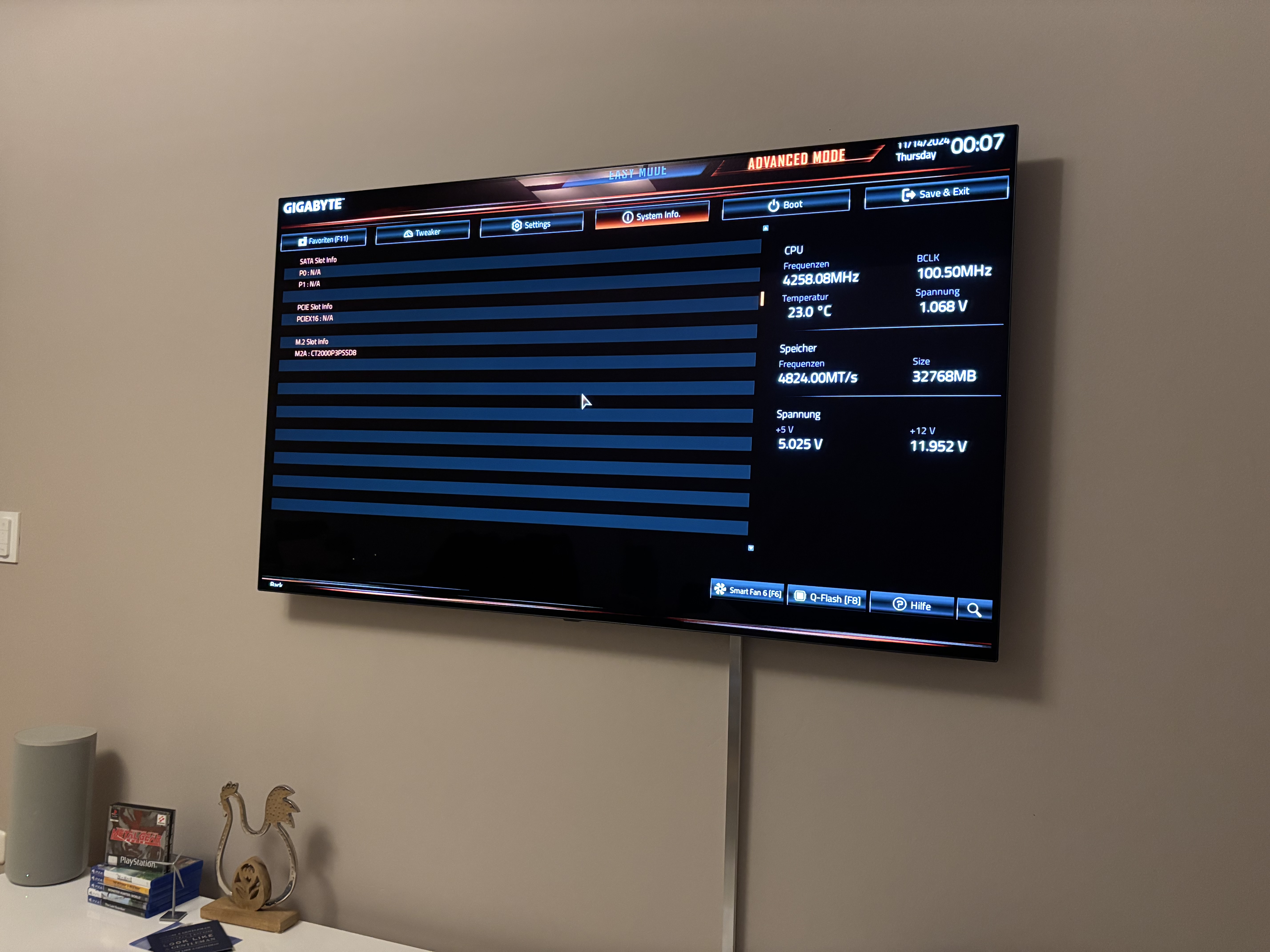

Kann ich denn irgendwie feststellen, ob an der GPU etwas nicht stimmt? Gibt’s dazu im BIOS womöglich eine Ansicht? Der RAM und die SSD werden sofort auf der Startseite angezeigt. Sollte die Grafikkarte nicht auch auftauchen?
Sollte ich generell irgendwelche Einstellungen im BIOS vornehmen?
UPDATE:
Im zweiten Bild sieht man dass die GPU als N/A deklariert wird. :oops:
Muss ich erst Treiber für die Grafikkarte installieren, oder wie läuft sowas in der Regel ab?

irgendetwas stimmt da auf jeden fall nicht....ich hab noch nie meine iGPU deaktiviert und trotzdem wird meine GPU voll erkannt und genutzt....entweder hat der Riser einen weg (soll vorkommen) oder die GPU ist hinüber....ich weiß ist etwas doof...aber bau mal alles ohne Riser außerhalb des Gehäuses auf und teste....

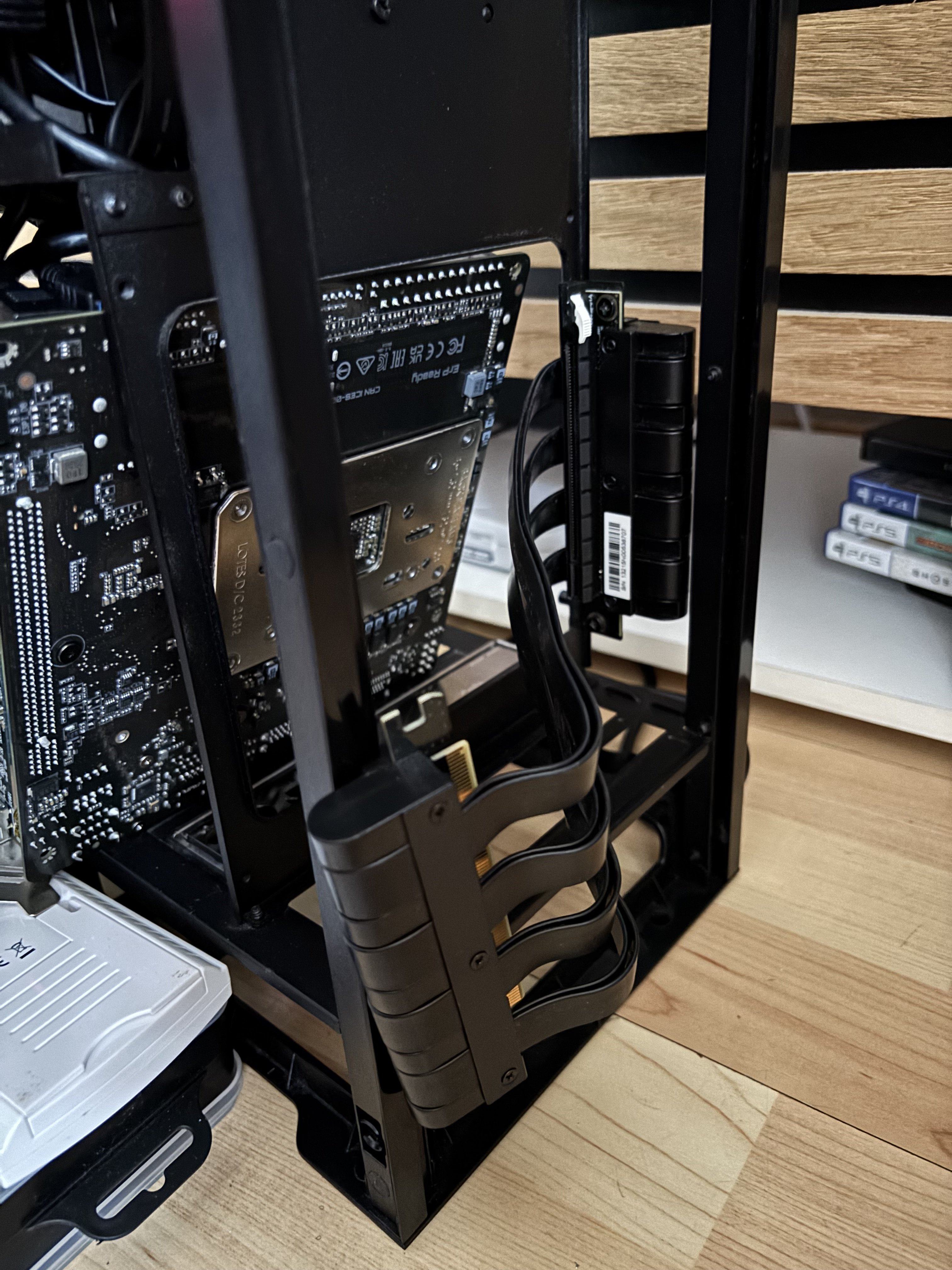

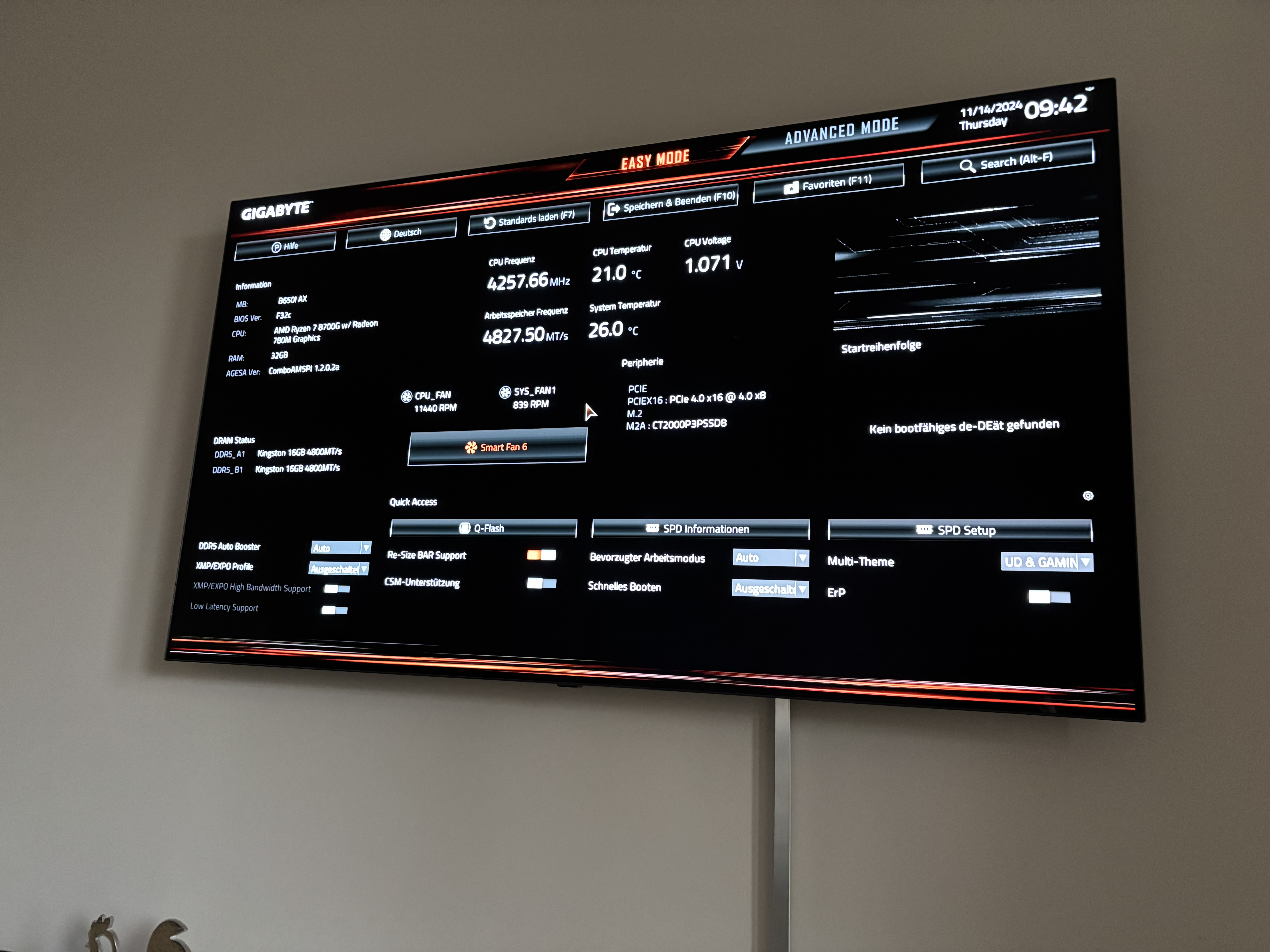

Habe das Setup ohne Einbeziehung des Riser Kabels zusammengebaut. Und siehe da nun erkennt das System die Grafikkarte.
Zumindest bin ich erleichtert, dass die GPU nicht defekt ist. Ich besorge mir nun ein neues Riser Kabel. Vielleicht sendet mir NZXT kostenfrei eines zu. Vorübergehend werde ich was von Amazon ordern.

Ist egal in deinem Fall, kannst mit 3.0 so verwenden. Solltest aber trotzdem schauen ob sie überhaupt auf x16 gelinked ist, oder obs evtl nur x8 / x4 / x1 ist, wenn das Kabel schadhaft ist. Ich überleg gerade, welches Programm dazu geeignet wäre. Wobei ich mir nicht zu viel Sorgen machen würde, solang es läuft.
Ich würd schon versuchen ein neues per Garantie rauszuschlagen, kostet ja erstmal nix.
