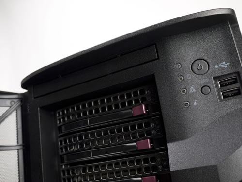

Sehr schönes Gehäuse besterino,
da gefällt mir die Tatsache, dass jedes Bay einzelne LEDs hat sehr :) Leider kann ich nicht klar rauslesen ob die LEDs der Bays anzeigen können welche HDD man gerade sucht, ob Lesezugriff pro HDD herrscht und im Falle eines HDD Defekts diese angezeigt wird :(
Ich werfe ansonsten noch das Chenbro SR30169 in den Raum, wobei ich der Meinung bin, dass es bei diesem keine LEDs pro Bays gibt.
Ich kenn das 721TQ-250B nicht selbst. Habe aber das SC836 und die HDD-Einschübe kommen mir verdächtig bekannt vor... ;)
In meinem Gehäuse zeigt eine LED Activity und den HDD-Typ (bei SAS leuchtet eine LED immer blau, bei SATA bleibt die aus - bzw. blinkt bei Aktivität) und eine zweite Fehler (rot) an. (Manual Seite 36 zu Driver Carrier LEDs). Im Manual zum 721TQ-250B auf Seite 66 (der PDF) steht es etwas anders und das auch nur zur Backplane.
Nachtrag: scheint aber so zu sein, dass die Carrier auch im SC 721 definitiv auch die nötigen LEDs haben:
attachment.php
